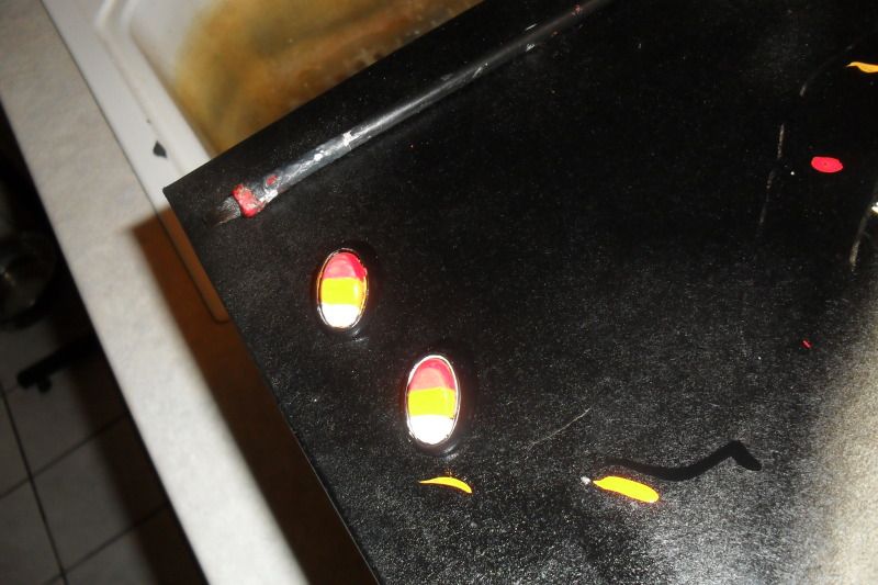

    Hier mal ein Bild der Lackierten Karo.
    Nein er wurde nicht in der Küche Lackiert nur mal so neben bei.
    Die fertig Lackierten Rückleuchten war wieder eine Heiden Arbeit mit mm Pinsel und so.

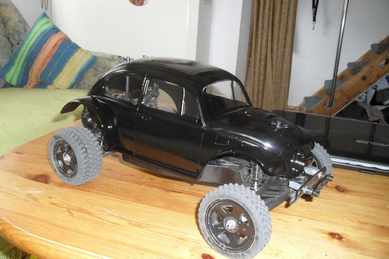

    Hier mal bei Bereits Aufgesetzter Karosserie .
    So weiter bin ich noch nicht es kommt noch die ganzen Decals Aufkleben Figur bemalen usw.

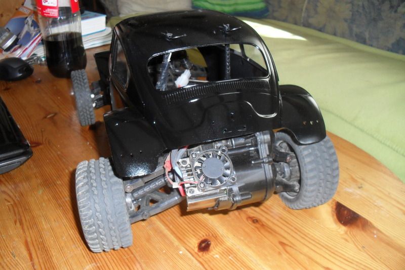

    Hier von hinten ist das nicht ein geiler Arsch sieht fast aus wie ein echter Käfer Motor.

          Danke dir Tex und nix zu Danken bist ja auch immer gleich da wenn man mal Fieber hat,so für euch ein paar Detail Aufnahmen vom Fahrer .
          S o nun im ganzen er ist fertig eure Meinung dazu.
          Und so mit is er Fertig.Günther wäre der nicht auch was für dich.Wäre doch Eigentlich eine Anregung für Tamiya als Bausatz rauß zu bringen.Ach ja Günther könntest ja den Umbau in unsere Tamiya Seite verschieben wäre ja dann ein Anfang.

                So hab ihn heute noch mal im Garten getestet dabei viel mir auf ,das der Regler etwas Wärmer wurde als er sollte .
                Also hab ich in den Kühlkörper ein Gewinde geschnitten und ihm noch nen Lüfter verpasst..Werde Morgen noch mal messen ansonsten war alles Ok ,die Dämpfer hab ich noch ein wenig weicher gestellt .Fahrverhalten und Antrieb Top.
                Den Regler hab ich auch noch mal Um Programmiert die Motror Bremse war etwas zu weich und der Rückwärtsgang war etwas schwach jetzt Passt es.Hier ein Bild vom Lüfter wieder Eigenbau.
