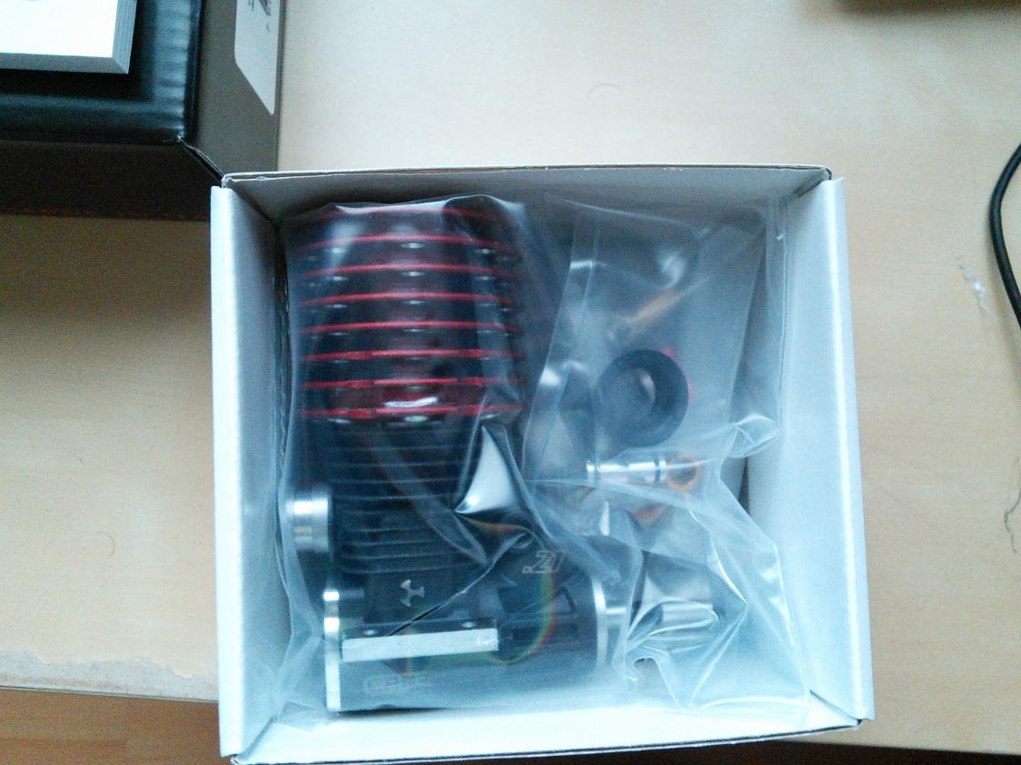

Habe sie sehr sorgfältig aufgemacht und ausgepackt. :omg:
Genug von außen. Let`s open it :p
Kaum zu glauben, wie dick die Anleitung von dem Motor ist. :O_o: Dort ist alles beschrieben, Einlaufen, Handhabung, etc. ![]()

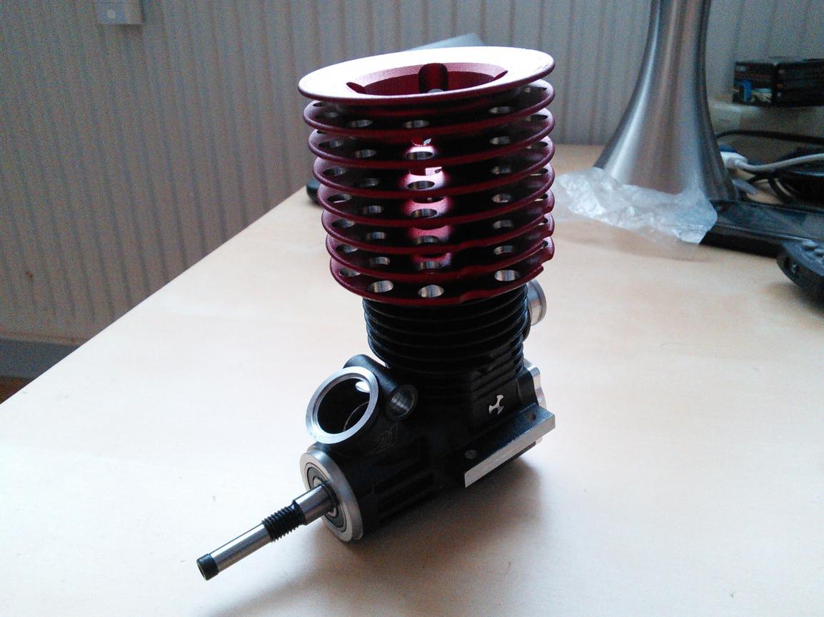

Und der Motor selbst, ein echtes Prachtstück. :yes:

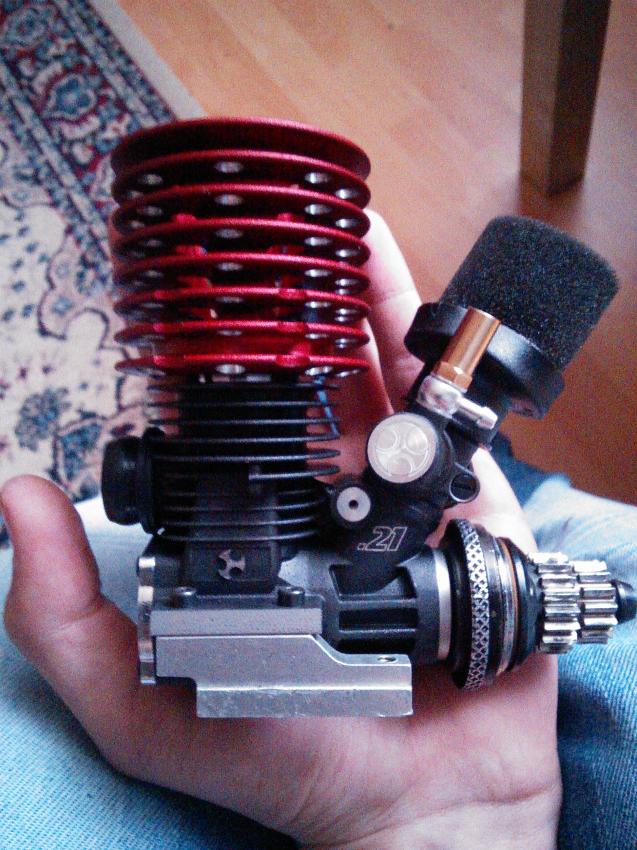

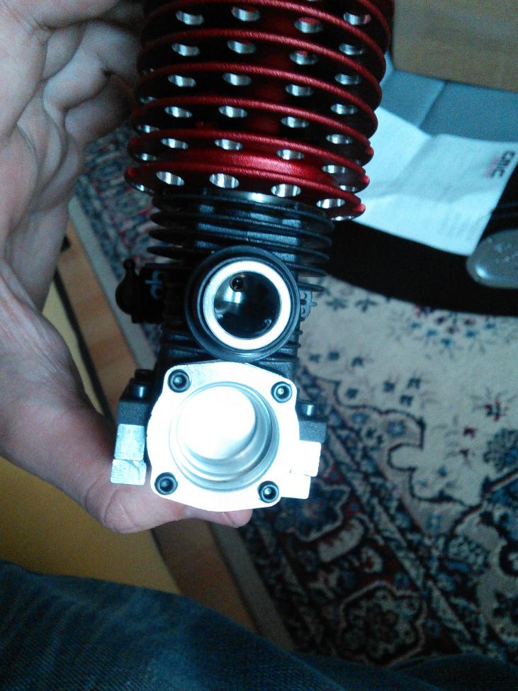

Ersteinmal habe ich den Motor begutachtet. Verarbeitung, etc.
Und dann sah ich etwas durch den Auslass. Etwas, das da nicht sein sollte.
Da ich den Motor sowieso zerlegt hätte um zu schauen, ob es auch die 7P Version wäre, habe ich ihn
doch gleich mal zerlegt (logische Reihenfolge :lol:).

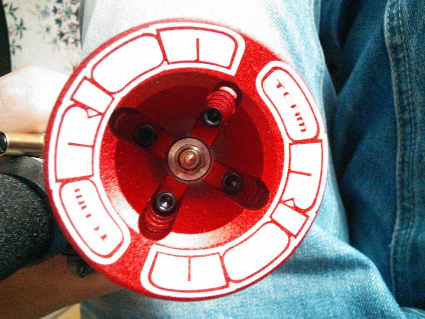

Anders, als bei meinen anderen Motoren, waren bei diesem Motor die Kühlkopfschrauben eine Nummer größer. :O_o:
Als ich den Kühlopf abnahm und der Brennraum gleich mit, sah ich es schon. Ein ca. 0,5mm großer Spahn war drin.
:wand:
Nach späteren Überlegungen, hätte dieser zu 90% wahrscheinlich keinen Schaden angerichtet. Trotzdem sollte da keiner sein. :roll:
Positiv, alles war recht sauber, nichts. Und voralem, alles war schön geölt. Nichtsdestotrotz habe ich trotzdem noch ein bisschen von meinen
Afterrunöl von Tornado auf das Pleuelauge und Laufbuchse, Kugellager gegeben. Lieber zu viel als zu wenig Öl (okay, zu viel auch wieder nicht).

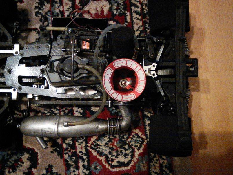

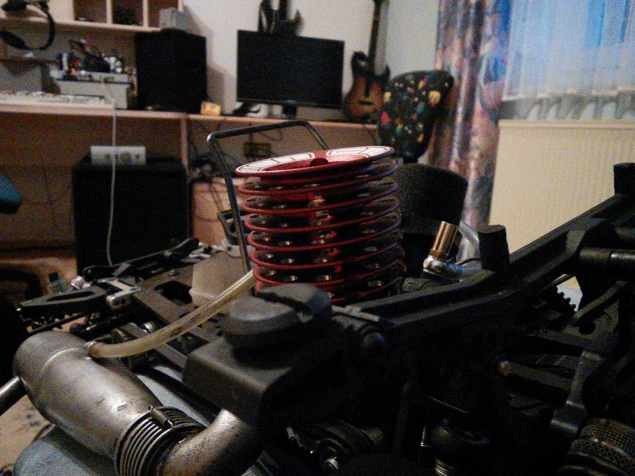

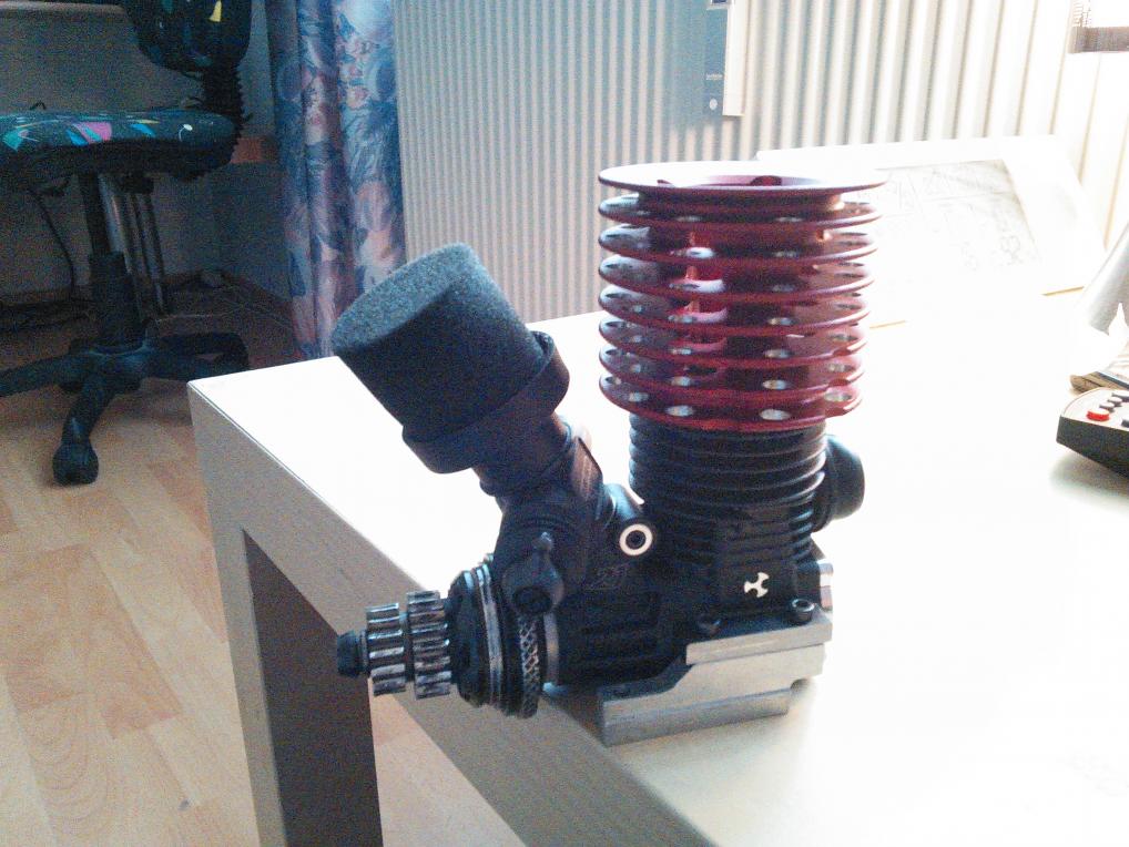

Nach dem Checkup habe ich die üblichen Motorenteile angebracht. Zuerst die Sachen die im Lieferumfang dabei waren. Nämlich. Vergaser,
Befestigungskit für diesen und Schwungscheiben Konus. Danach die Teile um aus ihm einen Onroader zu machen (ihr ahnt es bestimmt schon :mrgreen:)
Was mir gleich nach dem Montieren der Teile auffiel, war die Leichtigkeit von diesem Motor. Es wurde zwar angepriesen, er sei
leicht, doch so leicht habe ich ihn mir nicht vorgestellt. :O_o:

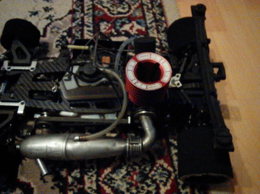

Ich entschied mich noch diesen Motor einzubauen und einzulaufen.
Leider war es dann schon zu dunkel und ich verschob es auf morgen Früh. (Zum Glück. Warum? - Darauf kommen wir später)
Ich finde, der rote Kühlkopf gibt ein schönes Farbenspiel mit dem Motonica. Passt irgendwie ![]()

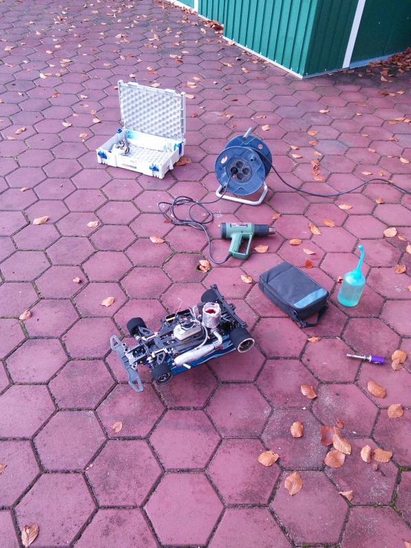

Nach mein Überlegungen, habe ich mich erstmal für meinen ersten Start dieses Motors vorbereitet.
Zu den Utensilien gehörten unteranderem:
- Starterbox

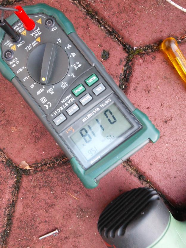

- Temperaturmessgerät (bestehend aus Multimeter und Fühler)
- Heißluftföhn
- Einstellschrauber
und natürlich,
-dem Auto (sowie Motor)
Dies sah dann ungefähr so aus. :O_o:

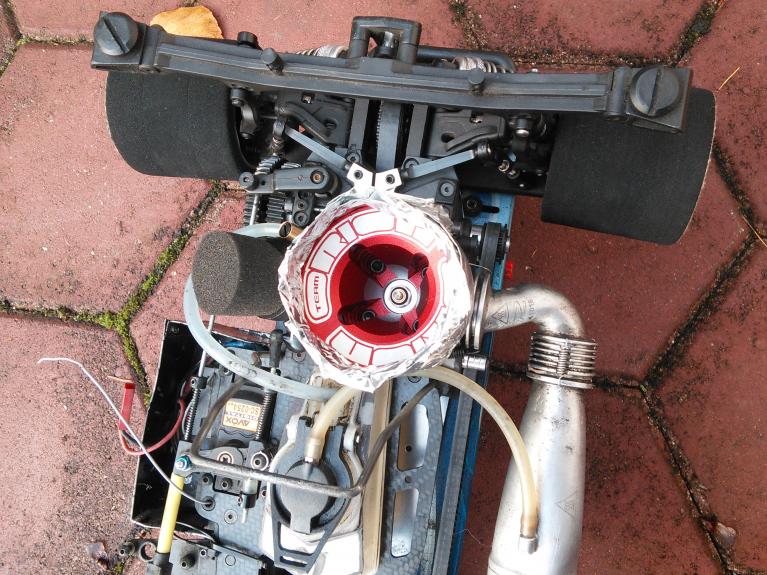

Habe ihn in Alufolie eingewickelt um ihn auf Temperatur zu halten, schließlich soll er sich
10° unter seiner Betriebstemperatur "einspielen" / "einschleifen". Also ca. 90 - 110°C. ![]()
Bevor ich den Motor startete, drehte ich jeweils die Hauptlastnadel und Standgasnadel eine halbe Umdrehung heraus.
Das Herausdrehen der Standgas Nadel stellte allerdings ein Problem dar, da diese nicht so ganz erreichbar war.
Karosseriebrücke und Bremshebel mussten (halb) demontiert werden. Dann konnte ich das Standgas einstellen.
Was mir sofort auffiel, die Düsen lassen sich alle etwas schwer drehen und deutet auf sehr gute Abdichtung hin.
Dann war alles für den erstes (und letzen) Startversuch vorbereitet.
Ich erhitze ihn auf geschmeidige 120°, da das NM ihn sowieso wieder Abkühlen lies (dachte ich).
Pustete Spirt durch den Druckschlauch um unnötiges und tödliches Drehen zu vermeiden.
Glühkerzenstecker drauf, 2 mal 2 Sekunden runter gedrückt auf die Box und schon lief er.
Nach 2 Sekunden zog ich den Stecker ab und dachte mir, er geht sowieso aus. Dachte ich,
er lief weiter. (und lief und lief) :O_o:
Gleich maß ich die Temperatur. Diese befand sich bei ungeschmeidigen 125°. :-|
Ich drehte ihn sofort fetter und nach 5 Minuten sank sie auf 115°.
Nach 10 weiteren auf exakt 110°C (Perfekt)
dort blieb sie auch die ganze Zeit. ![]()
Nach und nach maß ich immer wieder die Temperatur. Diese blieb konstant auf 110°, anders als von mir erwartet.
Was mich zusätzlich noch sehr stutzig macht, neben dem, dass er noch gar nicht ausgegangen ist nach bereits absolvierten 20 Minuten war,
dass die Temperatur sich exakt auf 110° eingependelt hat. Nicht auf 109° oder 111°, nein, exakt 110°, bei jedemmal das ich maß.
5 Minuten vergangen, 10 Minuten, 30 Minuten, 1 Stunde, 2 Stunden, 4 Stunden! :roll:
In dieser Zeit kontrollierte ich immer wieder die Temperatur und das Standgas sowie den Ölfluss.
Die Temperatur blieb auf exakt, wirklich exakt 110°, nicht +/-1°. Ich maß immer 110°, in den ganzen
4 Stunden Einlaufen! :auge:
