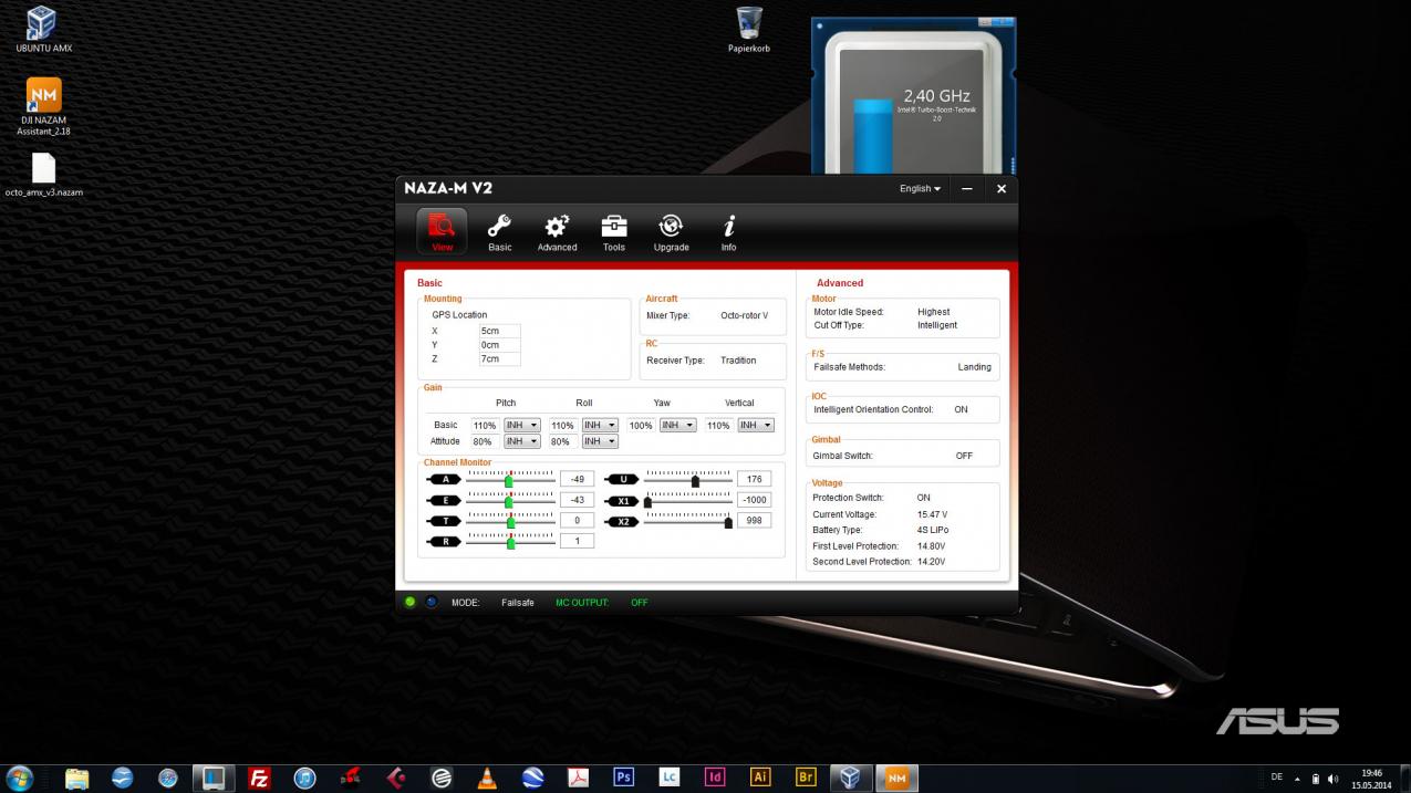

    So sieht das bei Knüppel-Mittelstellung aus. PAN und TILT sind auf -49 und -43. Gas und YAW hingegen auf 0.
    Sollten die anderen beiden nicht auch auf 0 stehen?
    Die software sagt, falls das nicht der Fall ist (>100) muss man die Knüppel am Sender neu kalibrieren.

    Pan Tilt? Leider erkennt man auf dem Bild arg wenig. Aber zum fliegen müssen die Steurekanäle stimmen und U muss halt entsprechend auf dem richtigen Flight Mode stehen. X1 und X2 ist egal.

    Aileron und Elevator meine ich.
    Wie beschrieben, sind die "Schieber" in der Software nicht in der Mitte auf 0, sondern auf -49 wenn ich die Knüppel am Sender in der Mitte habe.
    Meine Frage ist, ob er deswegen "andauernd" zur Seite und nach hinten kippt?

    Je nach Funke kann man die Neutralstellung der Fernsteuerung nachtrimmen. Manchmal heißt das "Subtrim". Keine Ahnung was für eine Funke du hast.
    Kippen ist dafür eigentlichen ungewöhnlich, maximal driften sollte es.
  • AW: Failsafe Gasposition relevant?
    Hauptsache grün. Rest erkennt die Software ja durch die Kalibrierung. Hab ehrlich gesagt auch bisher immer nur drauf geachtet das es grün ist, mehr nicht.
