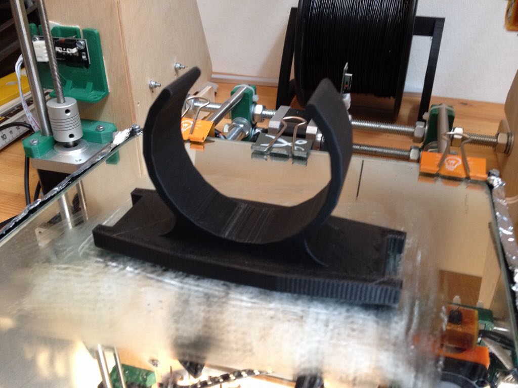

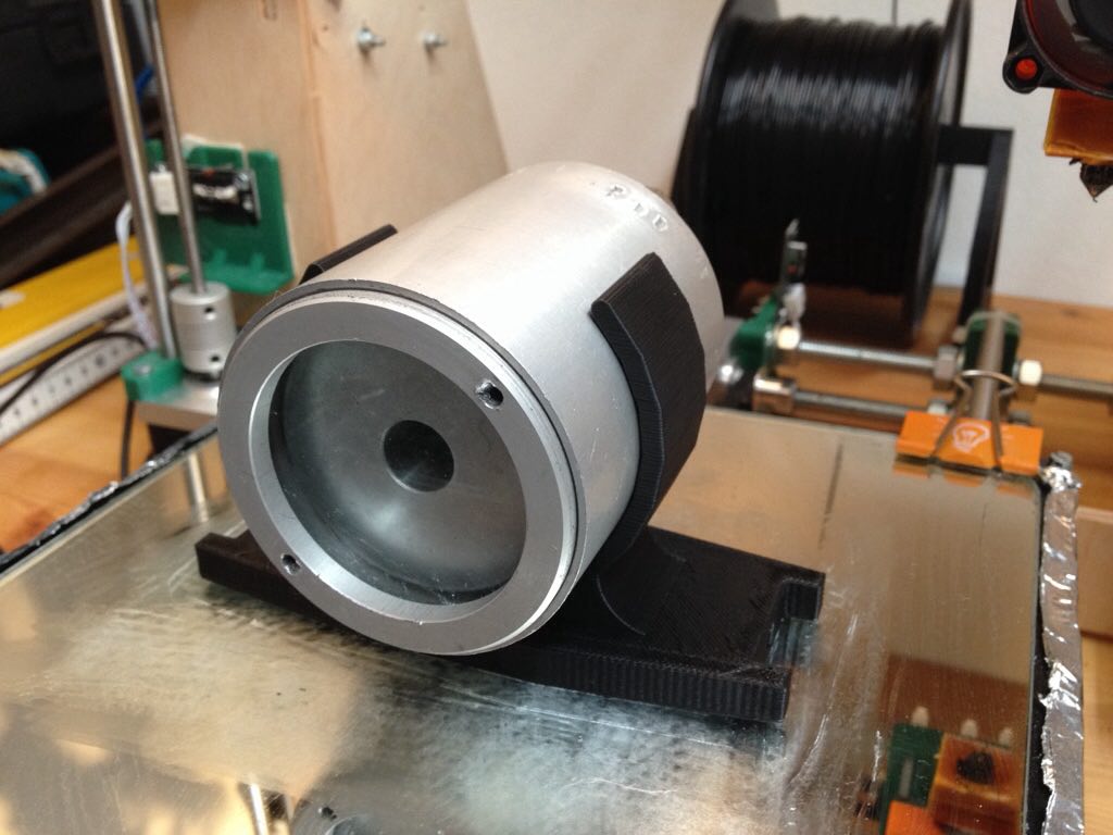

Mit support?
AW: Prusa i3 rework

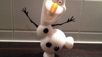

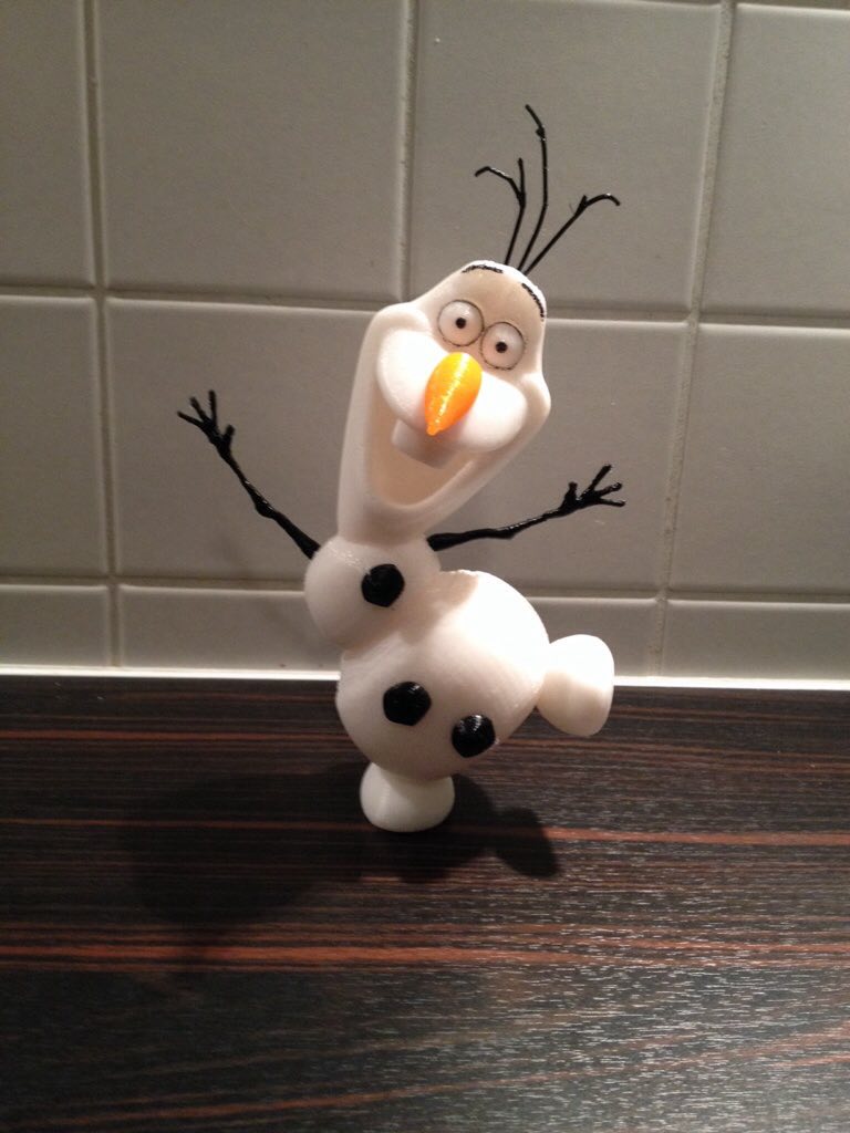

sind einige Einzelteile. Der Hinterkopf hatte nen Support auf der Innenseite. Der rest ohne.
Hätte auch nicht gedacht das ich die Arme gedruckt bekomme
Alles zusammen geklebt mit Uhu Allplast.
Nur die Augen und Augenbrauen wurden mit nem Stift angemalt. -
AW: Prusa i3 rework
Beim Kopf hatte ich überlegt und in meinem Hirn es gedreht und gewendet aber ohne Support wollte es sich nicht funktionieren.
Link hatte ich nicht angeschaut, da ich nicht die Zeit für hatte.
Die Arme könnte man ja auch Fehldrucken rausziehen. -

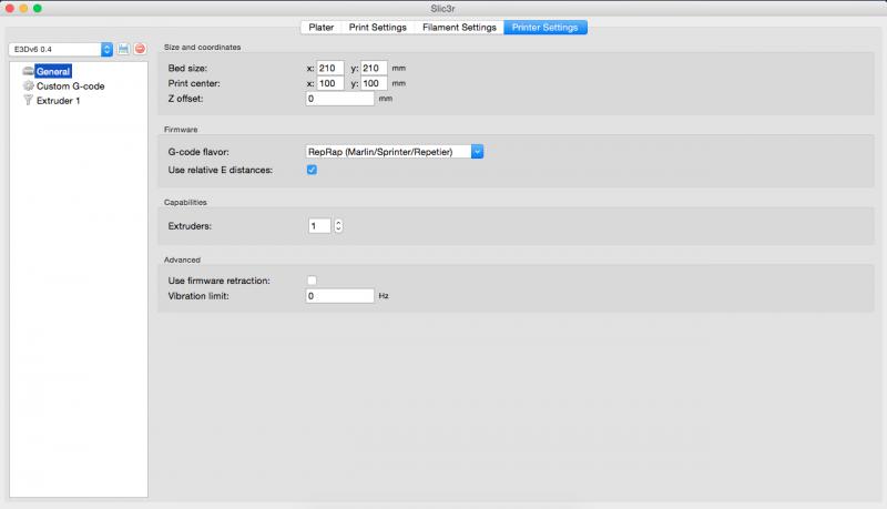

Hi Mosmutzel,
könntest Du mir mal Deine Einstellung im Repetier Host posten?
Geht um das Druckbett, Ausdrucke sind nicht mittig, sondern vorne anstatt in der Mitte
Gruss
Frank -

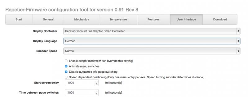

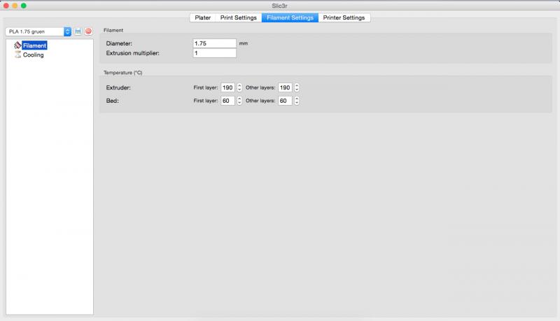

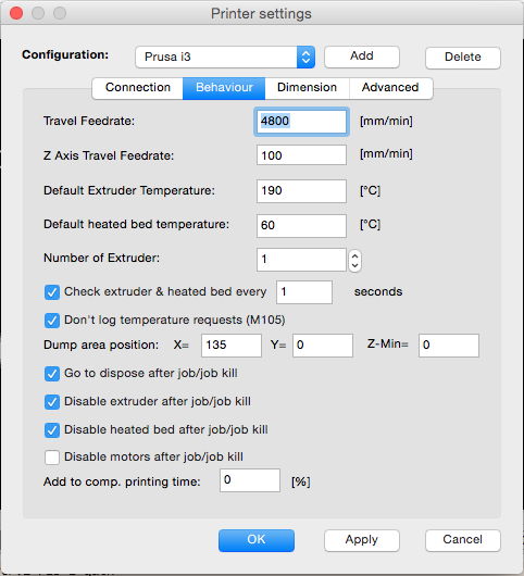

Die Repetier Einstellungen:
rcsky.de/dashboard/attachment/46929/
rcsky.de/dashboard/attachment/46930/Die EEprom Settings
rcsky.de/dashboard/attachment/46927/ -

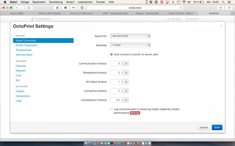

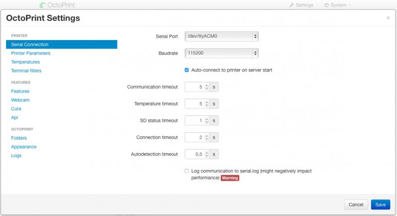

AW: Prusa i3 rework

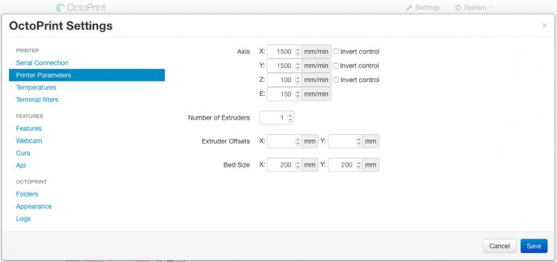

Und noch die Octopi Einstellungen:
rcsky.de/dashboard/attachment/46931/rcsky.de/dashboard/attachment/46932/
rcsky.de/dashboard/attachment/46933/

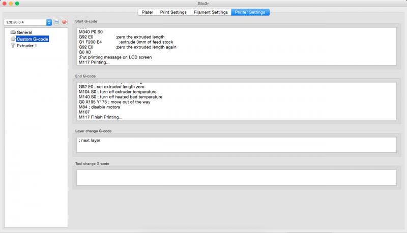

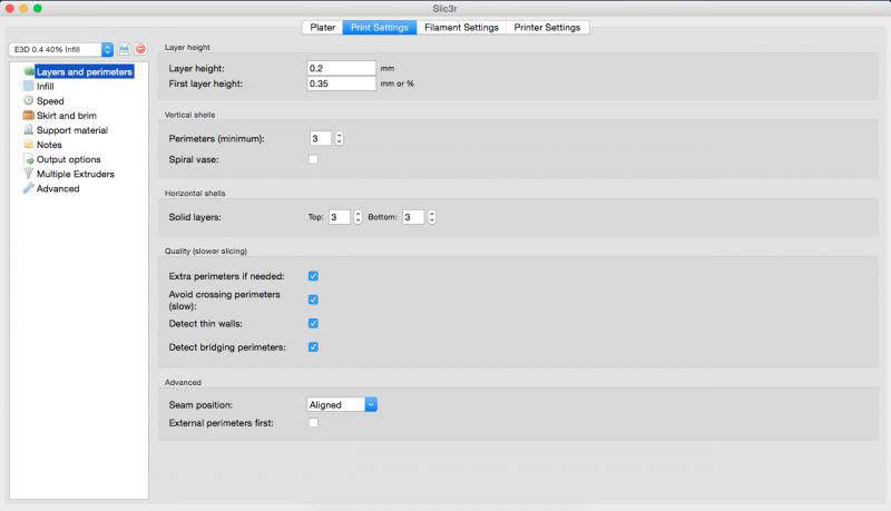

Kennst du dich mit Repetier Host und Support Einstellungen aus?
Bei uns will das irgendwie nicht. -

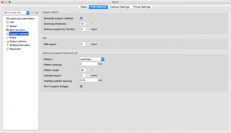

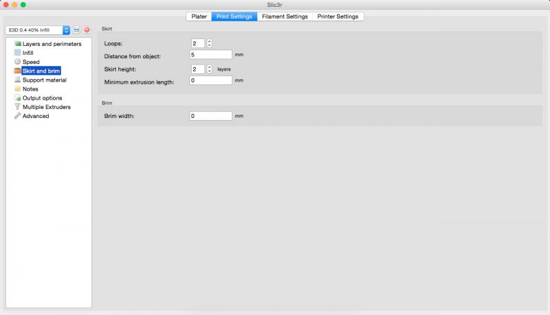

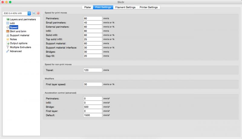

AW: Prusa i3 rework

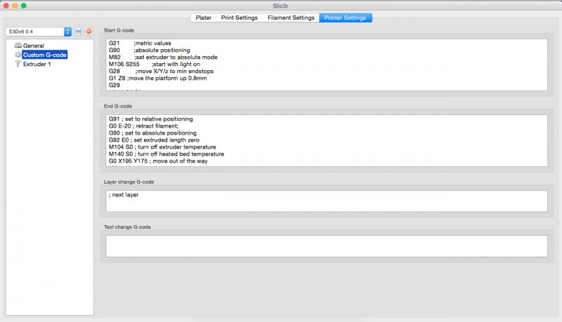

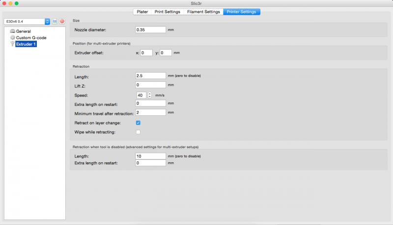

Die Einstellungen für den Support wird im Slic3er gemacht.
Siehe Beitrag 19 drittes Bild von oben. Dort sind meine Einstellungen für den Support.
Repetier nutze ich derzeit gar nicht. Ich nutze den Slic3r und dann per Webbrowser den Octopi angewählt, hochgeladen und druck starten.
Würde auch per SD Karte im Display gehen. -

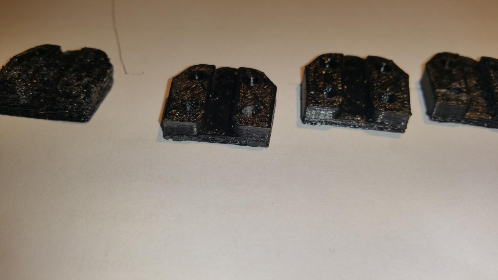

FrankSo, meine ersten Druckwerke... Dank an Mosmutzel für sein Setup.
rcsky.de/dashboard/attachment/47029/
Der linke ist mit dem Std. Slicer gedruckt, die restlichen wurden mit Cura gerendert.
Die sehen etwas besser aus, habe von 225-240 Grad probiert, aber so richtig toll sehen die noch nicht aus, oder? -

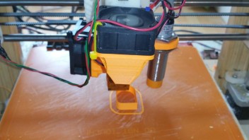

Habe dem Drucker jetzt ein paar neue features gegönnt:
Repetier FW wurde durch Marlin ersetzt wegen 9 Punkte Z-Probing.
Dauerdruckplatte ist jetzt eine FR4 GFK, die Sörli Spiegelglasplatten hatten nach 10 maligen Druck Sprünge an der Oberfläche und Glas platzte ab.Für das Autobedleveling wurde ein Kapazitiver Sensor verbaut, man braucht keine Metallplatte oder einen Servo.
Anbei mein erster Testdruck, werde mal ein grösseres Testobjekt ausdrucken um zu sehen ob die Nivellierung funktioniert.
