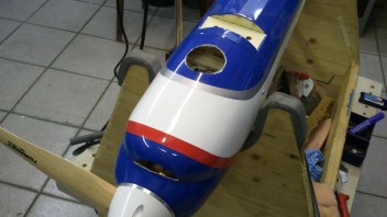

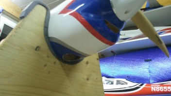

Heisst soviel wie, ich mach in die Motorhaube unten soweit wie möglich hinten ein Loch?
AW: MSS Raver 3D
AW: MSS Raver 3D
Genau , am besten so das der Regler noch mit im Luftstrom ist !
AW: MSS Raver 3D
Sollte eigentlich, wie auf dem Bild zu erkennen, dann der Fall sein das der Regler mit im Luftstrom sitzt.

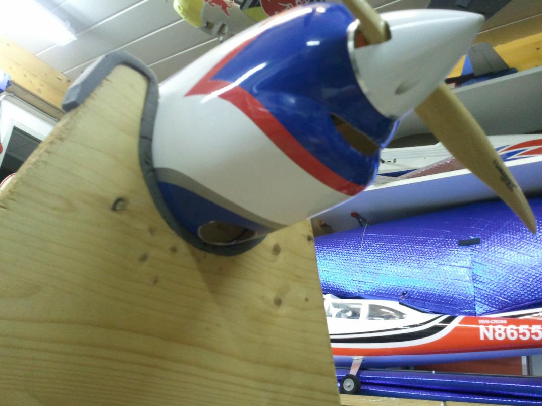

Update:
Soweit is mein fliegerle fertig. Nur noch paar Kleinigkeiten wie: Schwerpunkt einstellen, Akkubefestigung fertigstellen und Funke programmieren.
Bild habe ich leider nur eins von der aktualisierten Motorhaube mit Kühlöffnungen:
AW: MSS Raver 3D
Supi das sollte einen ordenlichen Sog unter der Haube erzeugen und die Hitze vom Motor und Regler wegbefördern !
Ps : Färbst du die Schnittkanten noch ein ?
AW: MSS Raver 3D
Quatsch, das bleibt so hässlich wie es ist.;)
Nene, da werd ich noch was unternehmen. Muss nur mal gucken das ich ein passendes blaub finde. Wenn nicht nehme ich eine schöne Kontrastfarbe und mache noch einen 2-3mm breiten Rand drauf.
