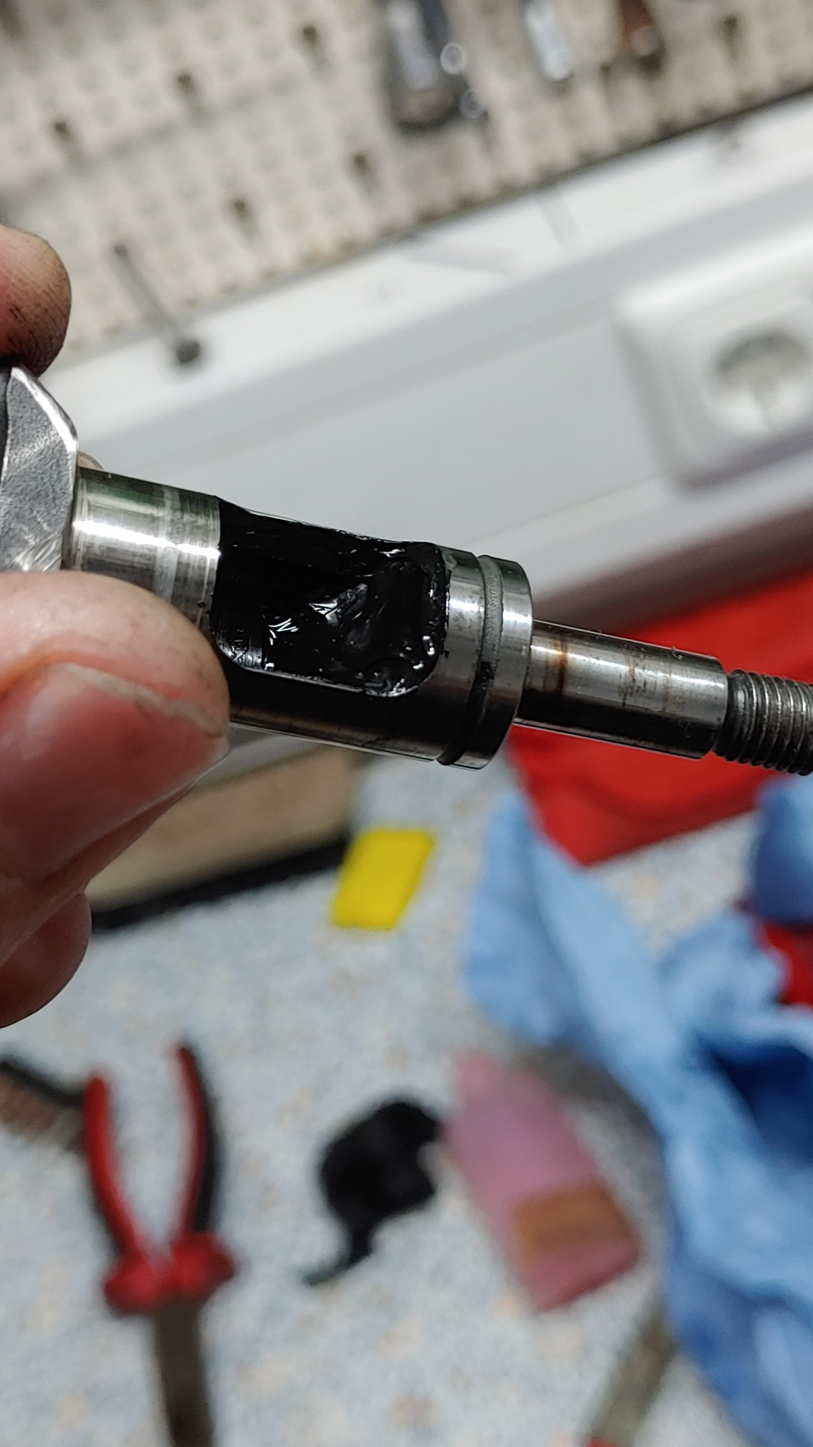

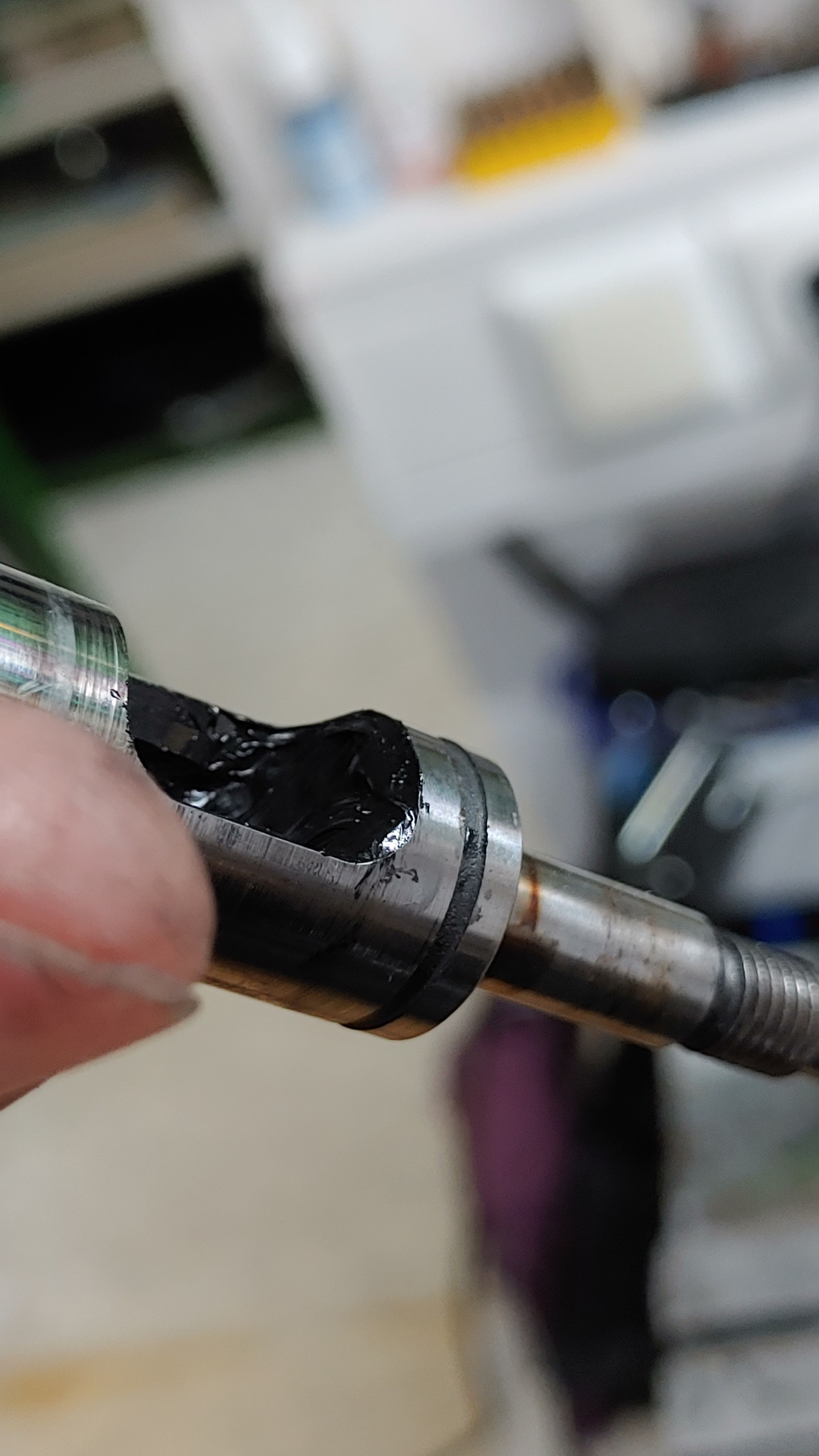

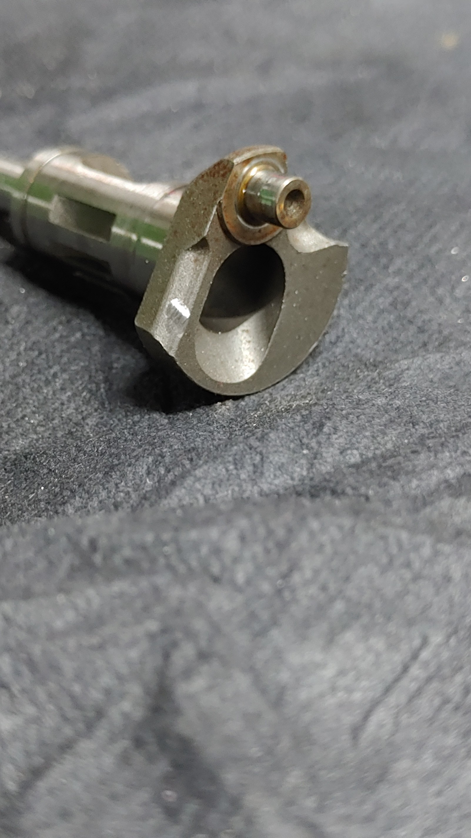

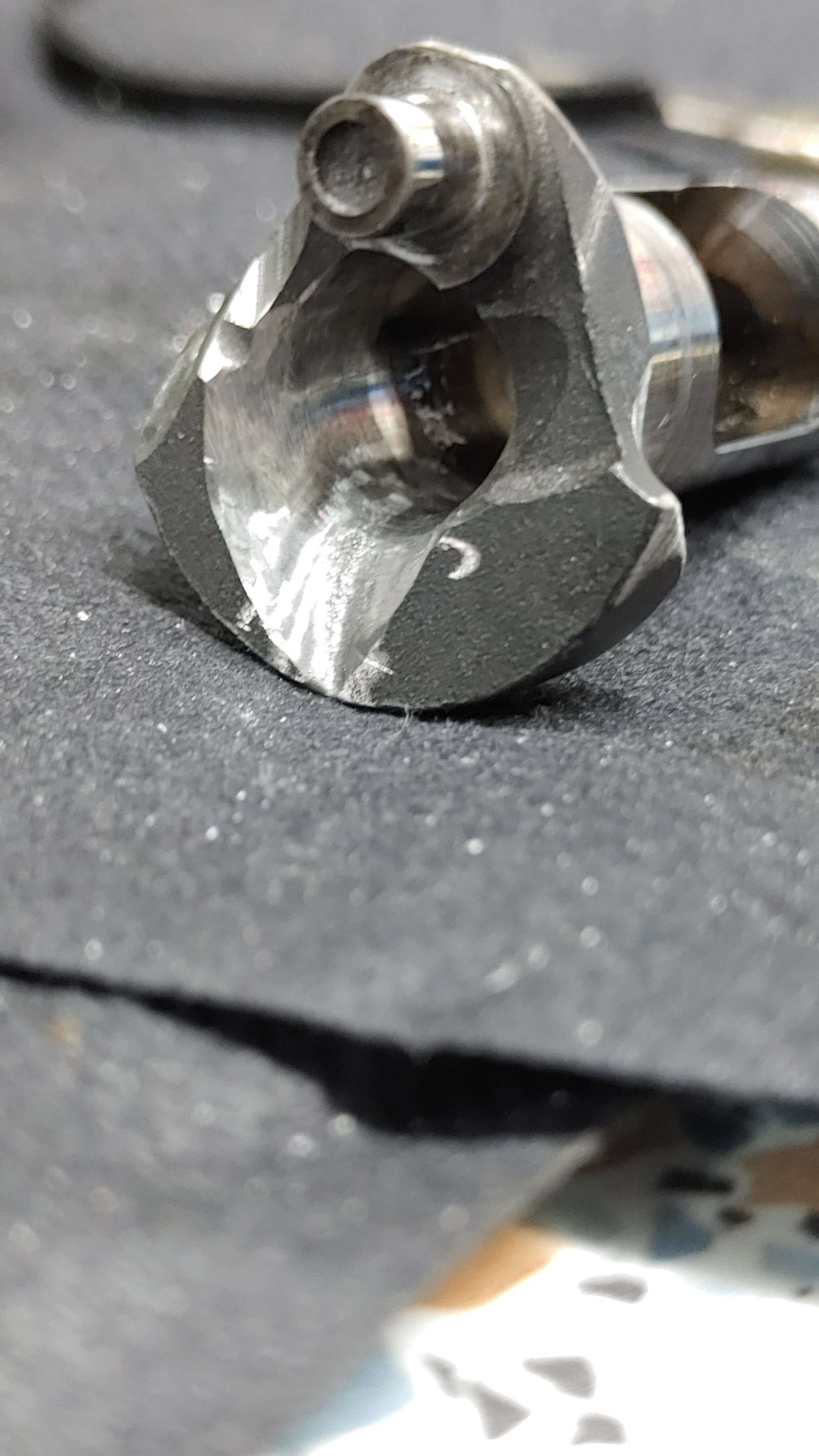

    Silikoneinlage
    Die Silikoneinlage in der Kurbelwelle dient dazu dem angesaugten Gemisch ‘den richtigen Weg zu weisen’.
    Die Kurbelwelle ist alles andere als Optimal geformt um einen optimalen Ansaugweg zu gestalten.
    Sie muss eine Oeffnung besitzen (Fenster) durch das dass angesaugte Gemisch in den Motor gelangen kann und eine Bohrung in der Welle, durch das dass Gemisch in den Kurbelkasten stroemen kann.
    Das Problem hierbei ist, das dass Fenster vertikal angeordnet ist und die Bohrung horizontal, hier entsteht Herstellungsbedingt ein 90° Winkel.
    Dieser Winkel, also das ‘um die Ecke stroemen’ des angesaugten Gemisches muss erst einmal ueberwunden werden.
    Das Gemisch wird senkrecht angesaugt und soll dann waagerecht weiter in den Motor stroemen, das ist in etwa so als wenn man aus Not ein Flugzeug verlassen muss und springt aus der Tuer ohne vorher die Notrutsche herabgelassen zu haben, das der Aufschlag hart ist, kann sich jeder vorstellen.
    Hier wird also quasi eine ‘Notrutsche’ aus Silikon eingebaut um dem Gemisch von vornherein den Weg ‘weich’ zu weisen.
    Zudem wird die Welle um den Mitteldrehpunkt um etwa 5-10% (je nach Hersteller) erleichtert, was eine Gewichtsreduktion bedeutet und den Motor besser am Gas haengen laesst (Allerdings nicht zu verwechseln mit dem Wuchten der Welle!!!)

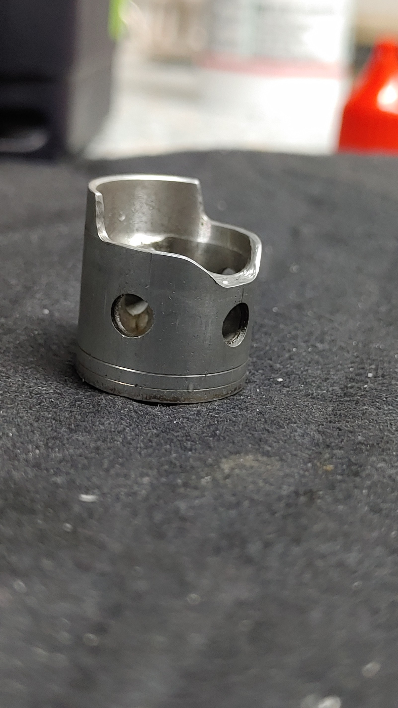

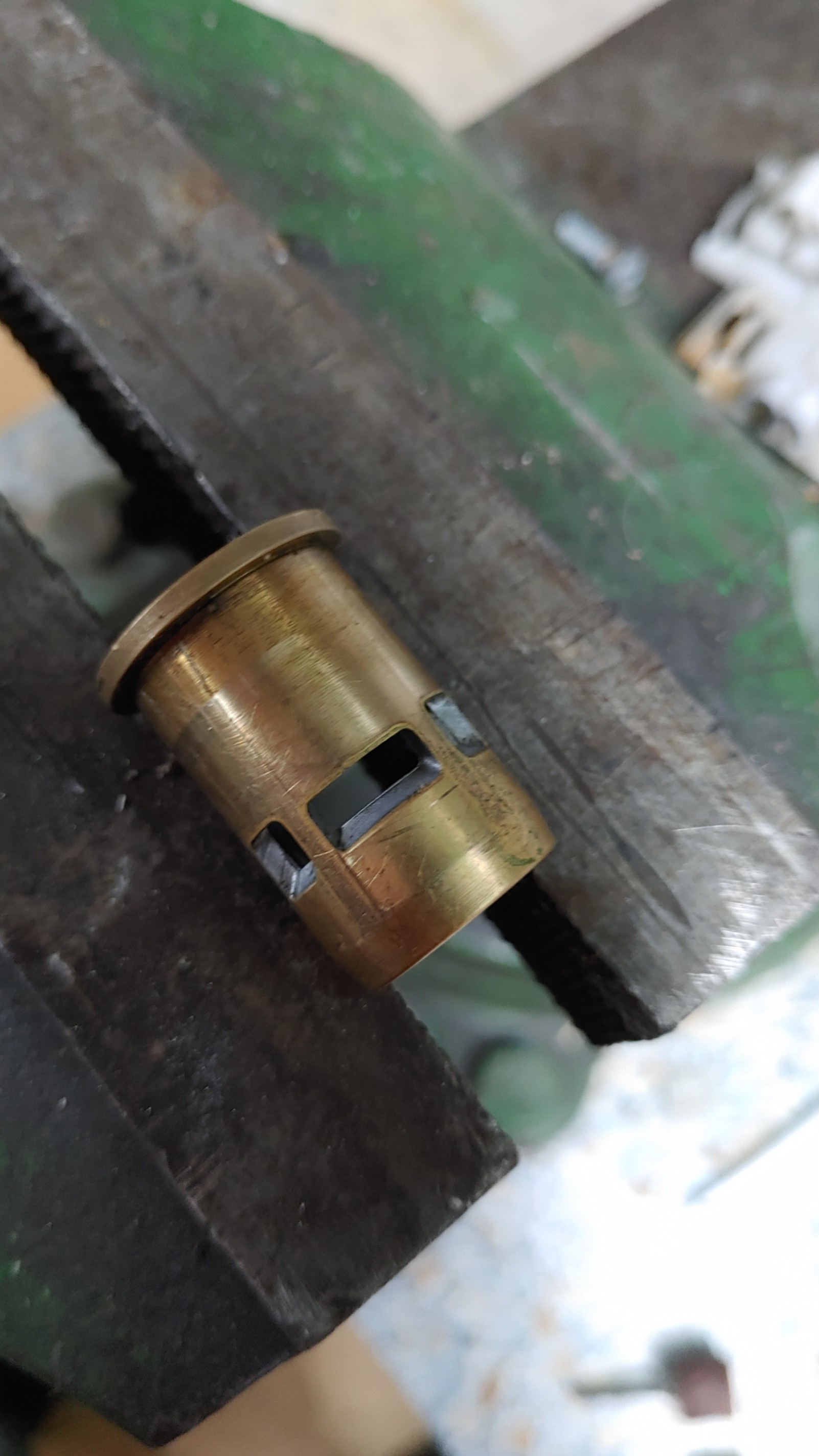

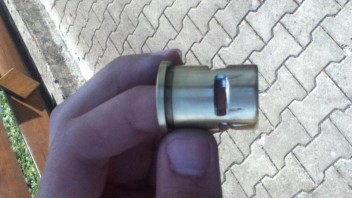

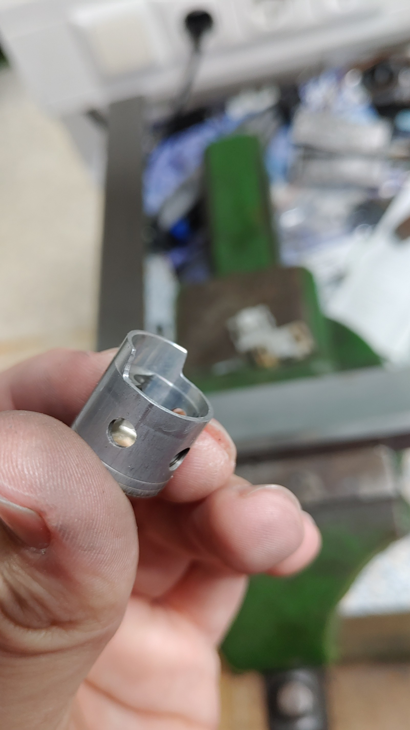

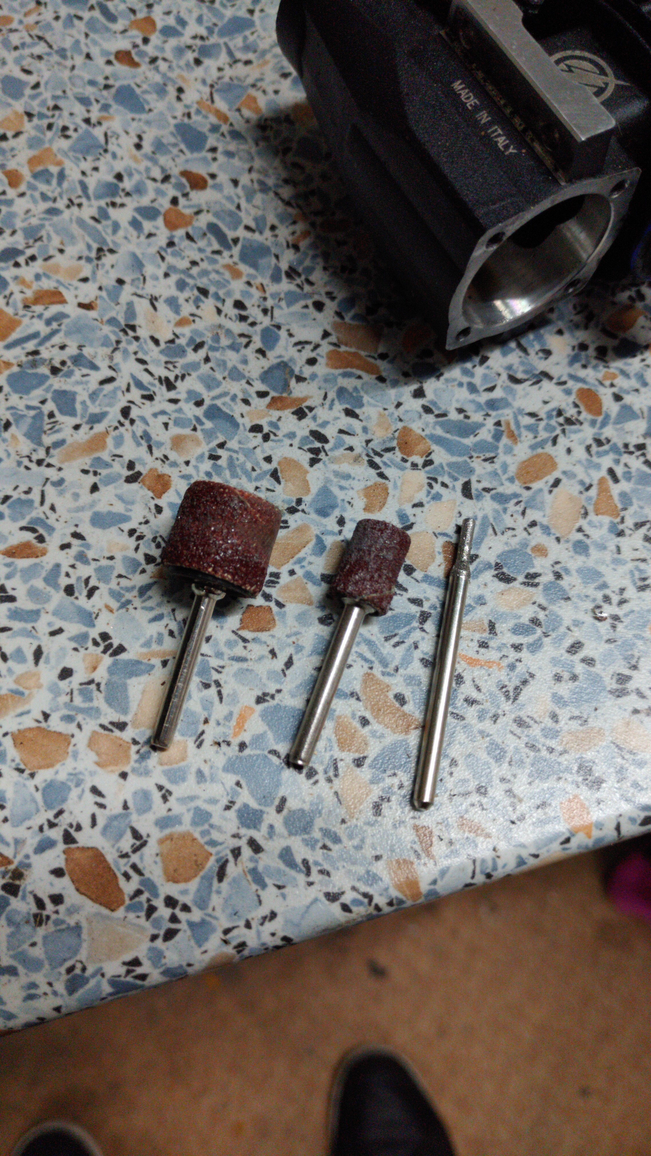

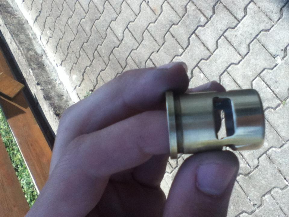

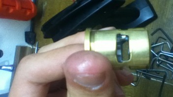

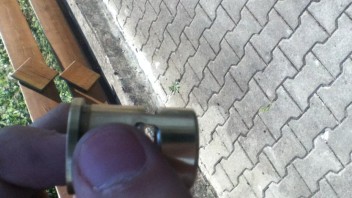

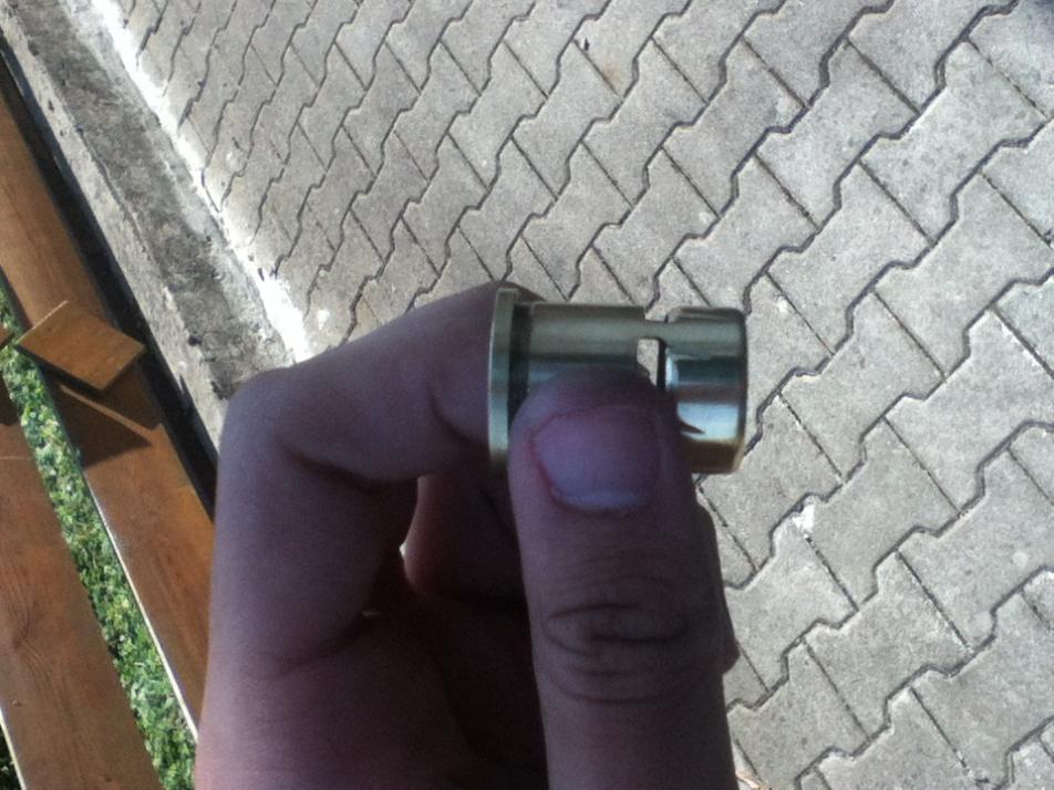

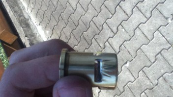

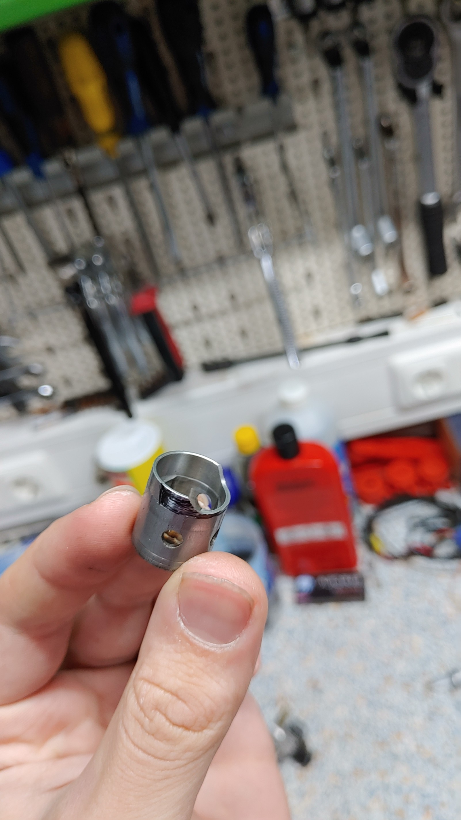

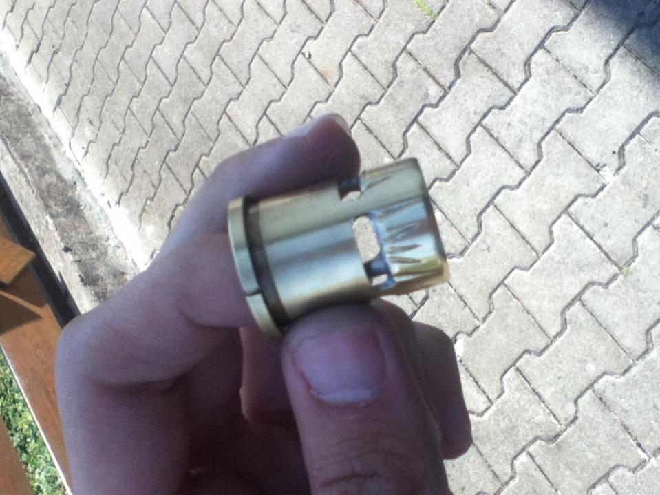

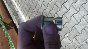

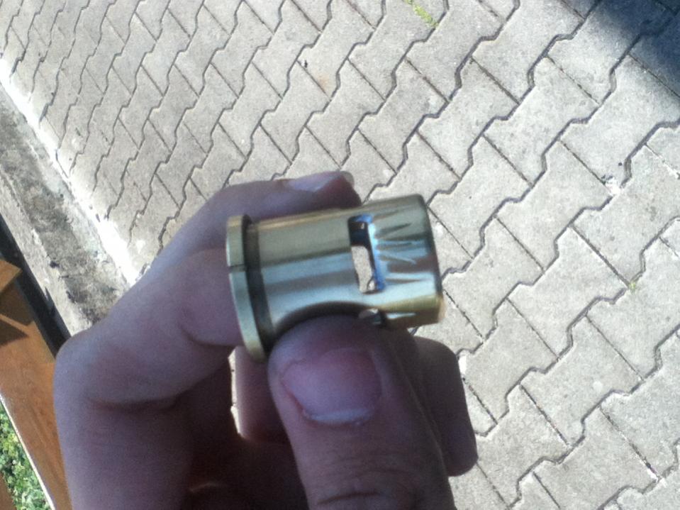

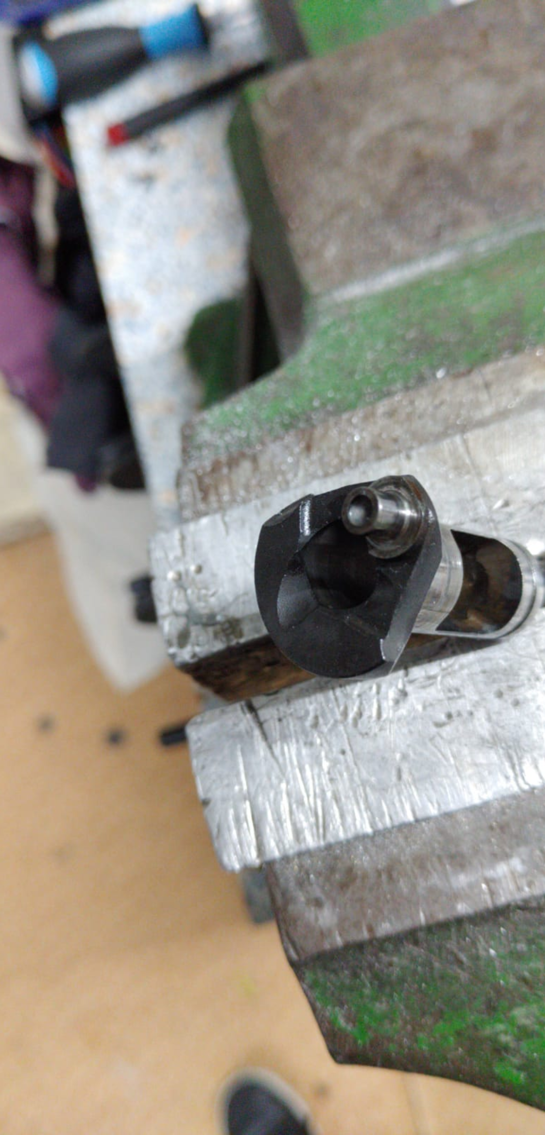

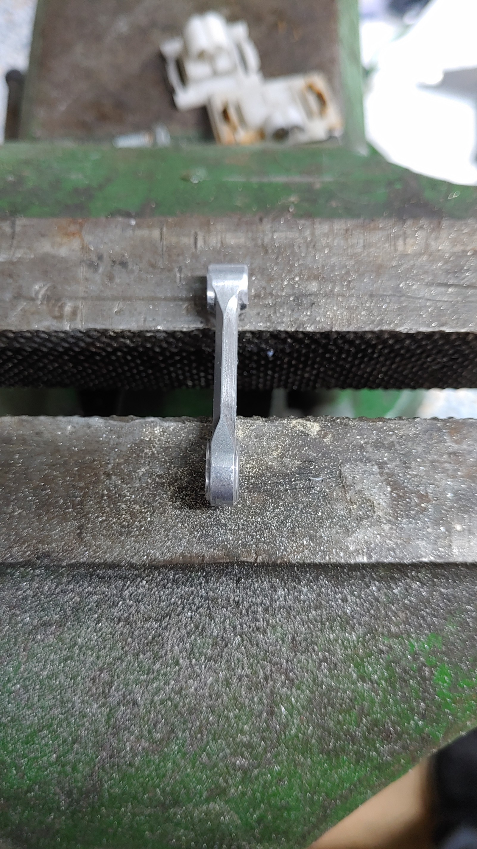

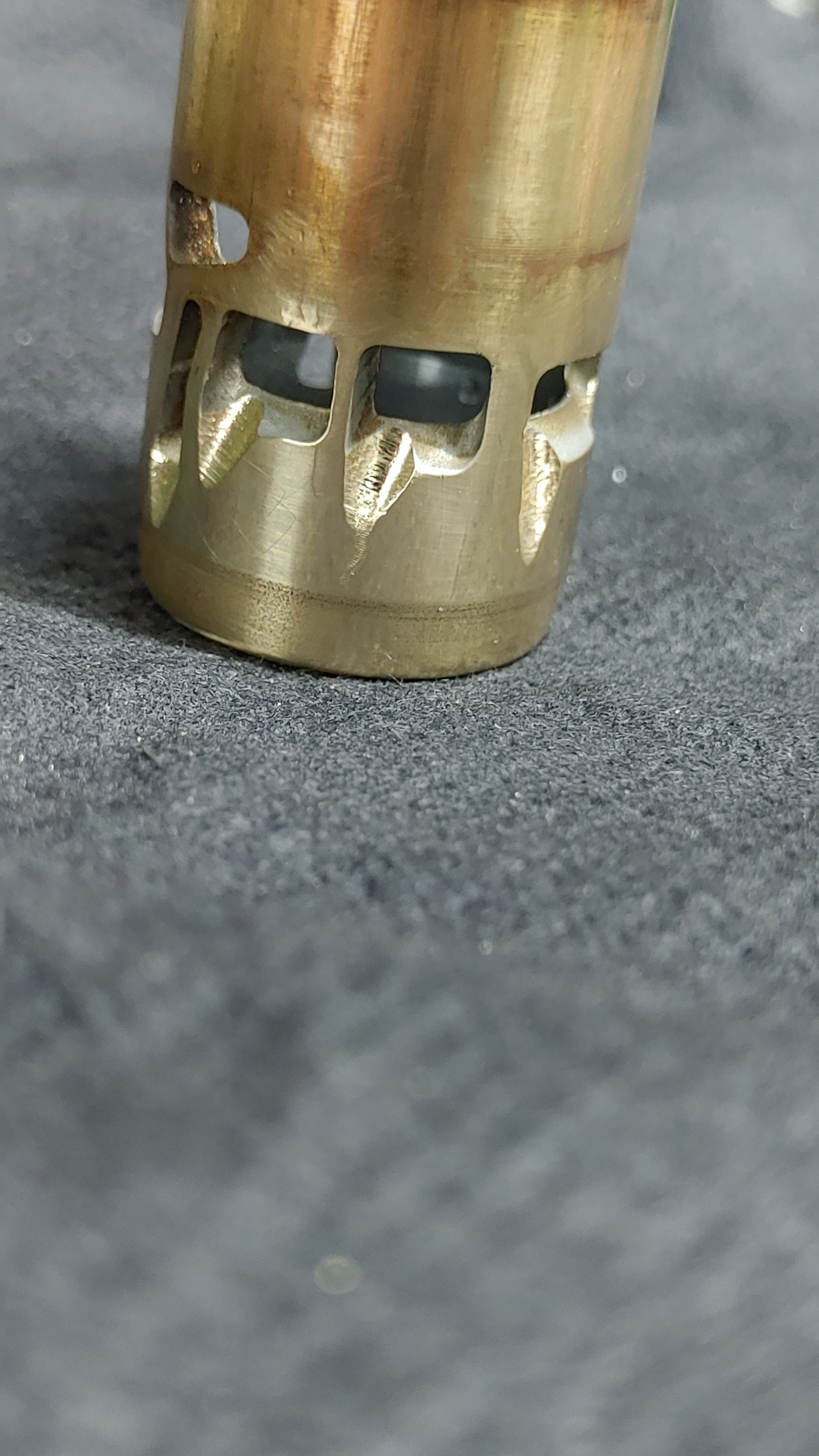

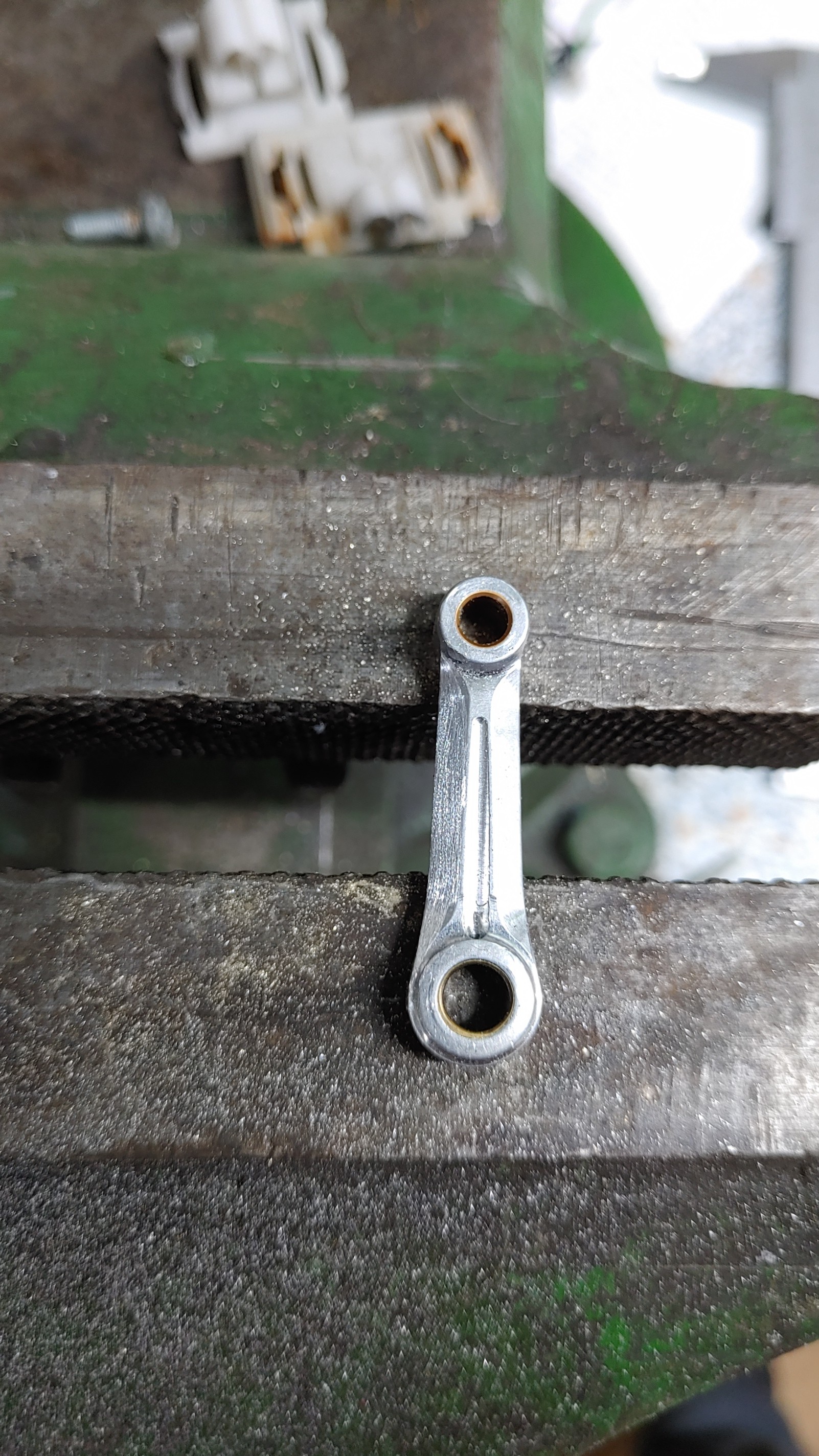

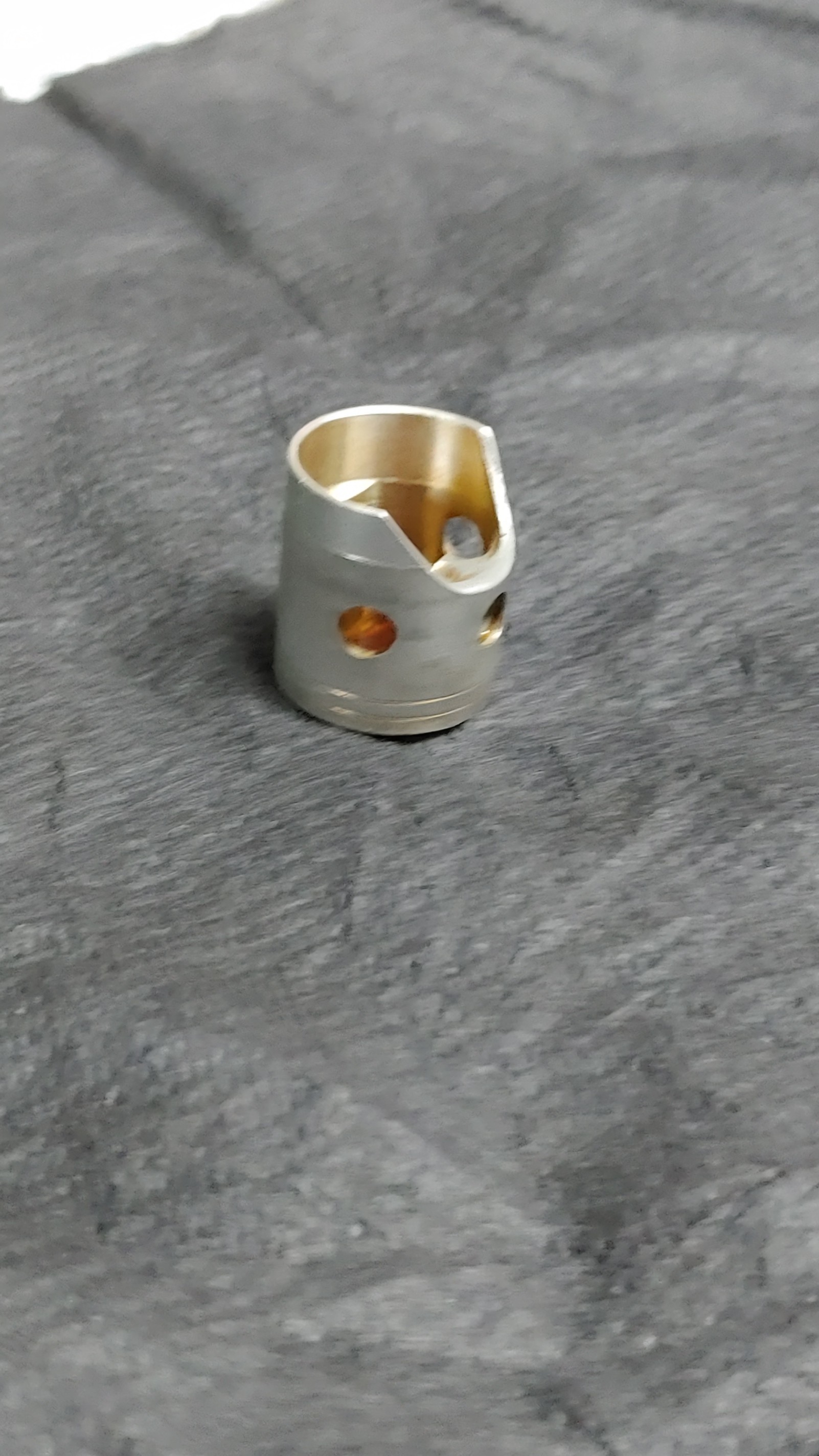

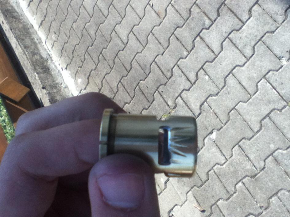

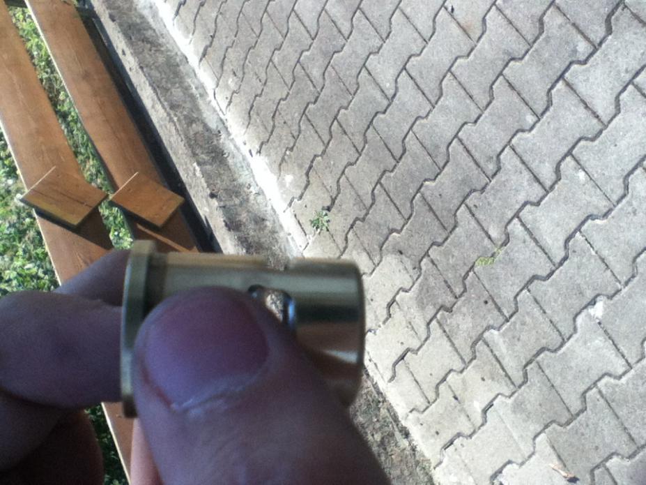

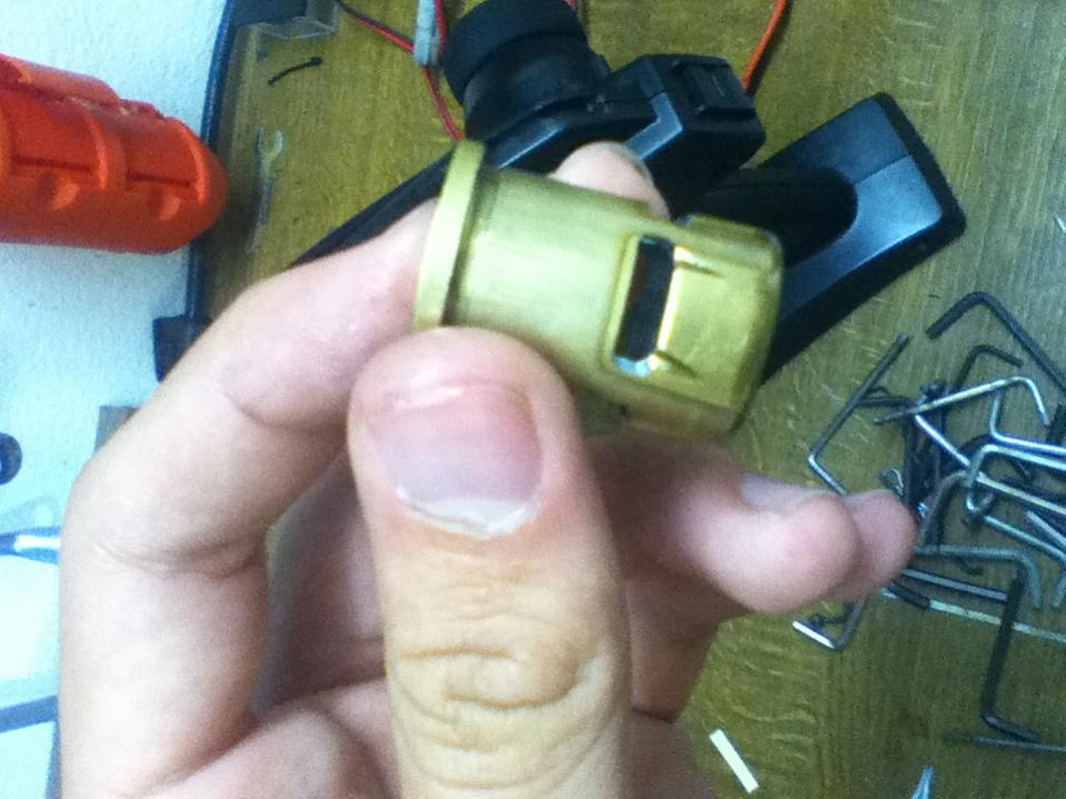

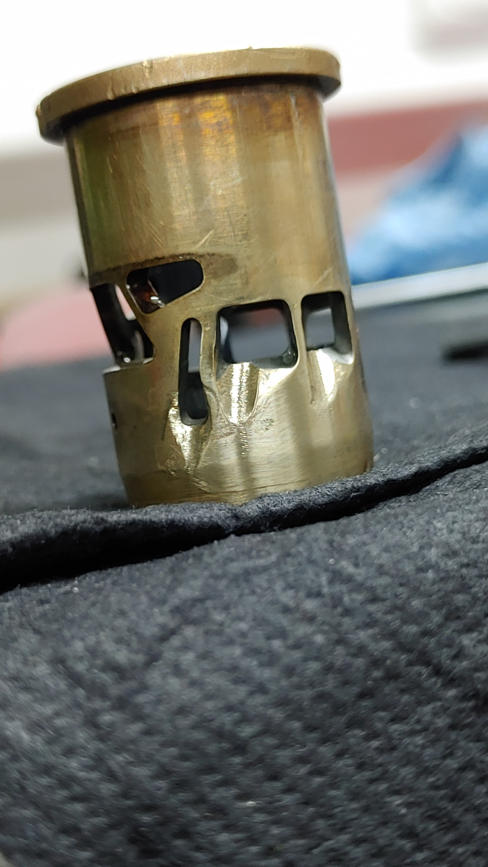

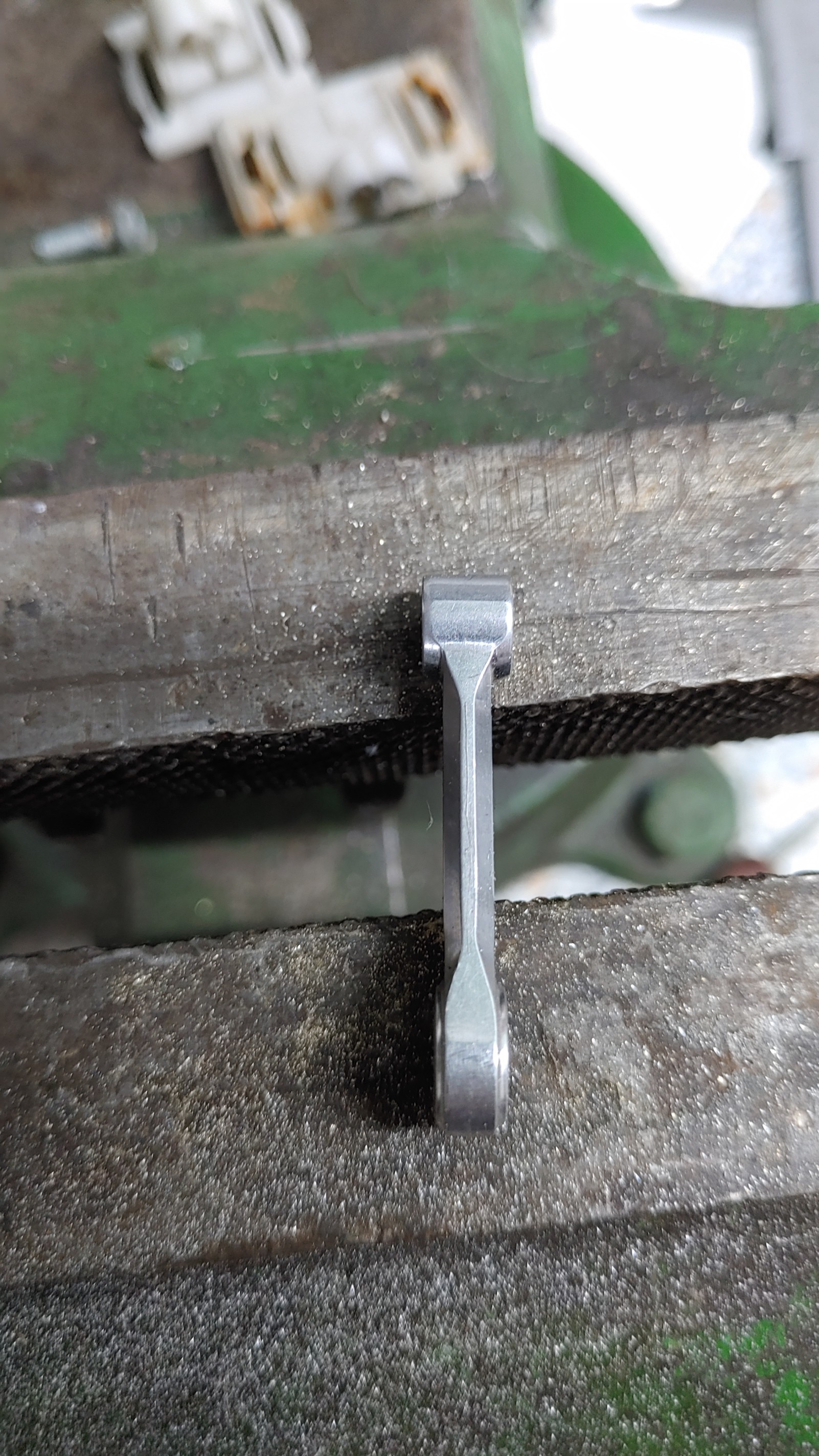

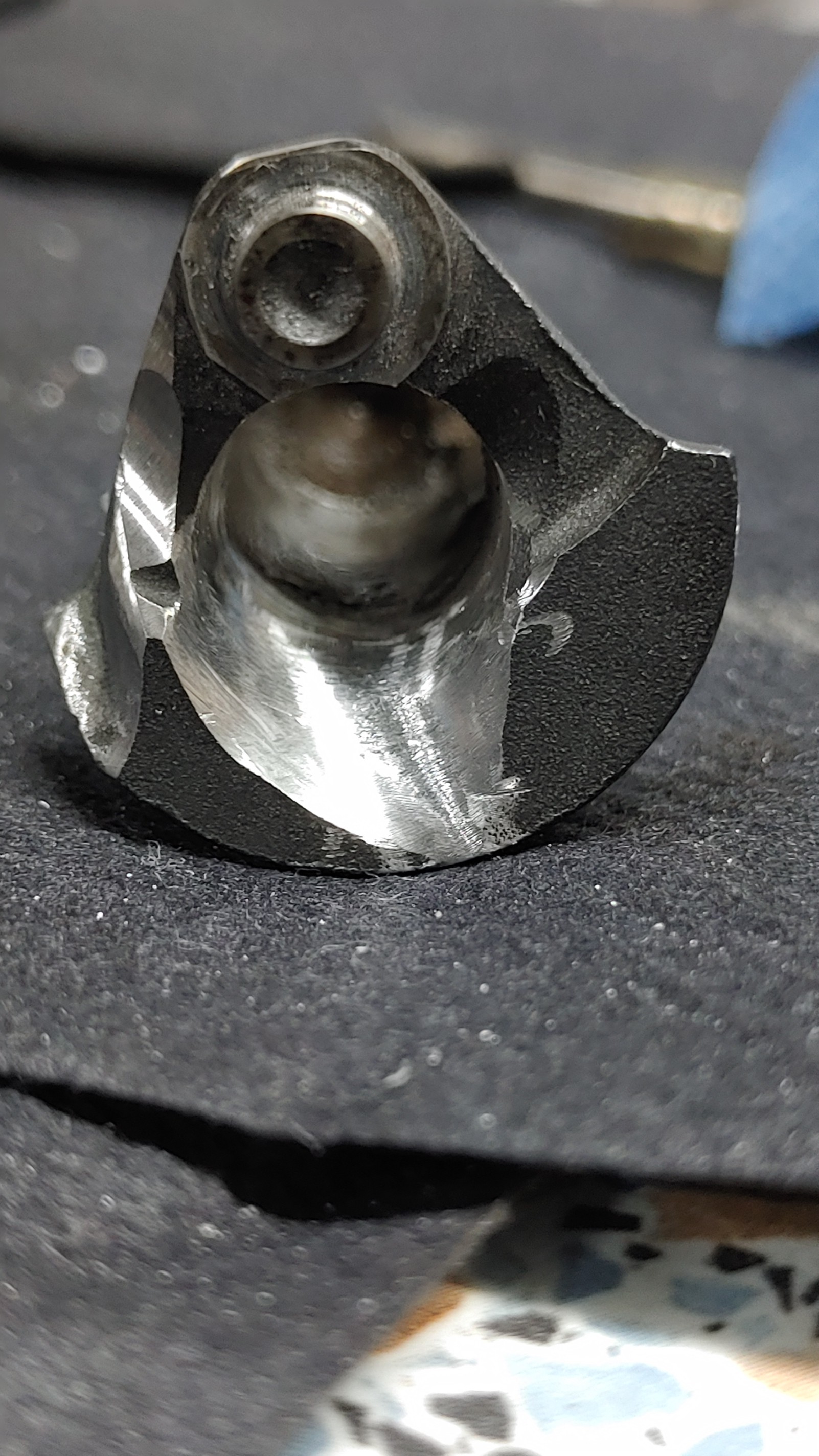

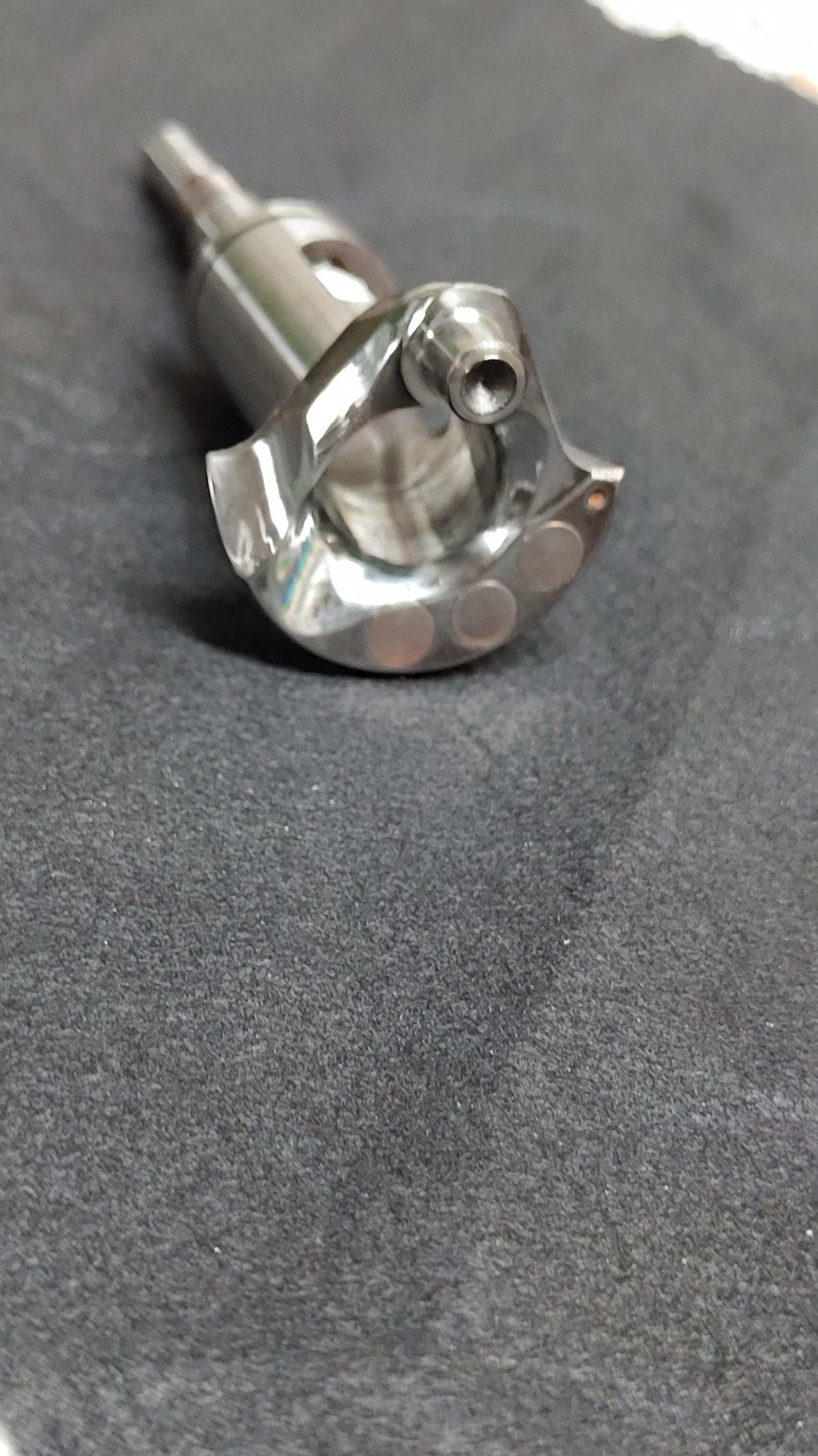

    Mir war vergangenes Wochenende langweilig so habe ich mich an meinen Picco Torque 21 gemacht.
    Bearbeitet wurden Kolben, Pleuel und Laufbuchse.
    Ich denke die Bilder sind selbstsprechend und ein kleines Video gibt es auch: https://www.youtube.com/watch?v=B3ANyk4Lu9I

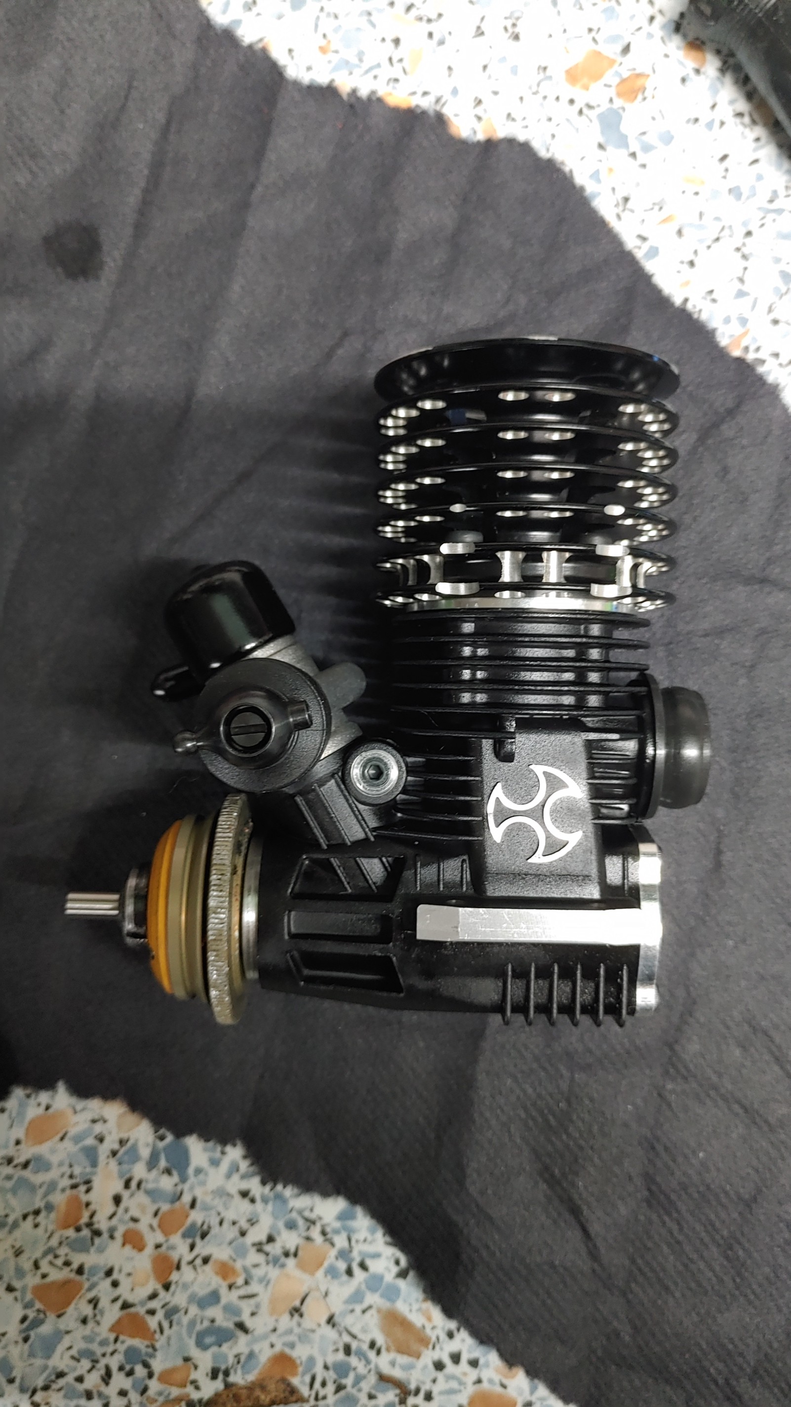

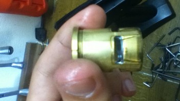

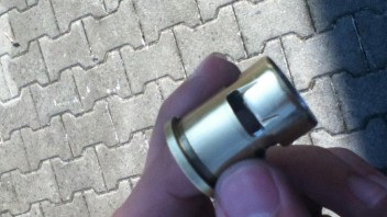

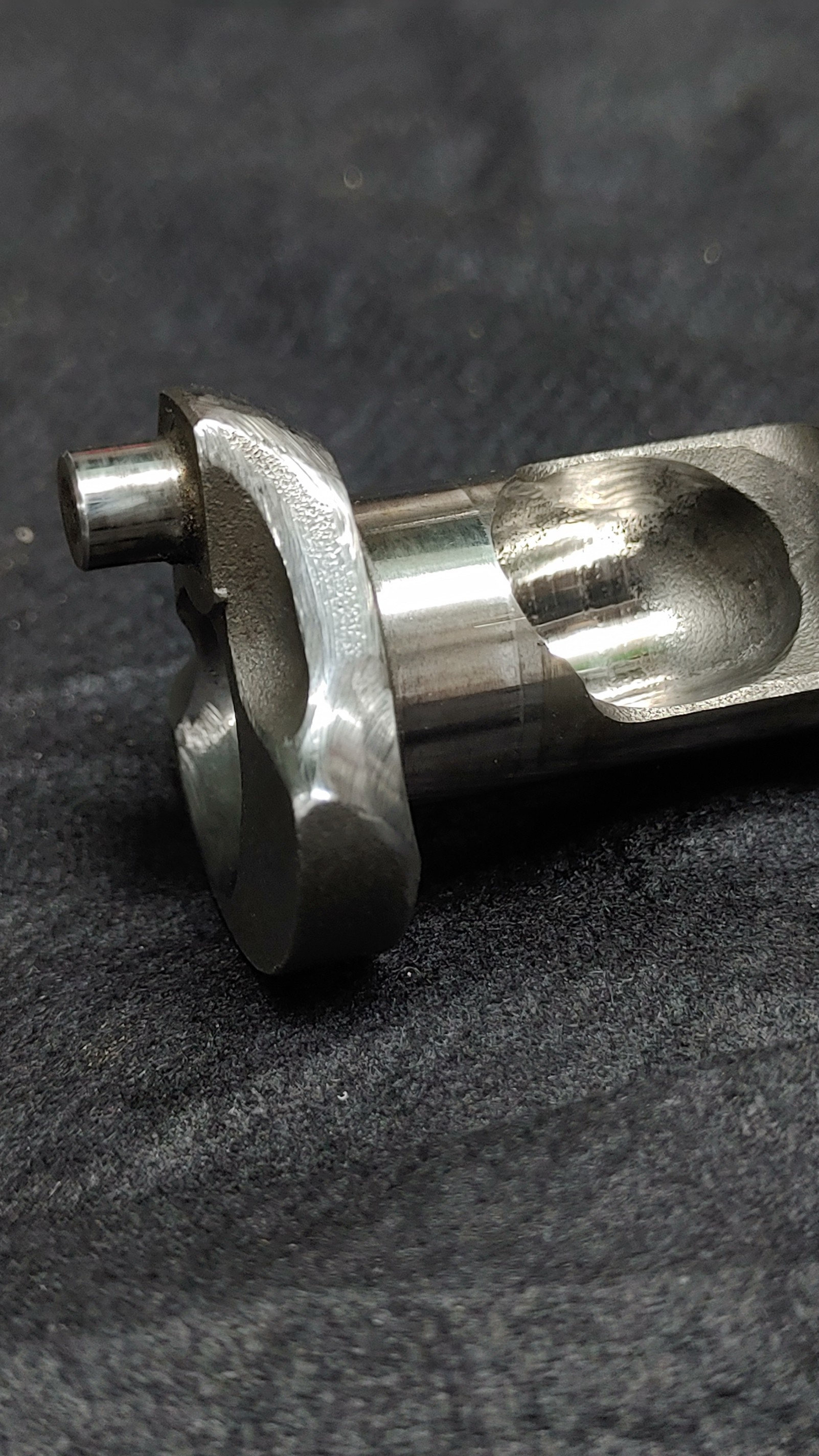

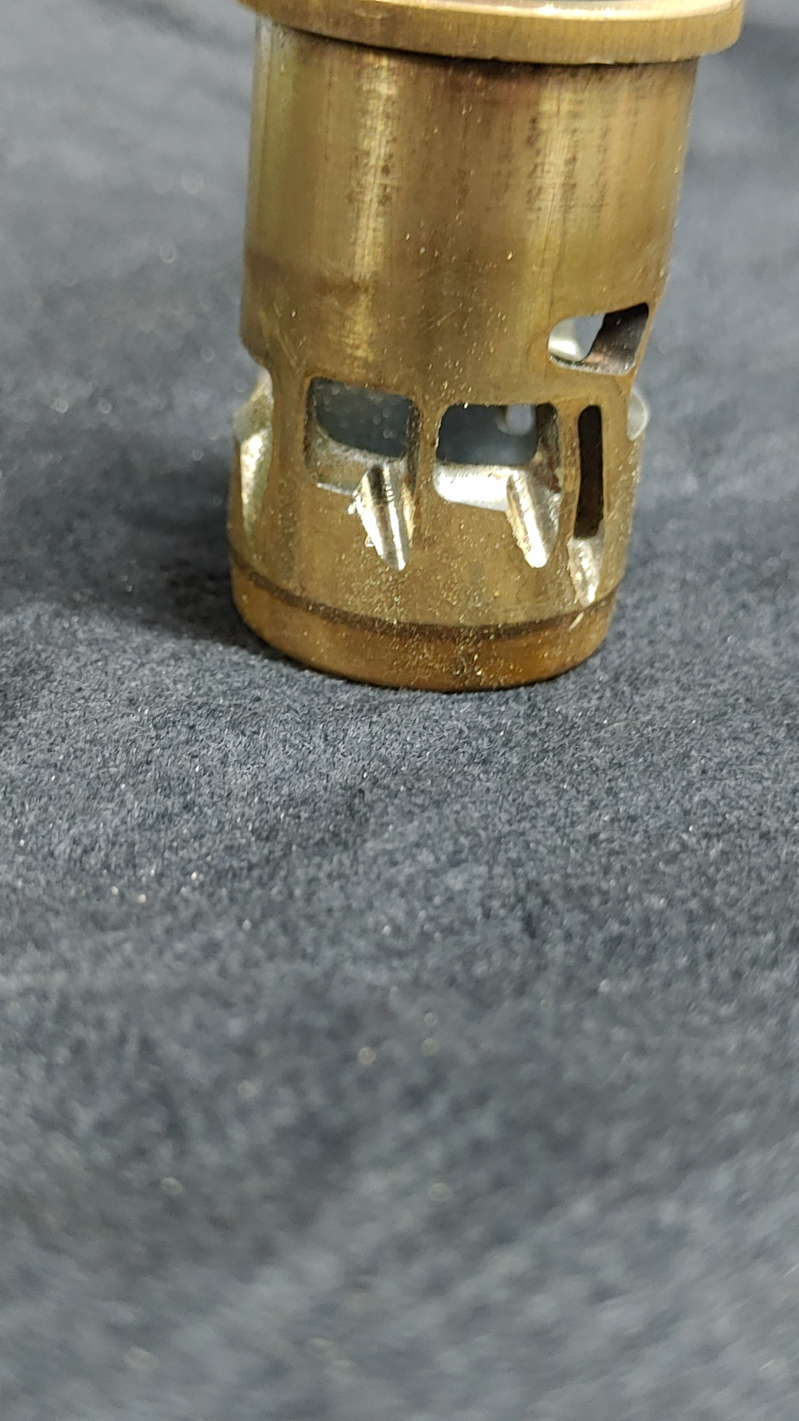

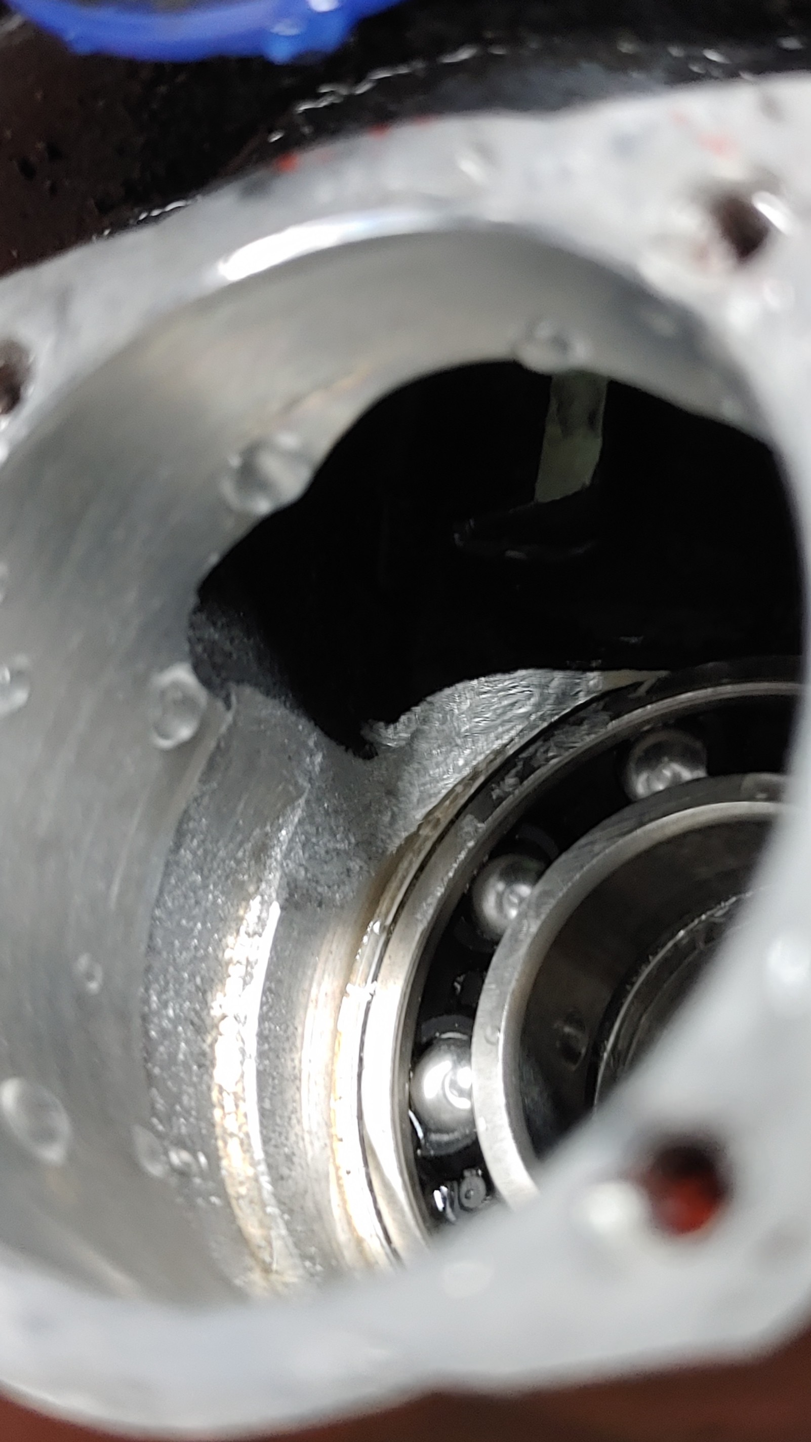

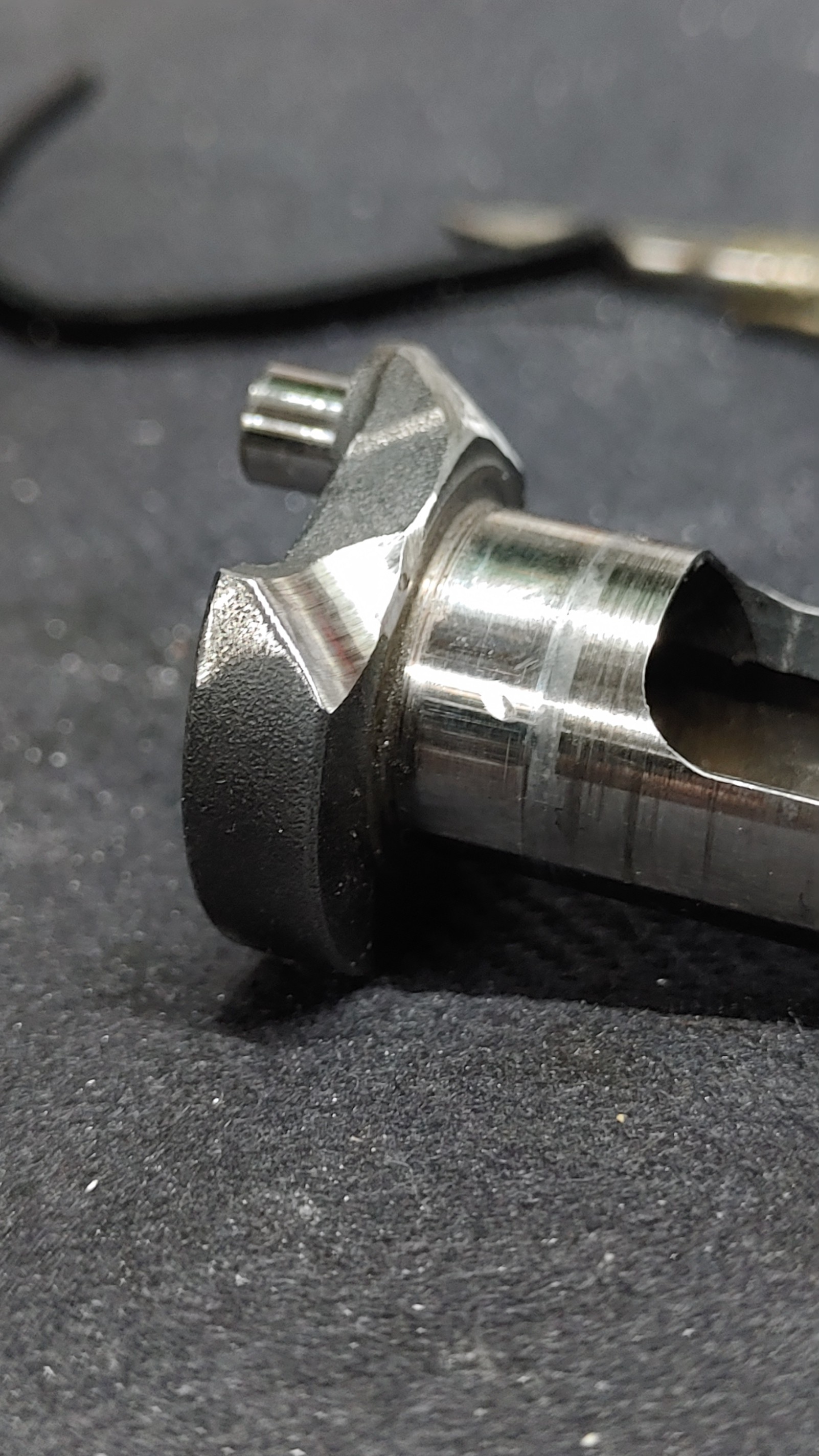

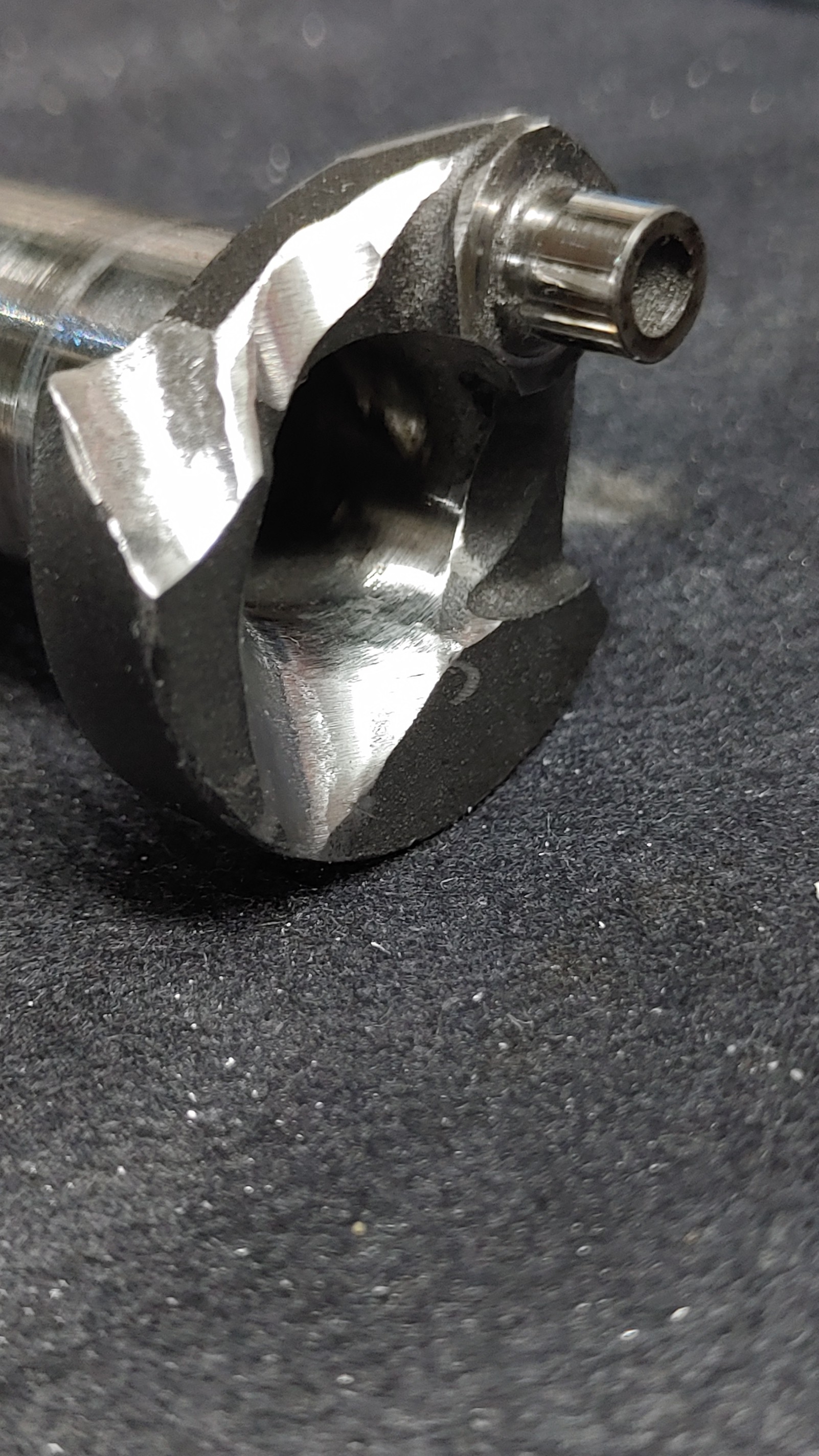

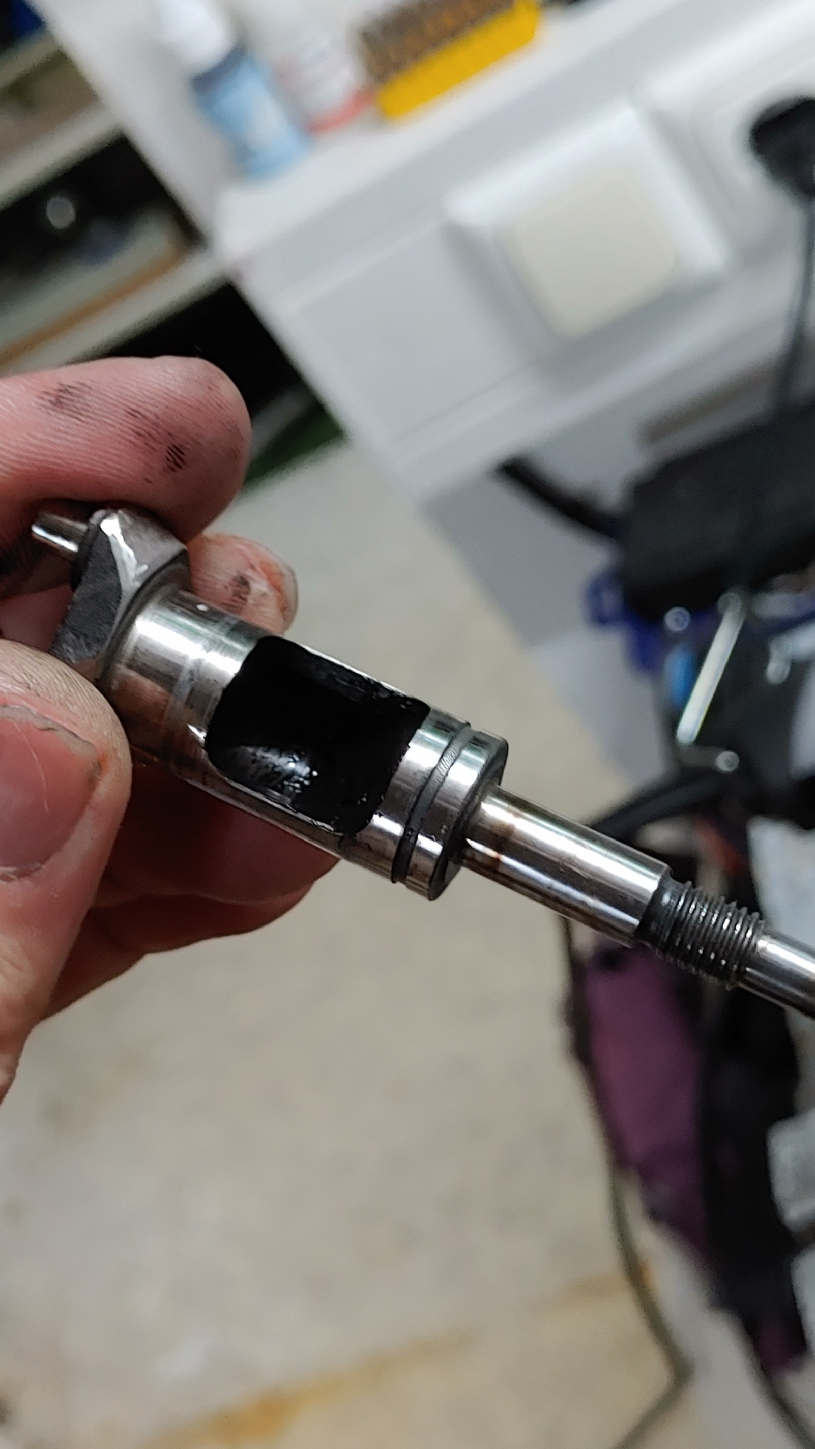

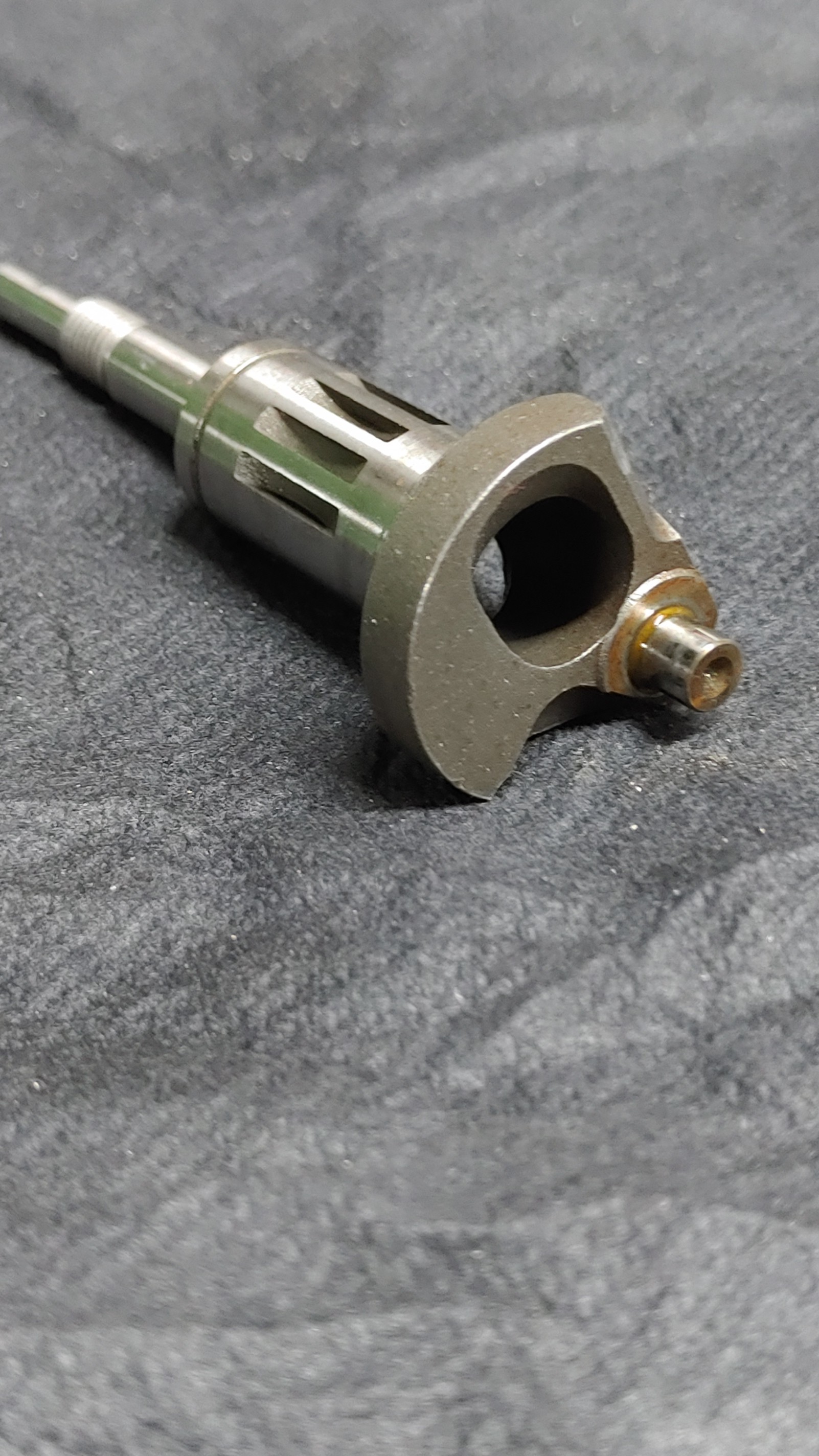

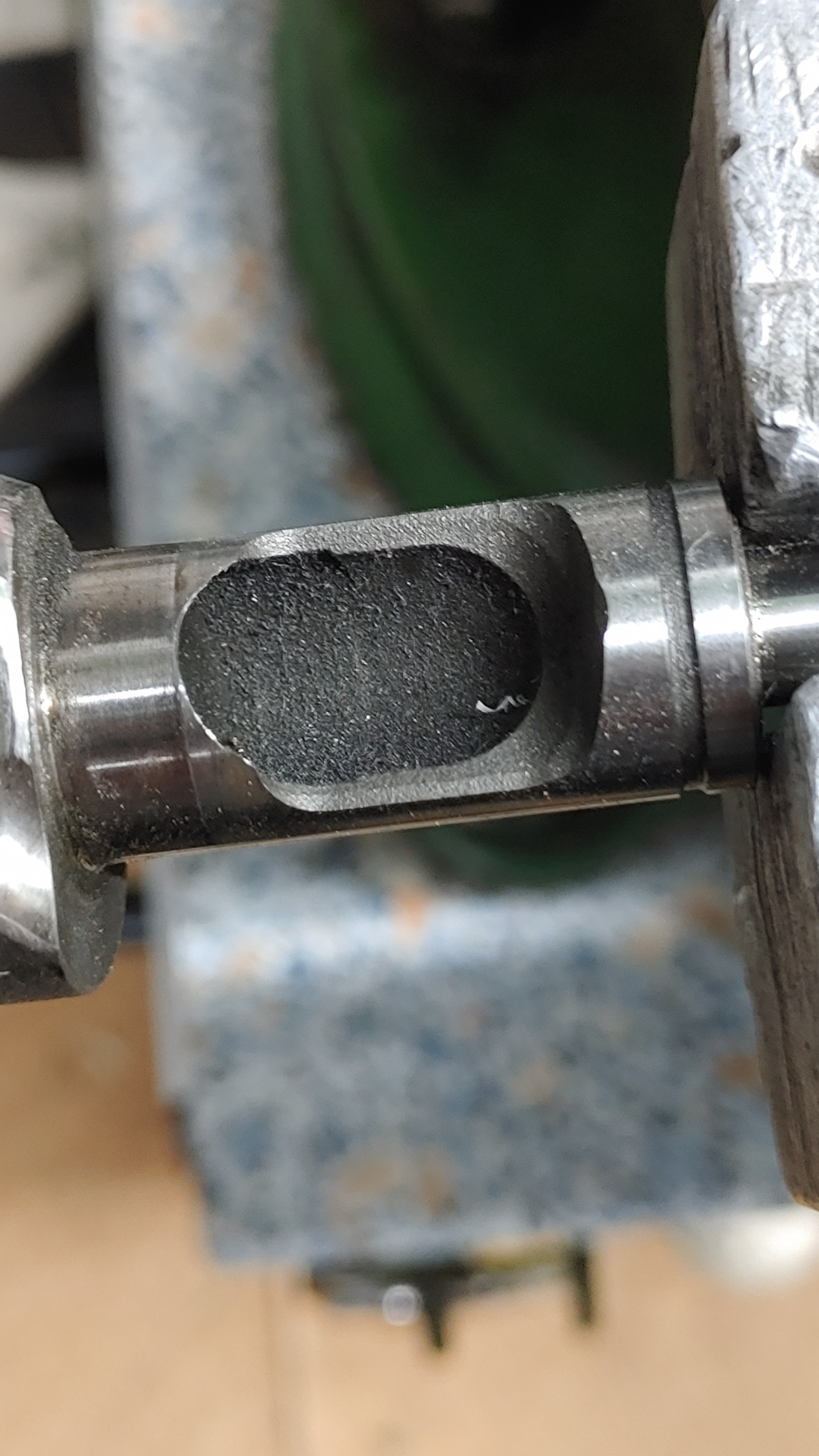

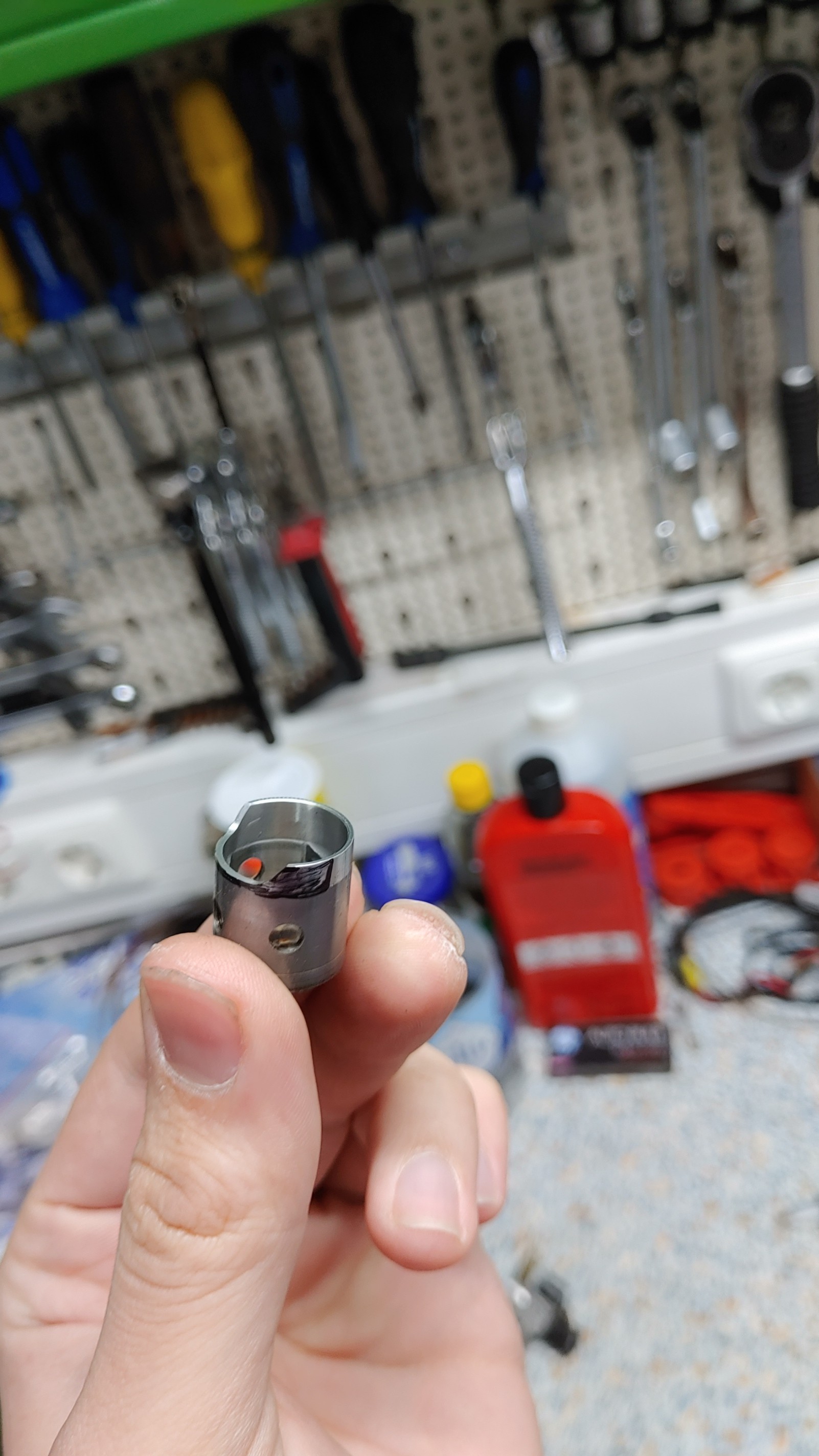

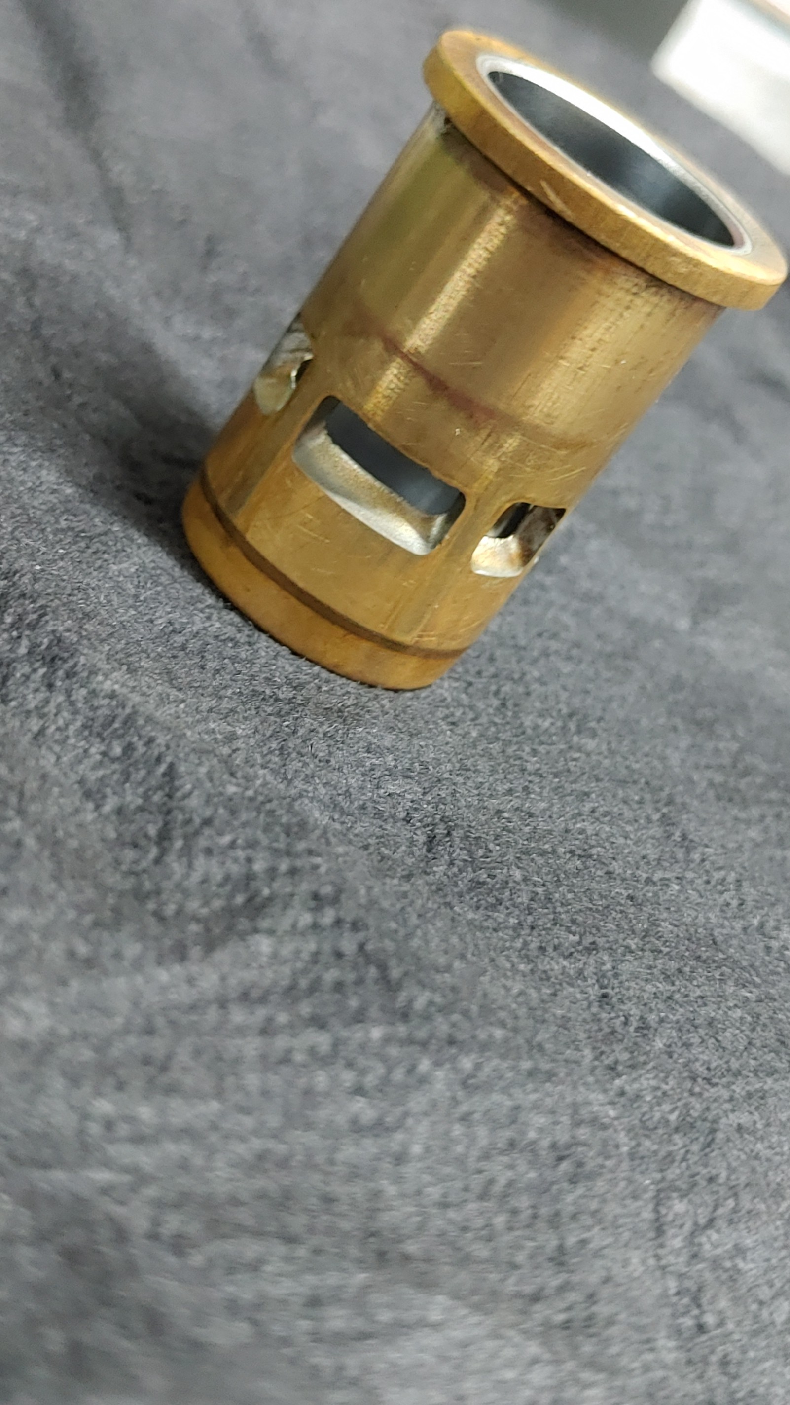

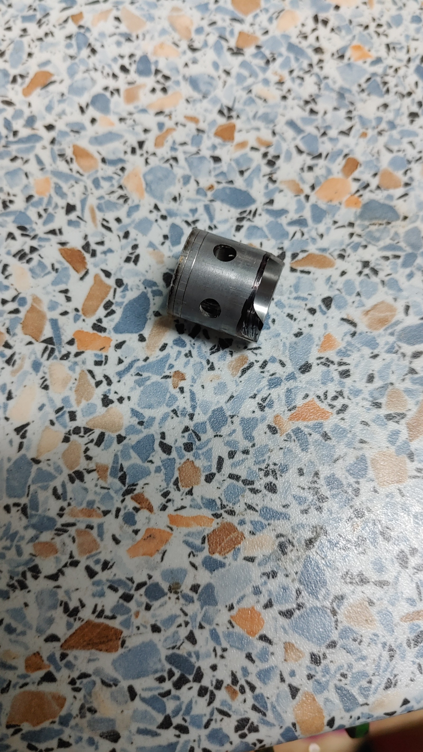

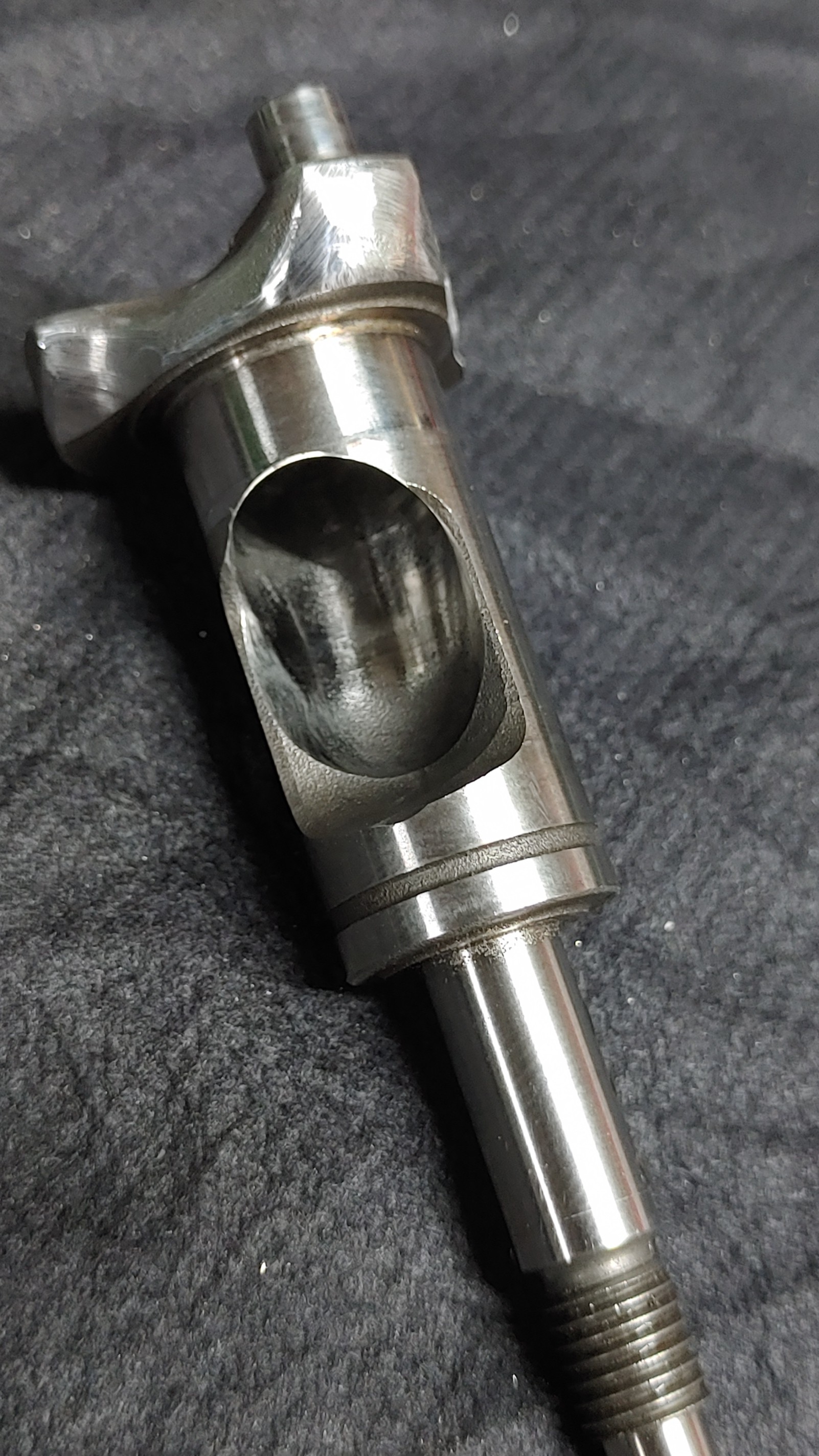

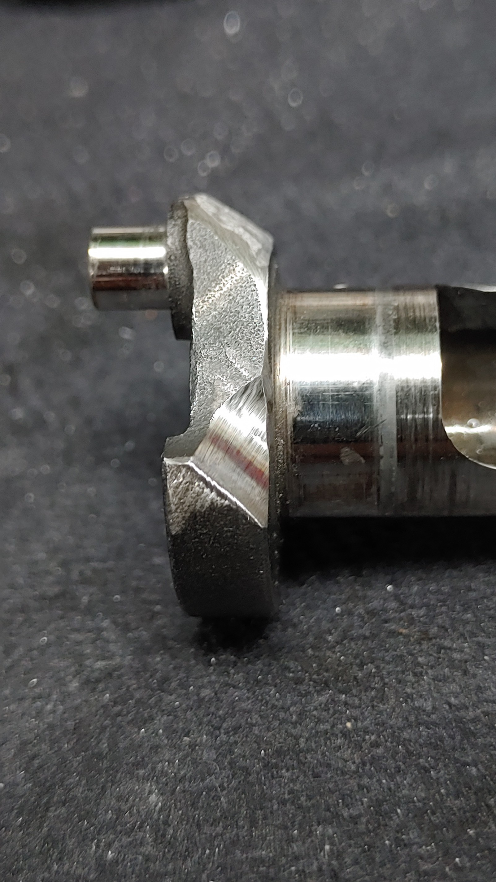

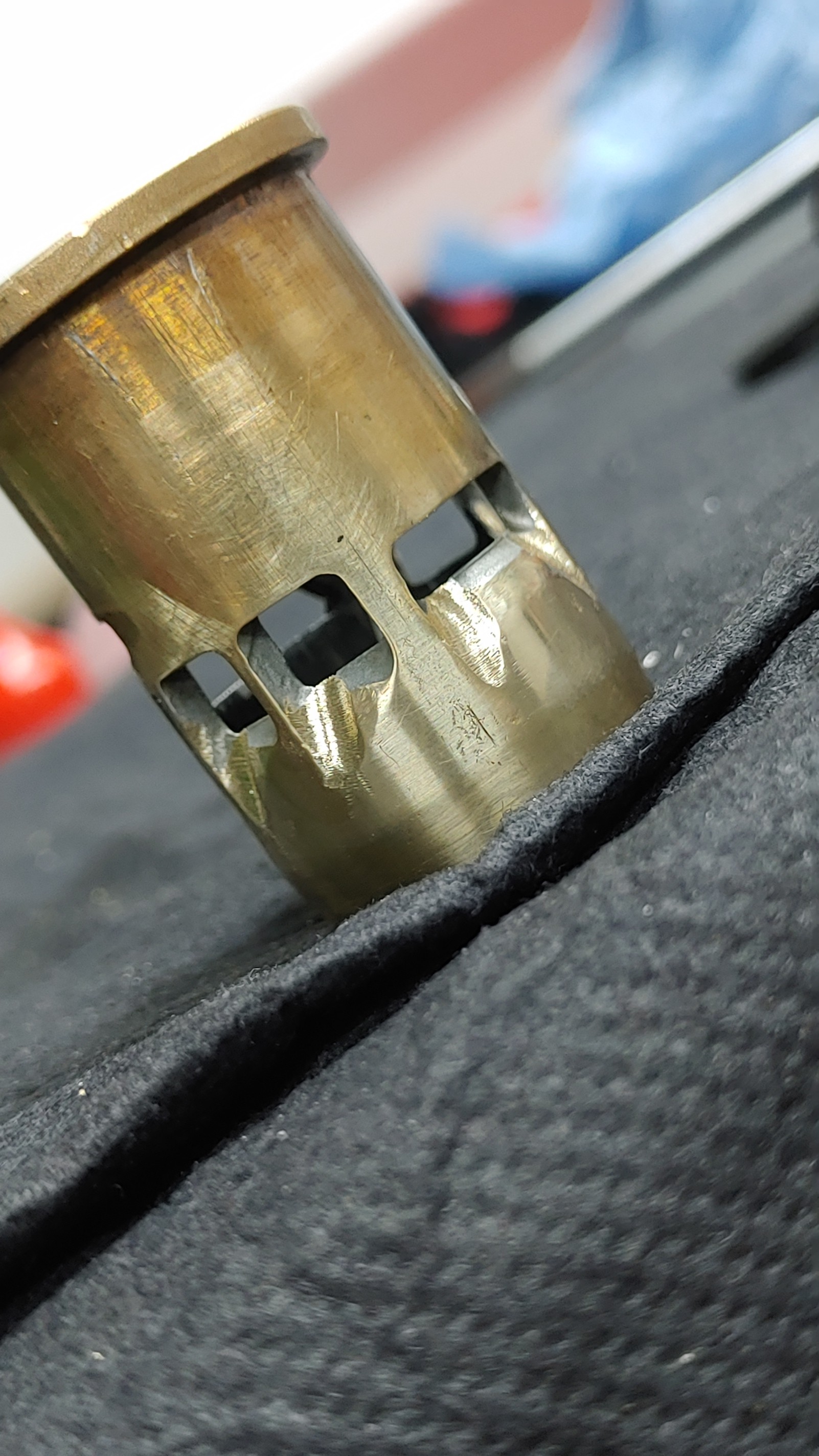

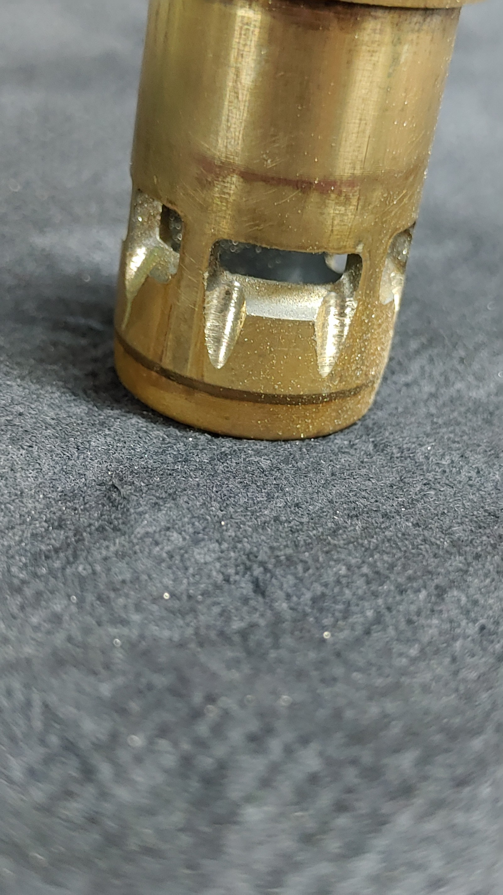

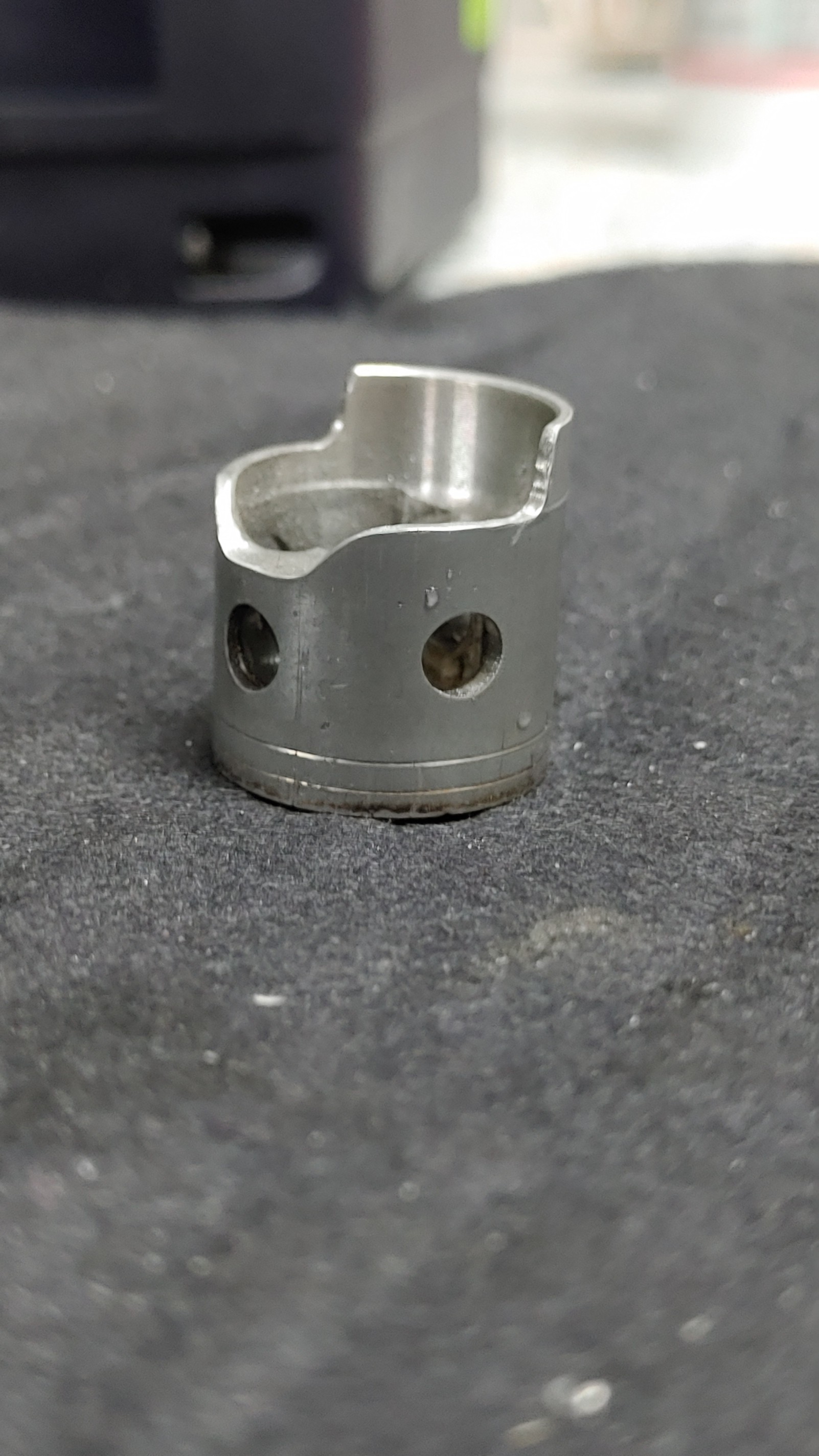

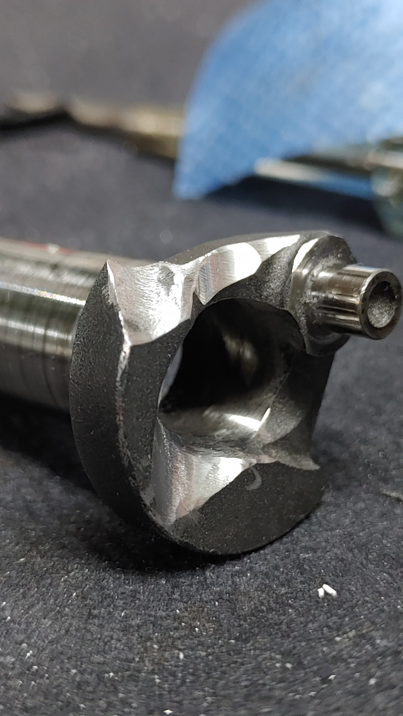

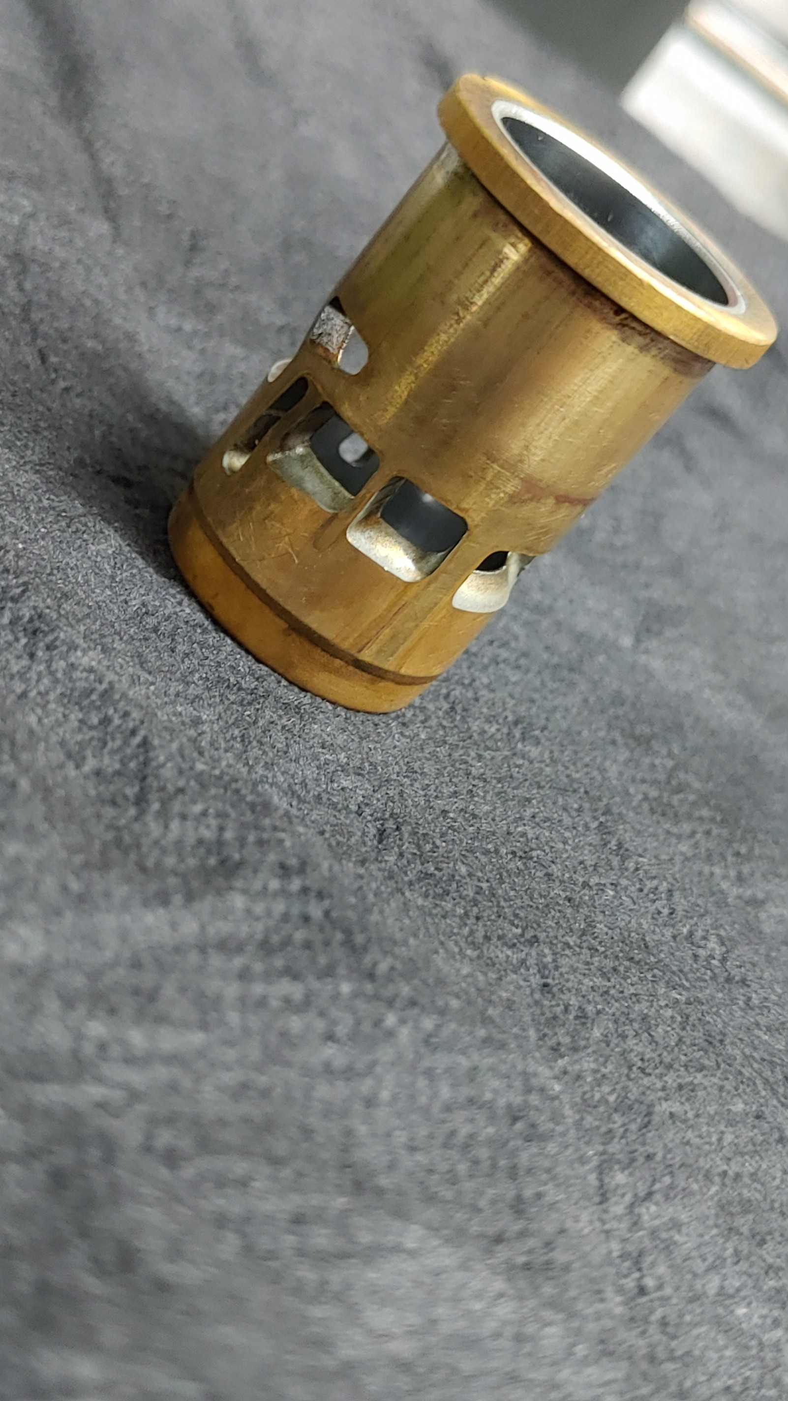

  • Heute war mir wieder langweilig und somit habe ich aus dem Picco Torque das maximal mögliche rausgeholt.
    Ich habe die Laufbuchse nochmal überarbeitet, das Gehäuse flowtechnisch angepasst, die Kurbelwelle ordentlich verschliffen,
    eine Silikoneinlage reingepackt und den Kolben noch weiter erleichtert. Mehr, würde ich sagen, ist nicht möglich zu machen an dem
    Motor. Das dürfte nah dem Maximum sein.
    https://www.youtube.com/watch?v=95uadeSJBRc

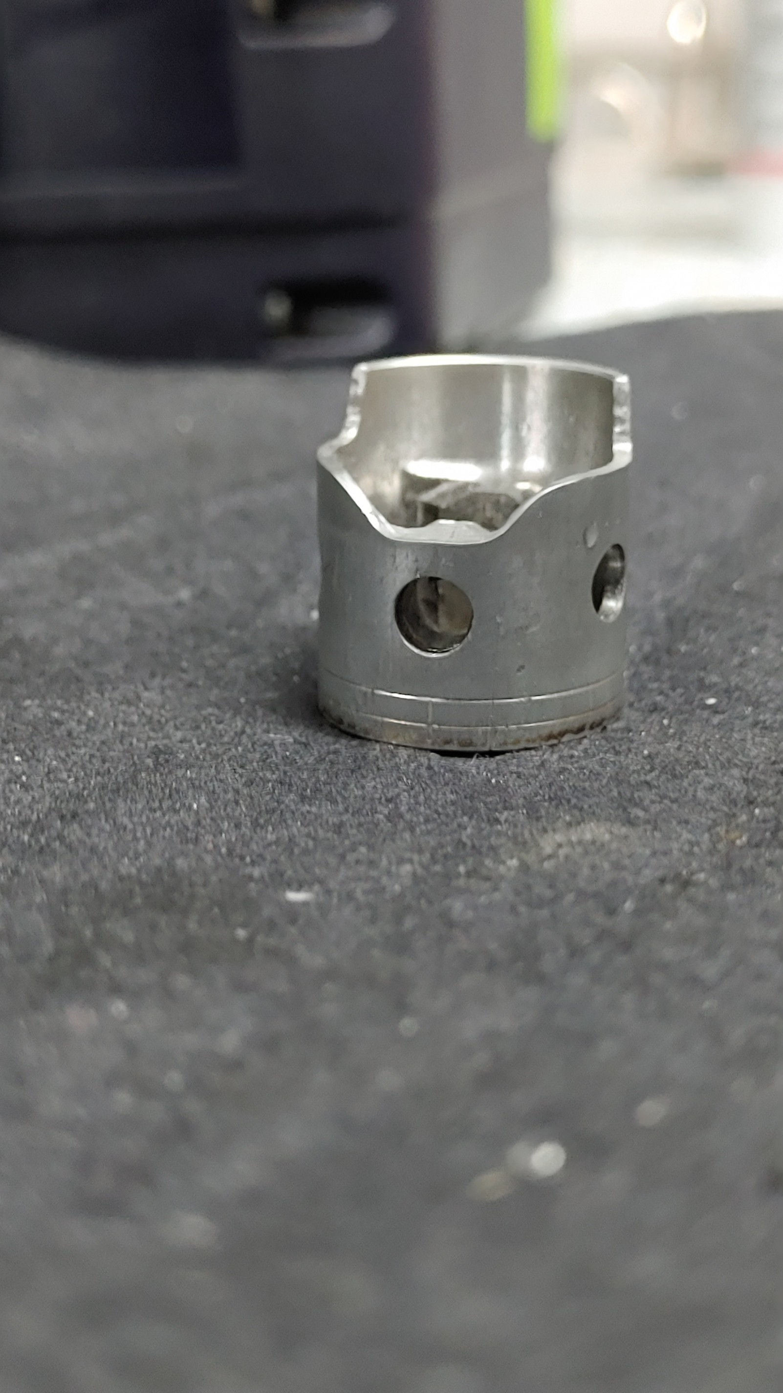

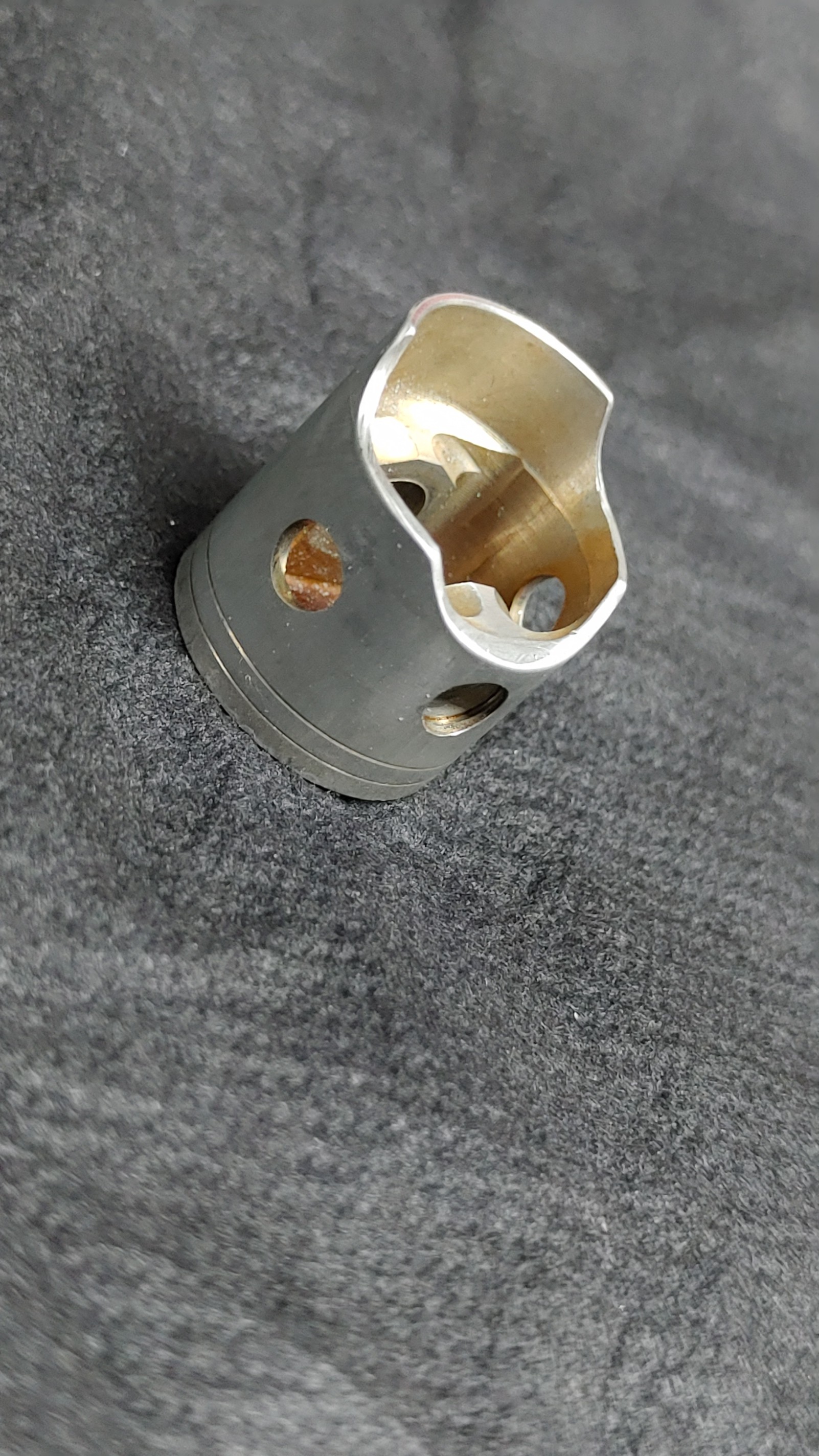

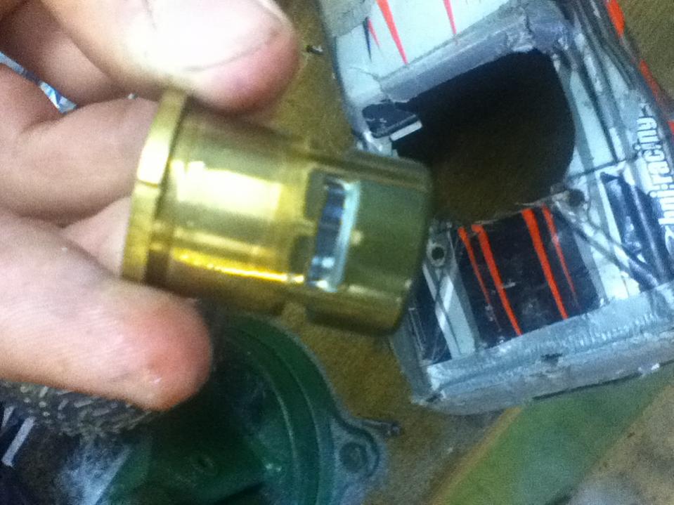

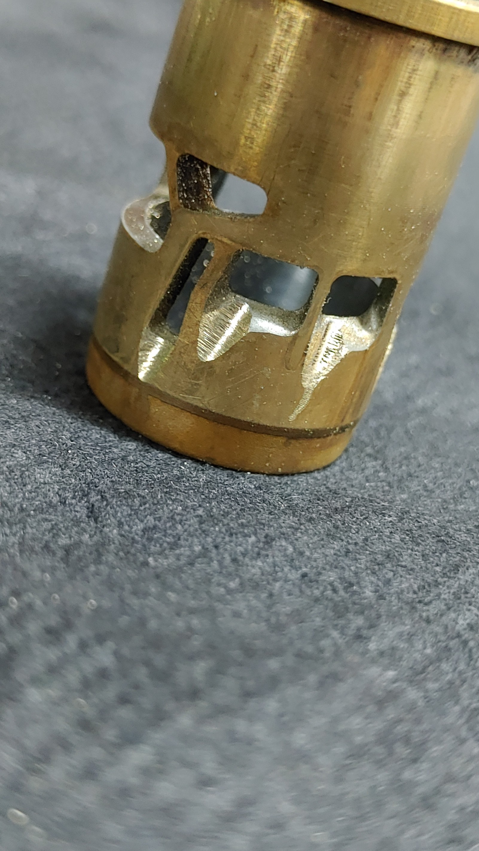

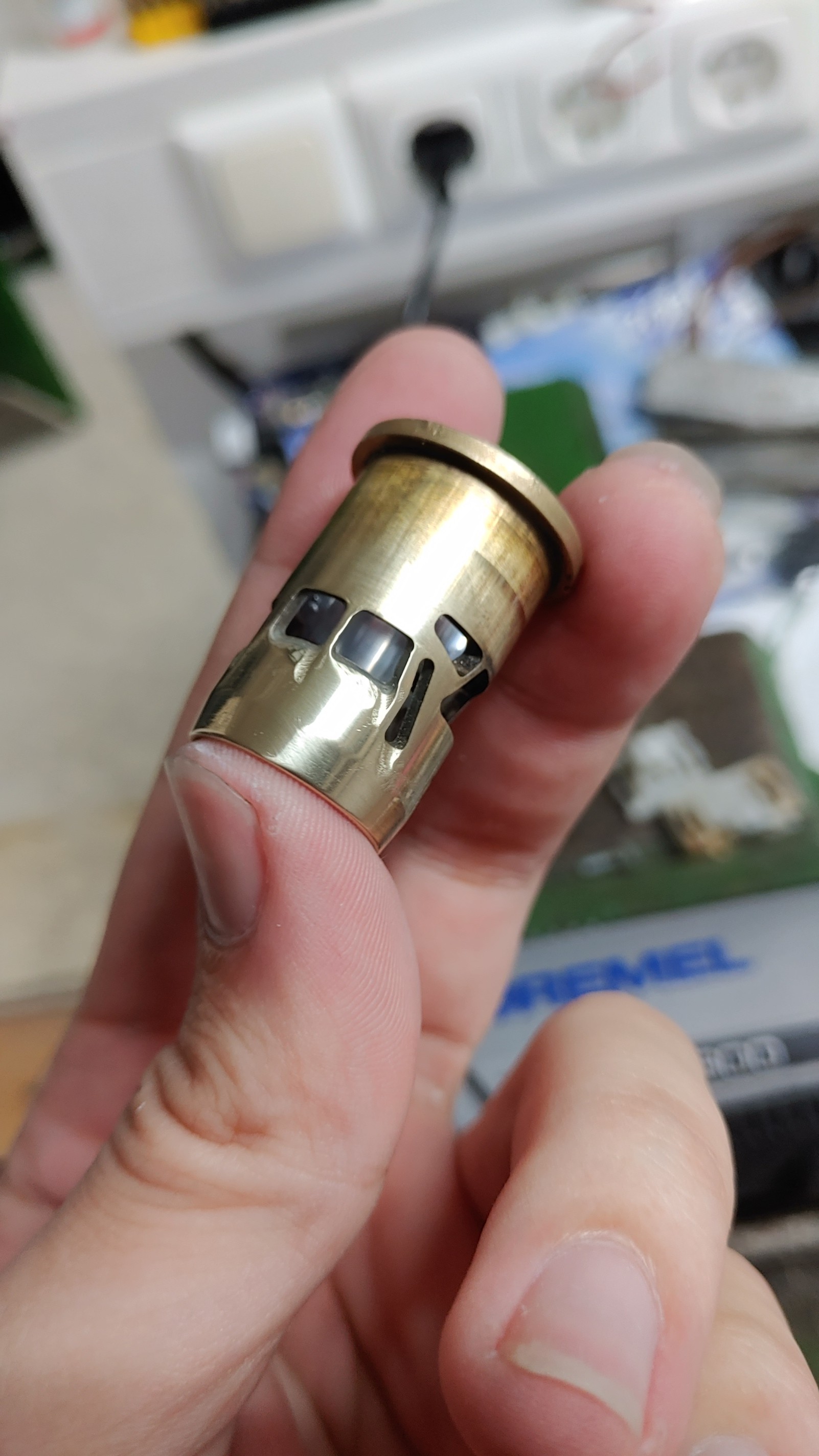

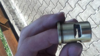

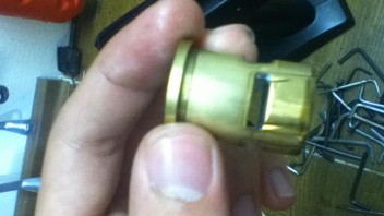

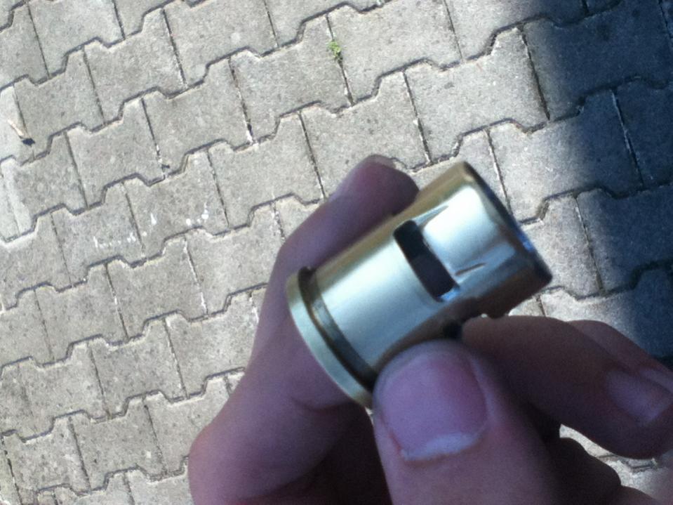

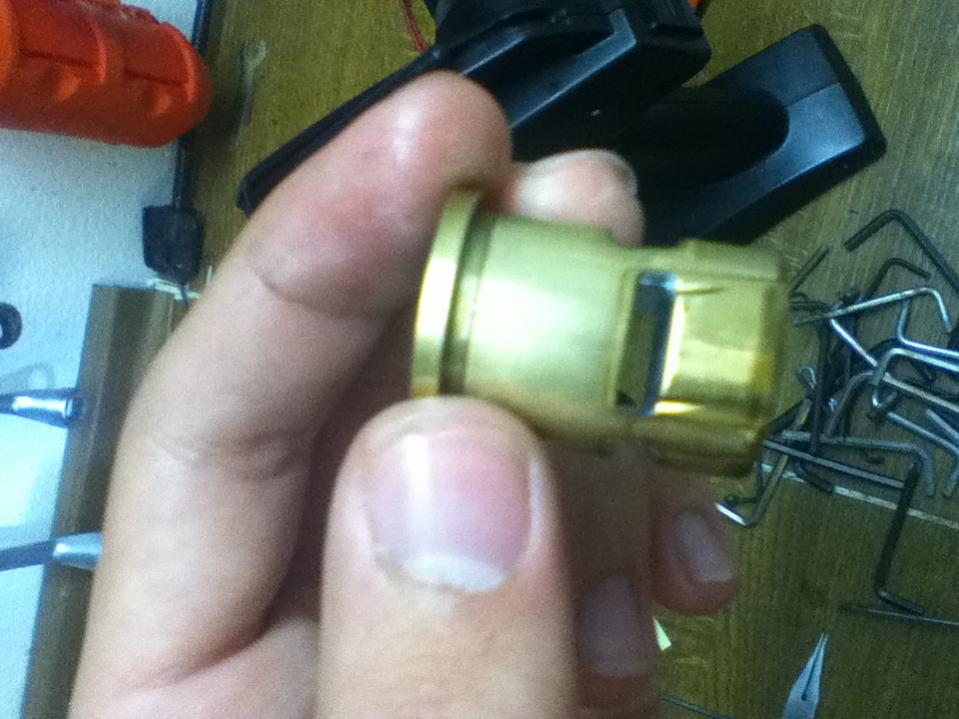

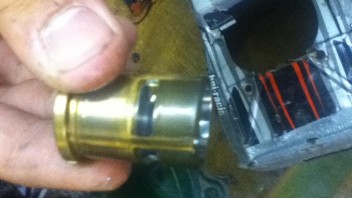

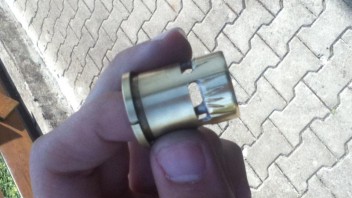

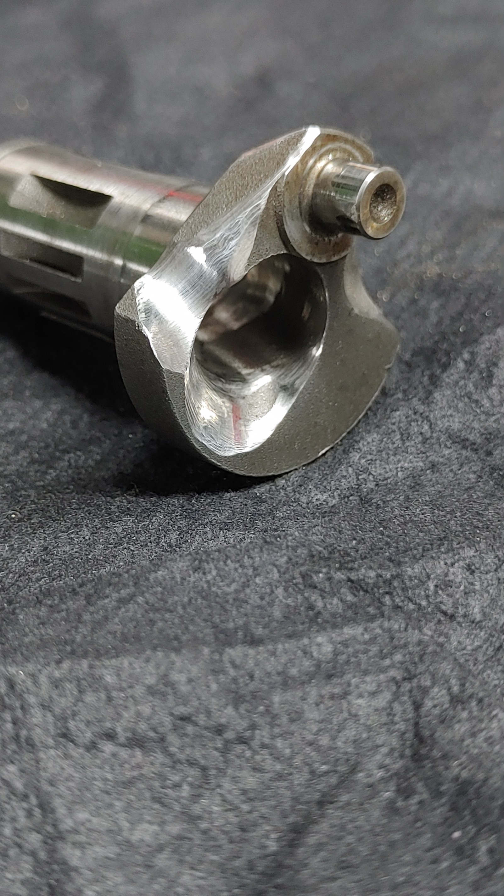

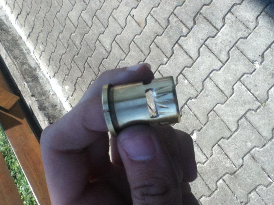

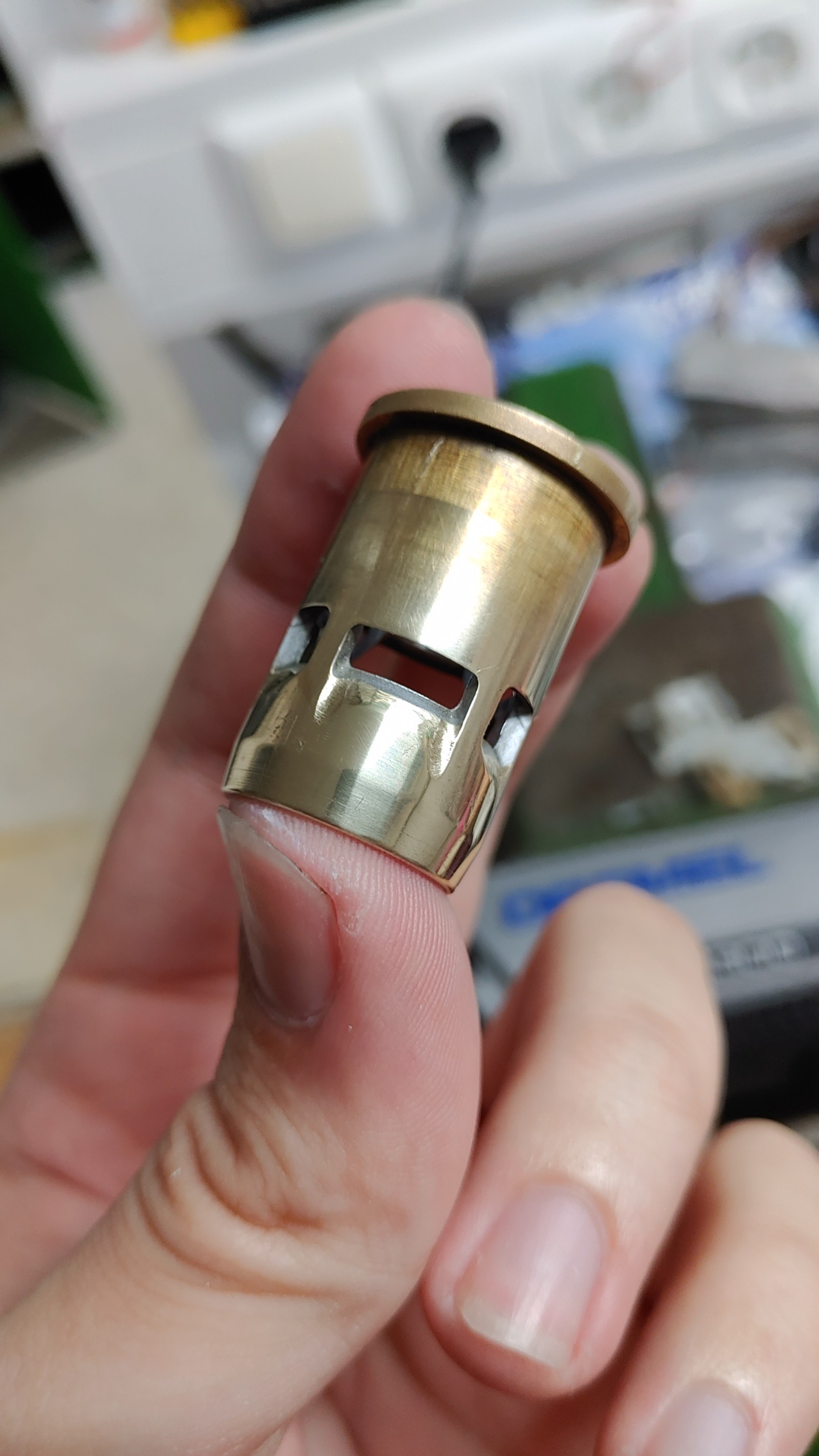

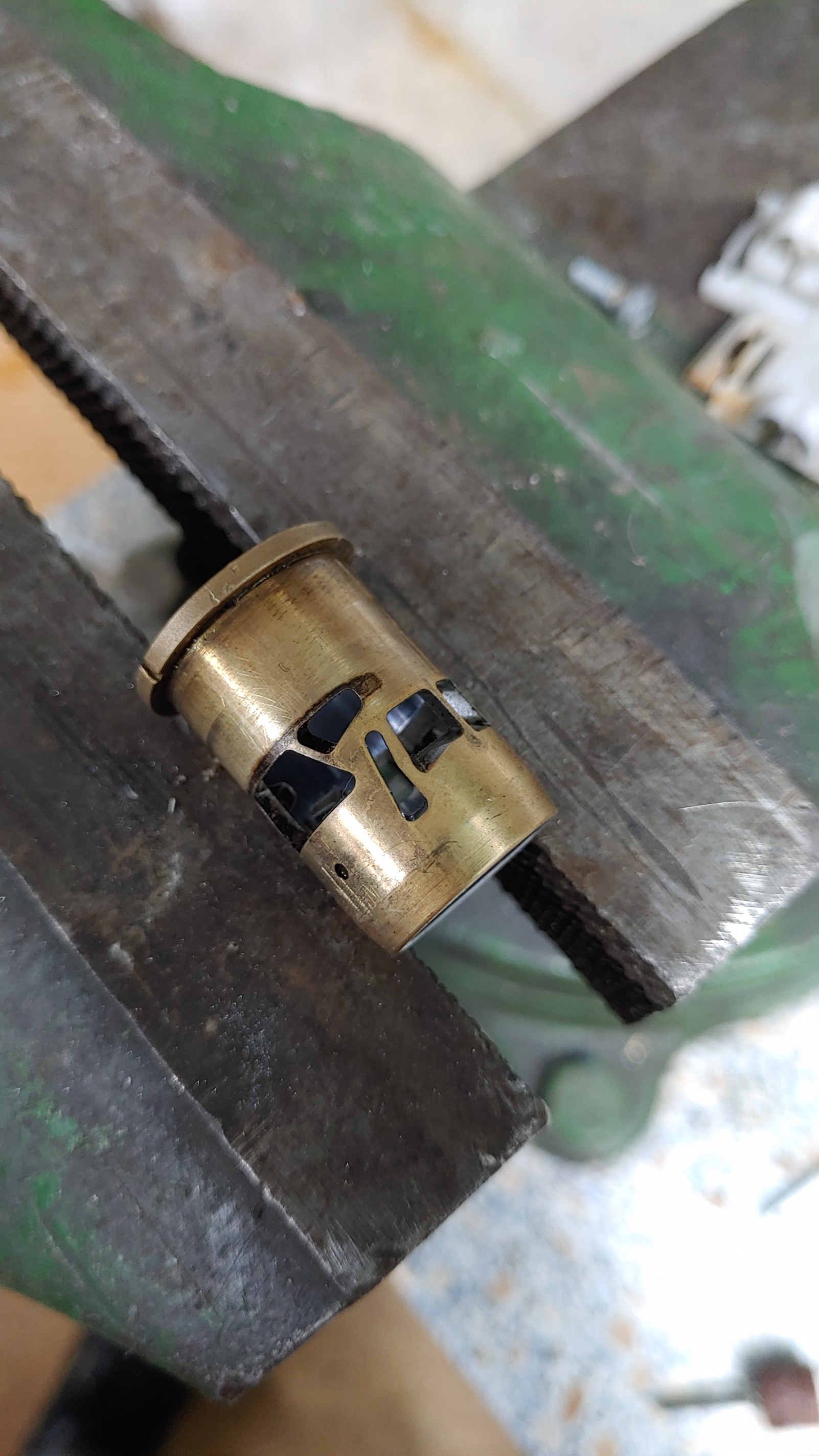

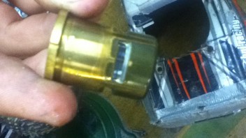

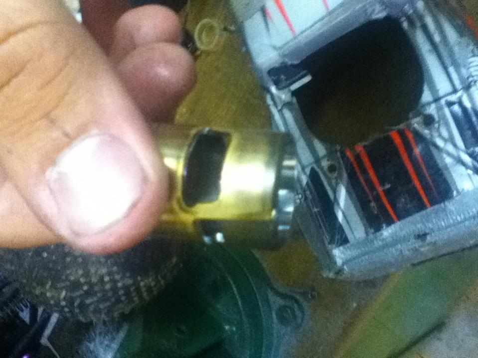

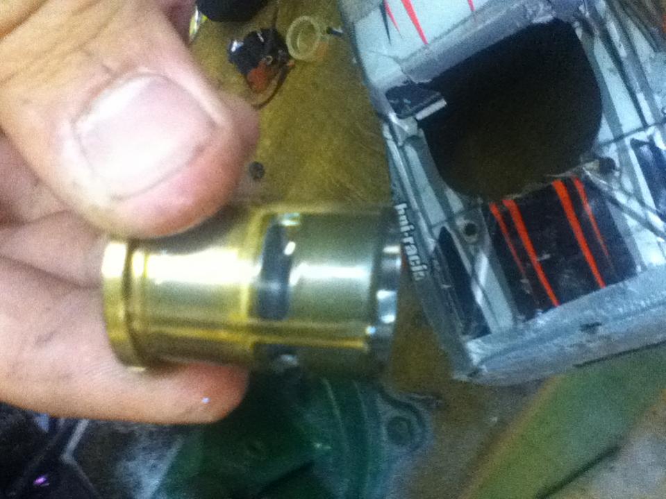

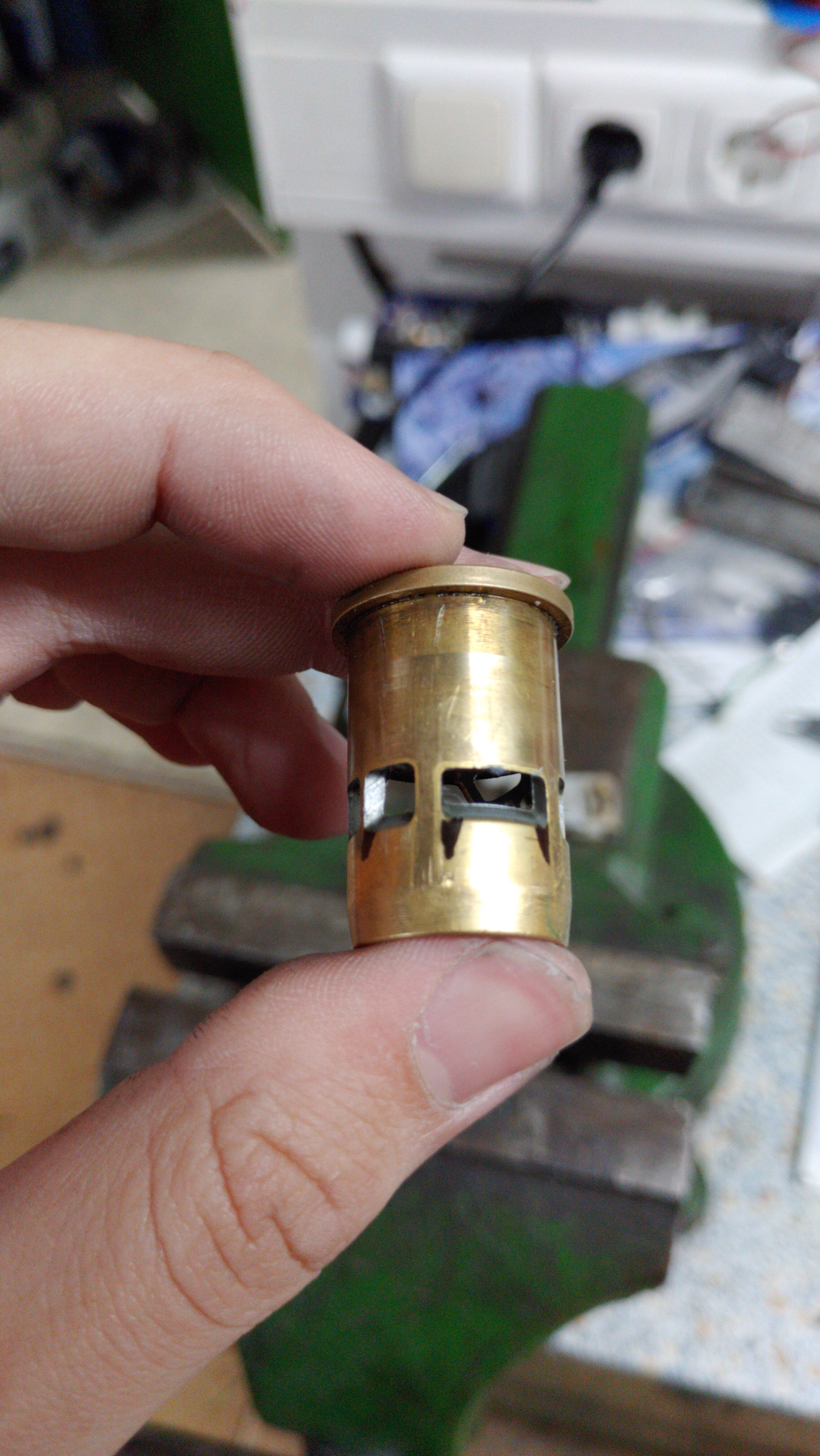

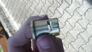

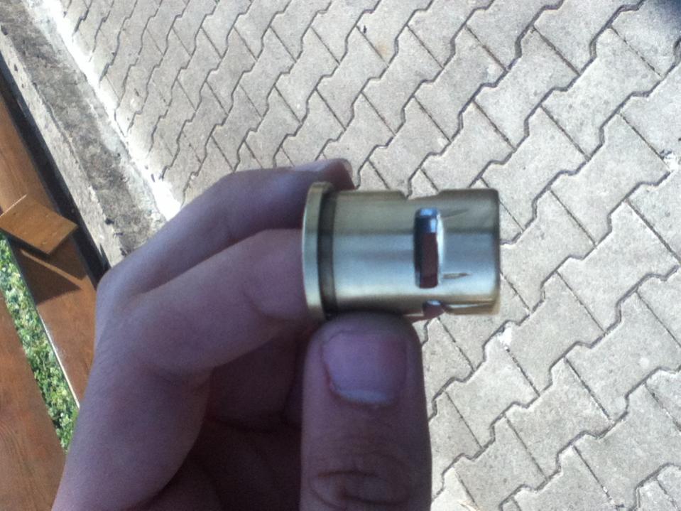

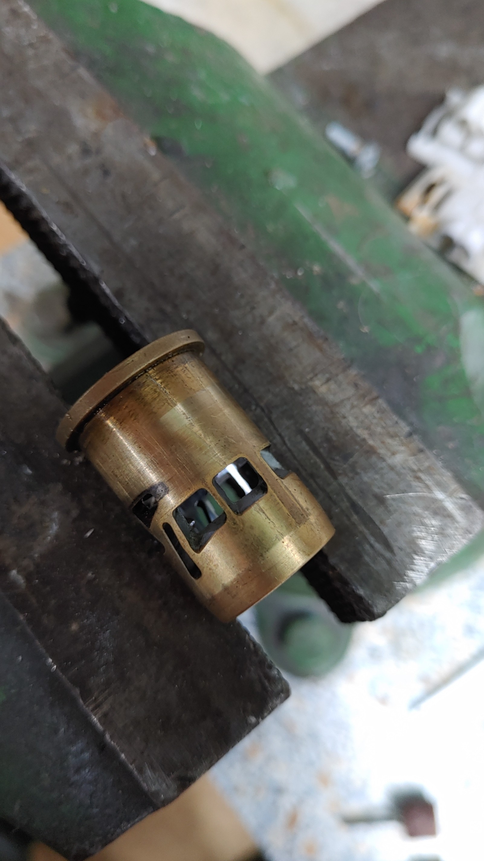

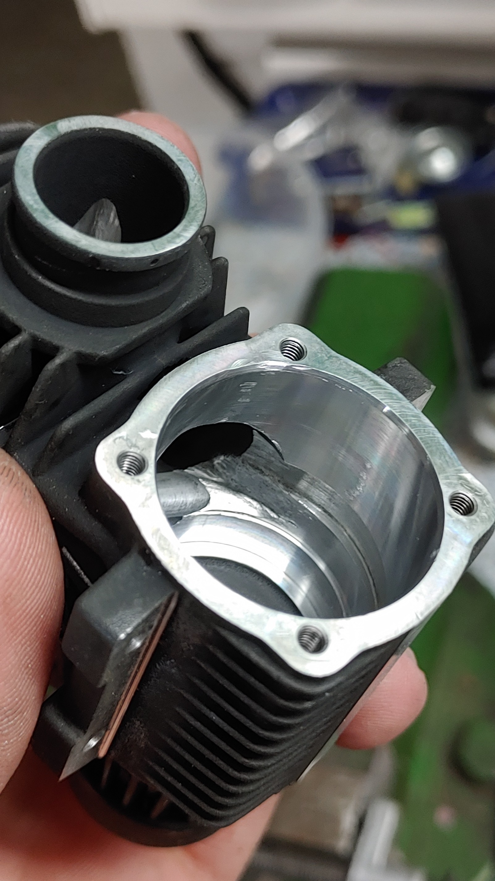

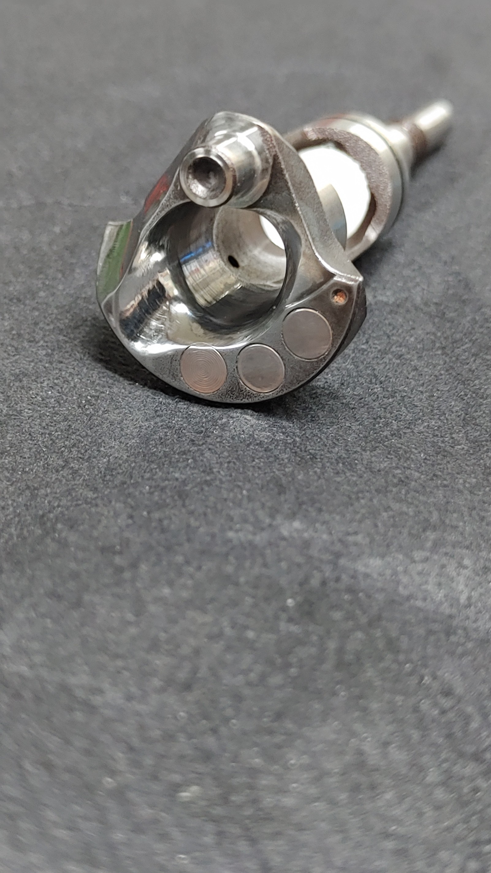

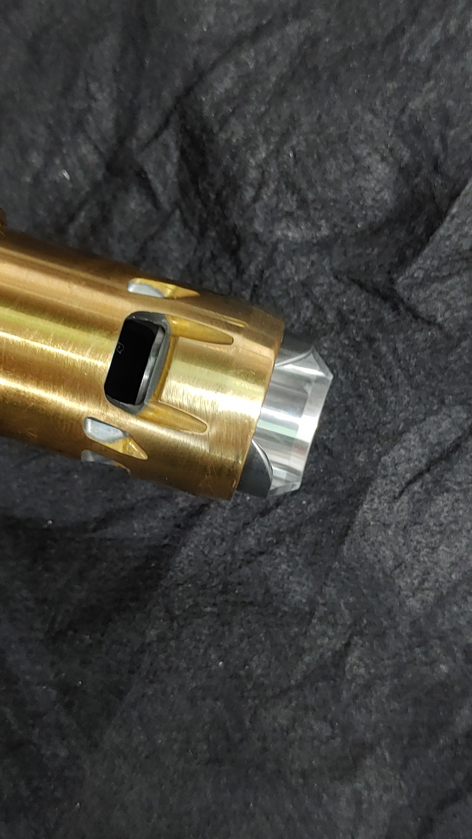

  • Nachdem ich heute von Langeweile geplagt wurde,
    hab ich mich mich an meinen Orion CRF 21 v2008 gemacht, den ich sehr günstig am Rennwochenende in Munzig bekommen habe.
    Nachdem Erfolg meines Piccos, welcher ebenfalls an diesem Wochenende eingesetzt wurde und im Drehzahlhimmel beste Stabilität und
    Leistung (vmax) bewies, entschloss ich mich dazu das ebenfalls an meinen frisch erworbenen Orion umzusetzen.
    Gemacht wurde:
    Kolben weiter erleichtert (wurde vom Vorbesitzer Vorne bereits ausgenommen)
    Laufbuchse geportet und poliert
    Kurbelwelle überarbeitet und auf den Stand von heutigen Motoren gebracht
    Pleuel erleichtert (genauso wie im vorherigen Post)
    Und hier sind die Bilder:
