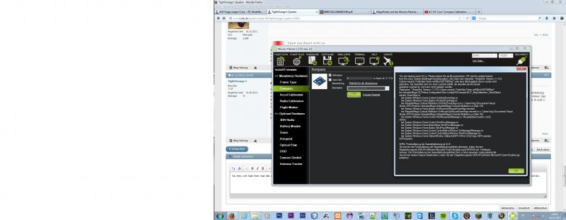

So Hei, ich hab hier mal die Anleitung von Zuandy genommen und bis auf die Compasskalibrierung hat auch alles geklappt. Jedes mal wenn ich auf "Live-Kalibrierung" klicke, kommt eine Fehlermeldung und es passiert nichts.
Ich wollte heute mal nen Testflug machen, ist es auch möglich ohne diese Kalibrierung weiterzumachen ?
Währe klasse, wenn da jemand eine Lösung hätte ![]()
