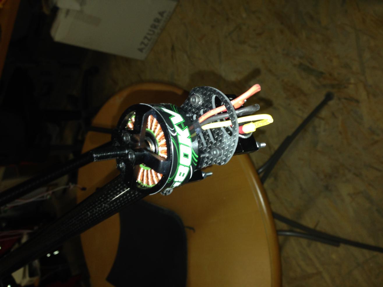

So melde mich wieder zurück.
Motoren sind da und ein erster Test gemacht.Bei Volllast mit 14x4.5 Prop schafft er 3.3 kg Schub. Ergibt 19.6 kg Total
Nach neusten erkenntnissen muss ich aber das Abfluggewicht nach oben korrigieren auf 7 kg.
Stromaufnahme sind 33 amp bei Vollast und 12 amp bei 1.5 Schub pro Motor.
Fotos folgen

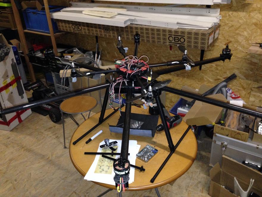

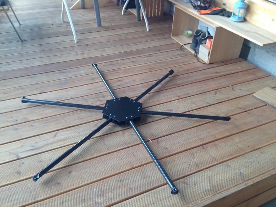

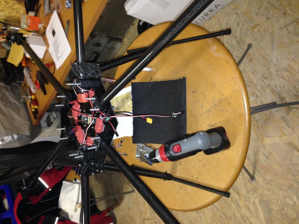

AW: Neu hier und Hexa
Hi ja klar unten siehst du das Monster.
Die Centerplatten sind aus 2 mm Carbon und die Arme aus 25 mm Carbon.
Gehalten werden die Arme von Aluschellen.Hab schon 6 kg auf die Centerplatte gestellt und es waren nur 2 Arme aussen an der Spitze unterlegt.
Gruss Patrick
