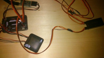

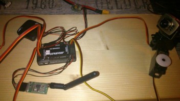

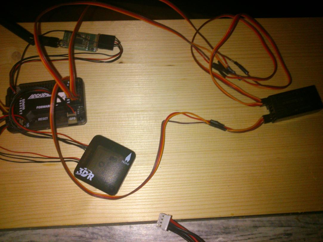

    Auch Dein Tip hat nichts genützt...es funzt weiterhin nicht...:(
    Anbei noch ein paar Bilder von der Verkabelung...vllt habe ich ja da nen Fehler gemacht....?
    Viele Grüße
