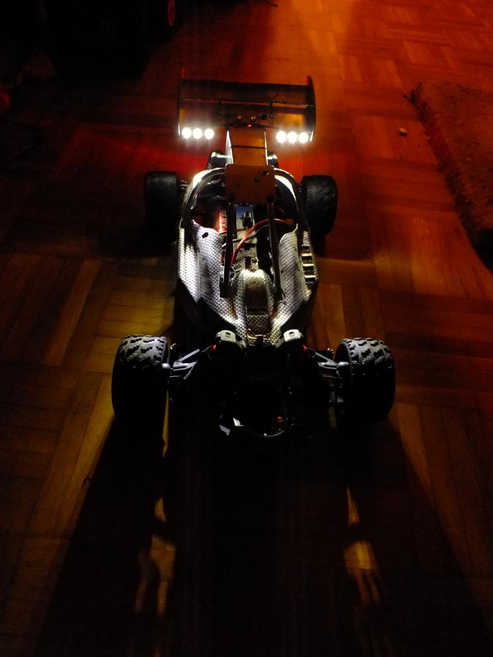

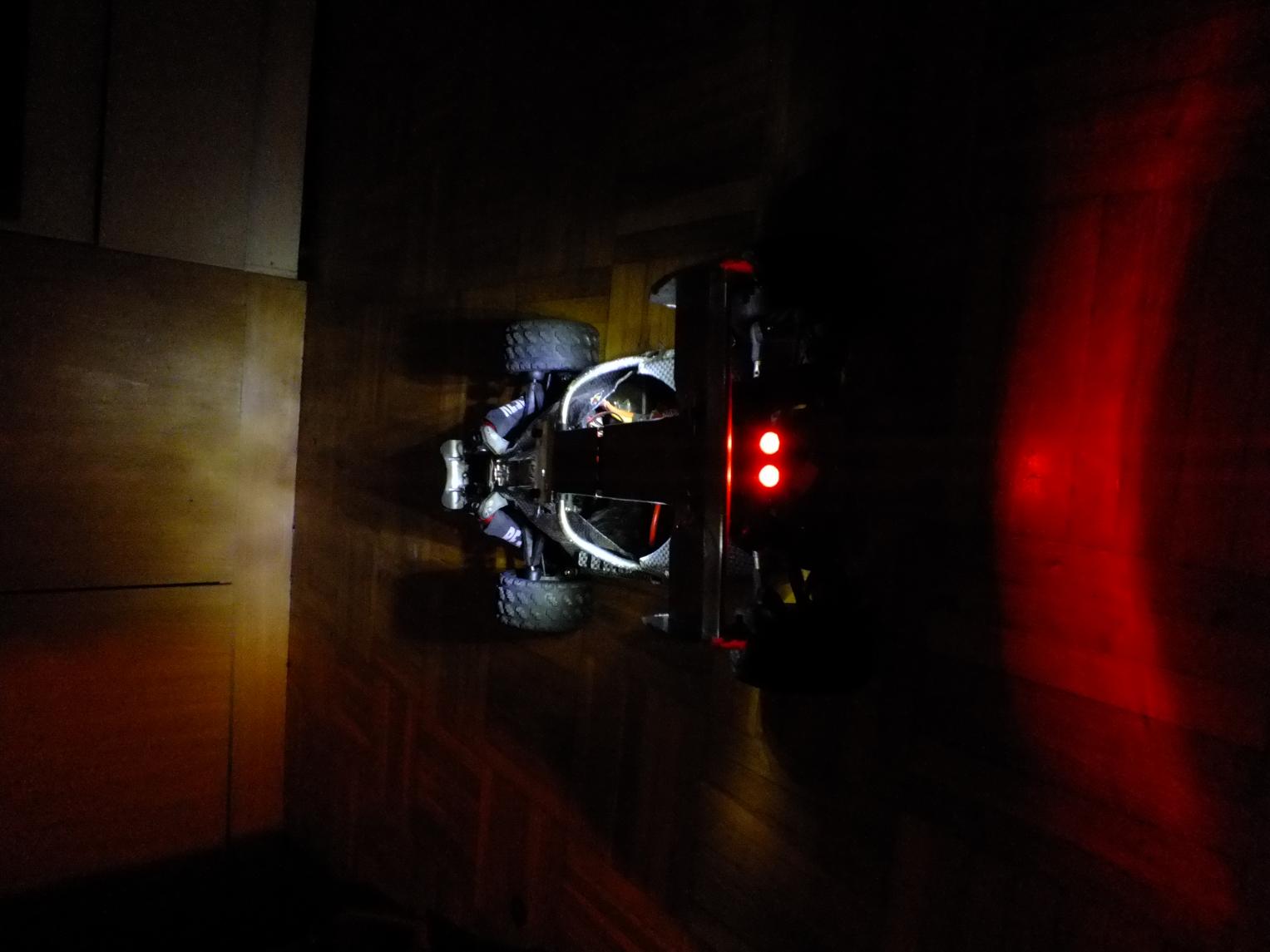

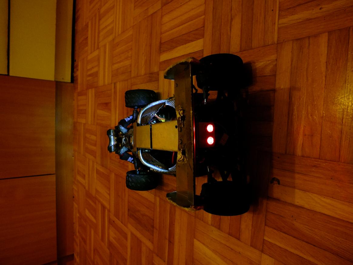

    Heute habe ich endlich meine Beleuchtung am CF1 fertig eingebaut und konnte das Ergebnis bewundern - ganz schön hell! Betrieben wird sie mit einem 1S 1800mAh Lipo und 3,3V Spannungsregler, damit der Akku keinen Schaden nimmt und die LEDs bis zum Ende hell leuchten :)

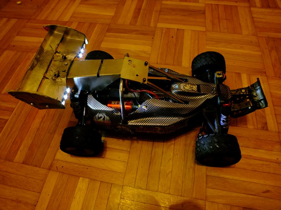

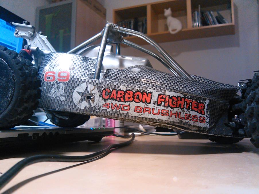

    Da mir der Desert Buggy Style gefällt, hab ich den Fighter etwas erweitert. Ist alles noch etwas Rohbau, da ich noch nicht fertig bin. Brauche irgendwoher noch ein hübsches Cockpit...

    Eine Offroad-Monstertruck-Karo auf einem Onroader ist schon cool ^^

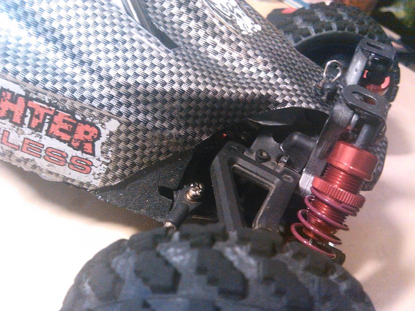

    Auf dem ersten Bild sieht man deutliche Schrammen vom Schraubenkopf am Verbindungsstück zwischen den Lenkhebeln. Schleift das dort noch immer? Kannst du die Räder wirklich leichtgängig (bei ausgeschaltetem Auto) lenken? Ändert sich etwas, wenn die Räder in der Luft hängen? Ist denn die Druckfeder am Servosaver eingebaut (sieht man nicht eindeutig auf dem Foto)? Und warum sind auf der Achse vom Servosaver unten zwei dicke Unterlegscheiben? Denn die führen evtl. auch zu unnötiger Reibung wenn sie klemmen... hoffe die vielen Fragen helfen weiter :D

    Nochmal: Zuerst wollte ich die Karo mit irgendwas in den vorhandenen freien Schraublöchern am Chassis "anbinden" und so dem Spalt zwischen Karo und Fahrzeugboden schließen. Also machte ich die Löcher in die Karo, ziemlich weit unten und ziemlich weit hinten - eben da wo die freien Löcher im Chassis sind und wollte Karo und Chassis mit Schnur oä. anbinden. Aber das hätte die Haube so fixiert, dass sie nicht mehr einfach abzunehmen ist.
    Also fädle ich da beidseitig duch die Löcher in der Karo einen dünnen Gummiring durch. Dann stehen Schlaufen knapp außen über. In die überstehenden Schlingen stecke ich 2 Streichholzstückchen / Zahnstocher. Jetzt ist der Gummiring noch nicht stramm, hält aber, fällt nicht mehr raus, auch wenn ich die Haube "dehne" .
    Wenn ich dann die Haube aufsetze, spannt sich der Gummi über den Überrollbügel und zieht die Wände der Karo nach innen ans Chassis. Alles dicht!

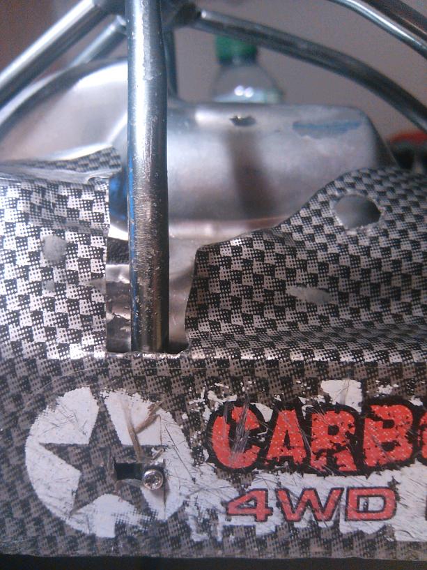

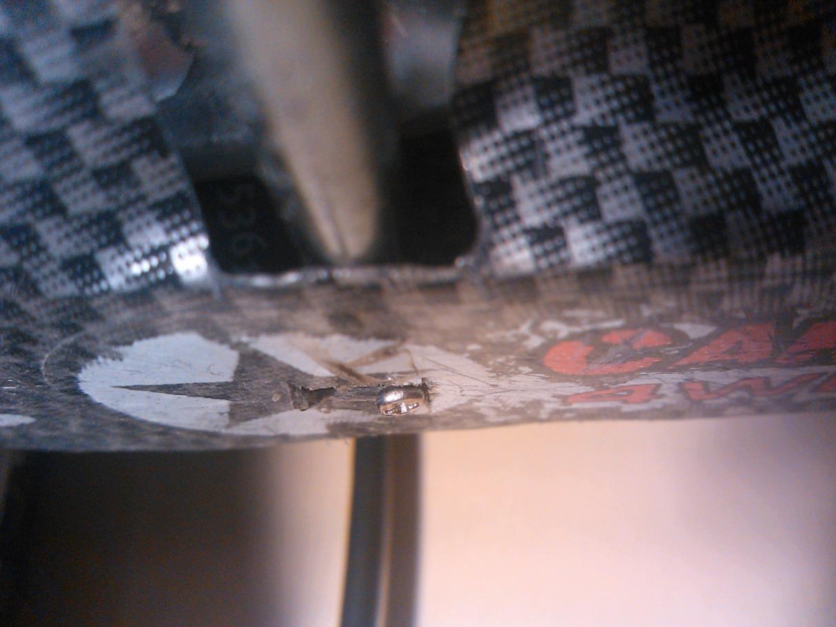

    Ich habe dieses Problem etwas anders gelöst, nämlich durch die sehr einfache Befestigung mittels der kleinen Schrauben am Überrollbügel. Diese lasse ich einen reichlichen Millimeter abstehen und habe in die Karo an passendere Stelle einen Schlitz geschnitten (ja, etwas stümperhaft... geht sicherlch besser ^^). So wird die Karo schön straff verspannt und kann in Handumdrehen wieder abgenommen werden. Auch bei Überschlägen oder ähnlichen Belastungen hält das echt gut, ist ja zusätzlich auch mit den normalen Klammern gesichert.
    Da vorallem im Frontbereich aber dennoch ein großes Loch herrschte, habe ich es einfach mit Lederstoff verkleidet. Das hält das Gröbste ab, nur feinen Staub/Sand hat man da trotzdem irgendwann überall. Das würde man wohl nur mit viel Aufwand richtig geschlossen bekommen... aber wie man auf den Fotos erkennen kann, schließt die Karo dennoch rundum ganz gut ab und flattert nicht mehr so wild herum :)
