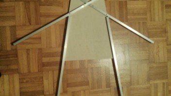

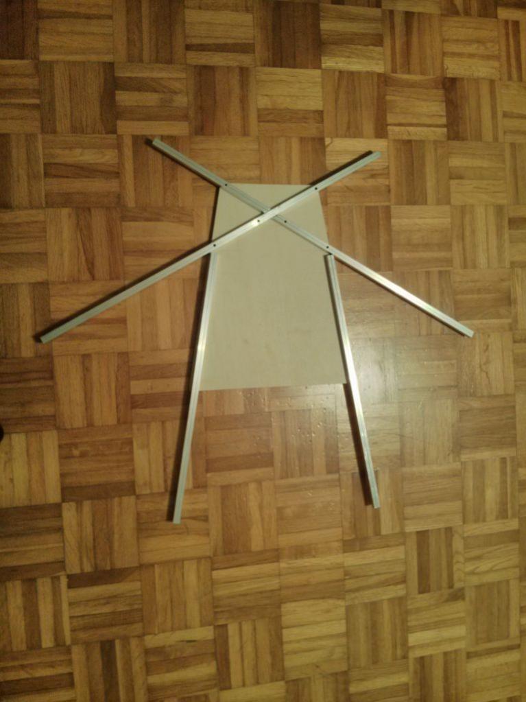

Ich wollte mir einen kleinen Einschub machen.
Wenn es aber garnicht geht, hab ich immer noch die Alternative das Ganze Ding umzudrehen, dann ist unten dann oben ![]()

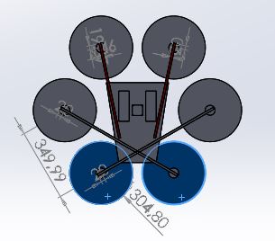

AW: Hexacopter Spider
Frame ist noch 10x10, wird aber noch geändert
Dunkel: ESC
Grün: PowerDistribution
Rot: Naza Lite
Blau: LiPos
Morgen wird eingekauft/bestellt. Am WE wirds praktisch ...

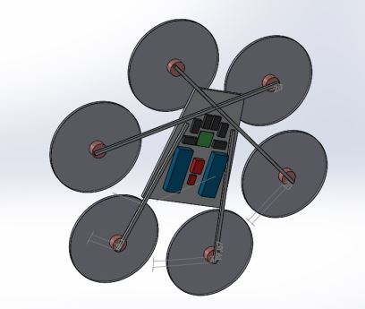

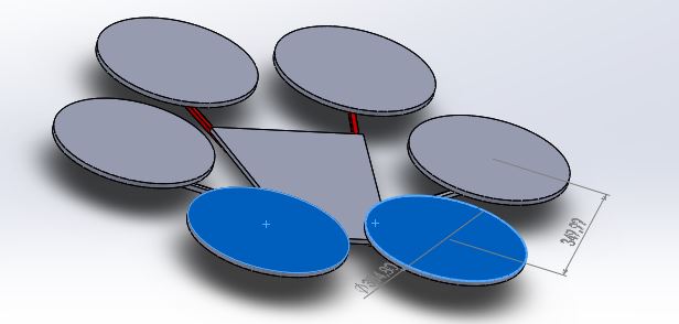

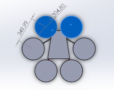

Aktuelle Kontruktion (Blau ist vorne):
von oben
von unten
Iso:

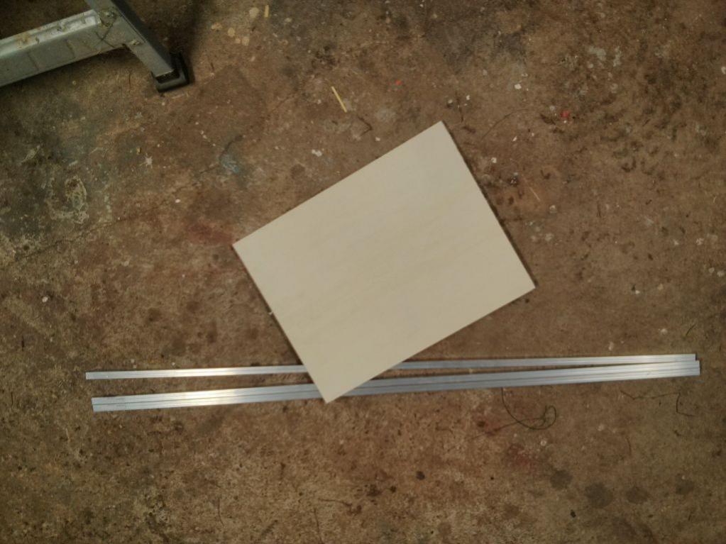

Hallo Leute,
ich bin absoluter Quereinsteiger und freue mich deshalb sehr auf konstruktive Kritik und Kommentare zu meinem Bauvorhaben.
Wie schon aus dem Thema ersichtlich wird es ein Hexacopter in Spider-Bauweise (700mm Druchmesser) werden.
Der Rahmen wird aus legendärem 10x10 Aluvierkant.
Bisher sind folgende Bauteile auf meiner Stückliste, bestellt ist aber noch nichts:
| Turnigy D2836/11 750KV Brushless Outrunner Motor | |
| Turnigy Multistar 20 Amp Multi-rotor Brushless ESC 2-4S | 8 |
| 12x4.5 SF Props 2pc Standard Rotation/2 pc RH Rotation (Black) | 5 |
| Turnigy 5000mAh 3S 20C Lipo Pack | 2 |
| Multiwii and Megapirate AIO Flight Controller w/FTDI (ATmega 2560) V2.0 | 1 |
Bluetooth und GPS sollte auch noch dazukommen, hab mich da aber nicht wirklich informiert.
Frage ist jetzt erstmal, kann der Hexa damit abheben?
Bzw. passt die Bauteilkombination überhaupt zusammen?
Freu mich schon auf vernichtende Kritik :roll:
