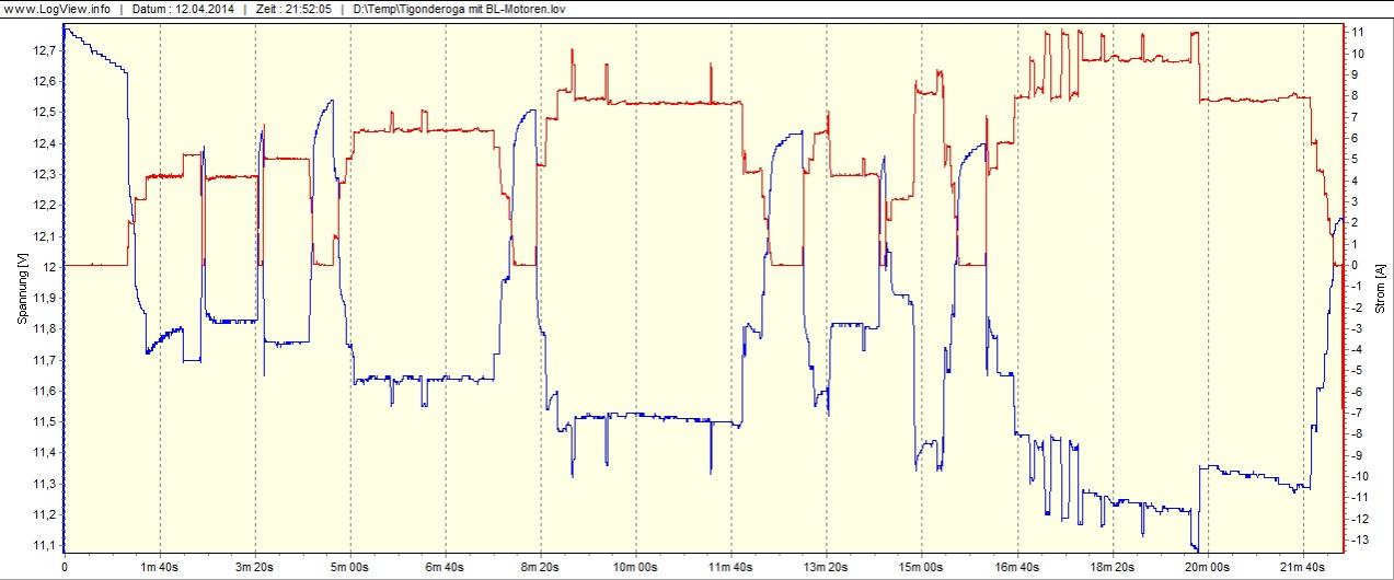

    Das Schiff ist das Modell einen US-Kreuzers in 1:144 also so knapp 1 m lang, hatte vorher 2 Bürsten Motoren der 540-ziger Klasse mit 12 V Blei Akkus drin und ich hatte damit Probleme mit der Endstörung, die Regler dazu hatte ich selbst gebaut, an vernünftiges Fahren war nicht zu denken, also lag das Projekt auf Eis. Als ich dann in die Fliegerei eingestiegen bin ( dort war dann schon LiPos und BL Standard ) habe ich dann irgendwann mal dort 2 Hobbyking 3548 900kv BL Motoren mit normalen Flugregler ( also nur vorwärts ) eingebaut und siehe da, keine Störungen mehr, das Schiff war schneller und die Motoren nahmen sogar weniger Strom auf. Alles Bestens, ja wenn.... Rückwärts gehen würde, Tante Google hat mir dort nur die roxxy Regler rausgesucht, leider sind die recht teuer und sind nicht so fein zu regeln wie vorher die Flugregler. Deshalb meine Suche nach Alternativen, die ich ja jetzt - Dank Eurer Hilfe - gefunden habe. Ich habe damals mal die Stromaufnahme mit meinen UniLog Datenlogger gemessen, das Diagramm habe ich angehängt, wie Du siehst, nichts was einen 30A Regler zum schwitzen bringt. Danach habe ich auch meine beiden Conrad Really P190 Verbrenner Autos auf BL und LiPo umgerüstet, sind jetzt zwar nicht mehr ganz so schnelle, laufen aber immer ( wenn der Akku voll ist ) und ich kann sogar am Sonntag Vormittag auf dem Supermarkt Parkplatz bei uns im Ort damit fahren. Dazu setze ich dann aber richtige Car Regler ein ( auch vom HK )

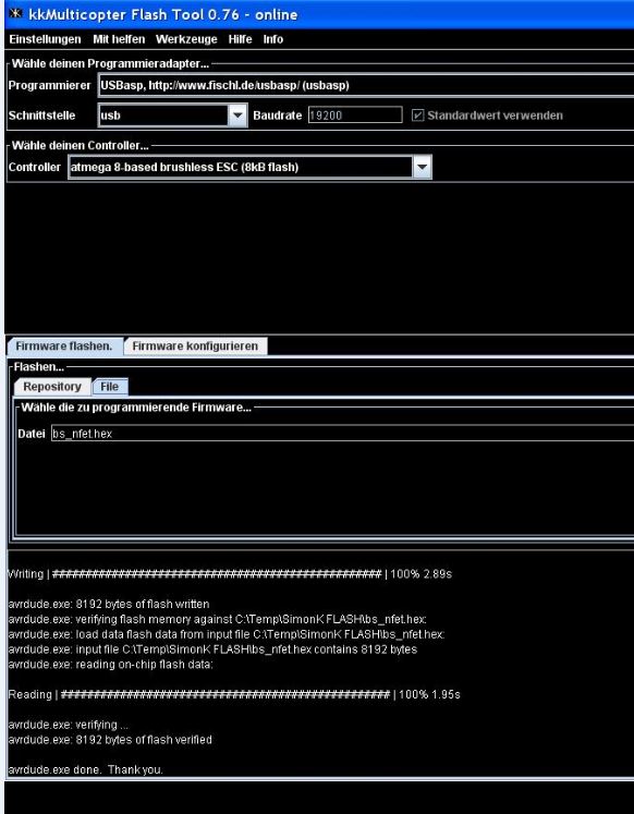

    Ich habe mir jetzt von hier https://github.com/c---/simonk…8dd89fb1cf12949bef47ad001
    das 3D File für den Hobbyking F-30A runtergeladen und mit dem kkCopter Programm geflasht
    Leider passiert nach dem Anlegen der Spannung wenig, nur eine aufsteigende 3 Tonfolge, das war's
    Mit den üblichen Tricks für die Calibration ( Gas beim Sender auf Max und dann das ESC einschalten ) komme ich ich auch nicht weiter, hat noch jemand eine Idee was falsch sein könnte ??

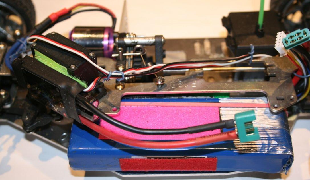

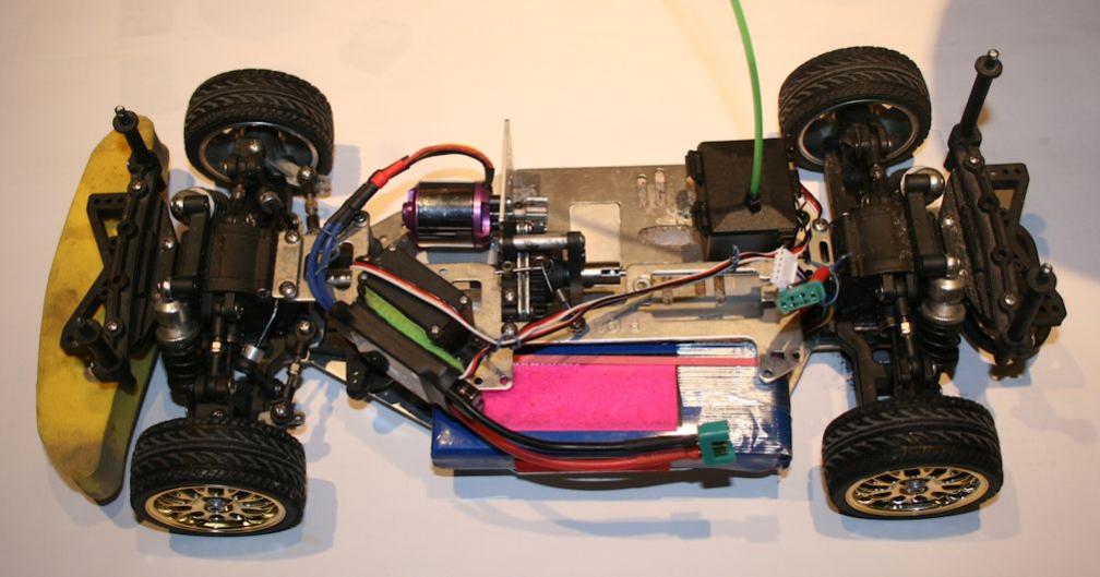

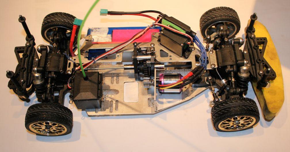

    Anhand der Klicks kann ich sehe, das das doch von Interesse ist, deshalb will ich auch einige Bilder und Infos dazu posten.
    Als Motor hatte ich eigentlich den
    vorgesehen,
    ist zwar bestellt aber noch nicht, deshalb habe ich als Motor einen Mystery 2836 1700kv mit einem Zahnrad Modul1 und 13 Zähnen eingebaut, der 40A Regler und der LiPo (4S/2600mAh ) habe ich mir von meinen Fliegern geliehen, wo der Motor auch ursprünglich auch drin war.
    Der Motor zieht max. 12 A und das Auto ist damit ca. 35km/h schnell ( gemessenen mit Daten- und GPS Logger ).
    Der Motorhalter ist ein Alu-Winkel. Leider hat der Regler nur eine Richtung, einen Motorregler habe ich schon, leider kann der keine 4S akkus. Sobald der neue Motor da , werden diese beiden teile eingebaut, ich halte Euch auf dem Laufenden.
    Bis dann
    Klaus
