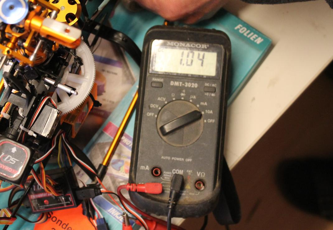

    Ich habe nun doch mal die Stromaufnahme des FM gemessen ( siehe Bild ).
    Da stehen unglaubliche 1,04Ah im Stillstand an.
    Erstaunliche Leistung meiner "Heizung":), wenn man bedenkt, dass in den Technischen
    Daten eine Stromaufnahme von 55mAh angegeben ist.
