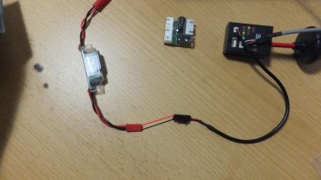

    AW: Kein Bild mit minimosd
    wollte euch bloß wissen lassen, dass es jetzt funktioniert.
    Scheinbar war das OSD defekt.
    Habe das zurück geschickt und ein neues bekommen.
    Das hat auf anhieb funktioniert
    Hallo Leute,
    habe das Problem, dass ich wenn ich das minimosd zwischenschalte kein Bild mehr habe und auch keine Anzeige
    vom osd bekomme.
    Habe leider keinen Plan mehr was ich machen soll.
    Kann es sein das das Ding defekt ist?
    Habe das MiniAPM an das OSD angeschlossen:
    GND-GND
    5V-5V
    RX-TX
    TX-RX
    Auf der anderen Seite dann die Kamera an IN
    und den Sender auf OUT. Bei beiden mit + -.
    Schließe ich die Kamera direkt an den Fatshark Sender an, dann bekomme ich ein Bild.
    Am OSD leuchten 2 rote LED´s wenn es mit Strom versorgt wird und eine grüne LED blinkt.
    Habe mir das Tool zum konfigurieren von hier geladen https://code.google.com/p/minimosd-extra/
    Habe auch von dort die Firmware drauf geladen.
    Jemand vielleicht einen tipp was ich falsch mache!?
    Vielen Dank
