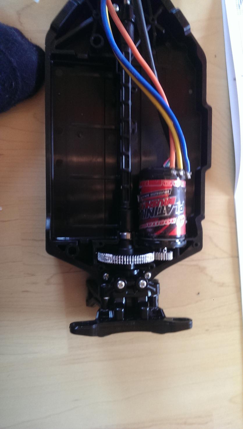

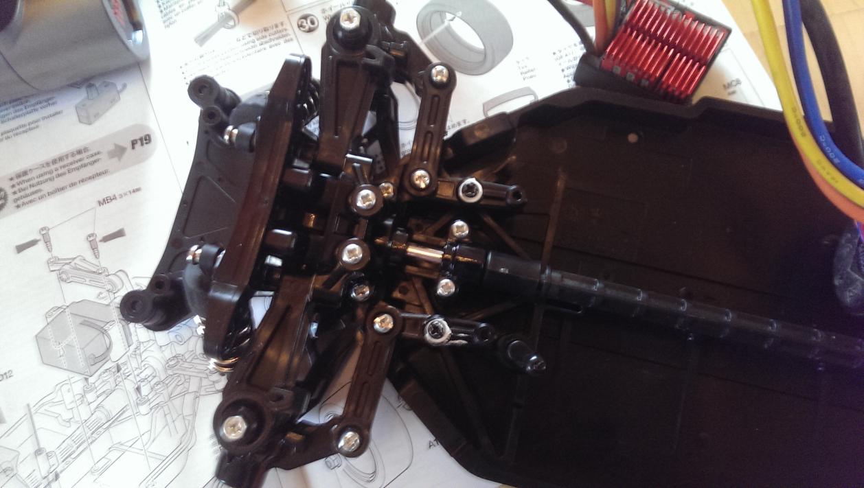

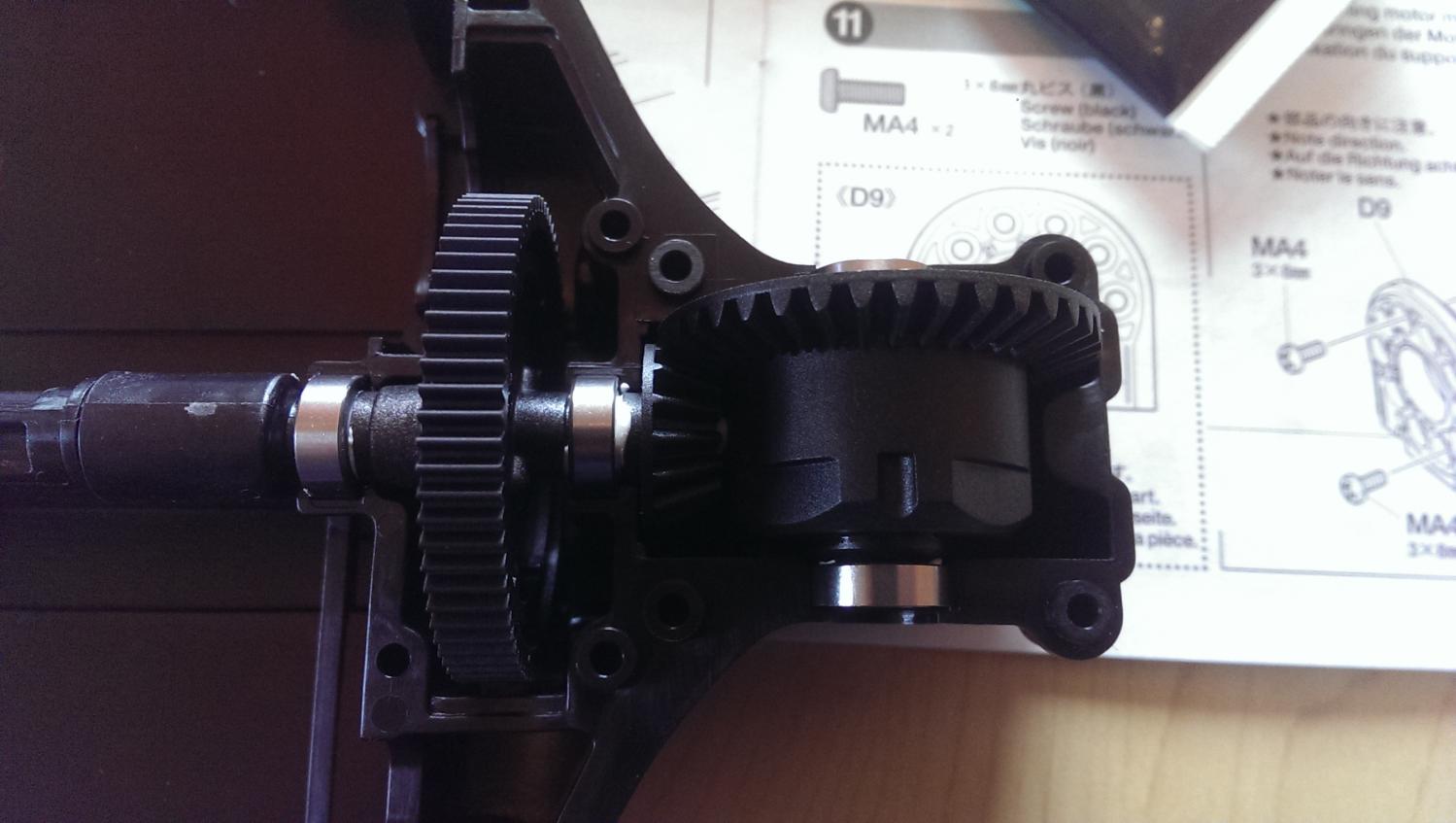

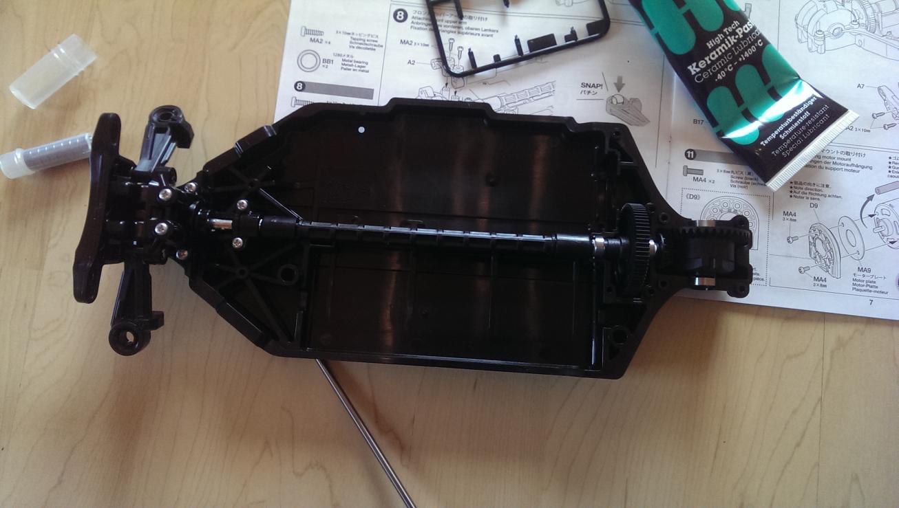

Anfangen tut man mit der Kardanwelle (oder Zentralwelle, was euch halt lieber ist).
Kugellager hab ich natürlich rein zufälligerweise Daheim:p
Also auf die Kardan (die recht stabil ist) kommt dan gleich das Stirnrad (70T) drauf, 4 Kugellager dazu und schon is das ding in der Chassiswanne verbaut.

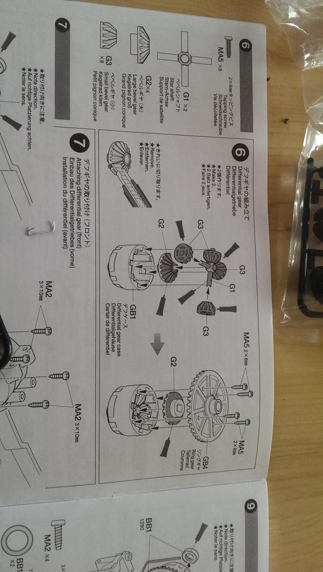

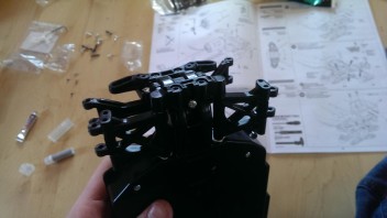

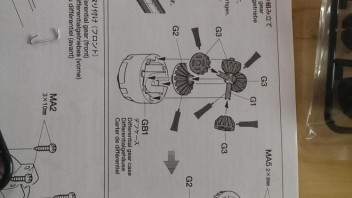

Als nächstes darf man gleich das erste Differenzial zusammenbauen.
Unterschied zum TT-01. Das Diff vom 01 hat 3 Kegelräder, das vom 02 hat 4.
Das erste Diff kommt in die Front, wobei man immer auf die einbaurichtung achten sollte.
Getriebedeckel drauf, die 2 ober Lenker drauf und fürs erste ist man mit der front fertig.:cool:

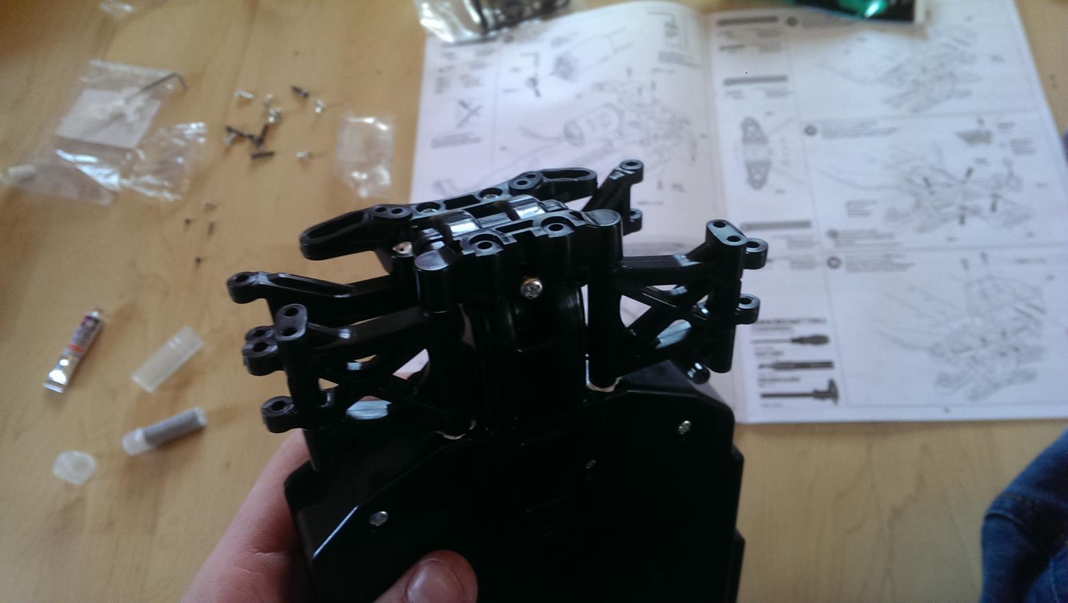

Danch das selbe am heck.
Diff zusammenbauen, Deckel drauf, oberlenker drauf und fertig.

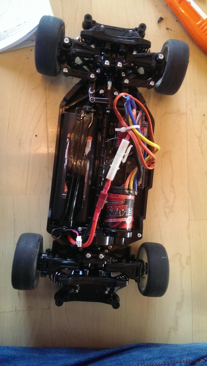

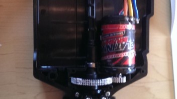

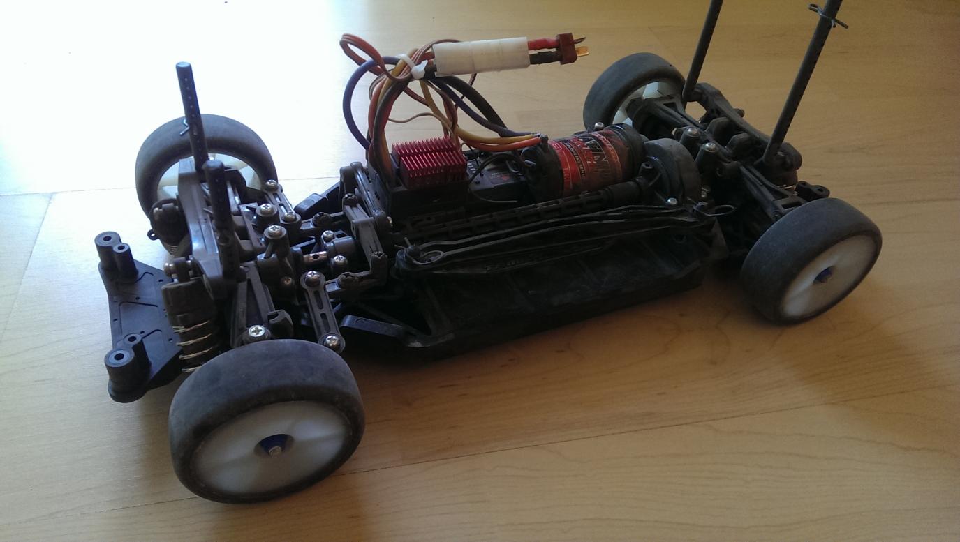

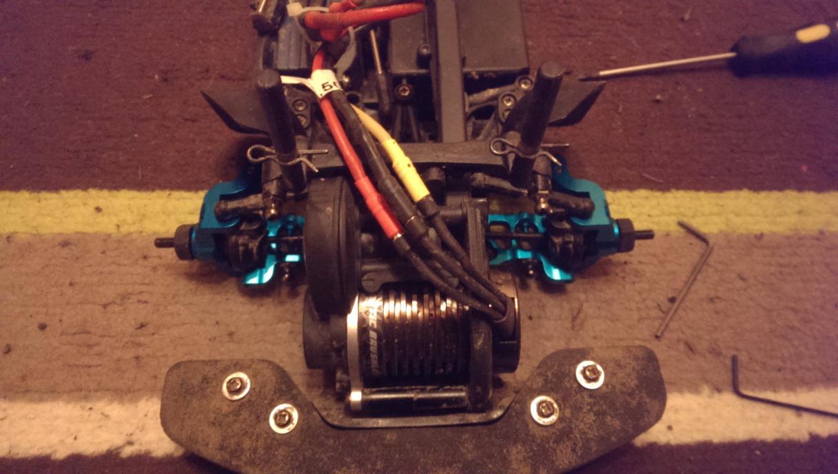

Nächster Schritt Motor einbau.
Wo man die Qual der Wahl hat.
Entweder 540er Motor. (ist dabei)
Oder 380er Motor. (nicht dabei)
Ich hab meinen 9,5 Turn Robitronic Brushless verbaut und der Serienmotor gibt nen super Ventelator fürs Arbeitszimmer ab. :ironie:
Motorritzel drauf, original ist ein 22T dabei.
Man hat aber die möglichkeit 16T bis 25T zu verbauen.
Da ich zufälligerweise ein 24T daheim hab, dachte ich mir: Irgendwo muss ich ja diese "ersatzteile" verbauen oder?:yes:
Gesagt getan.

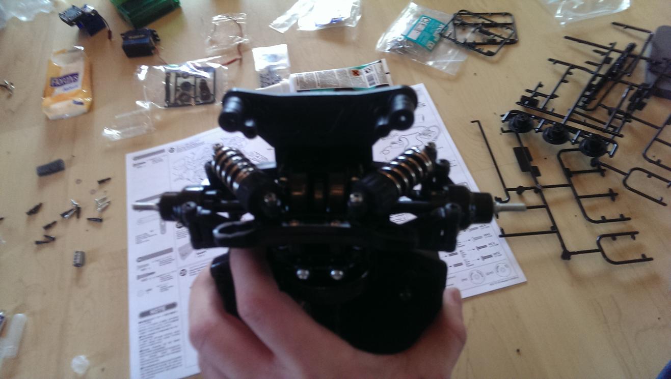

Motorhalterung wird von unten angeschraubt, oben kommt der Getriebedeckel drauf und danach kommt die erkenntnis: Ich Arbeite jetzt schon 30 min an dem Ding und bin gleich fertig?!?
Denkste!

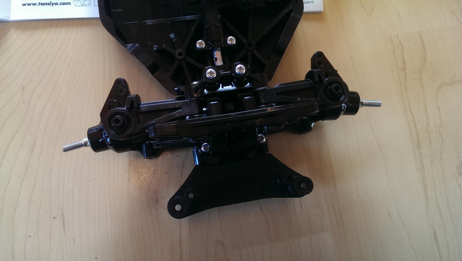

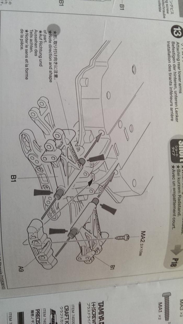

Vorne und Hinten Unterlenker und Stoßfänger drauf.

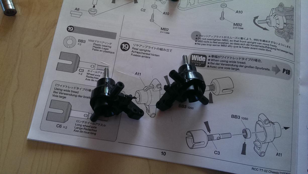

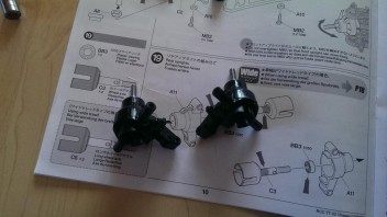

Weiter gehts mit der Radaufhängung vorne und hinten.
Größtenteils kein problem, wenn man die Beschreibung wirklich liest und nicht nur so tut als ob.
Hab anfangs 2 Plastik Beilagscheiben "übersehen" die vorne, unten bei den Achsschenkeln mitgeschraut gehören.
Danach die Dämpfer.

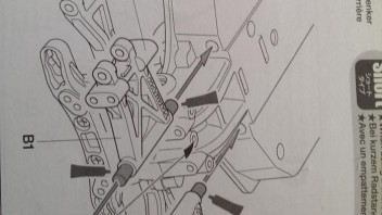

Zu guter letzt die Lenkung.
Bei der man, wen man es sowieso nicht tut, genau die Beschreibung beachten sollte. (Verwechslungsgefahr)
Um irgendwelche Verletzungen zu vermeiden, sag ich es extra dazu.
Die Kugeln die in das Lenkgestänge gedrückt werden, nicht, ich widerhole NICHT, mit den finger hinein Drücken!
Das könnte zu ernsthaften verletzungen führen!:panik:
Um das zu vermeiden sollte man die beschreibung lesen und eine Spitzzange verwenden.

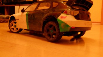

Die 4 Karosseriehalter anschrauben.

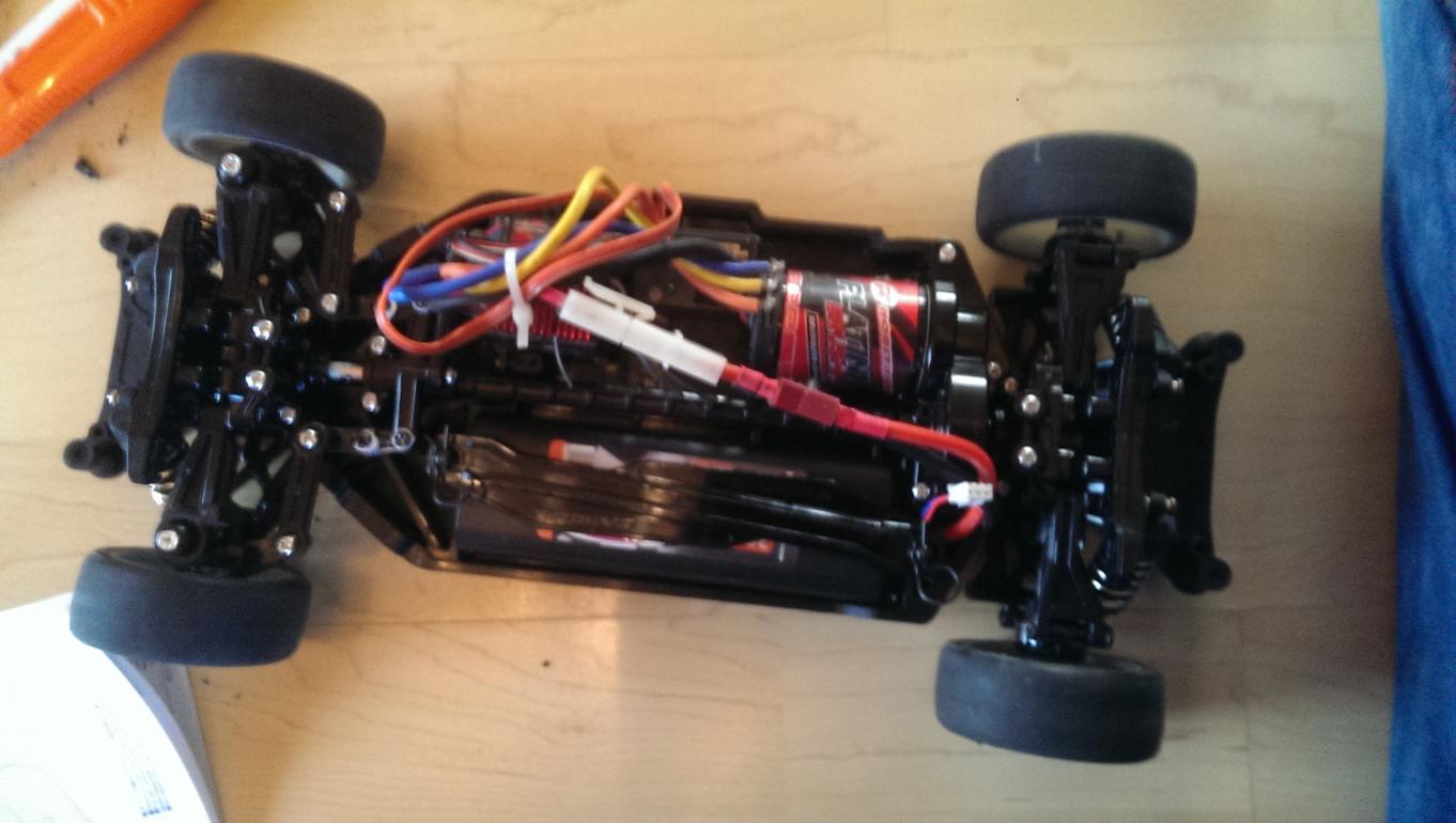

Akku rein und
Es fährt....

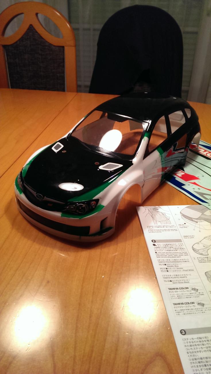

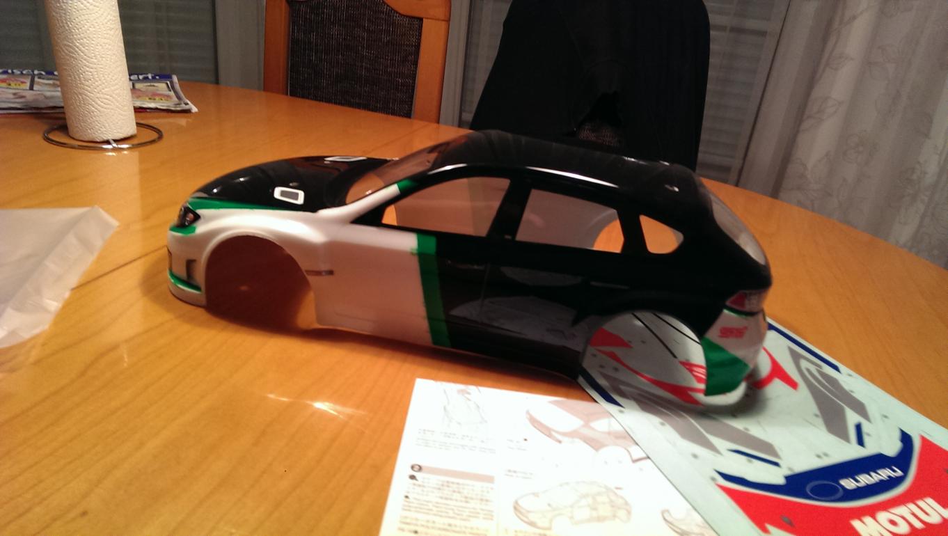

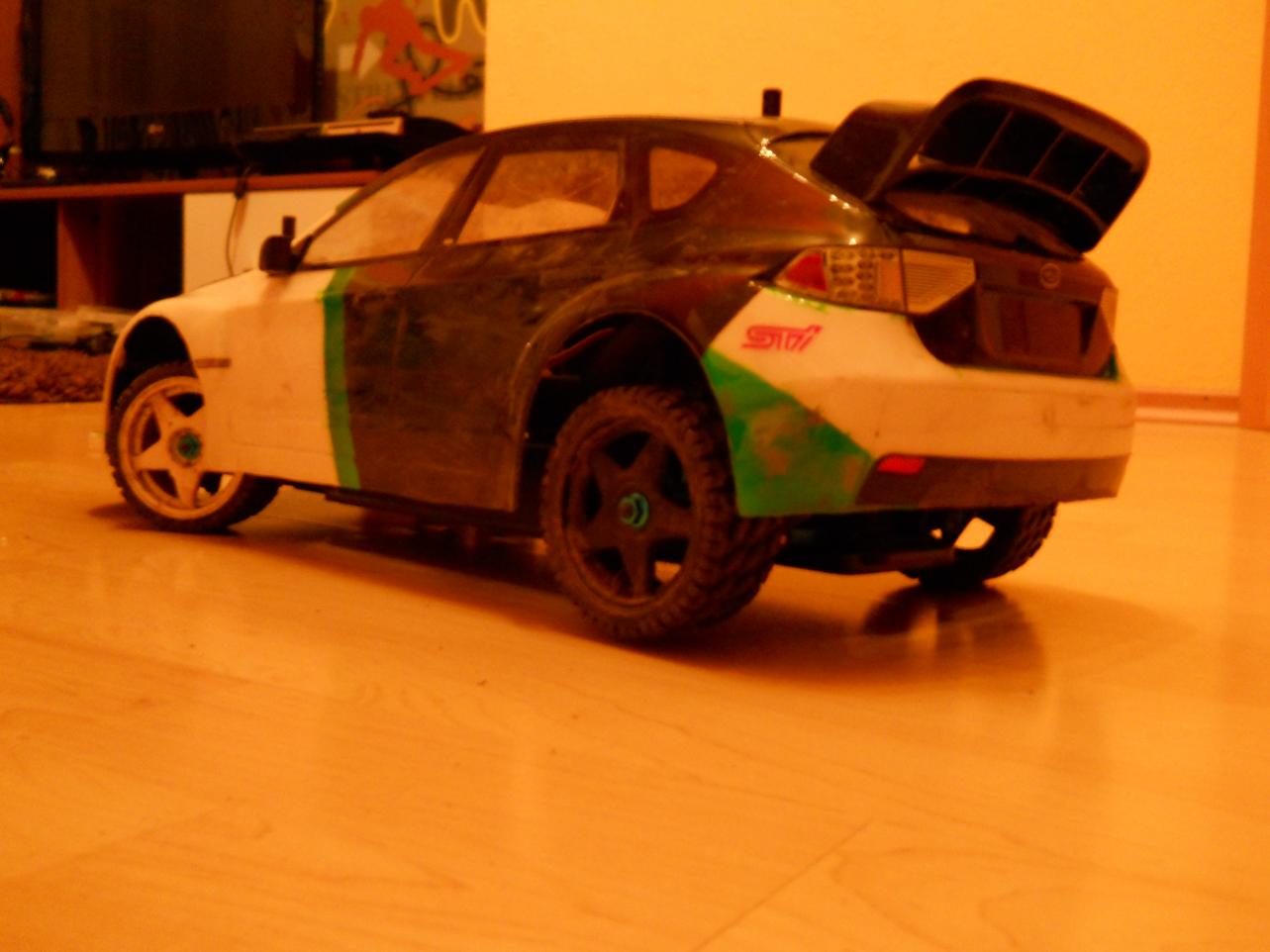

Den Urethan Stoßfänger hab ich noch nicht montiert da der Ferrari noch nicht fertig ist.
Aber für ne Testfahrt reicht der Subaru.
Also gleich meine Spektrum geschnappt und reus für ne Test Drive.
Und ich muss sagen :omg:
Das Ding ist :omg:
Und sowas von :omg:
Mir fehlen die Worte
Ich weis nicht obs am Motor liegt oder an den 2 zähnen mehr.
Aber der TT ist schnell.
Ich mein so richtig SCHNELL.
Zu schnell um damit auf der Strasse zu fahren....
Dank den Reifen hat er Grip ohne ende.
Kippen tut er auch fast nicht.

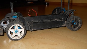

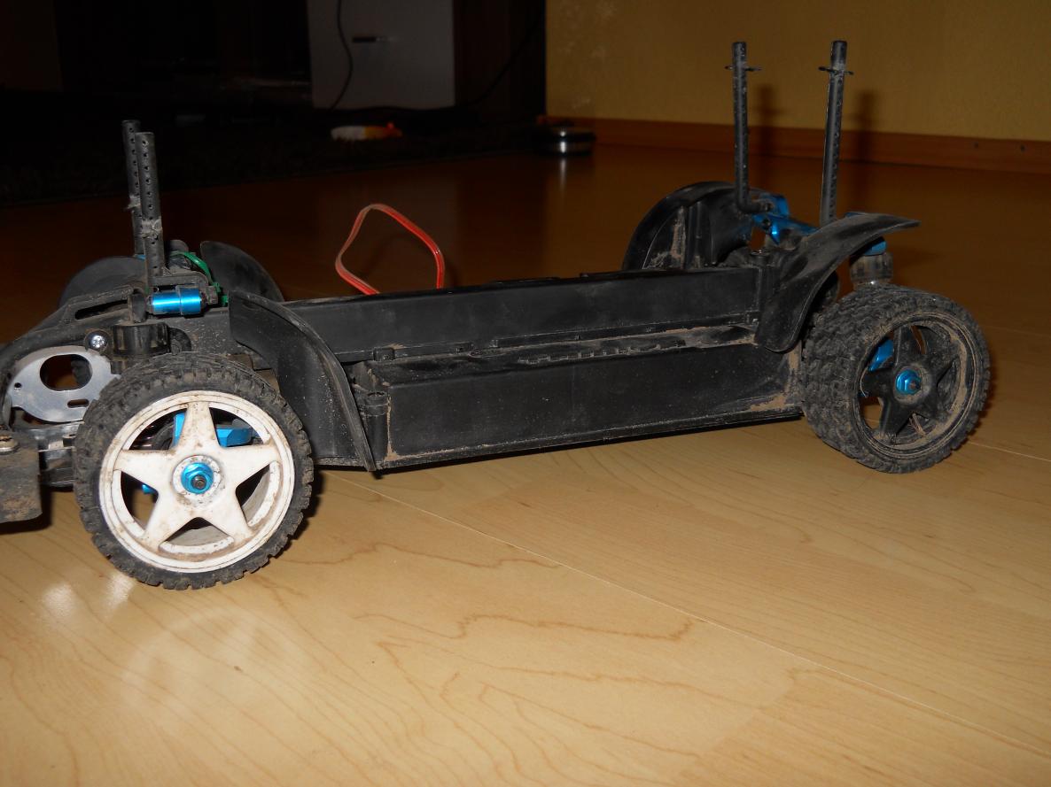

Der TT-02 ist relativ einfach und schnell zusammengebaut (kanpp 2 Stunden), wen man die Beschreibung liest.

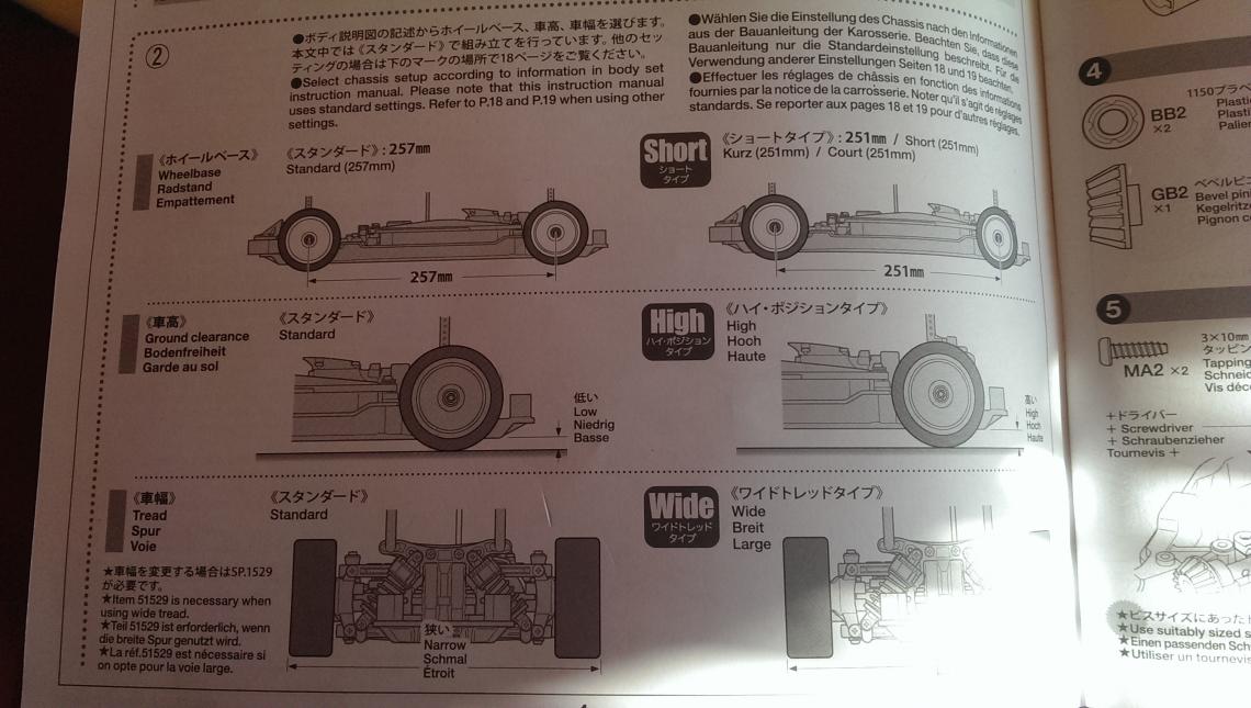

Es gibt merkiche unterschiede zum TT-01 (Differenzial, Motor und Akku position, Chassiswanne, zubehör)
Man hat auch vom Baukasten raus ein paar einstell möglichkeiten (Radstand, Höhe und Breite)
Ich bin der Meinung das er sich besser fahren lässt als der TT-01.
Der TT-02 ist auch Wartungsfreundlicher, da man nur knapp 4-6 Schrauben rausdreht und schon hat man das Diff in der Hand.
Er gibt sicher auch einen tollen Drifter ab.
