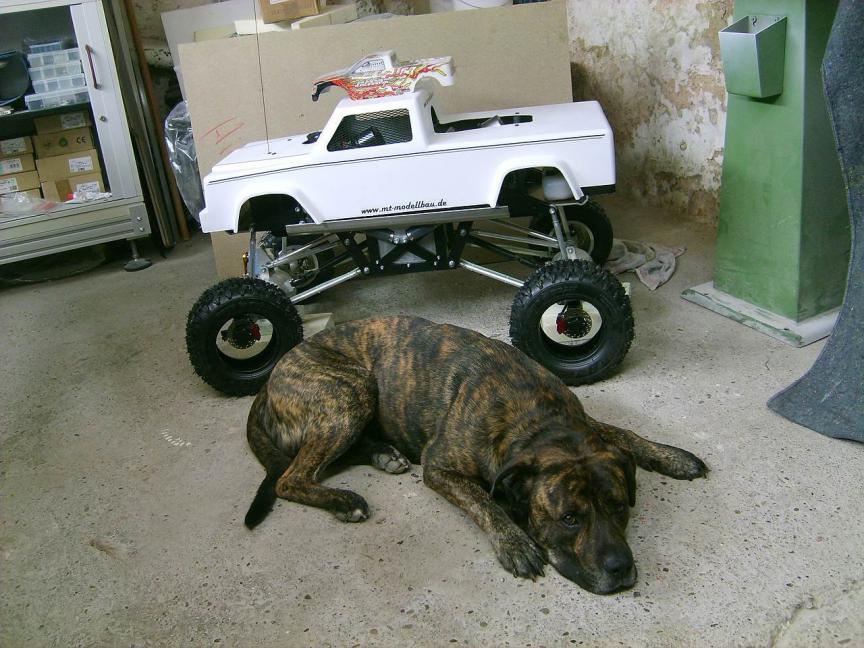

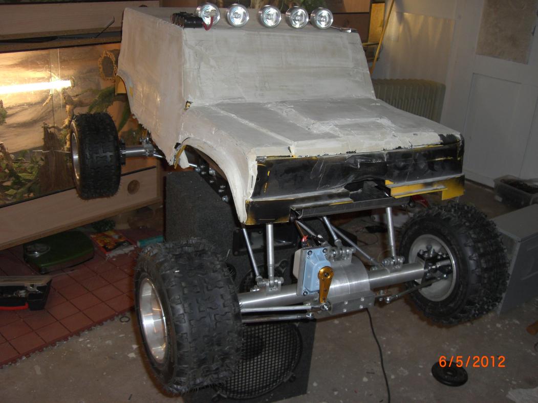

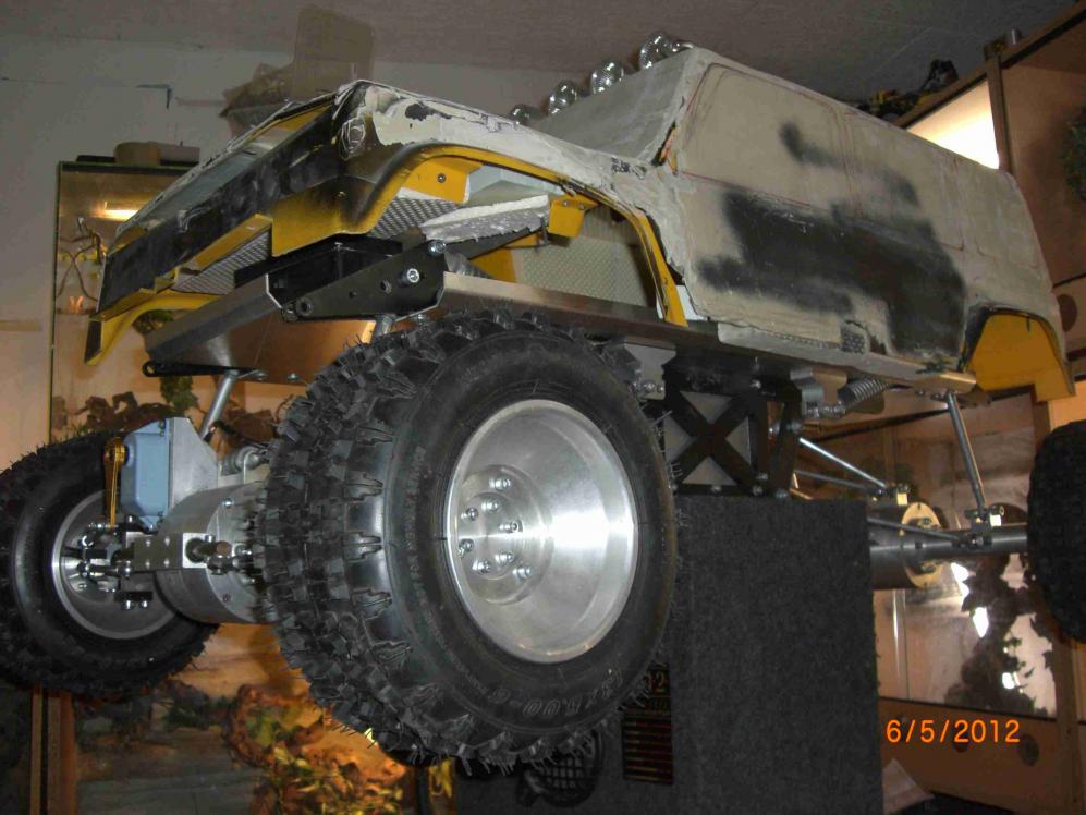

die neue Haube in der Mache
AW: DMAX die modellbauer TOP oder FLOP ???

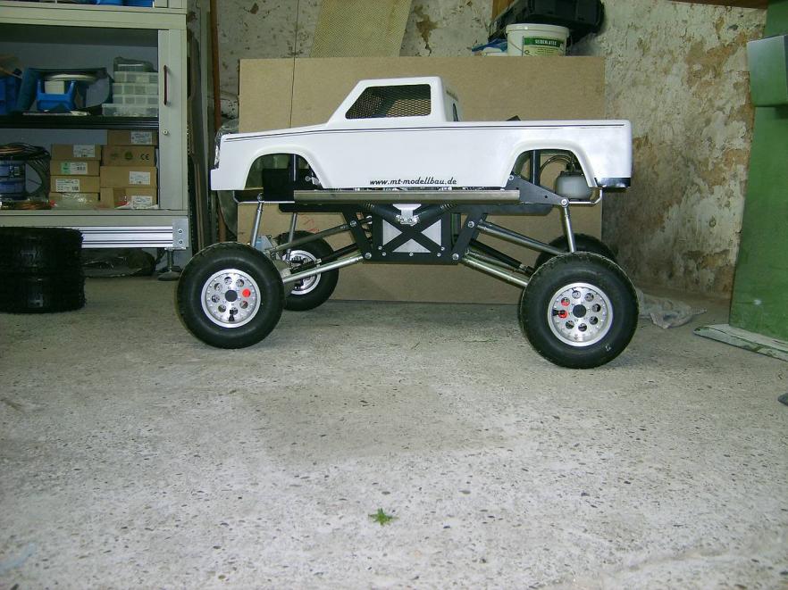

einmal häßlich wie im TV

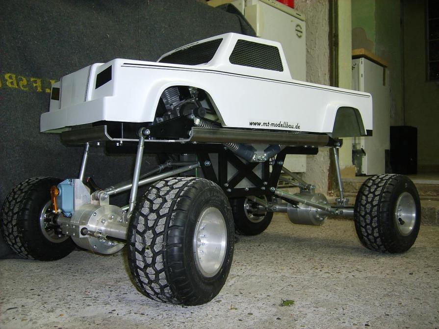

einmal wie ich ihn fahre mit neuen Reifen und tiefer, wobei ich jetzt noch größere fahre 36cm Durchmesser
Größenvergleich
geile Felgen

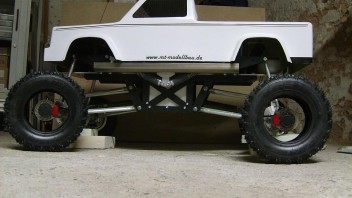

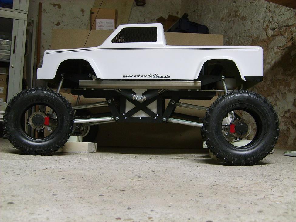

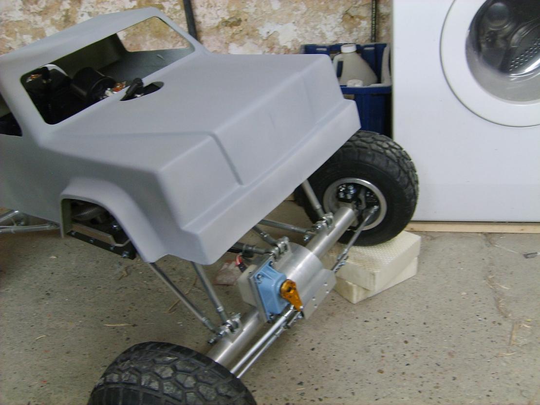

Vor dem lackieren mit Grundierung
nochmal hoch, wie gesagt Thomas wollte ihn noch höher ![]()

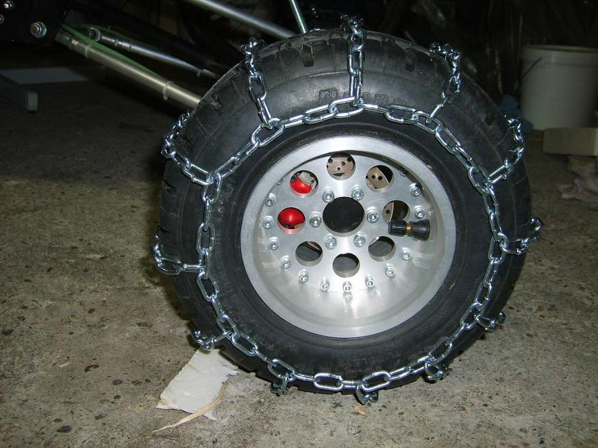

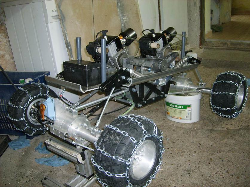

Mit Schneeketten und tief

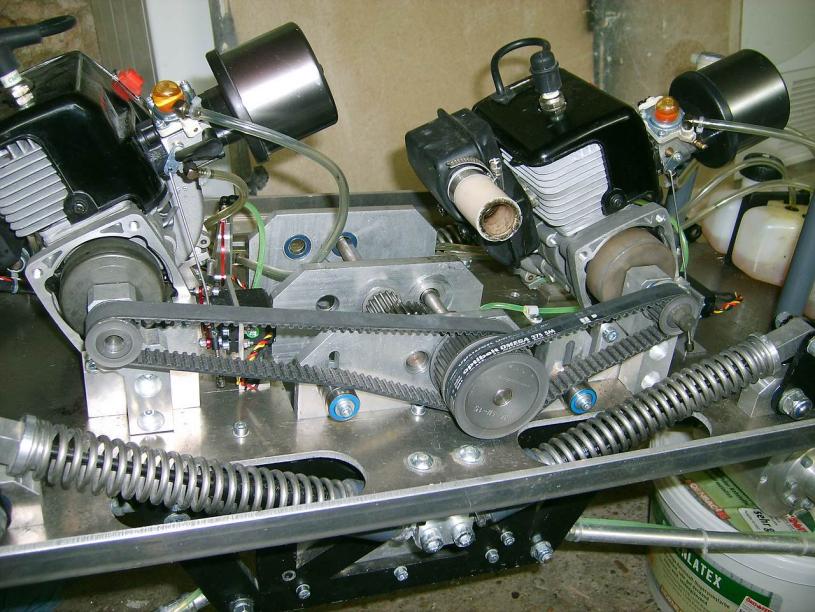

Motor : Ich wollte pocket bike oder quad motor, er musste unbedingt die super 35,5ccm Motoren haben. Wo wahrscheinlich sogar jeder teure 26 ccm Zenoah besser ist. Pocket Bike oder Quad sieht ja zu uncool aus ;-)...... Die 2 Synchron zu bekommen das sie als eine Einheit laufen kannst du auch knicken
außer Du nimmst einen für jede Achse. Also kann man sagen das man nur die Kraft von einem hatte.
Hab jetzt 110 ccm geht wie Hölle
besser und weitaus billiger

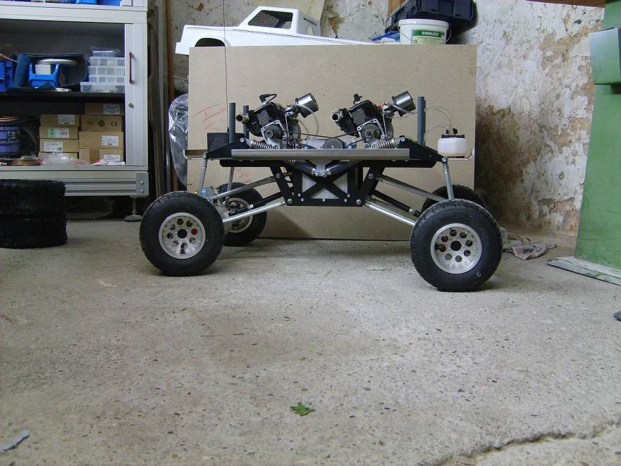

Aufbau/Schwerpunkt : Viiiiiiiiieeeel zu hoch. Argument seinerseits, der vom Conrad ist auch so... Sah scheiße aus und hat gewankt wie ein volltrunkener Matrose morgens um 4. Die Langen Hebel (bzw von euch liebevoll Stelzen genannt :-D), erschweren das ganze. Es war ultra schwer gescheite Federn zu finden. Ich hab ewig probiert. Wir dachten auch wir hätten es einigermaßen.
Das doofe an der Sache war nur das wir vor dem 2ten Drehtag an dem es ums fahren ging, das erste mal gefahren sind und das auch nur einmal vor dem haus hoch und wieder runter. Ok es fährt.... nix wie abstellen bevor was kaputt geht. Wäre schlecht gewesen, wenn die am nächsten Morgen da stehen und nur ein kaputtes Auto filmen können. Weeeeeeeise Entscheidung, aber dazu später mehr.
Reifen : Ja sahen wir genauso wie ihr. Sind zu klein. Hintergrund ist der, dass das größte Diff was zu bekommen ist und auch ne sinnvolle Größe hat das von FG ist. Nur hatten wir Bedenken das die Differentiale proportional mehr leiden müssen je größer der Reifen wird. Von Daher haben wir dann ein bißchen größer wie FG bzw 1:5er Räder genommen-10 Zoll Kart.
Felgen : UUUUUUUUUUULLLLLTRAAAAAAAA GEIL....... Nur zu klein für mich jetz, heeeeeeeeeeuuuuuuuuuul
Ich hab mir jetzt Quad Reifen mit 36cm Durchmesser geholt. und jaaaaaaa Offroad, was sonst ? ![]()

Als die dann die Fahrt gefilmt haben waren nach dem Berg der Zahnriemen glatt der im Getriebe runter geht
Glück gehabt das Sie die 500m Filmen konnten
Wir wussten irgendwas muss nachgeben. wobei wir eher auf die Diffs getippt hätten wegen dem hohen Gewicht. ein Diff hab ich erst mit dem 110ccm gekillt.Wobei das die Madenschraubenversion von FG war. Das mit Verzahnung hat gehalten ,hab ich dann noch eins bestellt.
Naja bei Mädler reklamiert, Feuer unterm Arsch gemacht, was für ne Blamage im TV usw. Ersatz bekommen- Selbes Ergebnis. Als der Verkäufer mitbekommen hat um was es geht wurde er neugierig und wollte es rechnen.
er meinte mit der "Leistung" bzw Übersetzung wird das nie mit Riemen klappen zumindest nicht gescheit. Jetzt ist halt ne Kette drin. Hält !
