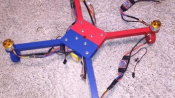

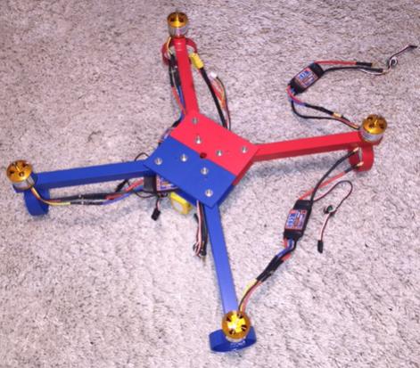

Sooo, die erste Entscheidung ist getroffen! Schwere Geburt.
Ich werde den Rahmen selbst bauen! Material: 1m Alu-Profil, 10x10x1, geteilt vier 25-cm-Segmente. Die Centerplate werde ich selbst machen aus 3mm Birkensperrholz. Mit Schrauben und allem drum und dran wird der Rahmen dann wohl unter 300g wiegen. Reparaturen werden einfach und preiswert sein. Tuns da normale Metallschrauben aus dem Baumarkt? Da hab ich noch einiges im Keller.
Allerdings habe ich da noch eine Frage. Wenn ich kein Landegestell habe und der Akku unter dem Copter hängt, dann starte und lande ich ja auf dem Akku. Wie ist das dann bei härteren Landungen? Das tut einem LiPo bestimmt nicht gut, oder?
Bei der FC schwanke ich noch. MultiWii ist raus. Weder Fisch noch Fleisch, sowohl bei Preis als auch bei Leistung. Eine KK ist günstig, leicht zu konfigurieren und Fliegen in "Reinform". Upgraden kann man ja sowieso auch später. Eine APM ist teurer, mehr Aufwand, hat aber gleich GPS und Baro an Board. Ich bin (noch) ratlos.
Zum ESC, der 4-in-1 klingt für mich nett: Leicht, preiswert, klein. Andererseits empfehlen alle SimonK und selbst flashen will/werde ich nicht. Ist der denn im Vergleich zu den Afros von HK wirklich tauglich? Ärgerlicherweise ist bei HK im Moment weder der 20er noch der 30er im EU-Warehouse lieferbar.
Kabel: Ich hab noch meterweise 2,5er Lautsprecherkabel rumliegen. Kann ich die nehmen?
Motoren und Propeller: Womit fange ich bei der Überlegung an? Dem Motor oder dem Propeller? oder geht das nur absolut in Kombi? Ich hätte gerne ein Gewichts-Schub-Verhältnis >= 1:4
