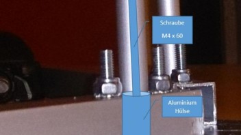

Ja, das mit den Brushlessreglern hab ich mir dann auch gleich so gedacht... das würde passen.
Das mit dem "Innengewinde" hab ich noch nicht ganz verstanden.
Diese Röhrchen sind nur leere Aluhülsen ohne Innengewinde als Abstandhalter zur oberen Platte. Dort gehen Schrauben durch (M4x60). Den Arm habe ich an der Oberseite so gebohrt, dass das Röhrchen durchgeht. An der Armunterseite lediglich ein kleines Loch für die M4 Schraube sodass das Röhrchen auf der Arminnenseite aufliegt und diesen auf die untere Platte drückt.

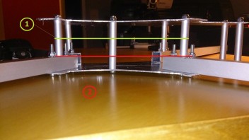

Wie genau meinst du das mit der Zwischenplatte
Eine weitere Platte bei (1) oder (2)?
Breitere Übertragung? Also noch eine verstärkung der Arme von der oberen Platte kommend?
Danke schonmal!
P.s. Wollte die Arme noch mit der unteren Platte hart-verlöten...

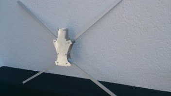

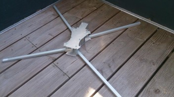

Nun habe ich mit dem Frame und den Armen begonnen, indem ich mir Teile aus dem Baumarkt geholt habe und einfach mal drauf los gesägt und geschraubt. Das Endergebnis sieht fogendermaßen aus.
