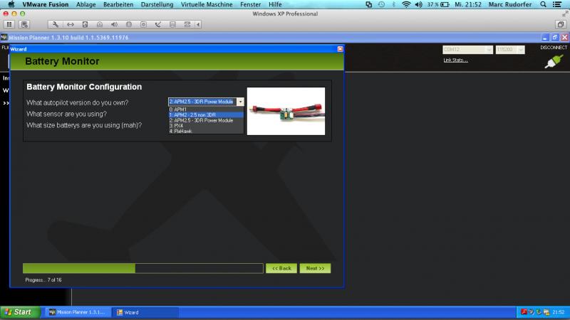

4.) Auf einem Bild sieht man den wizard in einem Fenster wurde ich gefragt welche CPU ich verwende war aber nur 2.5 auszuwählen ich habe aber die 2.6 ? Ist das ok?
