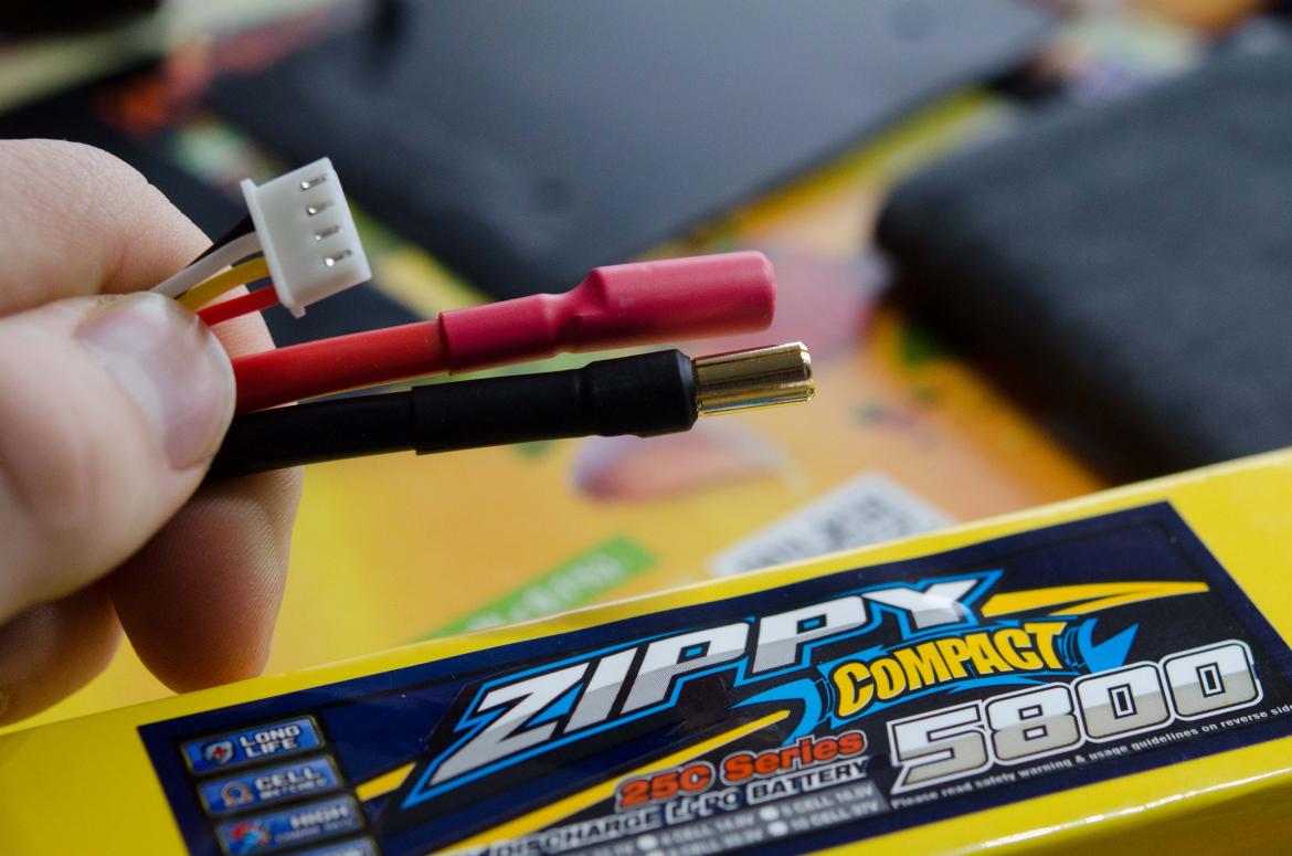

AW: Erster Quadro mit Zunkunft
ah okay, jetzt wirds klarer! Danke für die Erleuchtung :D!
Jetzt hat mein Akku aber folgende Anschlüsse! Löte ich einfach einen xt60 Stecker dran, oder hält der das gar nicht aus?!
Und welche Funktion hat der 4 polige dritte stecker?
