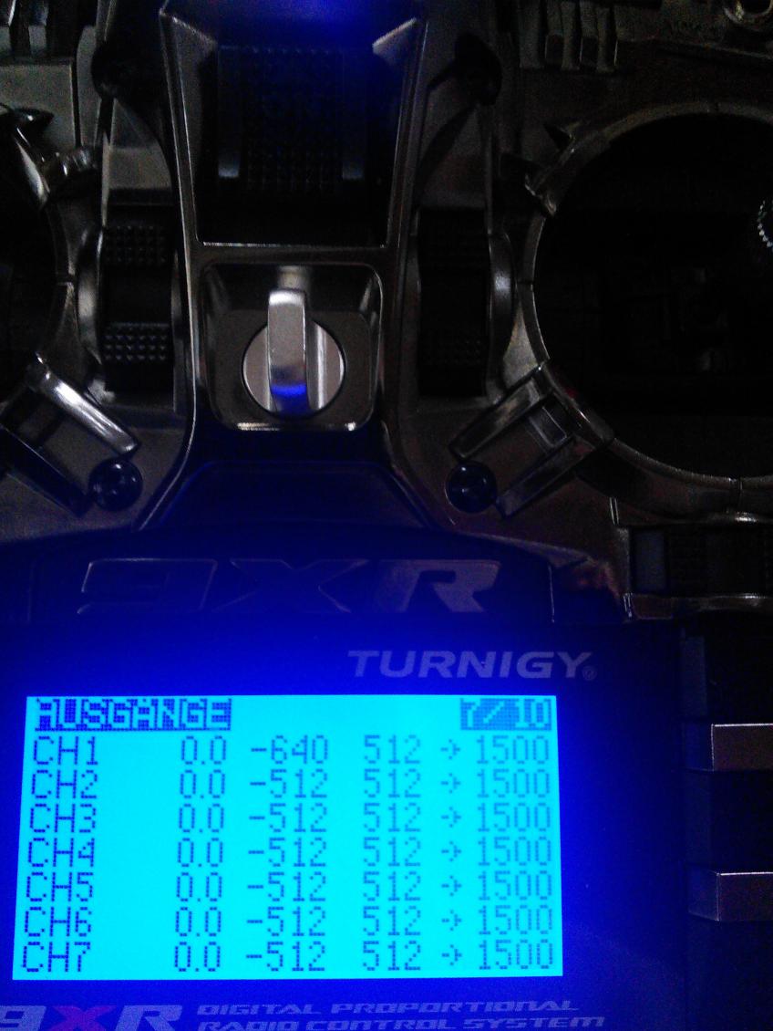

    @GasCan...Yep, alle ESC klingen gleich schräg...!!!
    Jetzt habe ich auch mal an der Framerate rummgedreht, 9 ms am Empfänger (High-Speed)
    am Sender kann ich 12,5ms eingeben und den Servopuls mal auf 100us gesetzt....nüscht!!
    @opiwan..Servotester???...sowas besitzte ich nicht, leider

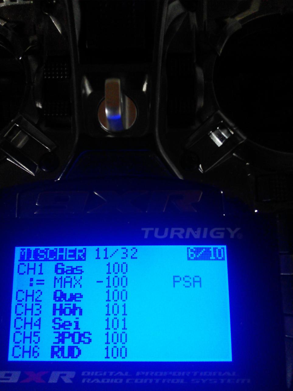

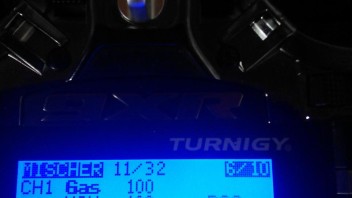

    Die zweite Replacezeile im Bild ist ne Sicherheitseinrichtung:
    Nur wenn der ThrottleCut Schalter auf High ist, und der Gasknüppel einmal am unteren Anschlag war,
    können die Motoren gestartet werden.
    Ein eigens programmierter Kanal mit nur Gas hat auch nicht funktionert....grrrr
