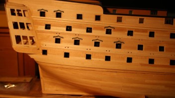

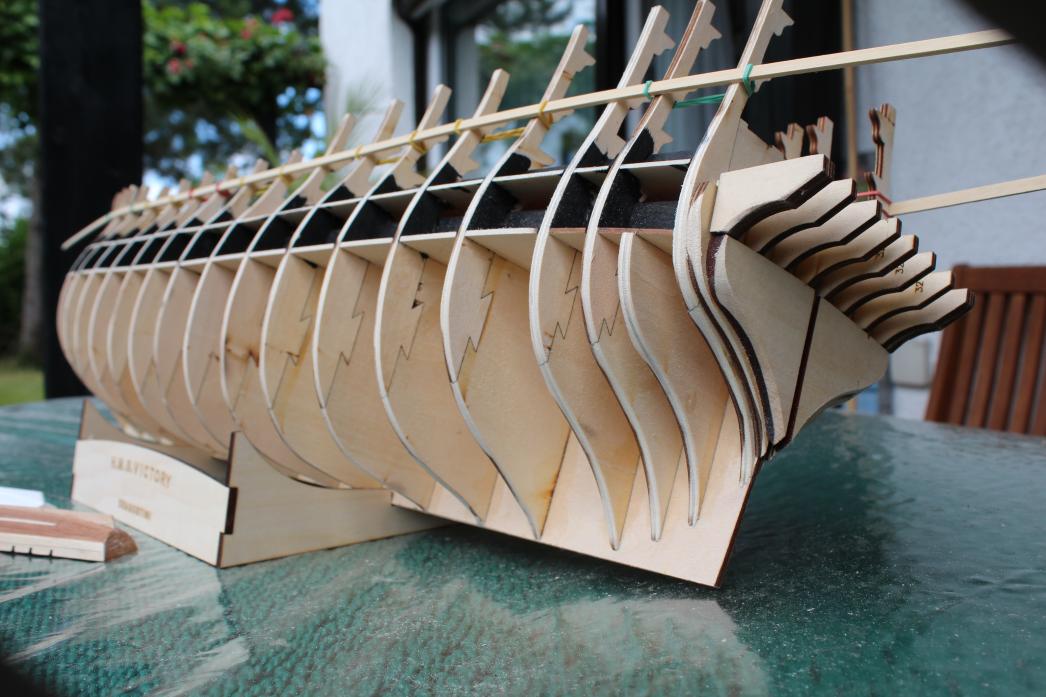

Hier ist ein update des Bauzustandes meiner Victory.

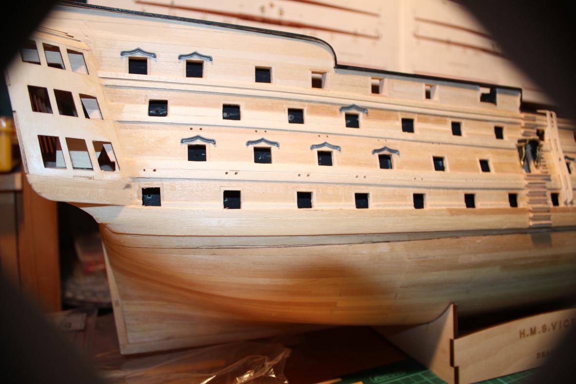

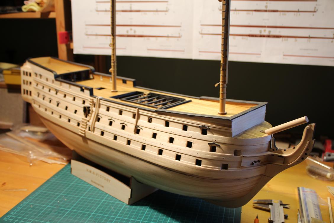

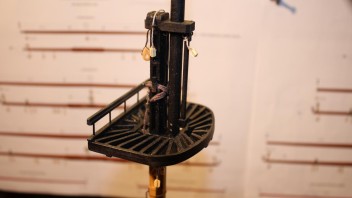

Für die Interessenten hier im Forum der Status meiner Victory.
der Rumpf ist fast fertig und bekommt als nächstes Farbe. Außerdem sind Fock- und Großmast mit den Rahen fertig. -

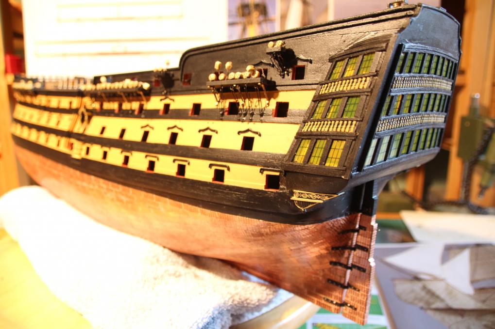

Macht ja doch fortschritte, deine Kuperbeschlag. Sieht immer noch gut aus.
Wenn ich diese Kupferplättchen noch irgendwo entdecke, werde ich auch sehr wahrscheinlich das vornehmen.
Bisher habe ich diese aber noch nirgendwo entdeckt.
Übrigens, mit Kaliumpolysulfid, auch Schwefelleber, kann eine Patina auf der Kupferoberfläche erzeugt werden. -

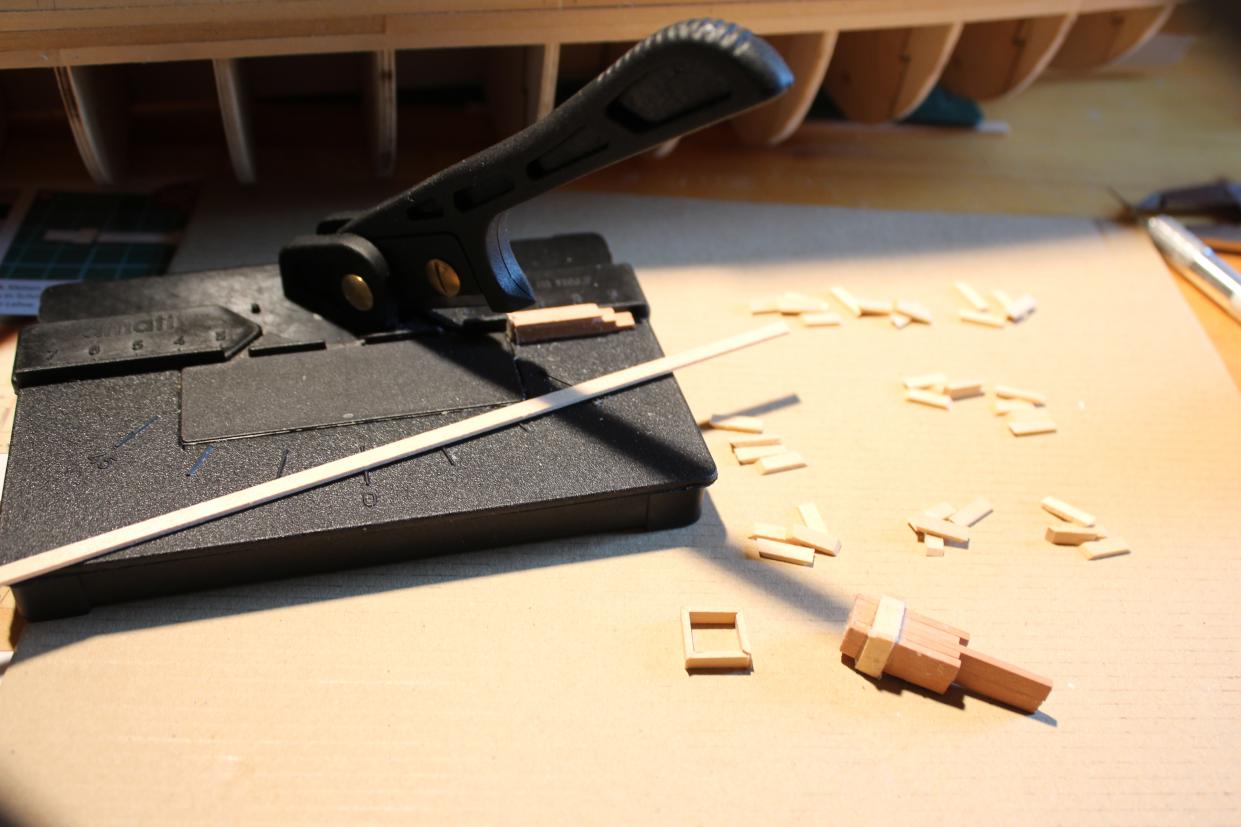

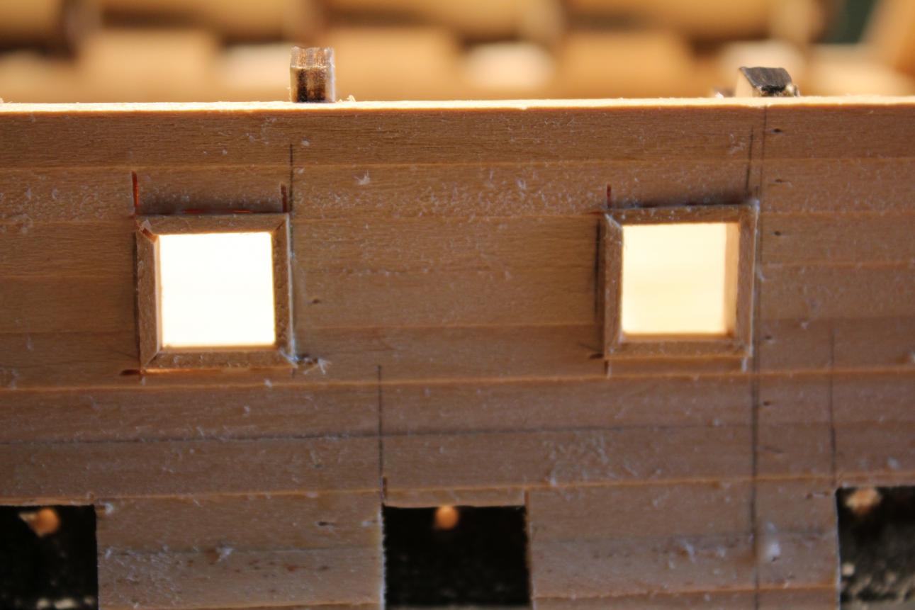

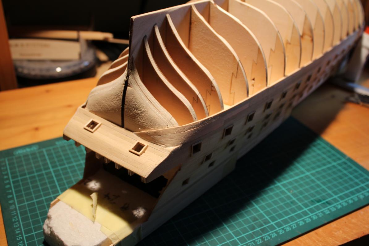

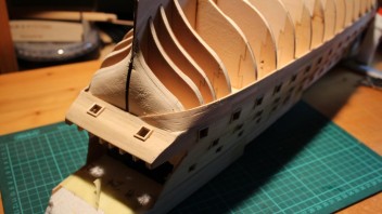

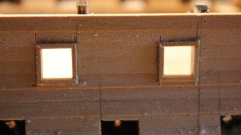

Mein neuester Stand.
Habe die Drempel für die Luken eingesetzt, dabei habe ich allerdings ein etwas anderes Verfahren gewählt.
Ich habe die Rahmen vorgefertigt und dann in die Aussparungen eingesetzt. So habe ich völlig gleiche Lukenöffnungen.
Die Fertigung ging auch einigermaßen schnell. Das Einbringen der Öffnungen für die Rahmen ist aber doch schon einigermaßen sorgfältig vorzunehmen, sonst passt da nichts. -

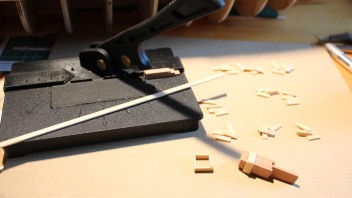

Mann oh Mann. 4500 per Päckchen. Das nenn ich mal eine Sysiphusarbeit.
Am Ende wird es wohl sehr schön aussehen.
Wirst du beide Päckchen brauchen? -

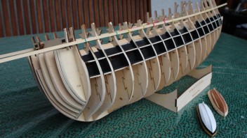

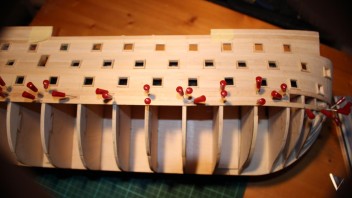

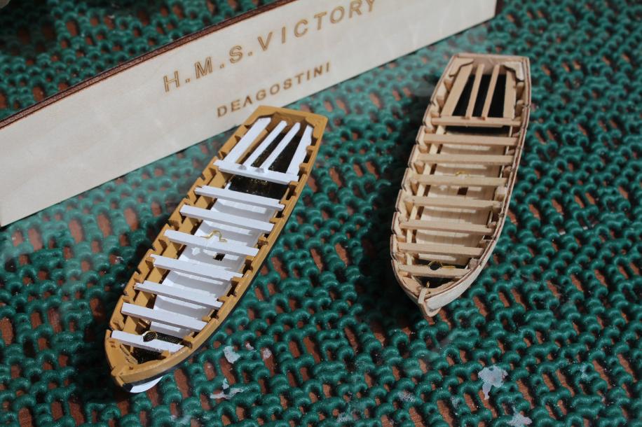

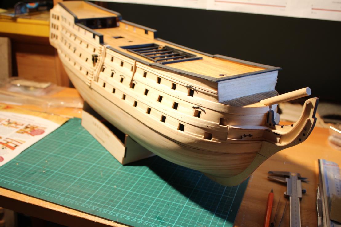

Ich habe hier mal ein paar Bilder von meinem Baufortschritt.Beim Rumpf habe ich gerade mit dem Staken angefangen.
Bei den Langbooten habe ich mal eine bemalte und eine unbemalte Version hergestellt, da ich mir noch nicht über die endgültige Ausführung sicher bin. -

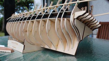

Nun kann ich die restlichen Spanten aus Ausgabe 12, die mir immer noch nicht vom Abo geliefert wurde, einbauen und am Rumpf weitermachen. -
