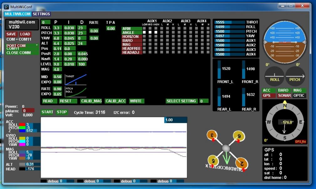

    ich habe nun meinen Copter fertig gestellt. Vorab einige Fakten, die euch hoffentlich helfen, mir bei meinem Problem zu helfen ;)
    Controller - Multiwii and Megapirate AIO Flight Controller w/FTDI (ATmega 2560) mit aufgespielter MultiWii 2.3
    Nu zu meinem Problem, der Copter zieht beim Starten immer zu einer Seite weg. Bei einer Kontrolle der Ausgänge in der MultiWiiConfig ist mir aufgefallen, das die Ausgänge der Motoren nicht gleich sind. Ich habe dazu zwei Fotos angefügt.
    Weiter stimmt die Anzeige der Ausrichtung des Copters nicht, sie ist um 180° versetzt.(Der Preil müsste eigentlich nach oben zeigen) Ich denke das diese Punkte dazu beitragen das er beim Start nicht auf der Stelle bleibt sondern immer weg zieht.
    Mit Trimmen an der Fernsteuerung habe ich das Problem nicht in den Griff bekommen. Auch das kalibrieren der Sensoren in der MultiWii Config hilft nicht wirklich. Ggf habe ich auch den falschen Controller in der Multi Wii Software für den o.g. Controller verwendet. (#define CRIUS_AIO_PRO_V1)
    Ich hoffe jemand von euch kann mir bei diesem Problem weiter helfen, falls jemand aus dem Raum Mönchengladbach kommen sollte, oder jemanden kennt, könnte man sich das auch ggf. mal gemeinsam anschauen?
    Ich geb zu, langsam überfordert mich das ganze etwas und ich bin mit meinem noch recht kleinen Latein am Ende.

    Ich korrigier mich, habe den Fehler der Initialisierung gefunden, die Fernsteuerung war nicht richtig konfiguriert, jedoch habe ich nun das Problem, das alle Motoren in die gleiche Richtung laufen.... Hat jemand einen Rat?
