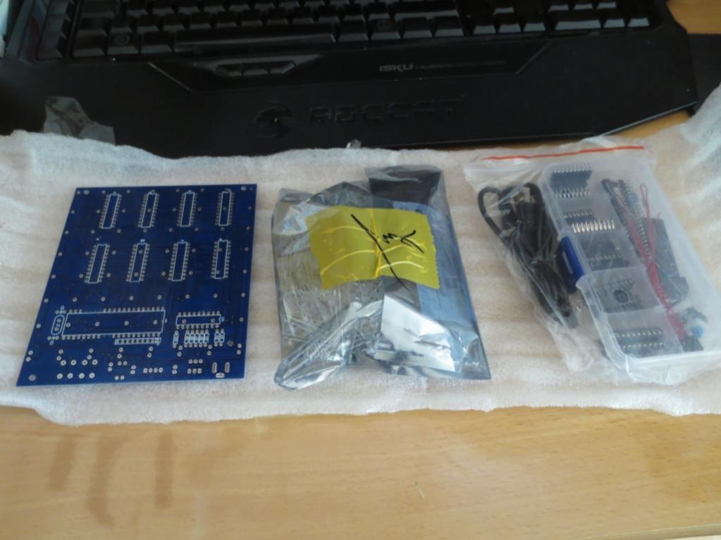

Ich Bestellte dies über Ebay für inkl. 21€ aus China. Es kam leider erst nach 21 Tagen bei mir an, der Verkäufer meinte es liege an der Schiffsfahrt Problematik momentan Stürmisch bei denen. Naja. es ist alles Heil am gekommen.

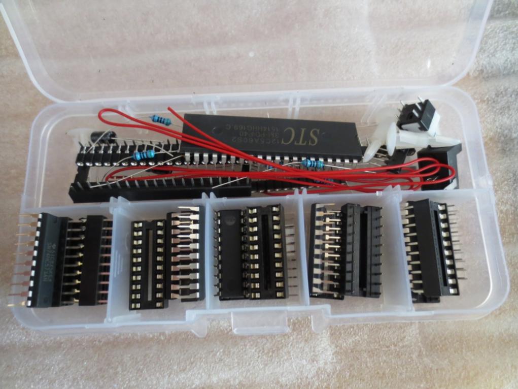

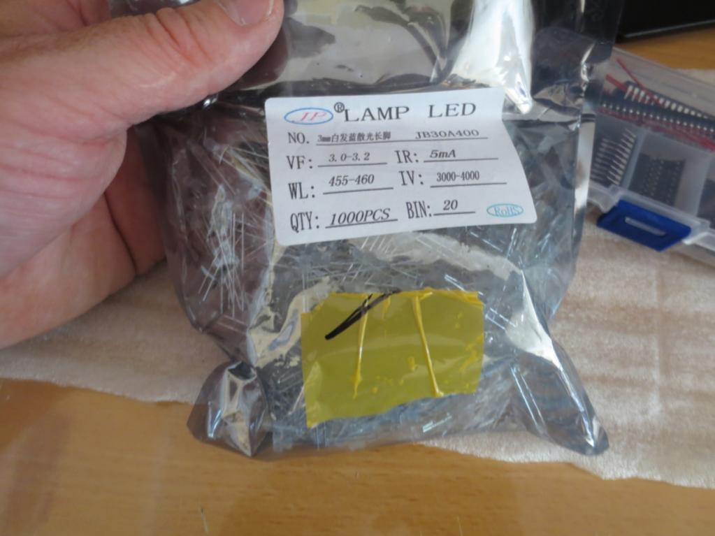

Mir wurden auch wie Zuendy schrieb, auch na zu die gleichen Bauteile. geliefert zzgl. Ersatz des DIP-20 IC Socket, 74HC573 und 54 LEDs mehr.

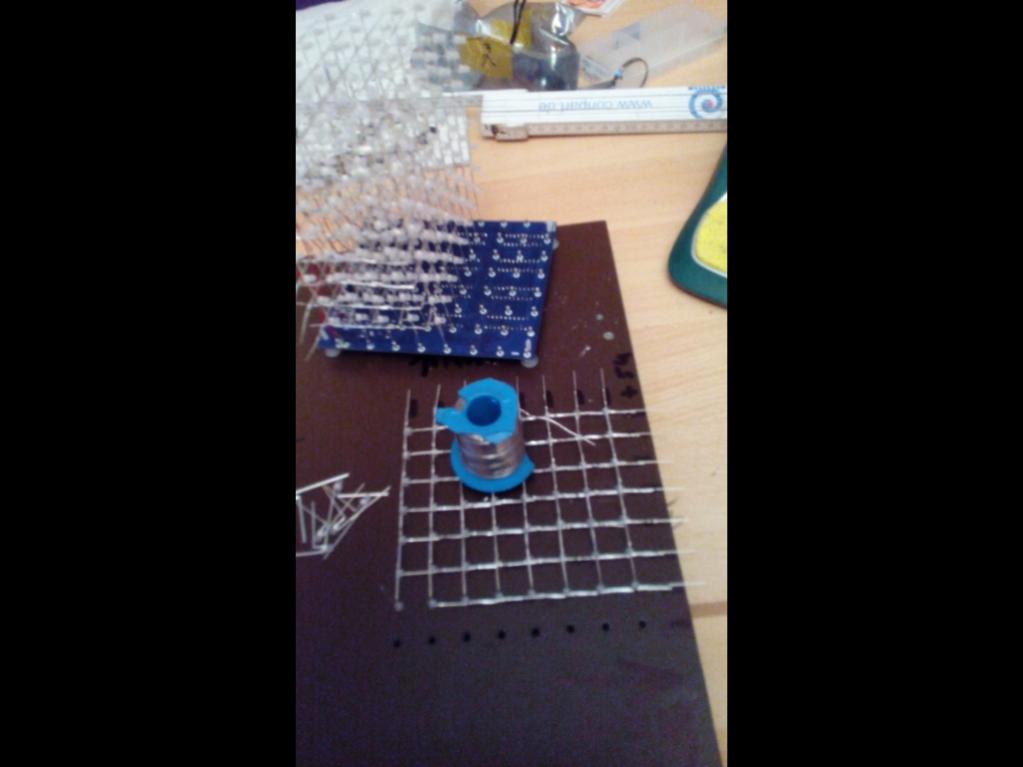

Ich habe mir aus einem Rest Resopal Platte meine Schablone gemacht mit 1,5 cm Abstände mit einem 3,2 mm Bohrer.

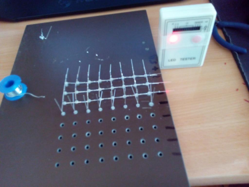

zzgl habe ich mir auf Ebay einen für ca. 3€ günstigen LED tester geholt, der mir sehr viel half.
Denn mit dem LED tester konnte ich nicht nur die LEDs testen sondern auch die Reihen/Stränge. und konnte somit sehr schnelle Fehler sehr einfach erkennen.

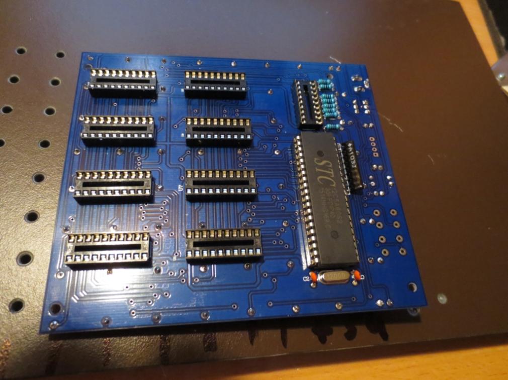

- Ich fing mit den LED Pins an.

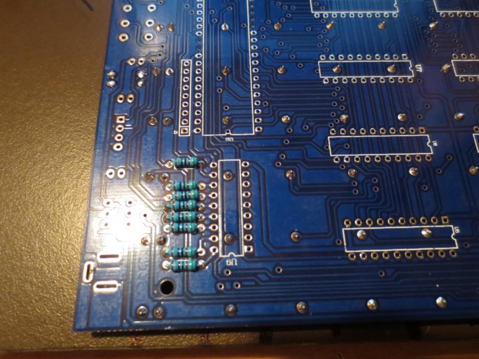

- Widerstände und CHips gelötet.

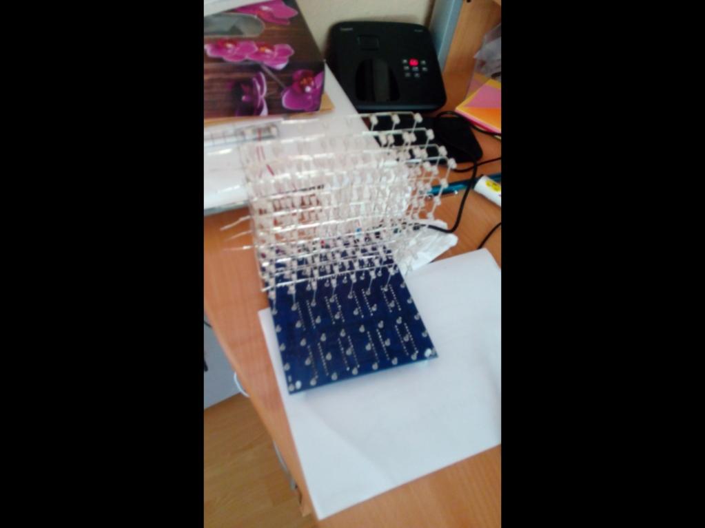

- LED´s Verlöten.
- Reihe Verlöten

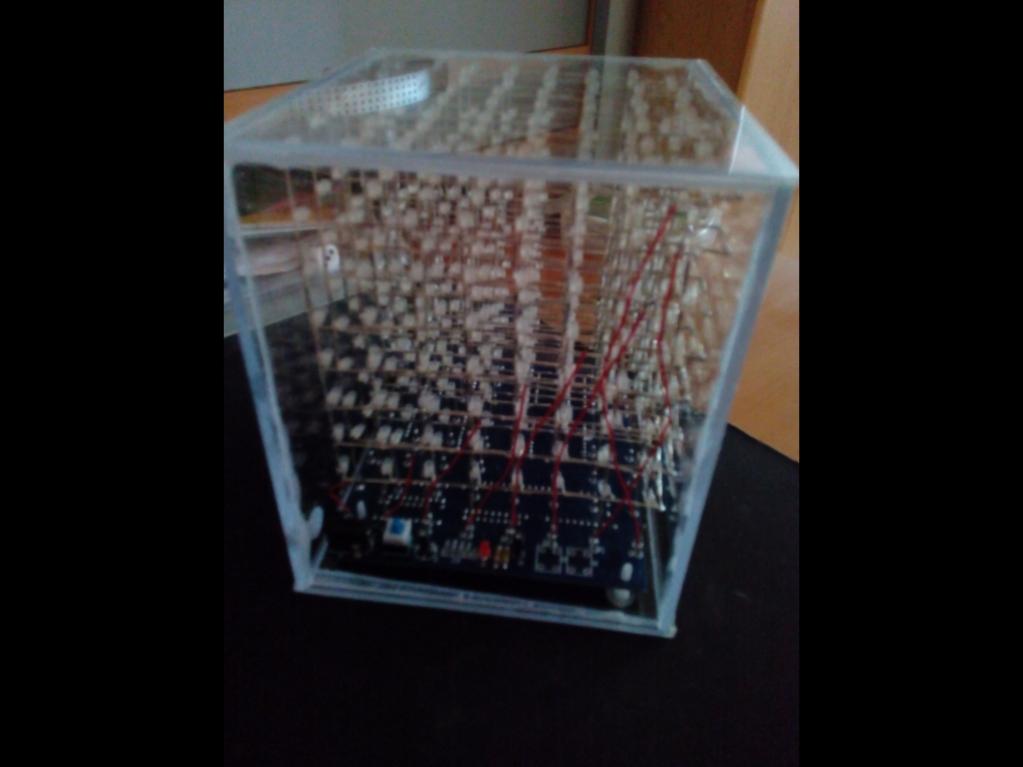

Endresultat.
ich selbst wollte es in einem Natürlicher Optik lassen, das man sehen kann wie viel Arbeit in so was steckt. ich werde mir die tage ein Gehäuse aus Plexiglas machen.
