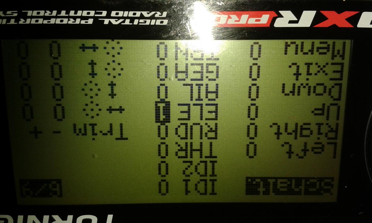

habe heute meine neue "Th 9xR pro"geflasht.auf TX 2.13. Hat prima geklappt.
Beim einschalten wird Schalter-Warnung für ELE (Habe Mode 3) angezeigt.
Habe kalibriert und dabei festgestellt, das der Knüppel für ELE(Höhe) keine Ausschlag hat.
Defekt ??:O_o:
Was kann ich tun ?
