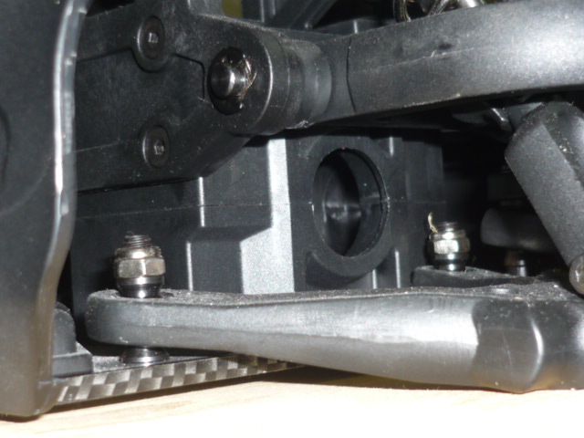

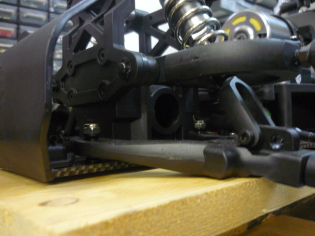

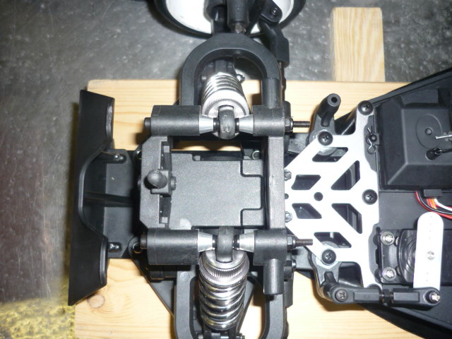

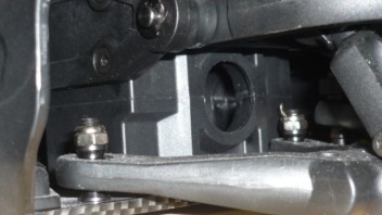

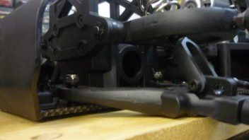

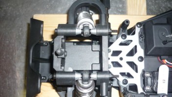

Re: Ne Frage zum 4WD Umrüstsatz
So dann hier nochmal drei kleine Bilder.
Hoffe man kann es erkennen. Denke mal das du das gemeint hattest Andreas.
Zur ersten Frage: Ein mitteldiff ist schon vorhanden. Ist da wenn man bei Patricks Bild guckt unter dem Vergaser dieses Zahnrad das ist beim 2WD ebenfalls schon da.
Zur zweiten Frage: Diffgehäuse vorne ist ebenfalls schon montiert. Hab auch en paar Bilder gemacht hab nur grad kein Plan wie ich die hier einfügen kann. Müssen die von einer Website sein oder muss ich die erst in die Galerie einfügen?
