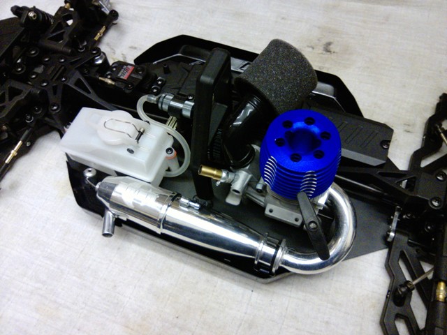

    Für alle die, die sich kein Plasterohr anbauen wollen, hier mal ein Bild.
    Wie im Forum der Name Team Orion Reso gefallen ist.
    [attachment=1]P1640[01]_30-12-09 klein.jpg[/attachment]

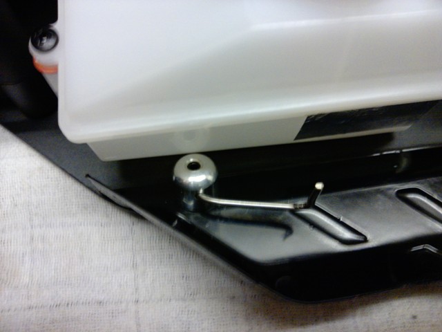

    Da dann die Halterung nicht mehr so ganz passt, habe ich da noch eine Lösung.
    [attachment=0]P1643_02-12-09 klein.jpg[/attachment]
    Das ist ne Originale Reso Halterung vom Inferno. Man muß noch ein Loch in die Cha.platte bohren.
    Das Stück Alu-Tape am Tank ist nur als Hitzeschutz.
    Hoffe auch das das Resorohr auch mehr Leistung bringt.
