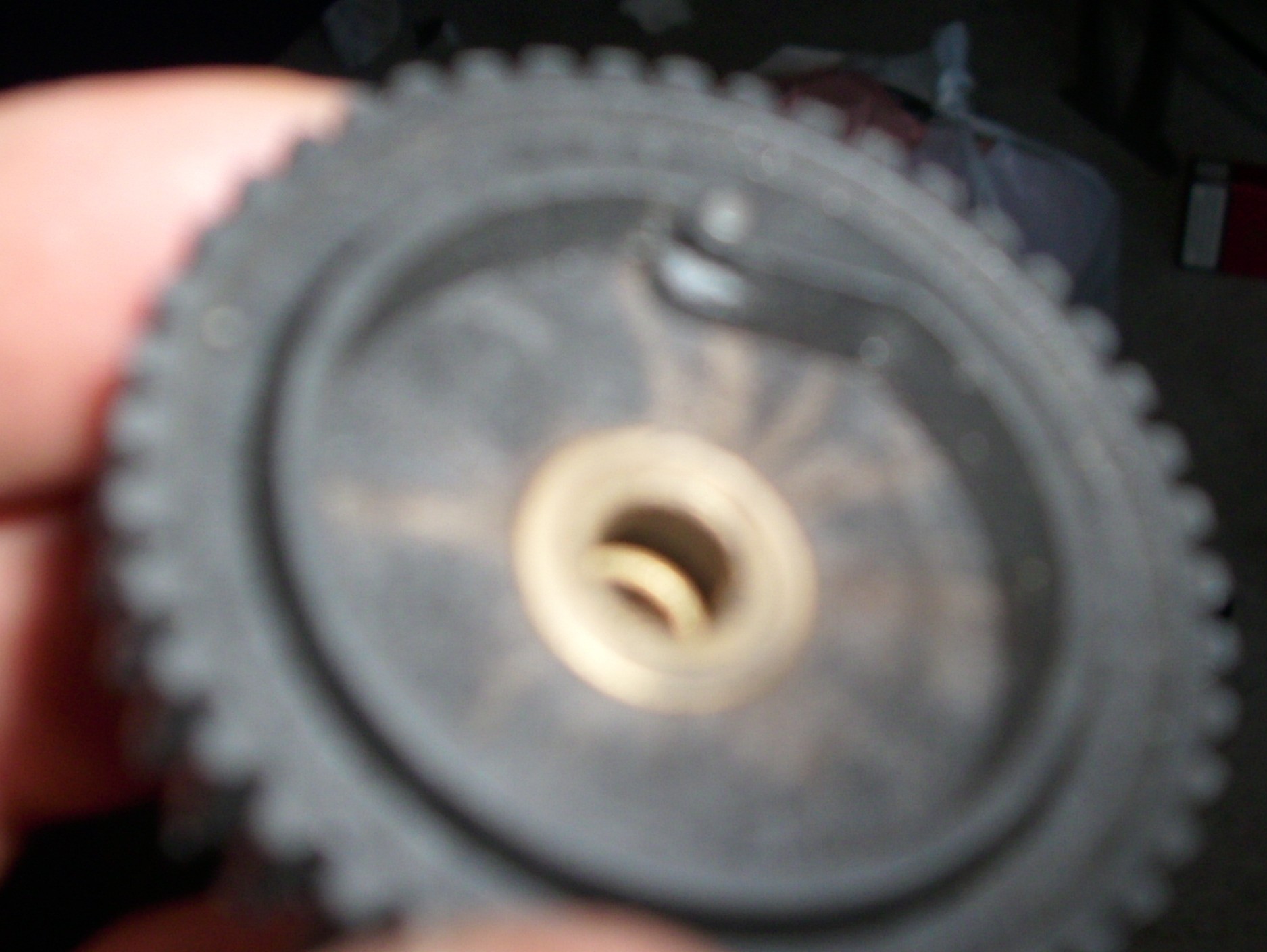

so hier ein paar bilder wo man sieht wie abgenutzt das ist
gruß marcel
Re: 1. Schadensbilanz!!!
also das hörst du ganz deutlich. hört sich an wie ein formel 1 wagen
oder so in etwa. ich habe mich gewundert das er nicht mehr schaltet und da habe ich ihn mal zerlegt und mir ist aufgefallen dass am zahnrad vom 2. gang da ist ja diese,,nase" wo die fliehkraftscheibe reinhakt. jadenfalls da war ne richtige furche drin sodass die fliehkraftscheibe sich nicht mehr einhaken konnte. habe jetzt ne neue bestellt und hoffe dass die langer hällt.und wie sieht es bei den sachen mit zoll und so aus. haste das bei ebay.com oder in online shops in amerika bestellt?

und zu guter letzt weiß ich jetzt warum er net schaltet. das zahnrad vom 2. gang ist abgenutzt und so kann die fliehkraftscheibe nicht mehr packen.
ich drehe durch. so eine verdammte mistkarre. ich hoffe ich bekomme die ersatzteile umsonst. sonst platze ich.kennt einer von euch ne möglichkeit das zahnrad von 2.gang , also den kleinen schniepi da dran irgendwie zu verstärken oder so, sodass es sich net so schnell abnutzt?
