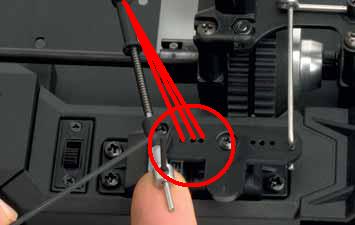

    Re: Leerlaufeinstellung
    @: Eddie
    war gerade im keller und musste mit erschrecken feststellen das du recht hast was den servo angeht. Ist mir vorher garnicht aufgefallen habe die musik immer zu laut gehabt und das summen nicht gehört... aber ein klein wenig am trimregler drehen, bremse nachstellen und alles war gut. Steht jetzt nicht ganz paralell aber macht nicht viel aus 2-3mm vielleicht. DANKE für den Tipp
    Re: Karosserie für den AMG Mercedes
    Na ja da steht lediglich das man die karo kostenlos geschickt bekommt und da ist ein kleines sternchen* * =bitte das kleingedruckte lesen... und da steht dann das die karo 9,99 € kostet und die übernehmen das porto... Ne zweite karo wird schwierig weil die ein adressen abgleich machen, und am kiosk/zeitschriftenhändler oder tanke bekommste die nicht weil die nur verschickt werden, und bestellen kannste nur mit coupon und den hat man ja nur wenn man ausgabe 75 kauft!!! Oder das abo hat!!! Also bei ebay versuchen ne zweite zu bekommen.
    Wenn es funktioniert ist das ok, egal ob das horn nun parallel oder etwas schräg steht... Wie schon geschrieben ich schau später mal nach.
    Das hat aber dann einfluss auf vollgas und vollbremsung!
    :!: Jetzt hab ich es verstanden :!:
    Klar der Abstand/Endanschlag ist ja gegeben... Ich bin mir nicht sicher wie es bei meinem ist aber ich werde später mal in keller gehen und nachschauen. Sag dir dann bescheid. Aber schonmal soviel wenn du diese spannung rausnehmen willst musste das loch am servohorn wechseln(dadurch wird die diagonale läner) und die feder entspannt, das habe ich schon rausgefunden. Hoffe du weißt wie ich das meine mit der diagonelen?
    [attachment=0]Unbenannt.JPG[/attachment]
    Ich hab den AMG, aber die Probleme bezüglich des Gasgestänges kann ich nicht bestätigen. Habe den Motor schon verbaut und eingestellt was so ging(angaben von DeAgostini) und es funzt. auch, außer dem Luftspalt eben(wie weiter oben schon beschrieben). Was ich nicht verstehe ist warum du das nicht einstellen kannst wie am oben gezeigten Bild??? Am Vergaser selbst ist ja auch ne Feder der den Schieber in die neutral eingestellte Position bringt dem zu folge solltest du wenn du den Stellring löst und sich die Feder entspannt anschl. Stellring festziehen und der druck ist weg. Platz genug nach hinten am Gasgestänge ist ja da. Probier das mal aus, Funke an, Empfänger an, Stellring lösen, Feder entspannen lassen und Stellring wieder anziehen das muss klappen.
