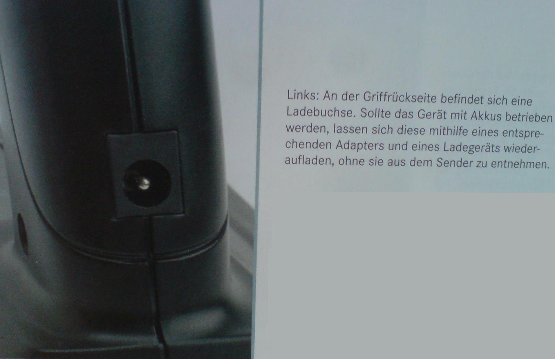

Hi @ all,
vieleicht habe ich das etwas zu oberflächig erläutert?
In der rubrik RC-MOTORWELT steht drin das die fernsteuerung(für die mit abo) an der rückseite des griffes eine ladebuchse hat... Meine hat das nicht. Jetzt interessiert mich natürlich ob das jemand von euch hat ??? Oder gibt es verschiedene ausführungen dieser fernsteuerung.
DANKE
Re: Fernbedienung für AMG Mercedes
Hat das irgendjemand von euch an der Fernsteuerung ???

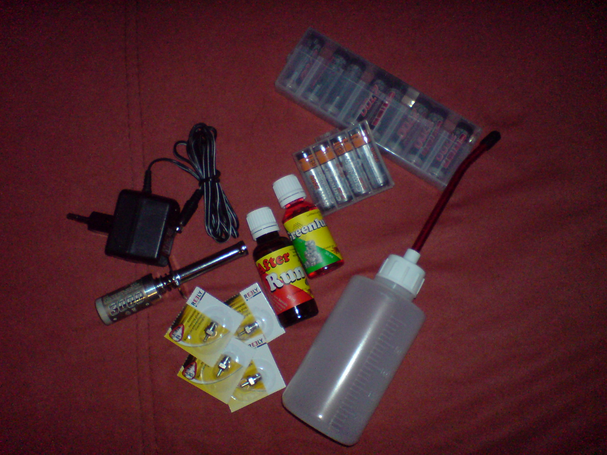

Re: Glühkerzenstecker
Da kommt noch so einiges an kosten auf einen zu :?
Ich habe mir nach und nach alles zugelegt(den glowstarter vom grossen C im übrigen auch) denke wenn man sich alles auf einmal kaufen muss gibt es den rest vom monat bloß noch suppe ![]()
1,2V 2400 mAh http://www.amg-mercedes-racer2008.de/faq.php
FRAGE: Wozu benötige ich einen Glowstarter?
ANTWORT: Der Glowstarter (oder auch Glühkerzenstecker) wird zum Anglühen der Glühkerze während des Startens des Motors benötigt. Ohne das Anglühen der Glühkerze startet der Motor nicht. Der hier angebotene Glowtstarter hat eine Kapazität von 1,2V 2400 mAh und wird über das mitgelieferte Netzkabel aufgeladen.

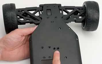

Die fertig fixierten unteren Querlenker der Hinterachse (hier von vorn
betrachtet) stehen nicht senkrecht vom Differenzialgehäuse ab, sondern
weisen leicht schäg nach vorn. Diese Einstellung der Radaufhängung wird „Vorspur“
genannt. Eine genau Erläuterung folgt in einer der nächsten Ausgaben.
[attachment=1]Unbenannt.JPG[/attachment]
So der O-Text des montage-manuals Die hier beschriebene vorspur bezeichnet man als geschlossene vorspur und die wiederum soll für ein perfekten geradeauslauf sorgen.
Um diese zu verstellen muss mann bei diesem model die montagebrücke wechseln.
Re: 52 Deagostini Magazin AMG Mercedes
Das O-Bild ist auch von der HA und da ist die vorspur ja quasi voreingestellt durch die bauteile das was du als knick bezeichnest. Muss mich noch mal durch das montage manual kämpfen und schauen ob man das einstellen kann. Versuche mal die ca. masse für VA und HA (vorspur/nachspur, sturtz usw.) herauszufinden.
Sieht nach ziemich viel vorspur aus ich weiß aber daran kann ich ja gar nichts ändern ist ja so vorgegeben. Also ich meine von den einzelnen bauteilen her.
Zum vergleich hier das O-Bild von dem montage manual. Sieht auch nicht viel anders aus :?
Hat vieleicht jemand ein bild von seinem model zum vergleich
Und wie ist deine meinung zur VA ???

Also beim rum GOOGLEN liest man ständig von 1-2 grad so stand es ja auch be deagostini also im übertriebenen sinne etwa so
\------/ als ich die 21mm eingestellt habe hatte ich das reinste durcheinander auf der einen seite so und auf der anderen so... Also habe ich das ganze pi mal auge gemacht wobei die 21mm jetzt weder rechts noch links stimmen, habe jetzt unterschiedliche masse auf beiden seiten
Bei mir sieht das ganze jetzt so aus:
\--------/ VA
/--------\ HA
und wenn ich das model auf den boden stelle und und kräftig anschiebe
läuft es sehr schön geradeaus. Hier mal nen bild hoffe man kann es erkennen? HA mit von werk aus eingestellte vorspur und die VA wie ich sie jetzt eingestellt habe.

der zusammenbau hat einwandfrei geklappt aber die richtige einstellung der lenkung würde mich interessieren? Also wie stellt ihr die lenkung ein, nach augenmass oder mit hilfsmittel oder oder oder...
Hatte das thema schon mal angesprochen ist aber irgendwie untergegangen. Ich habe bei mir alles pi mal auge gemacht bin aber im zweifel ob das alles so in ordnung ist. Es war ja schon die rede von set up boards aber wer gibt schon soviel geld aus (als anfänger)? Also kurz und knapp wie habt ihr das gemacht irgendwelche hilfreiche tipps???
Danke schon jetzt und hoffe auf zahlreiche anregungen. Das ein oder andere bild wäre ja auch nett so zum vergleichen ![]()
@:Lufthut
Für so etwas gibt es so genannte set-up boards aber für den anfang geht es auch pi mal daumen... Denke die endgültige einstellung kann man erst machen wenn der bolide fertig und fahrbereit ist. Ich habe mir eine schablone aus fester pappe gemacht im maßstab 1:1 und das modell ohne räder daruf gelegt und dem entsprechend eingestellt.

alos der zusammenbau hat reibungslos funktioniert... Ich habe mich erstmal für eine offene (negative) vorspur entschieden 1grad. Die von deagostini angegebennen 24,5mm ergaben bei mir eine geschlossene vorspur von weit mehr als 2grad. Jetzt ist allerdings die eine spurstange 21mm und die andere 22,5 (sichtbarer gewindeteil) aber die vorspur beträgt auf beiden seiten 1grad offen... Hat vieleicht irgendwer die selben erfahrungen mit den 24,5mm gemacht oder hat bei euch alles gepasst wie von deagostini angegeben ![]()
