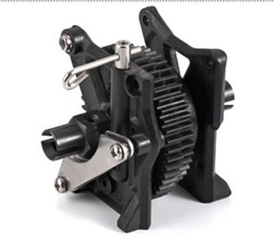

Vieleicht könnt ihr mir ja noch bei der modellbezeichnung und der organisation eines neuen 2-gang getriebes behilflich seindas wo momentan verbaut ist sieht so aus:[attachment=0]Modellauto getriebe 002.jpg[/attachment]

hab nur das Modell erworben so wie auf dem Bild hab auch schon ein Getriebe hinzukaufen müssen, hab eins für ein CV-10 bestellt das dann aber leider nicht 100% gepasst hat funktioniert aber erst mal.
Eientlich war auch ein 2-Gang Getriebe verbaut das ist aber in allen Shops ausverkauft veleicht könnte mir auch da einer weiterhelfen.
Hier ein Bild:[attachment=0]18106.gif[/attachment]
