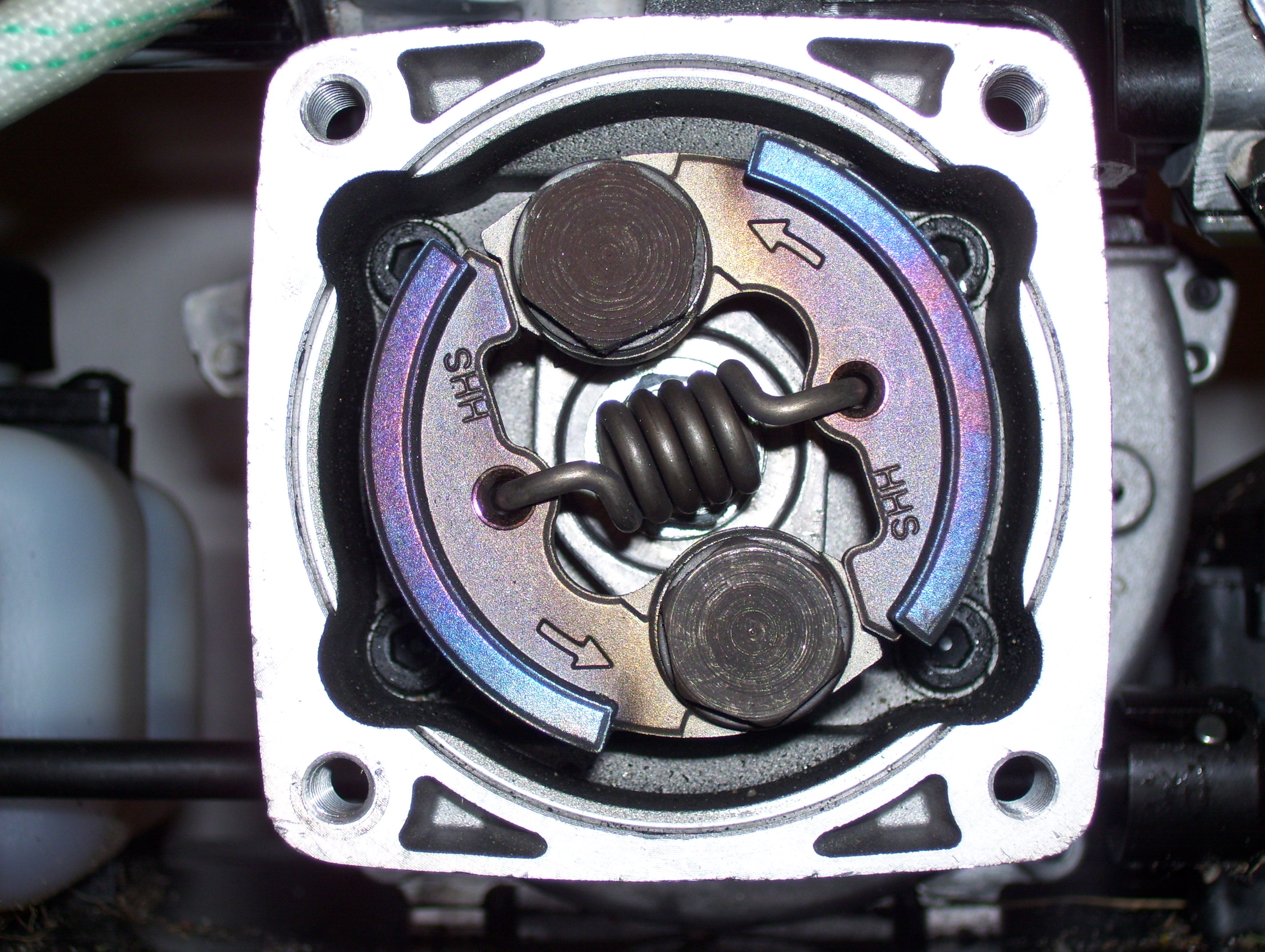

Habe es heute endlich geschaft zu Conrad zu gehen,wegen den Belägen.
Die haben natürlich getan als wenn es normal wäre,und haben gesagt das die orginal Kupplung so einbebaut ist,aber das das mit den Farben nicht normal sei,
(so wir es ja schon wissen).
Sie wollten mir eine neue Kupplung mitgeben,mußte echt lachen.
wir uns den einigen könnten.
Haben uns mit ein Akku Pack geeinigt -3300-
So ist es doch OK
Also immer nachfragen und beanstanden und nicht nachgeben
gruß RC-ERNIE

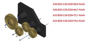

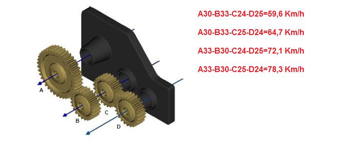

Re: Anordnung der Antriebszähne
Hallo zusammen,
vielleicht kann das ja einer gebrauchen,ist nur zur INFO
Gruß RC-ERNIE
habe eine Liste gefunden,vieleicht braucht ihr die ja auch mal,hier der link
gruß rc-ernie
http://www.mcdeurope.de/shop/d…s/Spare_Parts_2009_V2.pdf
Brauch bitte mal die Anordnung der Antriebszähne mit Anzahl der Zähne,habe nicht darauf geachtet beim zerlegen.
Zwei Zähne sehen verdammt Gleich aus.
gruß rc-ernie
Re: Kupplung am CF
Das frage ich mich auch,
muß was neues her
Was haltet ihr von der hier?
[ebay]310184490751[/ebay]
gruß
Re: Kupplung am CF
Sach ich doch Schrott,
Metall auf Metall was soll das werden,mal sehen was C dazu sagt,sicherlich wissen die davon.
mal sehen was mich noch alles erwartet.
gruß rc-ernie
Re: Kupplung am CF
hallo zusammen
so ich glaube ich habe den Fehler gefunden,bin wohl ein wenig blind gewesen oder besoffen.
weiß nicht wo da Beläge sind oder waren,das einzige was ich sehe sind schöne Farben.
Schaut selber.
erste Fahrt und dann so eine Kupplung,wird da denn nur Schrott eingebaut
gruß RC-Ernie
