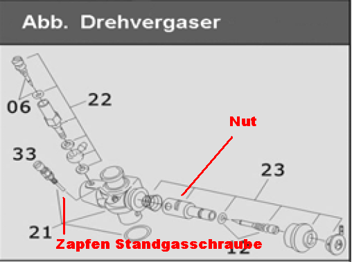

Re: Probleme mit der gas einstellung
Den (Dreh)Vergaser kenne ich von meinem CEN.
Der Unterschied zum Schiebervergaser ist der, das in dem Küken eine schräge Nute ist in der ein kleiner Zapfen läuft.
Hier mal ne Grafik
[attachment=0]CEN Vergaser.PNG[/attachment]
Es kann sein das dieser Zapfen abgebrochen ist und dadurch das Standgas nicht mehr zurückgesetzt werden kann, was wiederum deine Symptome zur Folge hätte.
Kontrolliere mal ob die Schraube noch i.O. ist.
Falls sie defekt ist und du sie nachbestellen solltest, VORSICHT, es gibt 2 Auführungen, eine dünne mit langem Zapfen und eine dicke mit kurzem....
Eine dünne hätte ich noch, hab nämlich auch erst die falsche bestellt. :wand:
UND NOCH WAS GANZ WICHTIGES: Falls der Zapfen abgebrochen ist liegt er wahrscheinlich im Vergaser.
Also das Teil mal vorsichtig danach absuchen.

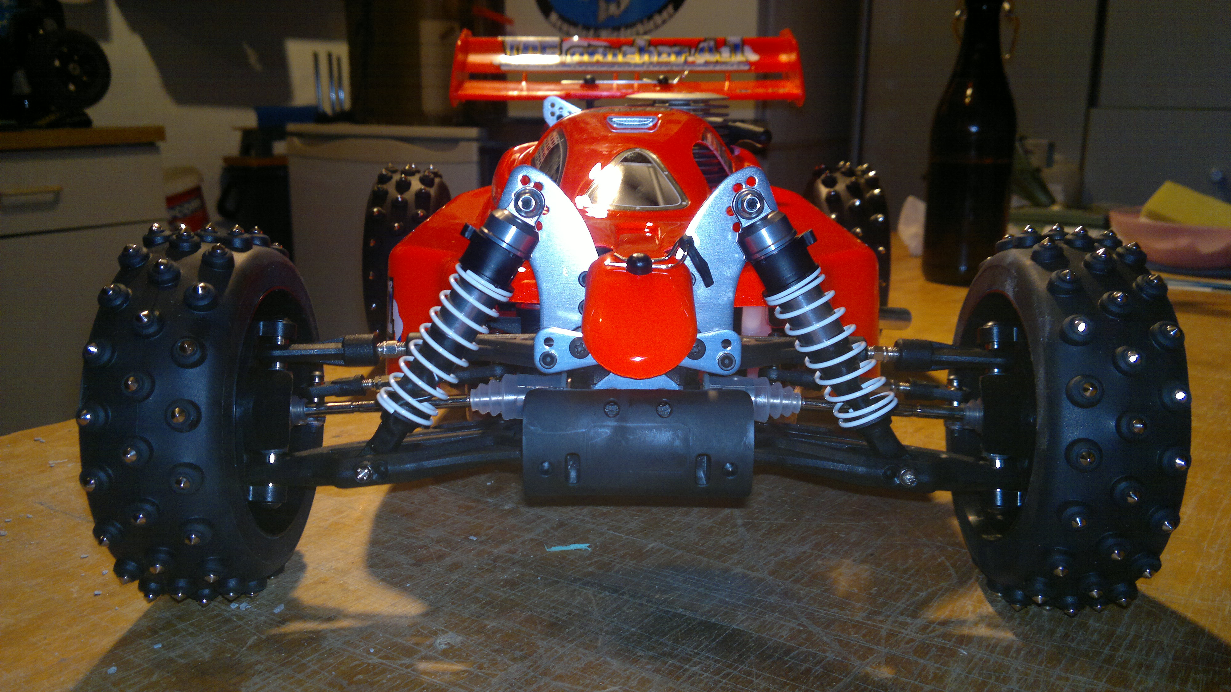

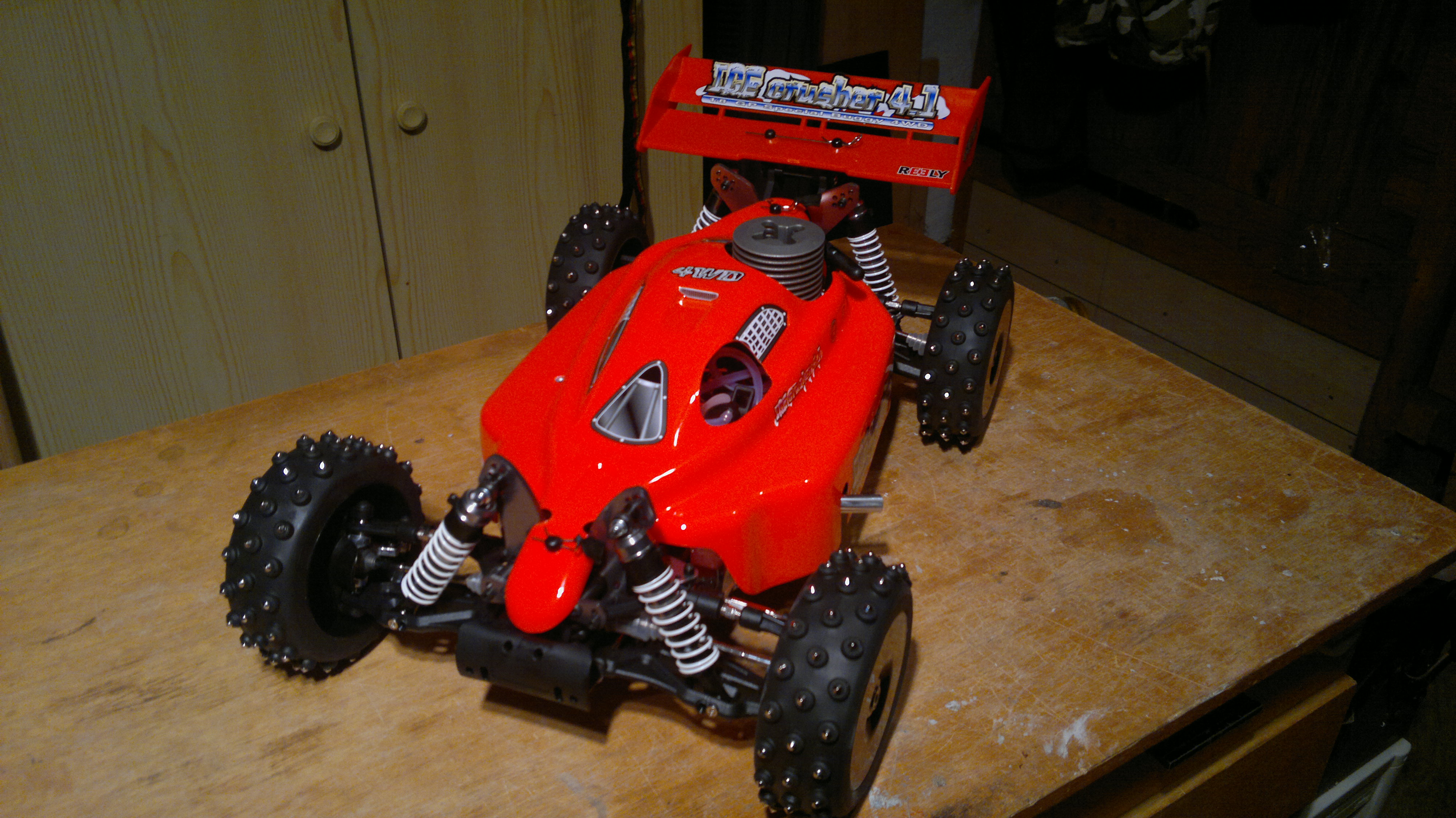

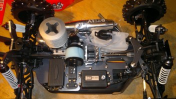

Ich habe mir, nach einiger Überlegung, auch mal was neues zugelegt.
Da ich schon länger mit dem Gedanken spielte, mir was einigermaßen Schneetaugliches anzueignen kam mir der Sonderkatalog vom großen C gerade recht.
Und ich bin auch fündig geworden......
Der Reely Ice Cruscher ist es geworden....
[attachment=2]09122010043.jpg[/attachment]
[attachment=1]Chassie.jpg[/attachment]
[attachment=0]09122010046.jpg[/attachment]
Noch ein paar Daten:
Motor: 25 SZ Force 4,1ccm 2,5PS
Ausstattung: Gummitüllen an den Antriebswellen,Spritzwassergeschüzte Servos und Tank, Staub und Spritzwassergeschüzte Batterie und Empfängerbox, zusätzlicher Spritzschutz am Chassie, Spezialreifen.....
