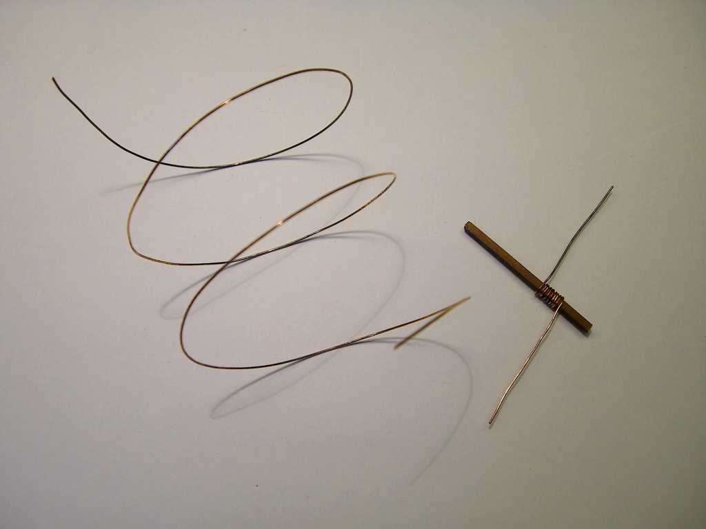

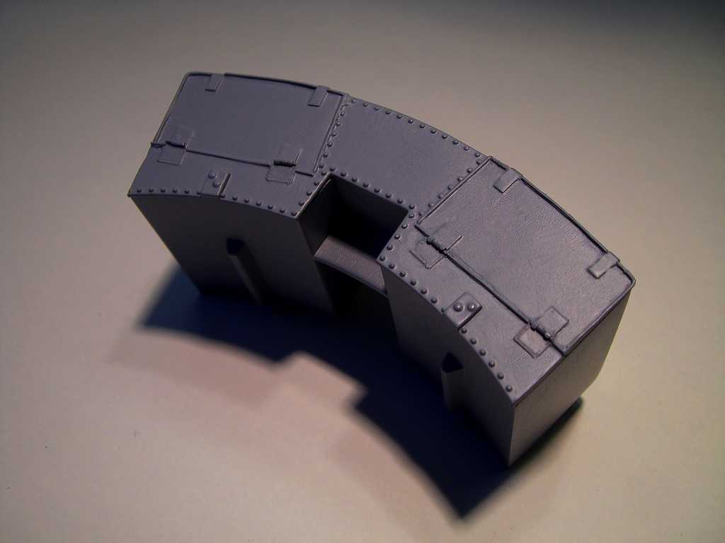

Heute hab ich das Kettenaufziehseil und die neun Seilhalterungen an der linken Seitenwand angebracht.An den Halterungen brauchte ich nichts verändern,da ich mir ein neues Seil aus dünnen Drähten neu verdrillt habe,passte das Seil perfekt.Das gelieferte war zum einen zu grob und zum anderen nach dem verdrillen zu kurz.Das Seil habe ich erst provisorisch eingelegt und die hintere Seilkausche noch nicht verleimt,erst als ich mit dem Sitz des Seils in den Halterungen zufrieden war,hab ich die hintere Öse auf Maß gebracht und eingeleimt ...
Die Seilkauschen hab ich mit der Farbe Metallic Anthrazit bemalt.Das Seil wurde vor dem lackieren mit Azeton abgerieben,anschliessend eingespannt und mit Eloxal Spray besprüht.Eloxal ist ein Farbton vorstellbar wie mattes dunkles Aluminium.Da ich mein Modell in Werksauslieferung gestalte,kam mir der Farbton gelegen.Die Farben habe ich wie fast immer mit einem Heissluftfön vorsichtig getrocknet,dadurch zog die Farbe am Seil gut an und verteilte sich in den Rillen ...
