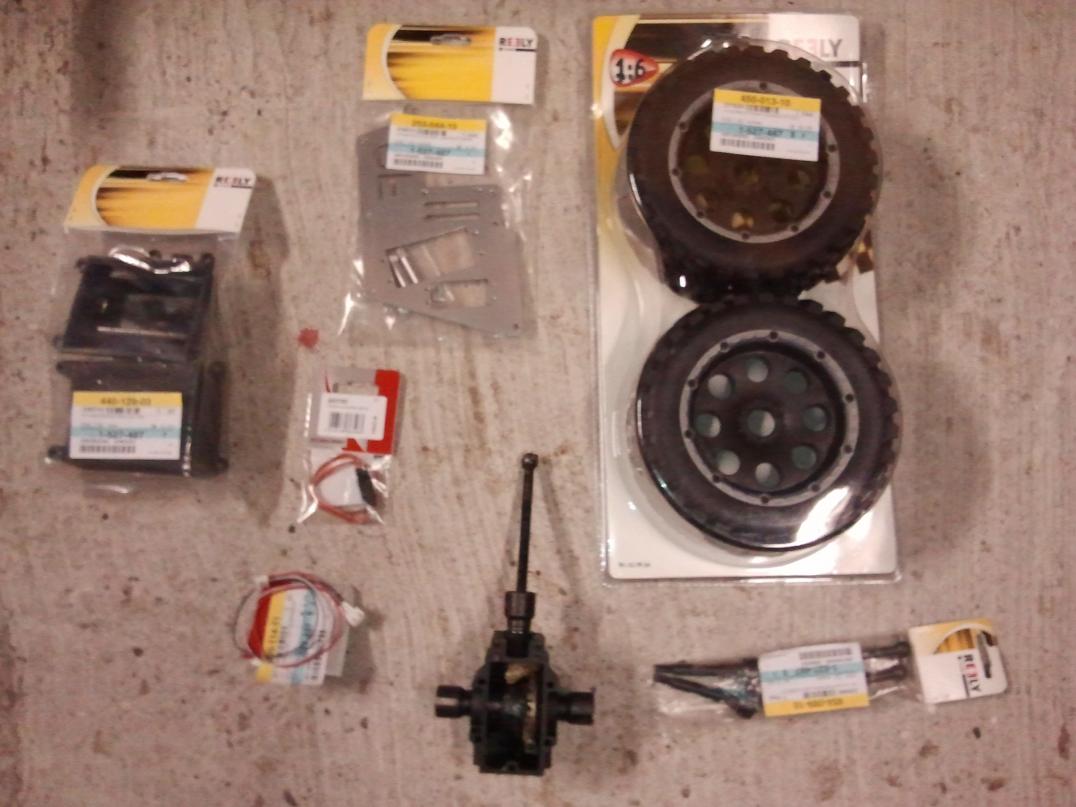

So leutee es ist soweit
Mein umbau ist fertig :)!
Hier mal die bilder sie ich geschossen hab:)

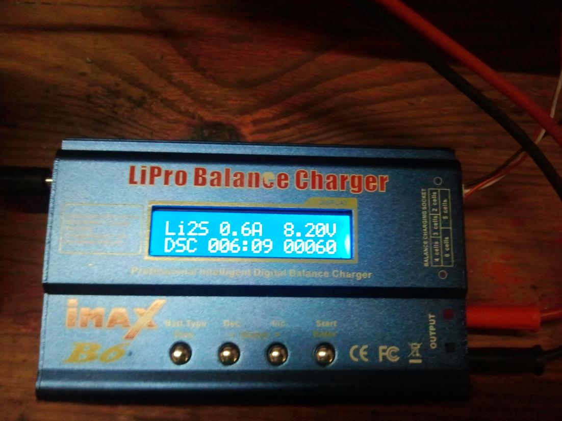

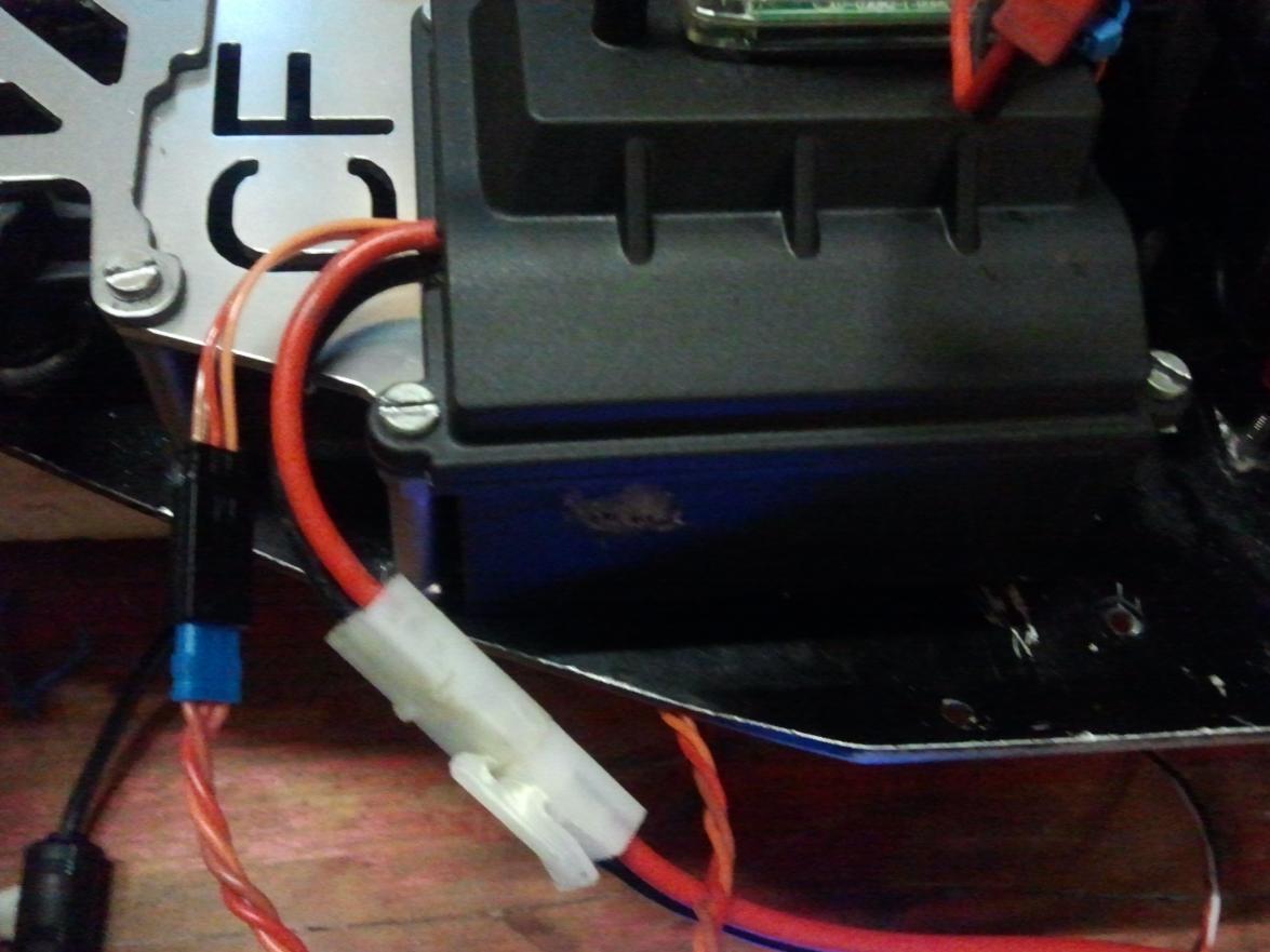

An meinem Lipo, der jtz in der box bleiben kann, selbst beim laden hab ich auch ne änderung vorgenommen. Am balancer ist jetzt ein JR Anschluss dran , andem ich dann einen adapterstecker direkt ans ladegerät anschliesen kann. Alles hat seine ordnung, alles verlötete hat schrumpfschlauch ausendrum und der lipo ist in massig zewa und connis bzw. in diesem Fall Toschis Maisstärketeile eingebaut. so kann eingentlich nichts mehr passieren. Alle kabel sind ordentlich verlegt und fixiert.
Die Servoplatte ist Vom C. leider musst ich feststellen das sie nicht ganz passte.. ( lochabstände minimal aber) konnte ich alles ausbügeln.
Am besten gefällt sie mir eben wegen der Breakerbox. so hab ich die ganze technik in einem "haufen" .
Dank Toschi habe ich jetzt Allradantrieb
Die räder sind Von Reely :O 24 mm 6 kant. Machen im großen und ganzen einen guten eindruck, bis auf das der mitnehmer etwas spiel hat ( <1 mm ) aber was will man mehr erwarten .. tests gibts auch noch dann wenn ich zum fahren komm
Wenn die räder verballert sind kommen die drauf, die toschi hat! die gefallen mir sehr.. Und jetzt die Bilder
: ( leider genau falsche reihenfolge :D)
