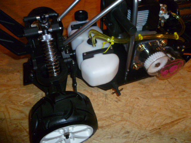

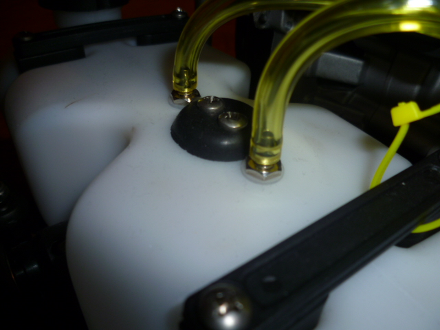

Also, zu erst mal wegen dem Tank ! Auf Seite 10 hast du Bilder wo du meine Tankentlüftung sehen kannst ! Ich hatte nur Probleme wegen dem blöden Tank ! Entweder unterdruck oder er bekam in schnellen Kurven keinen Sprit mehr, selbst wenn er noch 1/4 voll war ! Habe über ein halbes Jahr nur am Tank getüfftelt ! Der Tankdeckel ist bei mir durchgebohrt ein Nippel rein und Schlauch dran, den bis unter den Spoiler hoch und einen alten Spritfilter drauf ! Funzt !

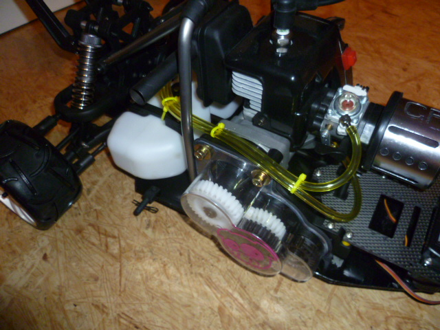

Am Tweety meinem neuen, habe ich es mit dem Tank anders gemacht, sind auch Bilder drin (ich glaube Seite 11 o.12 )!
