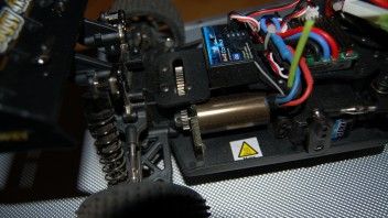

auf deinem ersten bild!!!! (wenn man vor dem komposter sitzt :anmach: ) das rechte rad :idea: das sieht so aus als wenn da was nich stimmt :yes: und das ist auch das das ärger macht
:anmach:
JAU, wir verstehen uns :app: . Genau das Rad macht die Probleme. Die Spur schau ich mir heut abend mal in Ruhe an, was da los ist. Die dusseligen Dämpfer gibts bei Revell im Shop nur im 4er Set für 40 Euro und natürlich nicht lieferbar :strange: . Ich hoff, Schweinchen hat sich nicht überfressen :anmach:! Wäre voll nett, wenn Du mal gucken könntest ob die 1:10er Welt was für mich hatt :yes:

Oh man :sad: @ ME ! Ich meine natürlich:Der Antriebsknochen auf der rechten Seite (die die keine Probleme macht) hat mehr Spiel (ca. 2mm). Der Knochen auf der LINKEN Seite hat max. 1,5 mm Spiel.
Rechts ist bei mir natürlich "BEIFAHRER" / Links Fahrerseite :^^:Werd mich mal mit der Einstellung der Spurstange befassen, allerdings steht nu erstmal nen neuer Dämpfer an :nlachen: . Der vordere hat nämlich gerade fliegen gelernt und ist irgendwo im Meterhohen Gras verschwunden. Der "Begrenzer", der die Feder nach unten hält, ist weg. (Hat das Ding nen Namen !? ) Gibts den wohl einzeln, oder muss ich 2 komplette Dämpfer neu kaufen?

Der Antriebsknochen auf der rechten Seite (die die keine Probleme macht) hat mehr Spiel (ca. 2mm). Der Knochen auf der rechten Seite hat max. 1,5 mm Spiel. Wenn ich hier aber komplett einschlage und den Reifen drehe, sieht man ganz deutlich das der knochen aus der Radachse springt und keinen "Griff" mehr hat. Wenn der Antriebsknochen nu "daneben" hängt, komm ich nicht mehr in die Neutralstellung der Lenkung. Erst nachdem sie wieder eingerastet ist, funktioniert die Lenkung wieder.
Die O Ringe habe ich zwischen Knochen und Radachse, allerdings nur auf der Hinterachse :O_o: :panik: ! Morgen mal nen Satz ringe kaufen und vorne mit reinsetzen?

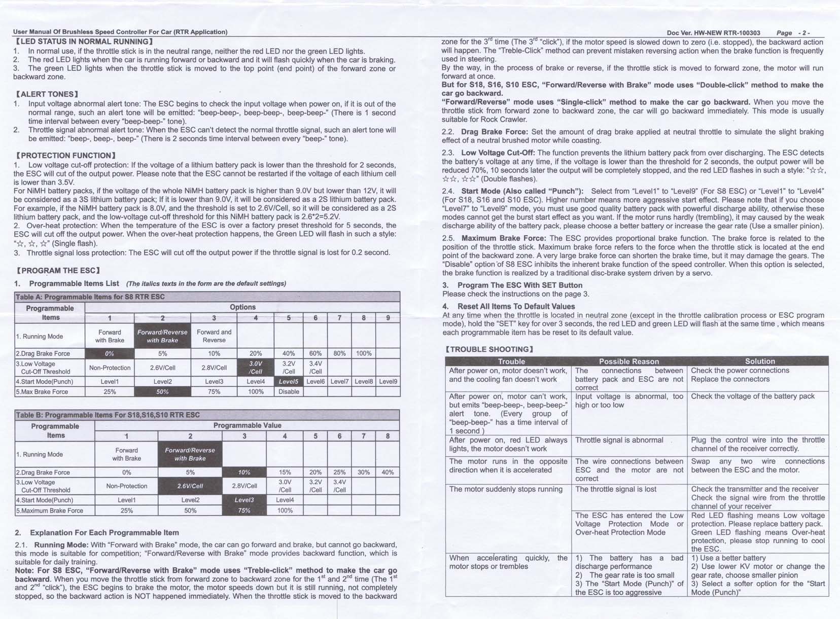

hier das Datenblatt zum einstellen des Motors + die techn. Daten vom Motor

Ach und dann such ich noch was: Gibt es nen kleines Model was zwischen Akku und Fahrzeug kommt, das mir die ungefähre Restleistung des Akkus anzeigt? Wüsste gern, wann der Spaß zuende ist ´.
Tante Edit: Ich hab hier noch so 3 DIN A3 Seiten auf Englisch mit Einstellwerten für den Motor. Sollt ich da lieber die Finger weg lassen oder bringt das was? Leider is mein Engl. nicht sooo dolle :flucht: . Wenn ich sie einscan, könnt Ihr mir da weiterhelfen?
