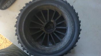

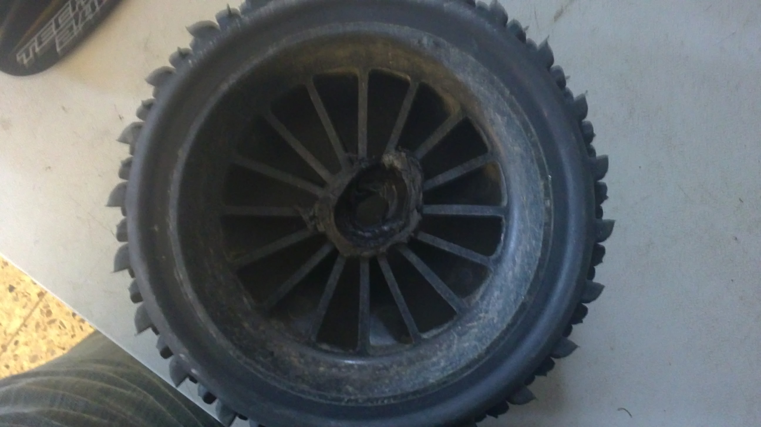

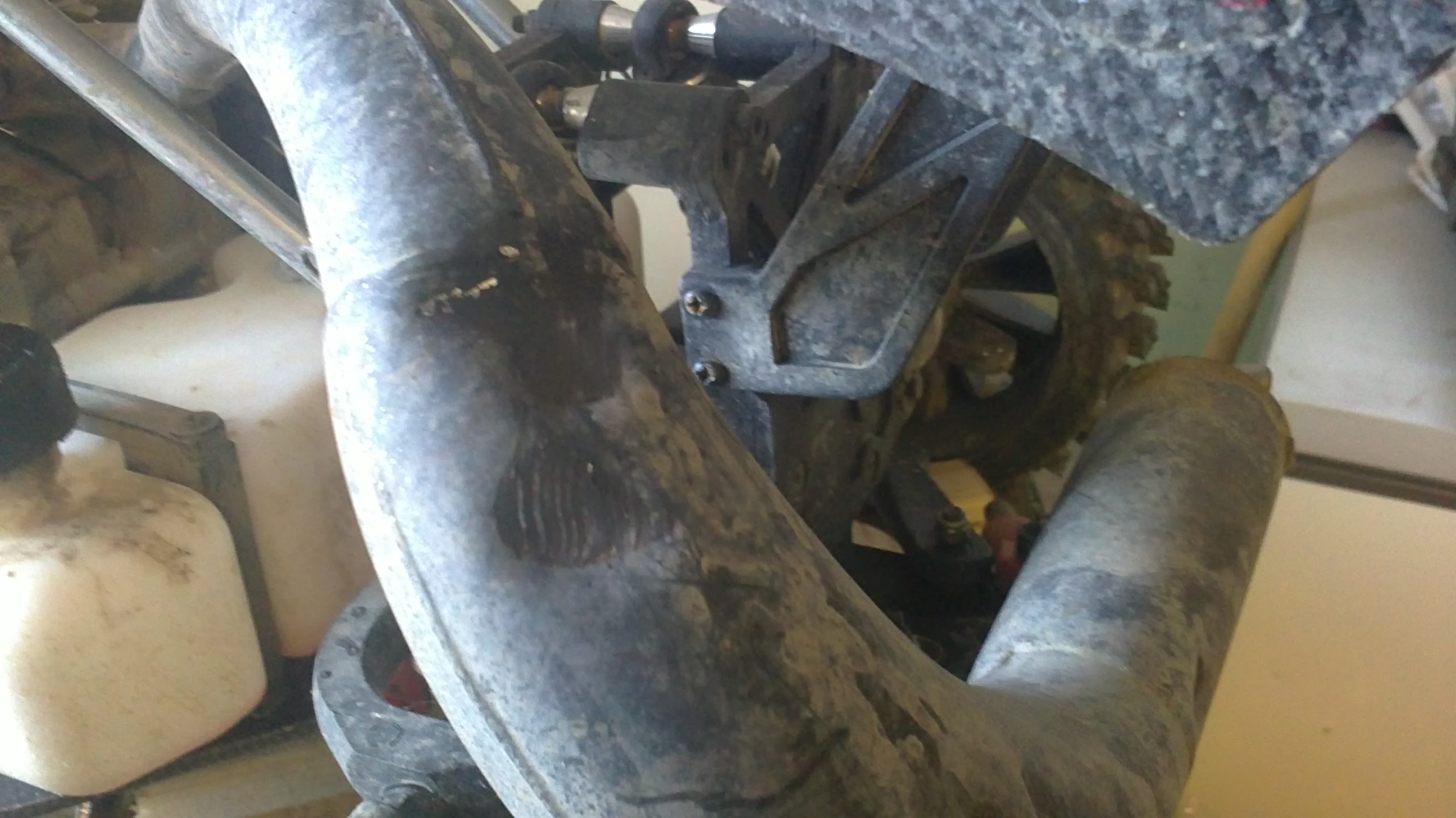

Re: Barneys Erfahrung mit dem CF
und hier mal zwei bilder vom letzten schaden,
die felge ist voll durchgebrannt. bin aufm sportplatz gefahren und hatte irgendwie in kurven zuviel grip. auf rasen!! und ist jedes mal umgekippt bis sich dann halt die felge rauchend verabschiedet hat. der auspuff hat ne delle von sonem gewicht vom trekker abbekommen als ich mich gedreht hatte isser rückwärts gegen diese eisenhalterung gerutscht. xD
hat denn schon jemand mal ne felge gefräst? aus alu?

heute bin ich mal wieder gefahren,20 minuten ich 10 minuten meine freundin
der läuft und läuft und läuft. und ich hätte auch weiterfahren sollen anstatt aufn sportplatz nochmal zu fahren.
ein paar überschläge und schon schaden. stoßdämpfer unten ausm querlenker gerissen und der felgenmitnehmer hat sich durch die felge gebohrt. heiss geworden geschmorrt.
daher meine frage,hat jemand ein einzelnes rad über?^^

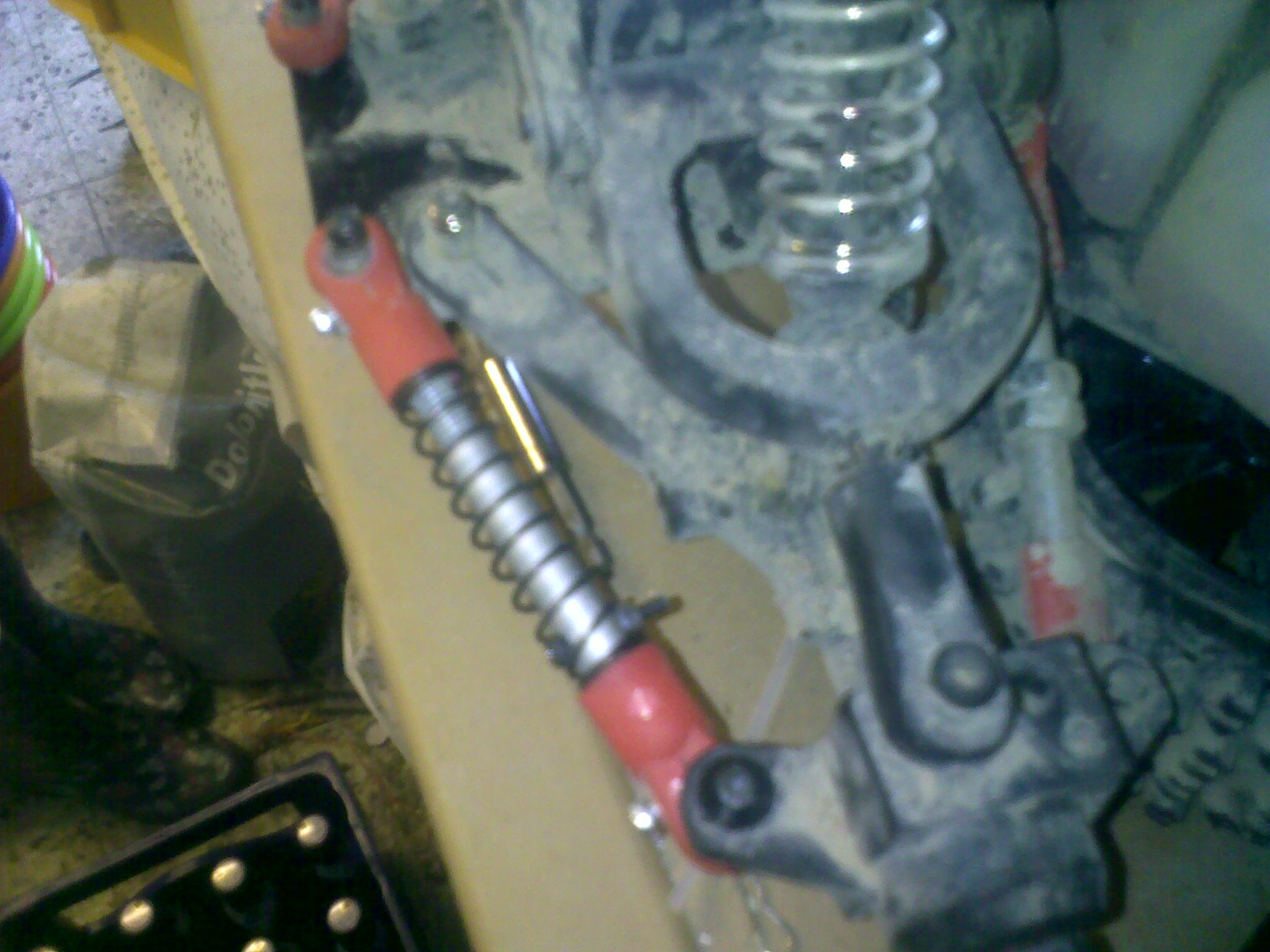

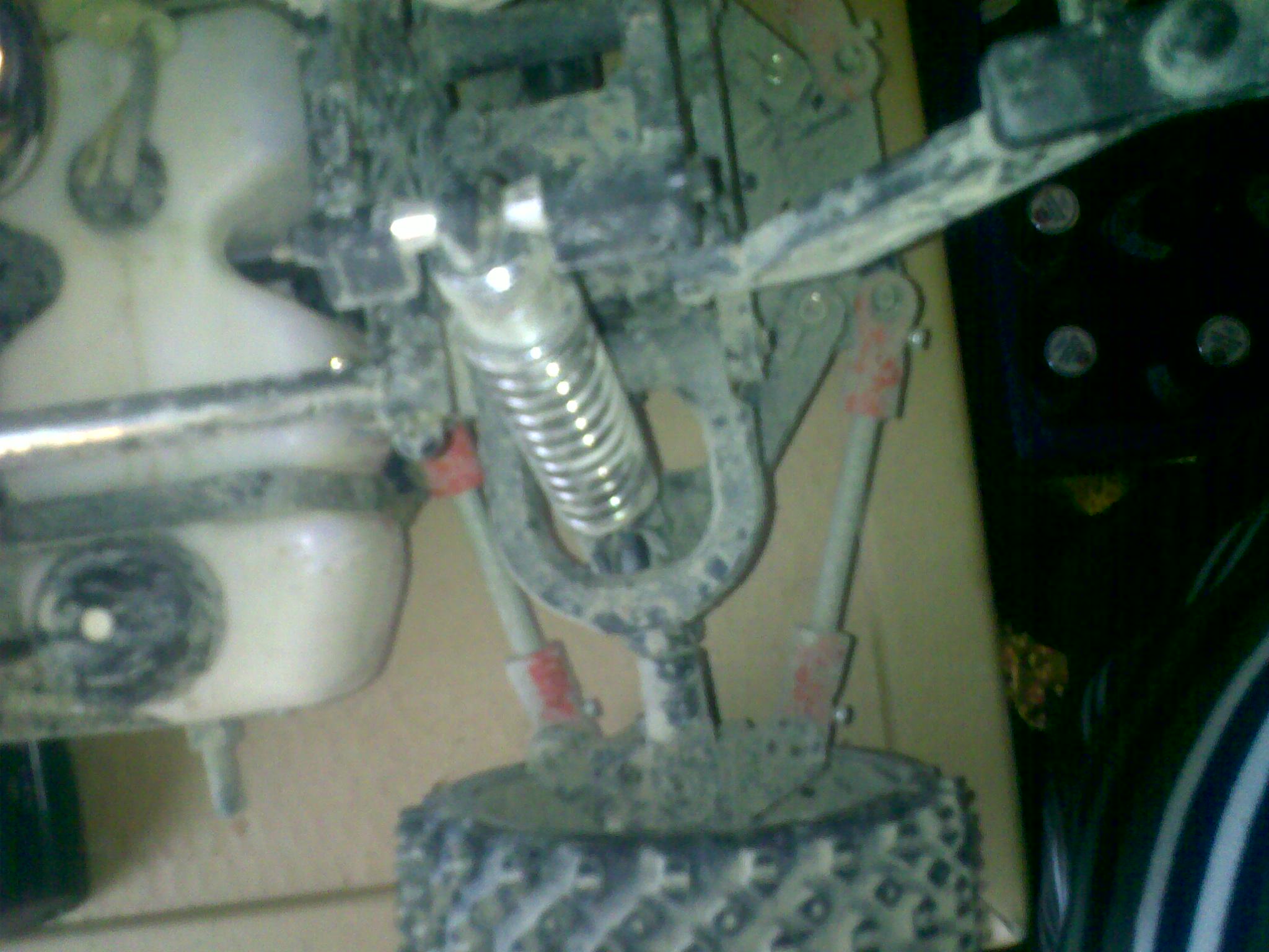

hallo,
hab meine hinteren spurstangen nochmal überarbeitet.
sehts euch einfach mal an
hab aus der gewindestange ca 2cm rausgeschnitten.eine hülse drauf gesetzt als anschlag. und eine feder raufgesteckt.
durch die hülse ein loch gebohrt damit diese festhält.
wenn der cf federt kann sich die spurstange nun verlängern. und kann die kräfte nach hinten aufnehmen/abfedern. die teile hab ich alles ausm baumarkt :daumen:
allerdings ist meine servo für die lenkung kaputt. sobald ich was neues hab gibts mal n stresstest :>

re: Toschi -> Carbon Fighter Pro -> Erfahrungs.- u. Umbaubericht
hier ist es zu sehen,alles n bischen dreckig wegen 10 minuten fahrt aber das ist ne andere sache xD
die sache ist die,die mir rccarfreeeek schon erläutert hat. dadurch dass sich das hinterteil nichtmehr alzusehr bewegen kann
ist er straffer.(wenn man das hinterteil runterdrückt.dreht sich das rad ein wenig nach aussen, es dreht sich um ca 0,5-1cm)hab ich heute im steinbruch gemerkt. asphaltierte straße mit dem schotterdreck drauf und die karre dreht sich sehr oft.hab die 2wd version. aber ich denke das werd ich so lassen. will ja eigentlich im gemüse rumfahren ![]()
