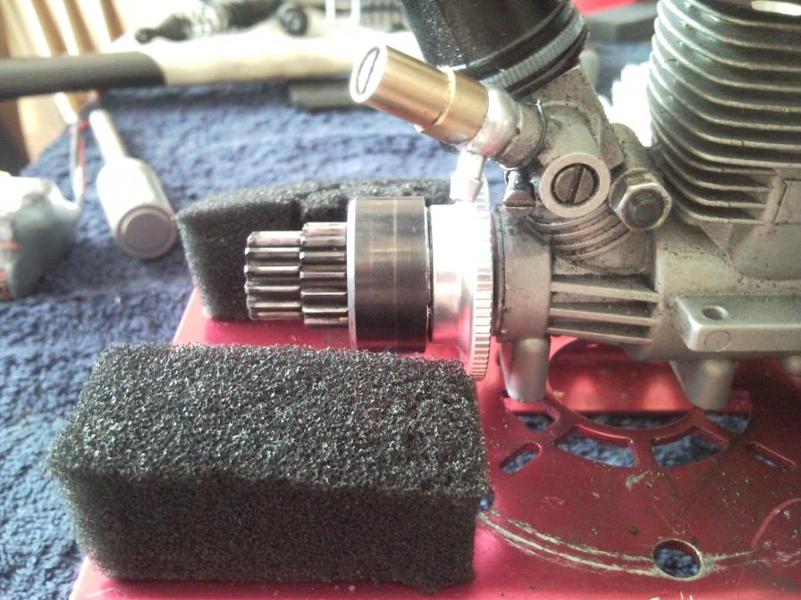

Hi, hier der Link für das 2 Gang Getriebe:
http://www.amg-mercedes-racer2008.de/montage_manual/41.pdf
http://www.amg-mercedes-racer2008.de/montage_manual/42.pdf
http://www.amg-mercedes-racer2008.de/montage_manual/43.pdf
In der Anleitung 43/Seite 2/ Bild 1 siehst du eine Scheibe mit 2 Imbusschrauben (eine zur Befestigung auf der Welle und die andere ist die Einstellung für die Fliehkraft)
Schraube rein = später schalten
Schraube raus = früher schalten
Hoffe jetzt klappts. Wenn nicht kann ich dir auch nicht mehr helfen.
