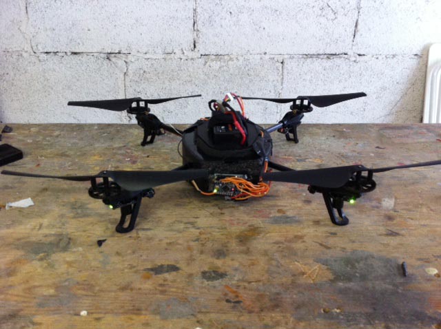

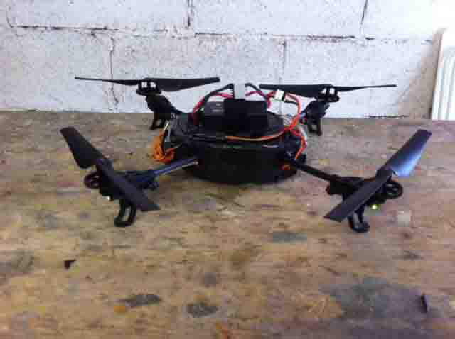

Im RC Betrieb kann man zwischen 2 Flugzuständen switchen, Zustand 1 ist wie mit dem I-Devices, allerdings ohne Höhenbegrenzung und Fly Away, Zustand 2 ist frei fliegbar, d.h. man muss Heli fliegen lernen, sonst kracht es... Die Drohne verhält sich dann wie ein richtiger Quatro und muss, da er dauernd irgendwo hin will, permanent gesteuert werden.
Es macht dann aber wesentlich mehr Spaß, kein Vergleich zur I-Device Steuerung, Drohne ist viel sensibler.
Gruß Matthias ![]()

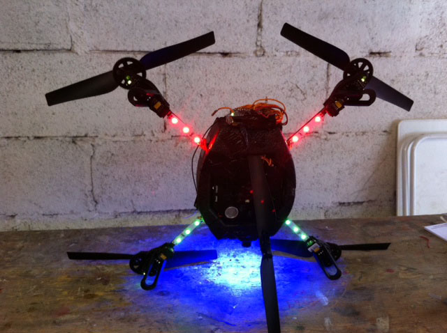

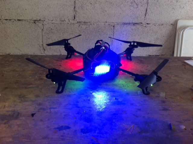

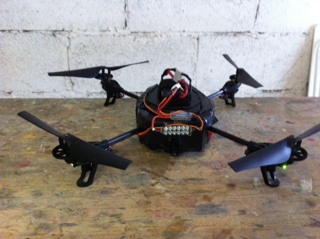

In dieser abgespekten Form ist es noch wichtiger zu wissen wo vorne ist. Beim Wegfliegen sieht man das am beleuchteten Kreuz, grün vorne, und beim herfliegen das grelle blau. Da man mit der RC modifizierten Drohne schon mal wesentlich weiter weg oder hochfliegt, ist es eminent wichtig zu sehen wo vorne ist.
Mit einem Turningy Switch kann ich auch LED ausschalten.
Gruß Matthias ![]()
ich habe meine RC Drohne mit LED's bestückt, damit ich auch nachts rumgeistern kann. Mit Fernsteuerung ist das ein riesen spass.
Gruss Matthias ![]()
