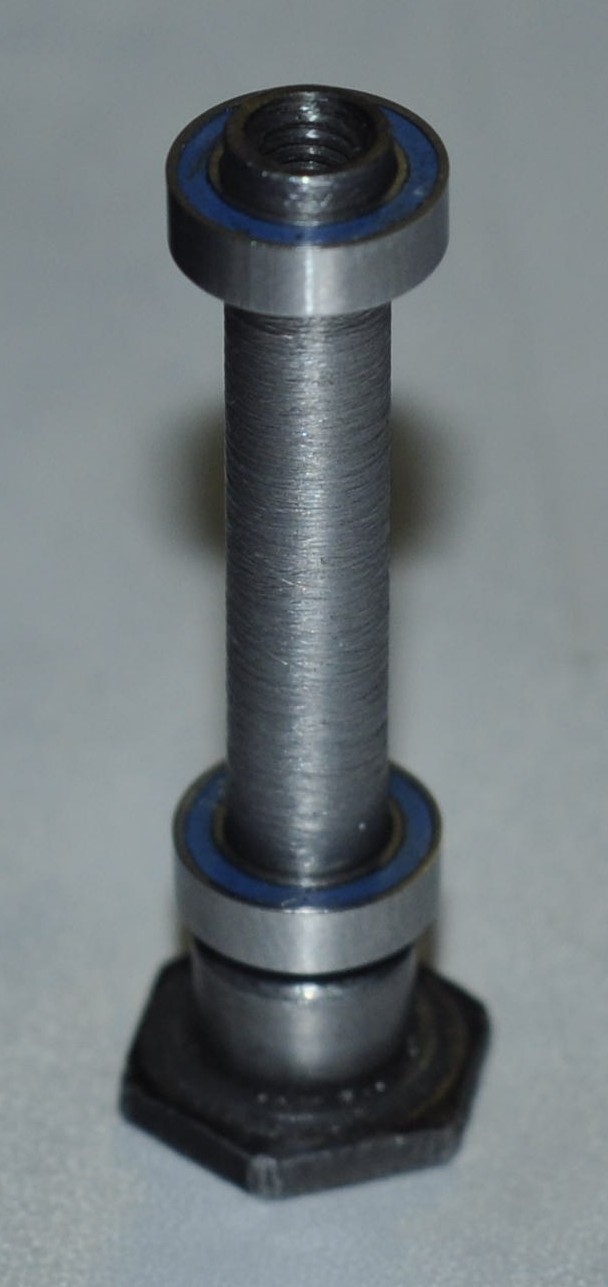

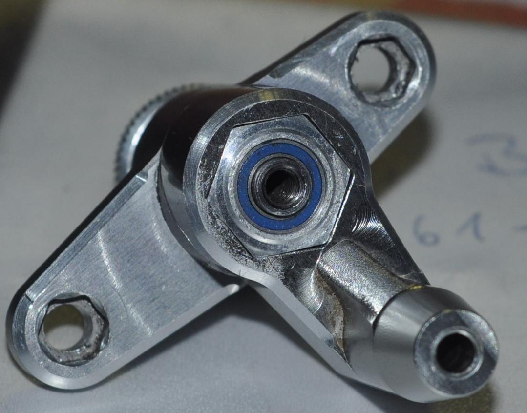

Endlich gibt es kein Spiel mehr im Servosaver!!!

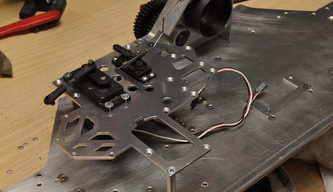

Hallo, Zusammen!

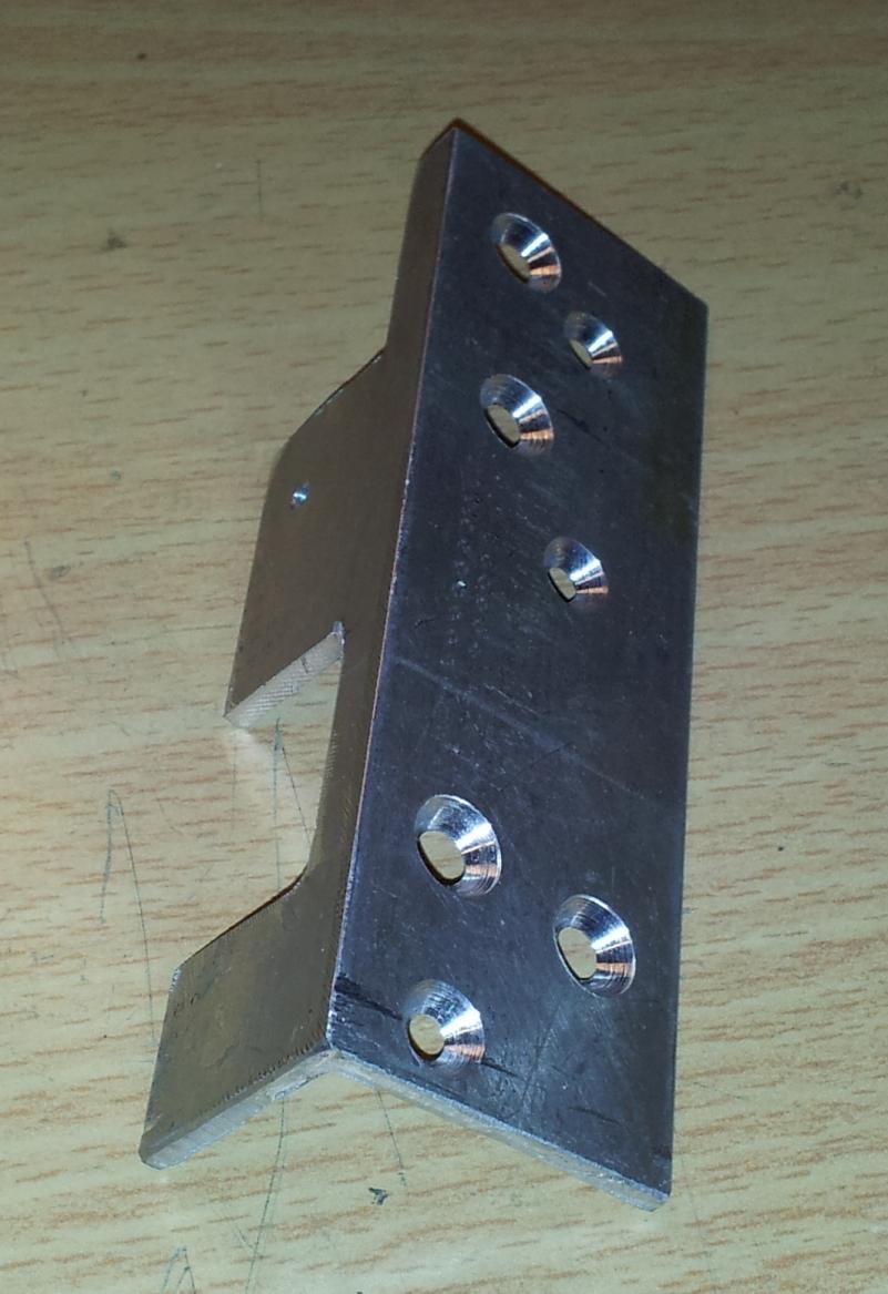

Habe heute endlich Zeit gehabt und eine neue Servoplatte hergestellt.

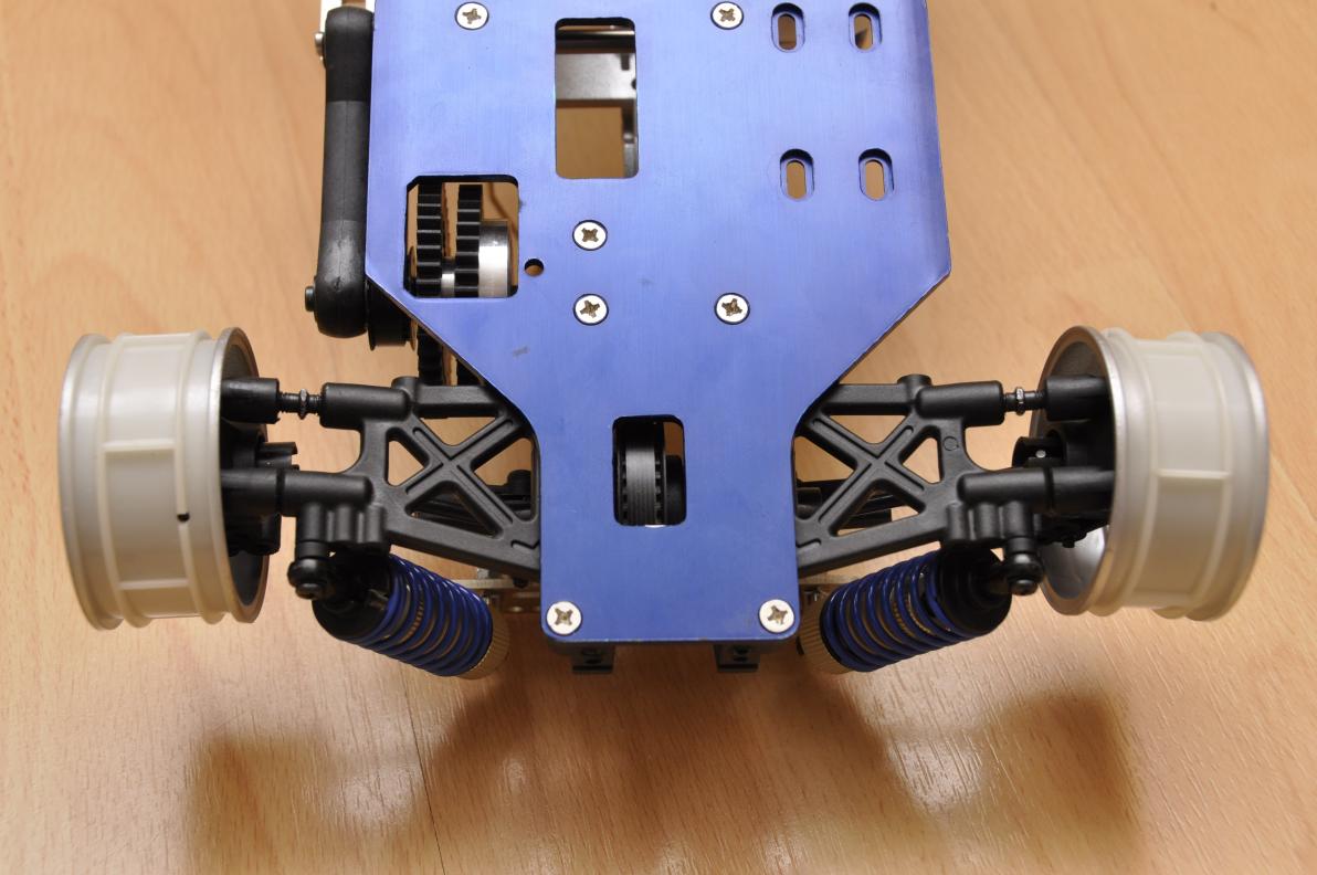

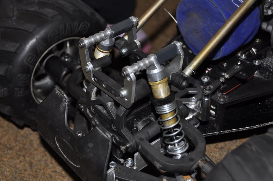

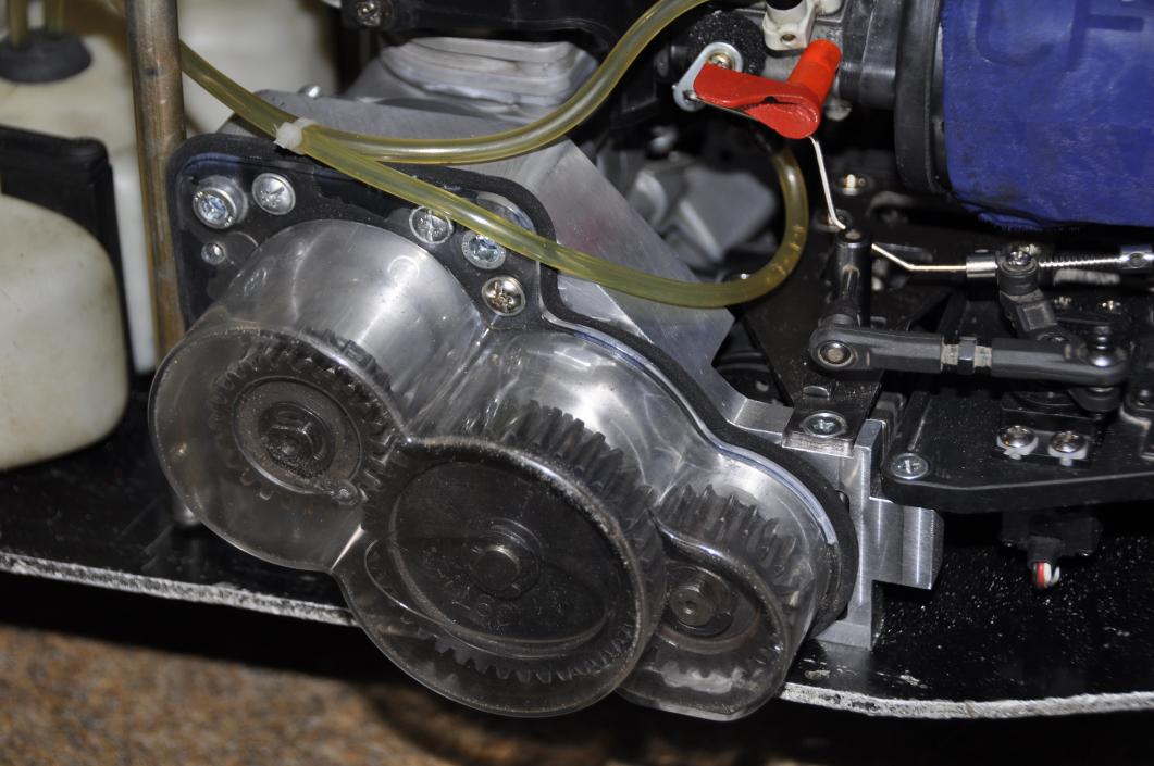

Hier sind noch paar Bilder.
LTK
Getriebeplatte

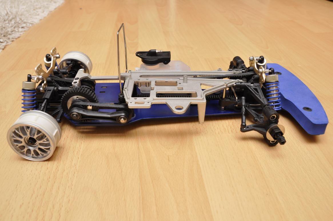

und mal aktueller Stand

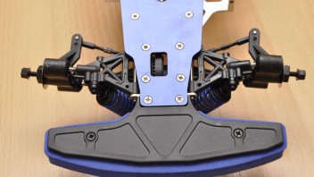

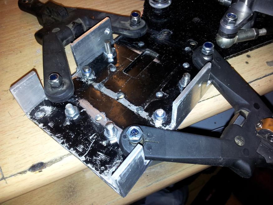

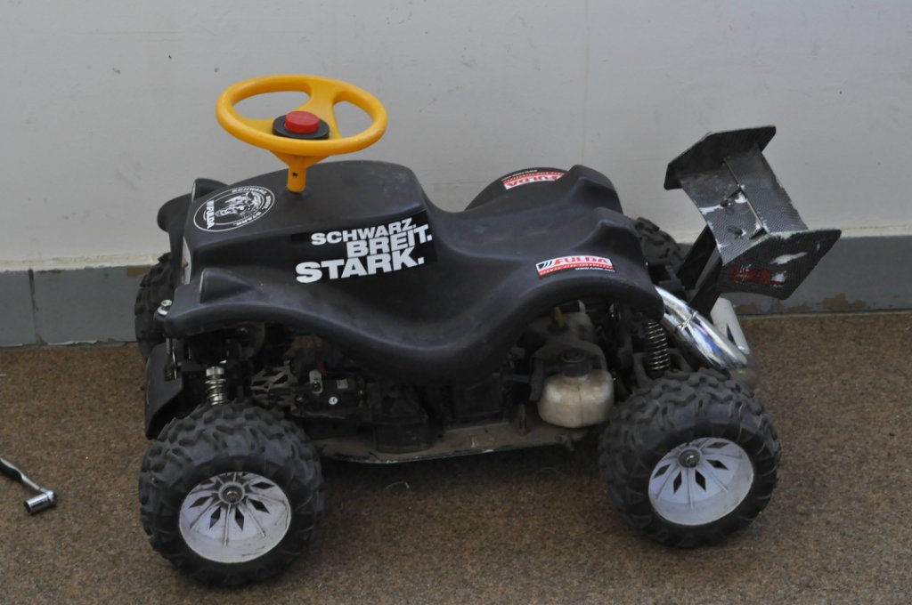

Habe vor Kurzem die Schnauze mit Aluwinkel verstärkt

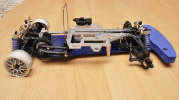

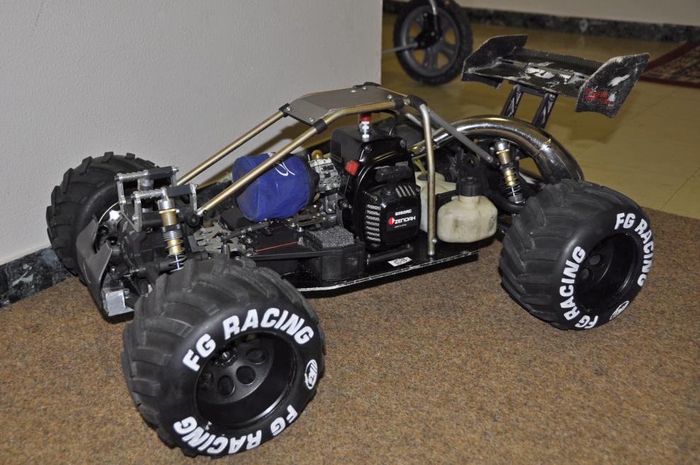

Das ist mal ein Zwischenstand:

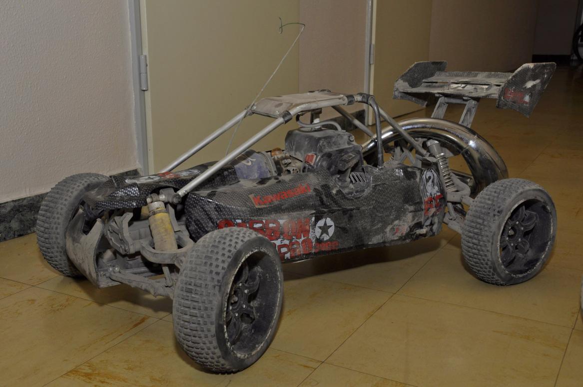

Hallo, ich grüße euch zusammen erstmal!
Den Carbon Fighter habe ich am 17.04.2011 bei eBay gekauft.
und so hat er ausgesehen:
So wie ich ihn bekommen habe, war es eine Katastrophe. Dämpfer im Arsch, Bodenplatte verbogen etc. Und ich hatte damals auch keine Ahnung davon ![]()
P.S: der Verkäufer hat gemeint er habe 5-7 Liter durch.
Danach kamen einige Querlenker brüche, standard Stoßdämpfer haben wie immer und bei jedem Kopfweh getan.
Langsam habe ich verstanden, dass die Reifen die auf dem Bild sind auch keine besten sind.
Dann habe ich mir zwei "verbesserten" Dämpfer vom großen C gekauft. Und sie waren auch nicht viel besser als die vorgänger.
Etwas später, da ich ordentlich Gas geben mag, war Plastikgetriebeplatte verschmolzen und wurde aus finanziellen Gründe wieder durch Plastikplatte ersetzt.
Dadurch, dass ich wieder Plastikplatte eingebaut hatte, war ein kompler Satz der Zahnräder zerfetzt.
Und irgendwann war ich müde das Geld wegzuschmeißen und habe mir gesagt: "Mensch! Entweder baust du was ordentliches oder schmeß es lieber weg!"
Und es ging los...
Dann kamen:
Walbro Vergaser - weil ich den standard Vergaser nicht beherrscht habe (entweder lief er warm gut oder kalt, beides ging nie)
Gas-/Bremsservo mit Metallgetriebe - Original war durchgebrannt.
Lenkservo Beast Digital 6666 von RC-Force - beim originalen wurde ein Befestigungsflansch abgebrochen

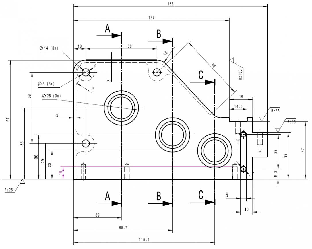

Alugetriebeplatte - habe selbst vermessen, im CAD modelliert und danach fräsen lassen (zum Glück hat Sie gepasst).
Aluservosaver - weil wo ich den Lenkservo eingebaut hatte, wurde mir gleich klar, dass er unbedingt rein muss.
Der Beast 6666 hat den plastik Servosaver im stehen einfach hin und her gebogen ![]()
4x langen Lauterbacher Stoßdämpfer - ich denke Grund ist klar ![]()
Long Travel Kit
Und zum Schlüß kam noch ein Zenoah G260RC
Noch im Plan:
kurzfristig
Zahnriemenantrieb
Bodenplatte aus 5mm Alu fertigen lassen
Irgendwelche Dämperfedern für Lauterbacher - die Standardfedern sind nach meiner Meinung etwas weich.
Ich weiss aber nicht welche und von welchem Hersteller. Würd mich freuen auf eure Vorschläge.
langfristig
komplett alles aus Alu fräsen lassen.

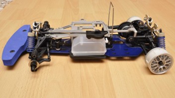

Hier ist mein jetztiger Stand:
Später kommen natürlich auch paar Bilder dazu.
Eure Meinungen sind mir selbsverständlich sehr interessant.

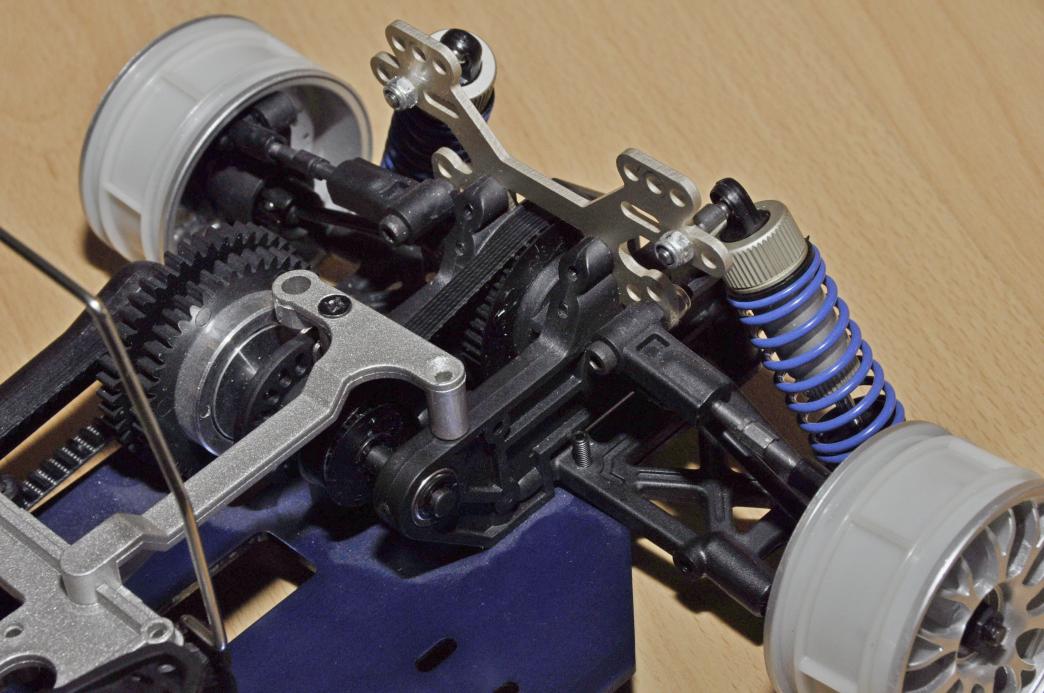

AW: alu tuning zum selber machen
Hallo Zusammen!
Ich habe vor kurzem auch angefangen den CF im CAD zu zeichnen. Bin auch gerade am überlegen wie meine untere Querlenker aussehen werden. Die Kugelköpfe habe ich gefunden, aber die Bohrung im Kugel ist irgendwie zu gross. Bei M8 Anschraubgewinde hat der Kugel auch Durchmesser D8. Weiss jemand hier ob es welche mit einer kleineren Bohrung gibt, D5 zum Beispiel?
Hier ist mein jetztiger Zustand.
P.S. Der Kugelkopf habe ich auf dem Bild markiert.

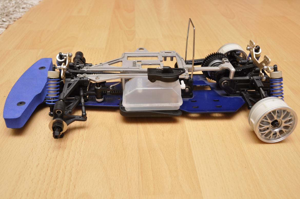

Ich hoffe, dass meine Bilder helfen das Modell zu erkennen.
Vielen Dank für euere Antworten.
