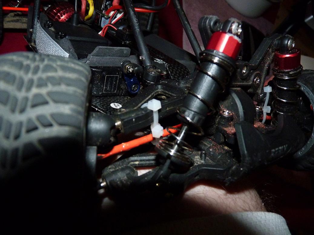

    der alukäfig schirmt nicht ab, ich habe kein reichweiten verlust mit bekommen.

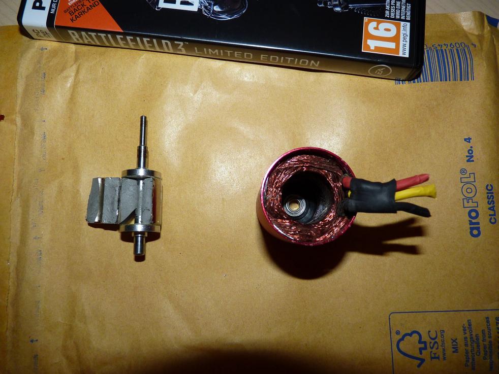

    und die kabelbinder in der front halten auch. bei einem sprung von einer rampe is mir das auto aus einer höhe von ca 6-7 metern extrem hard aufgekommen und hat auf der linken seite die pivot-aufhängung von der pivotkugel geschlagen. dank der kabel bindern war die welle da wo sie sollte. aber dafür is mir der motor magnet in 4-5 teile zerbrochen. also war schluss mit fahren. ab nach hause, ersatz motor eingebaut und weiter gings ^^...

    hier is der schaden von motor ^^

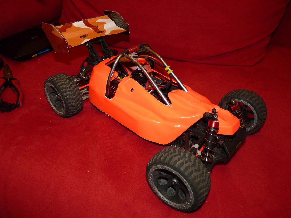

    hab mal wieder gebastelt :anmach:
    bin mal auf eure antworten gespannt ^^...

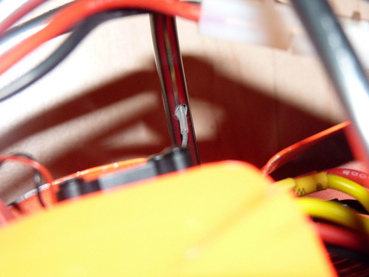

    also erstmal is der lüfter geflogen, weil er einfach zu schlecht verarbeitet war. zu schwache halte punkte vom lüfter aufs gehäuse. sind öfters gebrochen. darum is der etwas stärkere von modelcraft drauf.

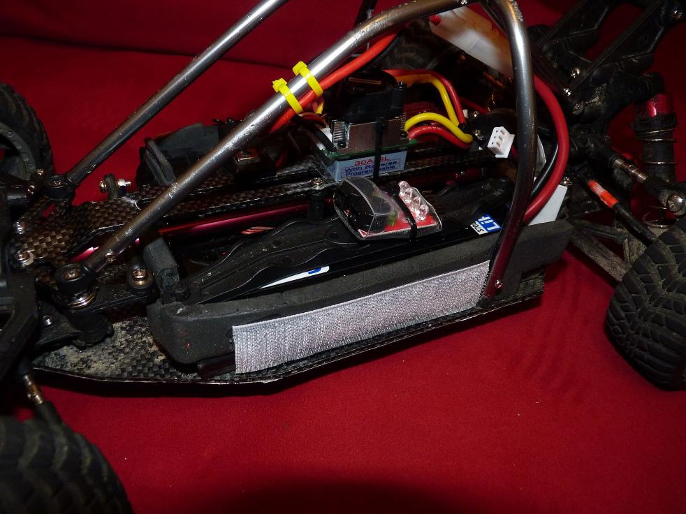

    dann is auch noch n lipo wächter dazu gekommen. wenn die lipos schwächer werden, dann fängt er an zu piepsen. und wenn sie an die 3,3V angekommen, piepst er ohne ende und dann weiss man, lipo alle ^^...

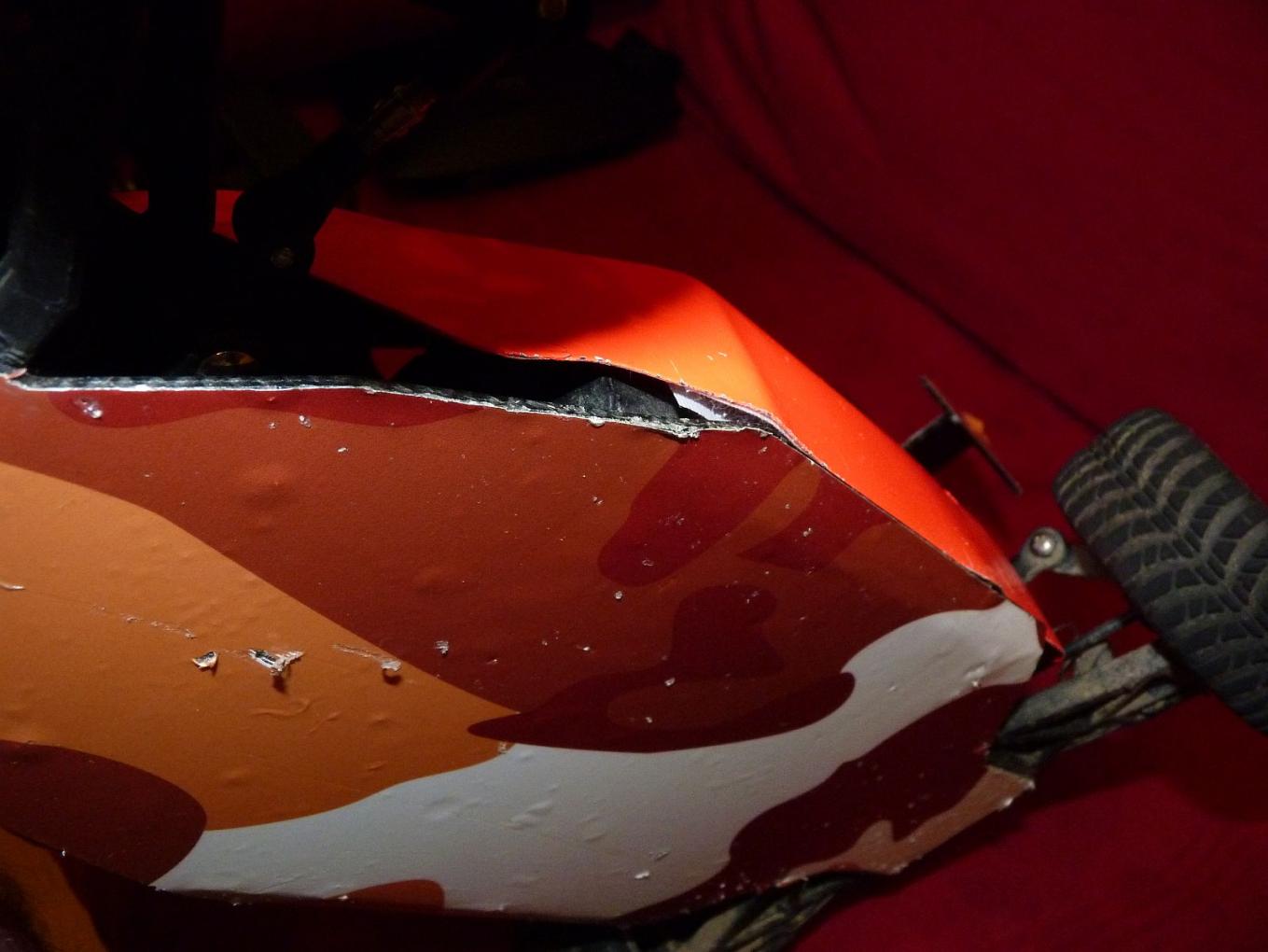

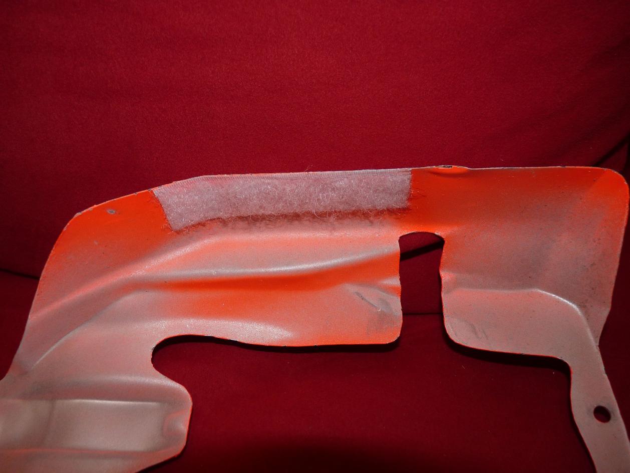

    dazu kamm auch eine moosgummi "wand" an die seiten. damit erstens net soviel schmutz hinein kommt. und der klettverschluss "dichtet" es komplett ab. alles mit sekundenkleber verklebt. jez kommt nur noch dreck von oben hinein...

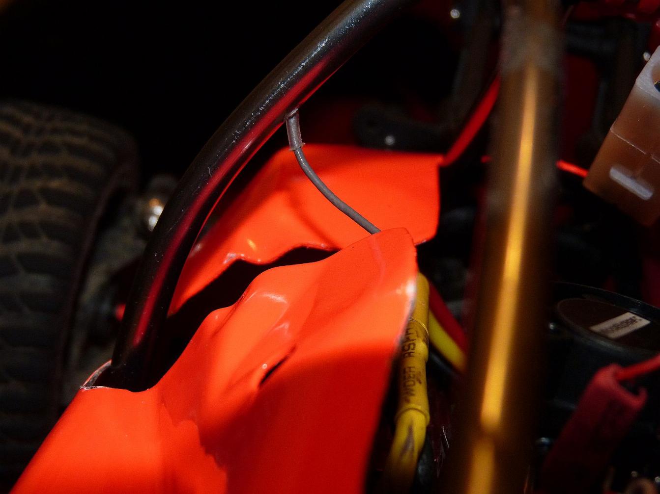

    danach hab ich die antenne in den alu-überrollkäfig verlegt. weil das rohr oft gebrochen is und aufm boden hin -.- ...
    und weil die neon orangenen wellen auch oft aufm boden lagen hab ich die einfach mit kabelbindern befästigt. keine angst sie haben genug spiel damit die lenkung und die federung nicht behindert werden...
    und damit ich das auto auch im wald wieder finde, wenn es mal n hang hinunter rollt, hab ich die karo in neon orange angesprüht :shock:
    ich weiss könnte etwas zuviel orange sein, aber bin grade voll aufm neon tripp :yes:

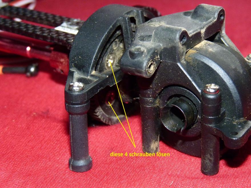

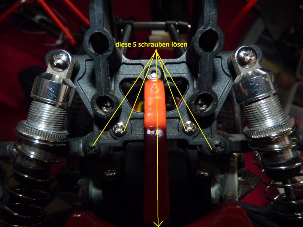

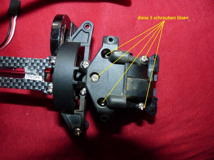

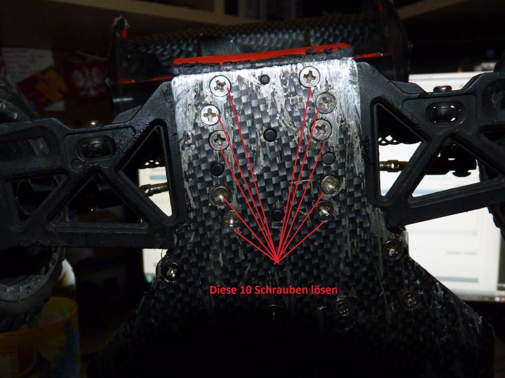

    guck dir mal hier >> http://www.rcsky.de/reely-34/1…rushless-8852/index7.html << den bericht von macsudo an, wie man das getriebe abkapselt. etwas bastel aufwand aber er lohnt sich. ich hab jez ca 14-16 stunden fahrtzeit drauf und das hauptzahnrad sieht super aus. abkapseln sei dank ^^...
    um es zu tauschen is bissel aufwand dahinter...
    hier haste eine bildliche anleitung :
    bild 1
    bild 2
    bild 3
    bild 4
    bild 5
    dann haste das hauptzahnrad in der hand und kannst dein neues, welches du bei conrad bekommst, einbauen ^^

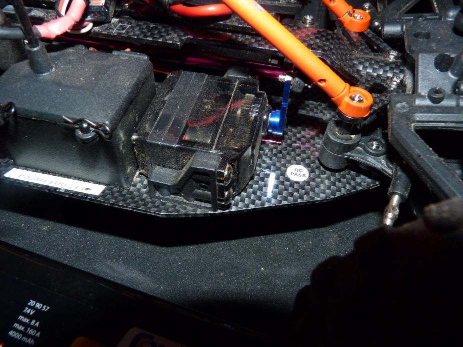

    aber das alu horn würde ich entfernen.... weil es die einzige sollbruchstelle ist bei der lelnkung...
    lieber 2-3x im jahr ein plaste horn für nen euro durchhauen, als 2 servos!
    verstehst was ich meine? wenn er dir mal richtig verreißt, dann hauts dein servo durch. bei plaste gehen eher die zähne durch als dein servo
    hmm... schützt den der eingebaute servosaver nicht den servo beim harten crash ???
    denn das war der einzige grund, warum ich n aluhorn drinne habe.
    aber danke für den tipp, wenn es sich als richtig herausstellt, dass der servosaver nur müll is im CF...

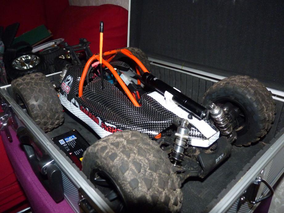

    hey hoo.... soo meine freunde. der groß umbau is endlich zu ende gegangen...

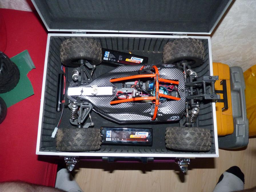

    so hier is der CF in seinem transport koffer. 8€ ausm baumarkt. passt PERFEKT hinein

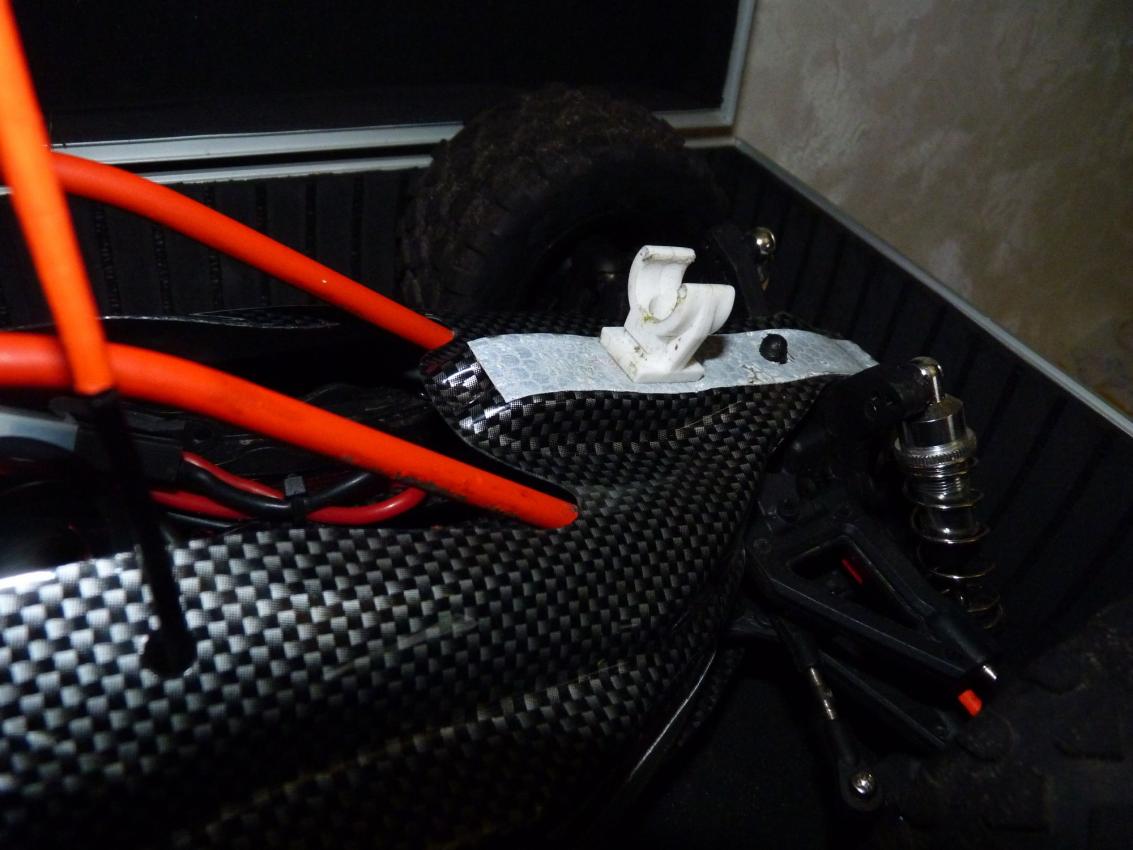

    und der weiße rand an der caro is ein reflektionsband, damit andere ihn abends noch sehen können...
    so hier noch mal von oben ^^... aber damit er reinpasst muss der spoiler ab.

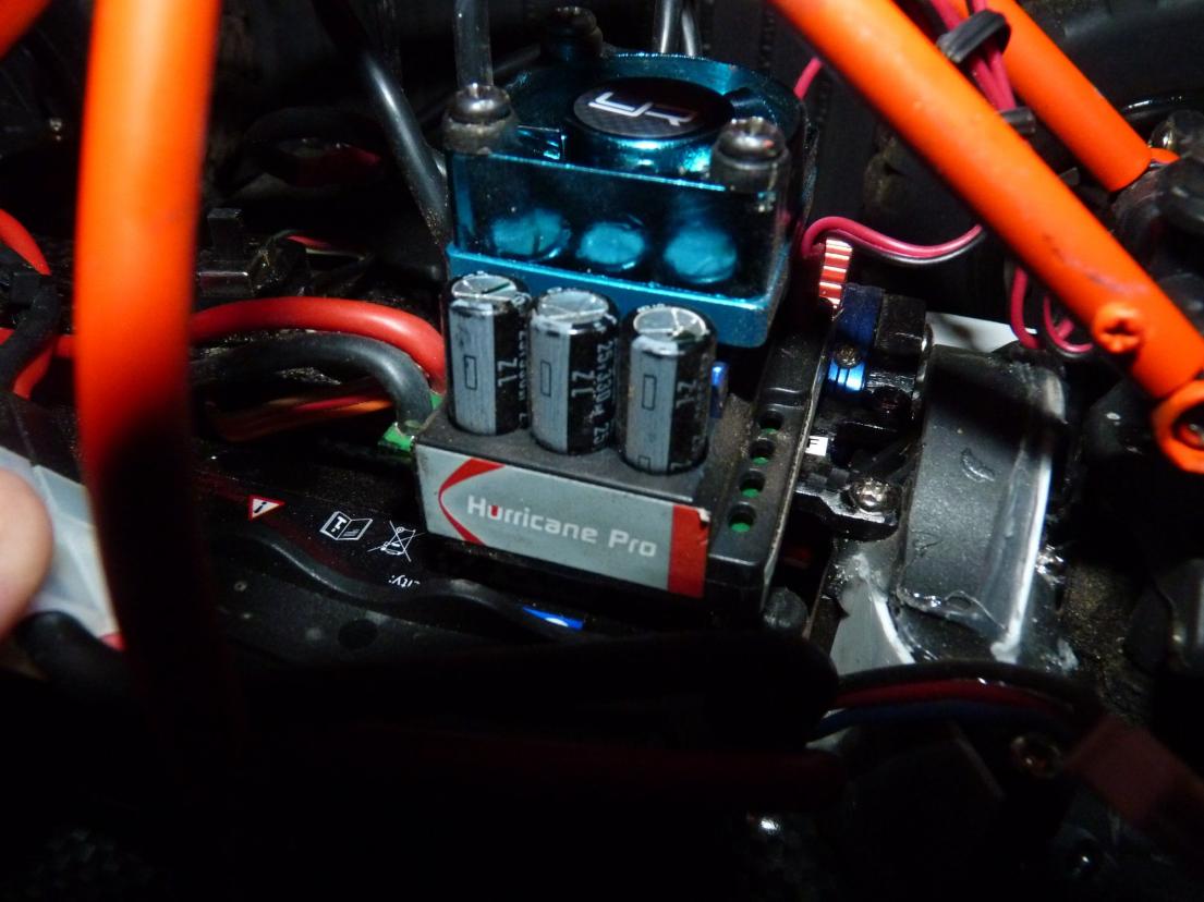

    neuer modelcraft hurricane pro regler mit einem 12t motor.
    ich weiss ja nicht was alle auf der conrad seite haben, das der heiss wird und dann aus geht.
    hab 2 volle lipo akkus, einen mit 3200 mAh und einen mit 4000 mAh, ausgefahren und kein einziges mal is er ausgegangen...
    am anfang stottert er, aber drauf is geschi**en ... HAMMER TEIL...
    und der standart lüfter is gegen einen 30mm mit 14000 rpm getauscht worden... etwas lauter aber besser gekühlt ^^
    hier is der neue lenkservo mit 9 kg bzw 10 kg stellkraft und alu lenkhorn... damit bekommt man alle reifen in die richtige richtung gelenkt
