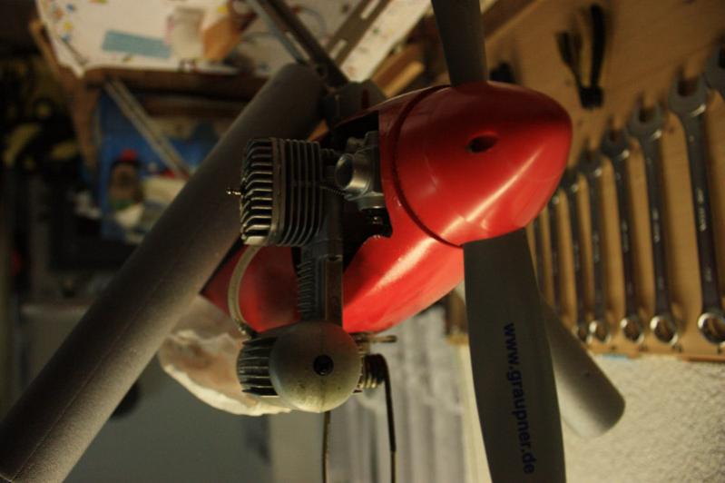

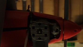

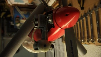

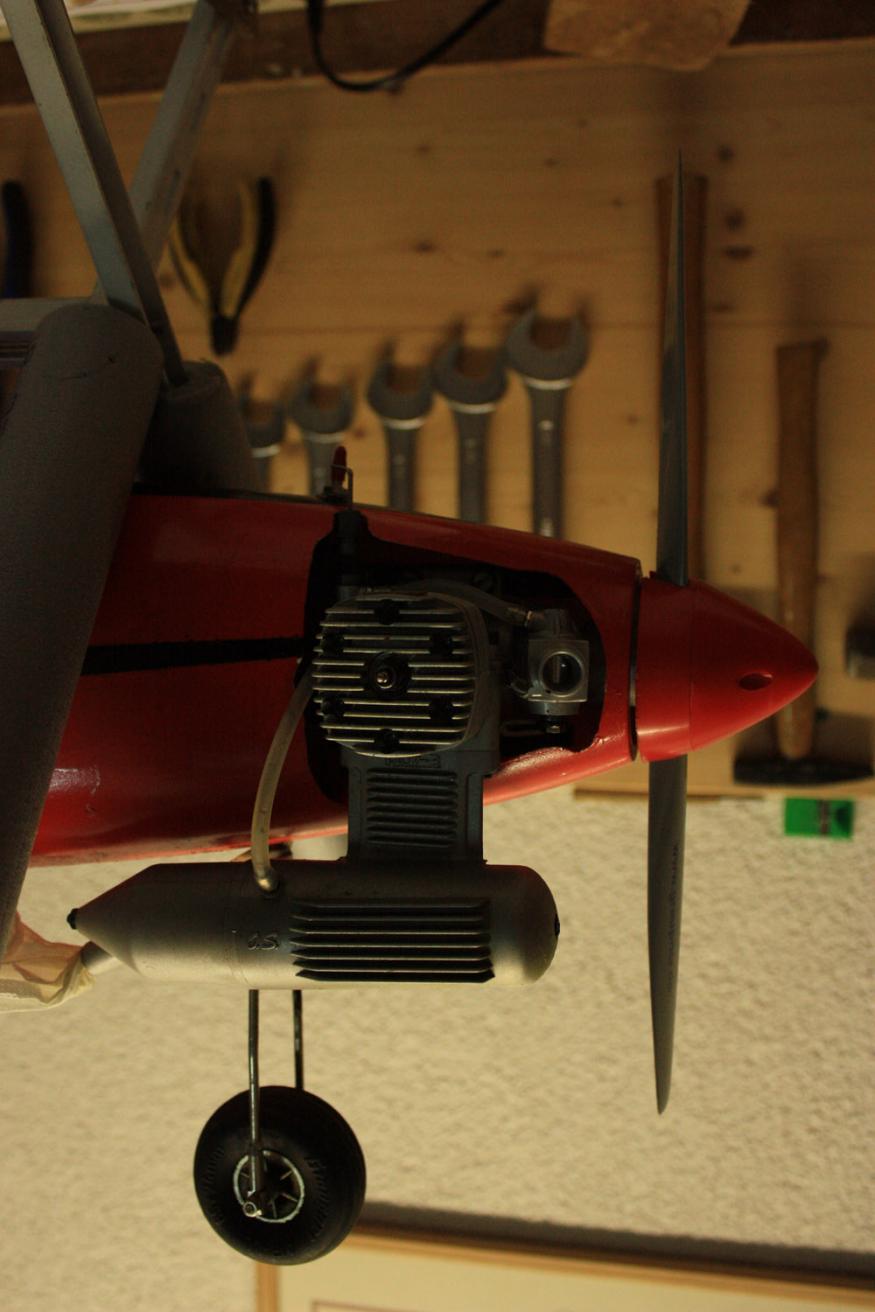

Hallo, so hab gerade Bilder gemacht. Hab die Bilder so gedreht, dass sie so sind wie wenn das Flugzeug auf dem Boden stehen würde, weil es lag auf dem Rücken. Ist übrigends ein Sultan V.

vielen Dank für die schnellen Antworten. Die Schläuche habe ich alle bereits ausgetauscht, sodass ich da ein Riss eigentlich ausschließen kann. In den Tank hatte ich tatsächlich noch nicht geschaut. Das sieht aber eigentlich alles so aus wie auf der Zeichnung, nur ist das Messingstück am Pendel sehr viel kürzer als hier aufgezeichnet. Könnte es auch sein, dass der Motor sonst irgendwo Luft zieht ? Gibt es da eine Möglichkeit, dass da nur beim nach unten heben passiert ?
