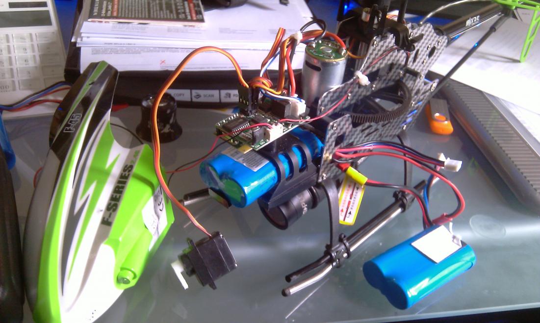

Sooooo.....
nach langen Überlegen habe ich mal eine Idee.
Es wird gesucht günstige Basis für einen Heli den man am bsten mit Aussenläfer Bürstenlos upgraden kann Göße wie DH 9104, dem kann geholfen werden!
Schaut mal die Bilder: Ich habe bei dem MJX festgestellt, dass er mit einem Servoausgang für einen Motorregler, bzw Servo ausgestattet ist!
Habe das mal gerade versucht, der hängt direkt am Kanal für die Motordrehzahl und der Heckrotor wird weiter geregelt über den G-Sensor .......
Ich glaube das wird in der Tat noch das einzige Thema in der Sache Tuning da der Originalmotor doch derbe das kochen kriegt nach 6 Minuten Flug....
Also der hat von seiner Platine definitiv Potential für solche Ausbau- Aktionen.

Sagt mal Leute.....
der 9104 ist ja im Grunde der 9116 als 3,5 Kanal in groß.
Hat jemand schon mal so eine Kiste auf die 4 Kanal Platine zzgl. einem Servo mehr gemoddet?:anmach:
Irgendwo habe ich schon mal solchartiges gefunden, finde es nur nicht wieder....
Das wäre noch erschwinglich und würde doch auch spielerisch meine HD Cam wegschaffen...... hmmm :O_o:
Aber jetzt bitte nicht prügeln.

Zu dem Thema Video Gobolus und Haubenstabilität: Die sind wirklich so robust! Aber nicht beiden Außentemeperaturen (Ich glaube der Hersteller meint die Angabe bei weniger als 10°C nicht mehr zu Fliegen ernst).
Ich habe unter dem guten Stück eine HD Spionagecam druntergebastelt. Mit besten Erfolgen!
Aber heute bei -7°C und steifen Böen aus Nord Ost habe ich Ihn dann bei einer Ackerlandung gut geschafft. Der ist mir über den Acker gerutscht. Nun war die Oberfläche arg zerklüftet und hat allenernstes die Metallstange der Kufen herausgebrochen. Der Rest des Landegestells ist noch da. Haube anfassen um die Haube für Akkuwechsel war die blödeste von meinen Ideen. Die war gesprungen wie Glas.
Fazit der Heli ist für das Budget so gut das man sich fragt wann die gleichartigen als 450 Klasse bauen.
Mit ein wenig Übung schafft man es ohne irgendwo zu tuochieren bequem zu fliegen. Allerdings bei starken Windböhen kann es den Heli buchstäblich rumwerfen und gerad gegeben Steuerbefehle gegen einen wenden...... Gut das ich ihn hoch genug hatte, sonst wäre es doof geworden.
Nachdem ich heute mit abgefrohrenen Fingern und Ohren wieder zuhause war habe ich mich an die Auswertung derVideoaufnahme gemacht.
Fazit: Schöne Aufnahmen in ländlicher Gegend der man dank dem Frühdunst, die Kälte ansehen kann.... Und wie sollte es sein, jetzt suche ich eine Sportcam.... Hab auch eine gefunden, aber, und nun kommt meine Frage das Teil wiegt 89 Gramm .... Wieviel kann der Heli eigentlich heben? Hat da schon jemand mit dem 9116 bzw. mit baugleichem Antrieb dem 9100er zuverlässige Erfahrungen?
Das alte Landegestell bekommt da ein gelötetes Messinglandegerüst mit Kamerahalter untergeschraubt. Also wird das ganze etwa auf 125 Gramm bringen.
Ich meine ich könnte auch meinen Blade 450 e-Flite nehmen, aber aus Respekt fliege ich den nicht gerne innerorts und dann mehr so bis aktuell 8meter Höhe auf Trainingsgestell. Weil so doll ist das aktuell noch nicht was ich damit so liefere ;-). Der DH 9116 verzeiht einem da deutlich mehr.
