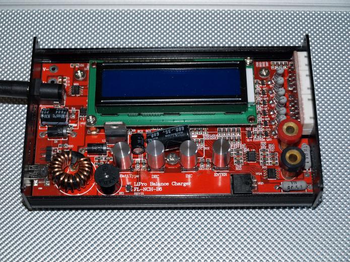

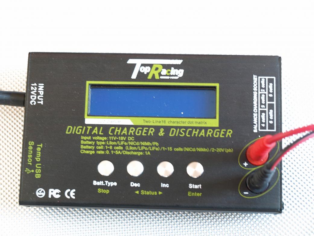

ich habe ein LiPo Ladegerät "TopRacing B6" , welches nahezu baugleich zum IMAX B6 ist.
So sieht es innen aus:
Auf der Platine steht "LiPro Balance Charger FL-NCH-B6 Rev.1".
Es ist ca. zwei Jahre alt und ich habe es direkt aus Hongkong per Internet gekauft.
Leider habe ich es erst jetzt eingesetzt und ich stelle beim Laden von 3S Lipos fest,
dass der tatsächliche Ladestrom immer nur ca. 10 % vom gewählten und auch vom angezeigen Strom ist, egal ob mit oder ohne Balancer!!!
Deshalb stimmt die geladene Kapazität nicht und ich kann auch nur mit maximal ca.0.5 A laden:(
Irgendwie scheint die interne Strommessung nicht richtig zu funktionieren!
Kennt jemand das Problem oder besser noch eine Lösung?
Sieht so aus, als ob der Widerstand, über den das Gerät vermutlich die Stromstärke misst, zu groß geraten ist...
Rechts unten neben den Ladekabelbuchsen sind zwei größere 1Watt Widerstände,
einer mit der Aufschrift "R0,5J", einer mit "R5J".
