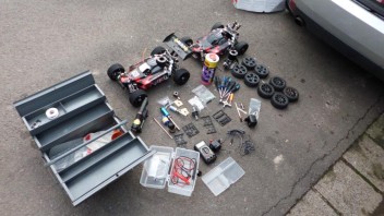

habe gestern noch ein super schnäppchen gemacht
einen AA ca. 2 tage alt
Estarter Neu unbenutz
eine werkzeug voll mit allem was man braucht / klein teile / ersatzteile / luftfilter / alles neu
1 L Nitro 16% fast voll eine Tankfüllung fehlt
2 Glühkerzen strarter neu
10 Glühkerzen
2 fach neu bereift
WD umbaukit neu
hatte einen NP von ca. 332 € rechnung vorhanden
und das ganze habe ich gesten bei ebay-kleinanzeigen gefunden für 120 €
jetzt Habe ich vor erstmal teile genung !
