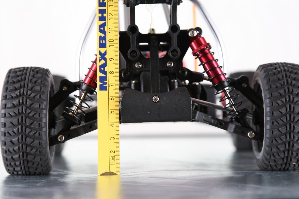

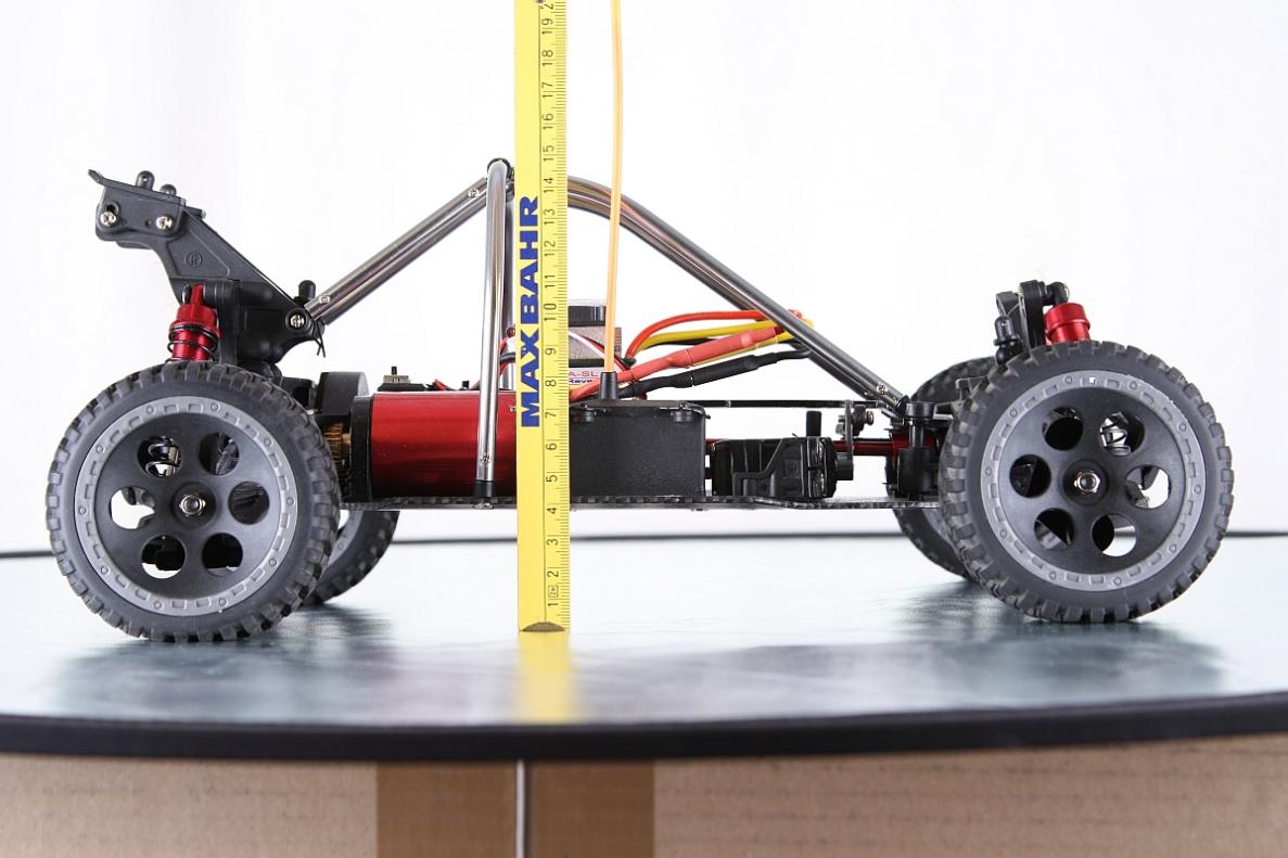

Habe mich gestern dem Thema Fahrwerk nochmal angenommen.
Ziel: Erhöhung der Bodenfreiheit, ohne dabei die Federung extrem hart zu machen.
Habe deshalb hinten die 100mm Federbeine des Rhino verbaut mit weichen 1,1mm Federn
http://www.conrad.de/ce/de/pro…NING-FEDERN-725-x-11-2-SW

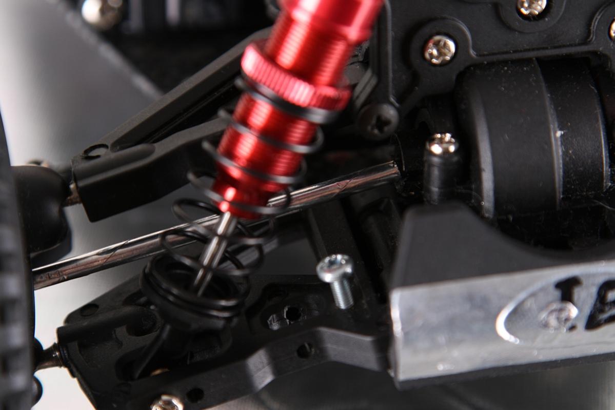

Sie Silikonbegrenzer um Durchschlagen zu verhindern kommen morgen, brauch ich aber vielleicht nicht mehr, dank Riesenfederweg.
Vorne die verstellbaren Reelys mit 600er Öl. Da kommen evtl. noch die orangen Feden mit 1,2mm Draht rein, mal sehen was die Tests sagen.
Ergebnis: ein Traum von Buggy, seht die Bilder. Zum Vergleich, das erste mit den Standard 80mm Dämpfern.
Und das alles mit Originalrädern.
Ansonsten ist der Lenkservo gewechselt, Bluebird 620 und die Gelenkwellen gedübelt und mit Alu beklebt zwecks wiederfinden. Halten jetzt auch sehr hohe Temperaturen aus, NASA tauglich ![]()
Die fummeligen Madenschrauben zur Einstellung der Bodenfreiheit sind richtigen Schrauben gewichen.
Hab ne weile geschraubt, bis Sturz und Vorspur gepasst haben, durch die Höherlegung mußte ich hinten nochmals den Sturz nachregeln. Die oberen Querlenker gehen echt sauschwer zu drehen.
Alles in allem wird die Karre ganz schön teuer, wenn man alles verbessert, was Reely nicht machen wollte oder konnte.
M.E nur für schraubfreudige Einsteiger mit nicht ganz so schmalem Budget lohnenswert. Vielleicht hätte man gleich den Rhino nehmen sollen, der schaut von Haus aus höherwertiger aus.
