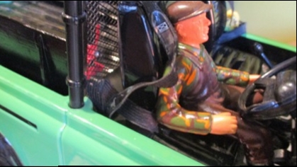

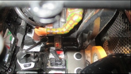

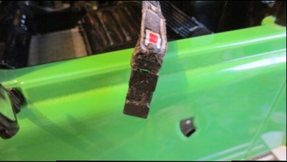

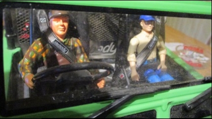

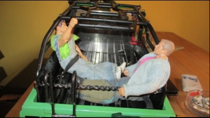

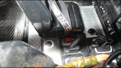

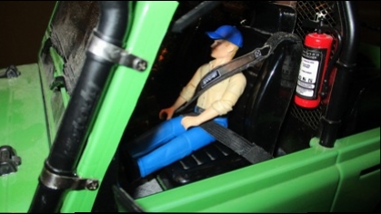

( Bergkraxler )Sicherheitsgurte für Fahrer und Beifahrer.

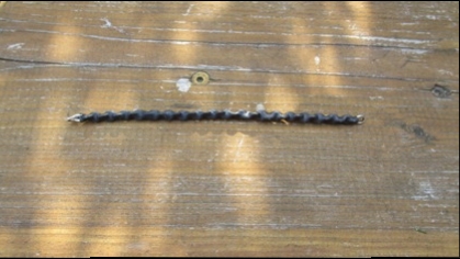

Zuerst die Gurte gefertigt.Für den Fahrer angepasst.
Sicherheitsgurt für den Beifahrer eingebaut.

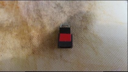

Da mir die Halterung der Sicherheitsgurte nicht gefallen hat,
habe ich eine Kupplung und Stecker verbaut.Aus Servostecker und Kupplung gefertigt.
Somit lässt sich der Sicherheitsgurt wie bei einem
echten einstecken und lösen.Gurtstecker
Eingebaut.
Abgeschnallt AngeschnalltDie Beifahrerseite.

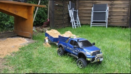

Zweiachsanhänger für Crawler und Scaler
vonAmewi

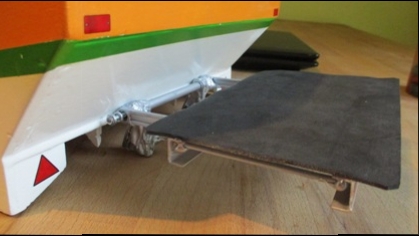

Der Anhänger kommt als Bausatz mit Blattgefederten Achsen,
einer LED Lichteinheit mit zwei schaltbaren Funktionen, Beadlockrädern
und einschiebaren Auffahrrampen.

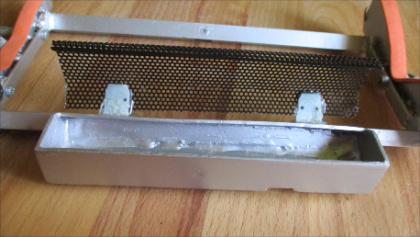

Der Rahmen ist schon mit dem Gitter verschweißt

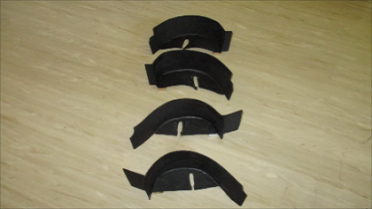

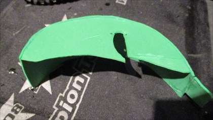

und für die Beleuchtung vorgebohrt.Auffahrrampen und Schutzbleche.

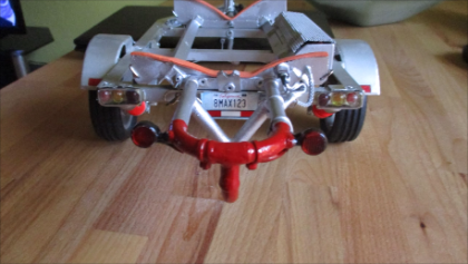

Der Kupplungadapter musste angepasst werden damit der
Anhänger an den Axial und an den Tundra passt.Der mitgelieferte Kugelkopf oben im Bild zu sehen ist da für
unsere Fahrzeuge ungeeignet.
Eine Zwischenstück aus Allu gefertigt. Auf der einen Seite 4mm
Gewinde reingeschnitten und am anderen Ende 3mm damit
die kleinere Kugelpfanne angeschraubt werden kann.
rcsky.de/dashboard/attachment/308544/
Fertig zusammengeschraubt.
rcsky.de/dashboard/attachment/308545/
Anbaufertig.
rcsky.de/dashboard/attachment/308546/

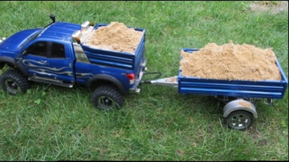

Am Axial Landrover Defender angehangen.
rcsky.de/dashboard/attachment/308549/rcsky.de/dashboard/attachment/308550/

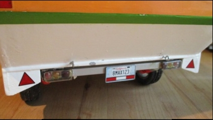

Etwas Decor und Nummerschild angeklebt.
rcsky.de/dashboard/attachment/308551/
rcsky.de/dashboard/attachment/308553/
rcsky.de/dashboard/attachment/308555/

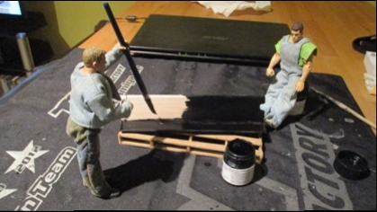

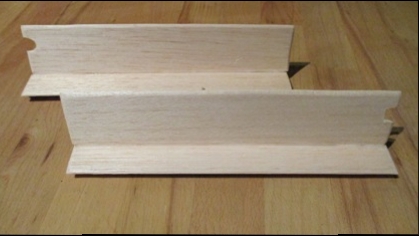

Sitzbänke für den Landrover Defender. ( damit die Herren Mechaniker besser sitzen können )

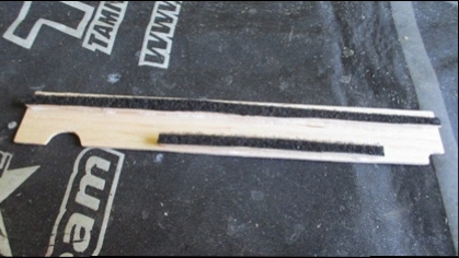

Leisten, Sitzfläche und Rückenlehne zugeschnitten.
Zusammengeklebt und Klettband angeklebt. Stützstreben für die Rückenlehne.
Fertig verklebt.
Probeweise angebaut.
Das Lackieren übernehmen meine zwei Mechaniker...
Lack ist trocken.
Fertig verbaut.

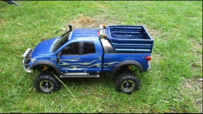

Ein Hardtop für den Tundra.

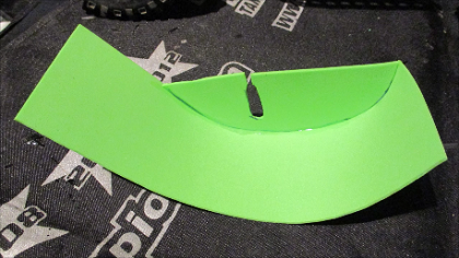

Zuerst die Teile aus Balsholz zugeschnitten.
Angepasst und verklebt.
Das Dach verschlossen.
Die Seiten und Heckfensterscheiben ausgeschnitten.
Die Aussparungen für das Klappfenster ausgebohrt.
Das Hardtop grundiert.
Das Heckfenster fertig gebaut.
Seitenfenster mit Rahmen versehen und fertig lackiert.
Etwas Decor angebracht.
Fertig verbaut Heckfenster zum klappen.

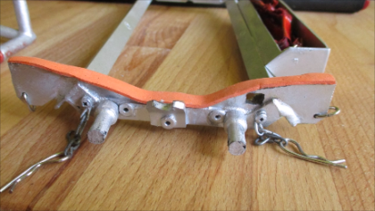

Kupplungsadapter gebaut.
Fertig angesteckt.

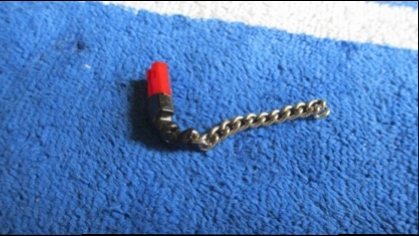

Die Kabelaufhängung der Aufliegerstromversorgung am
Globe Liner geändert.
Aus Kabelklemmen und einem geteiltem Tamiyastecker gefertigt.

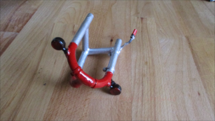

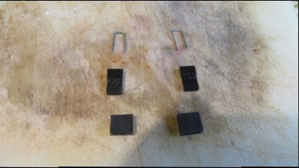

Vorlegekeile angebaut.

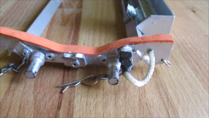

Ein paar Vorlegekeile angebaut.
Die Vorlegekeilhalterung überarbeitet.
Halterung gefertigt.

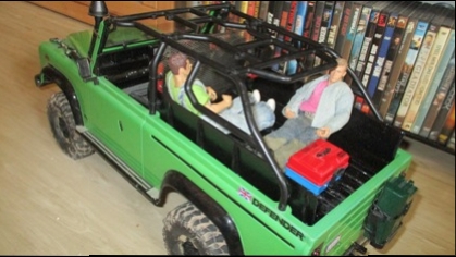

Axial Landrover Defender.
( Killerbody Marauder )

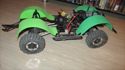

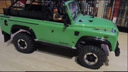

Der Axial Honcho bekommt eine neue Karo.Von Killerbody die Marauder Karo
ich baue die Karo aber mit dem Decor vom Landrover Defender

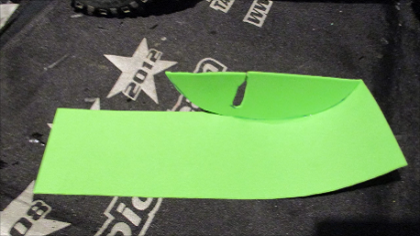

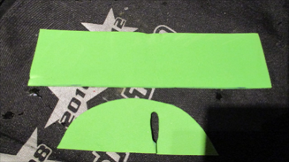

Erstmal die Karo zugeschnitten.
Angepasst.

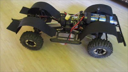

Dazu musste vom Honcho die Stossstange und die Beleuchtung weg.
Die Anhängerkupplung wurde auch erstmal
entfernt ebenso die Kotflügelabdeckungen vorn.
Alle Löcher gebohrt und vorlackiert.
Der Lack.
Die Anbauteile montiert und mit Decor versehen.
Das Cockpit
Frontscheibe mit Dekor und Anbauteilen.
Heckstossstange mit Anbauteilen.
Tankdeckel.
Im Innenraum Dekor angebracht.
Anbauteile für den Innenraum.
Alle Anbauteile montiert.

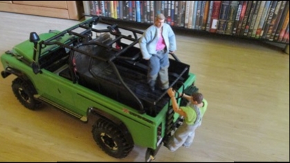

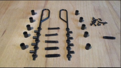

Der Überrollkäfig.
Mit der Frontscheibe und Cockpit verbaut.
Schnorchel verbaut.

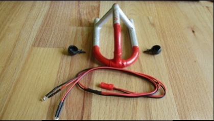

Beleuchtung eingebaut.
Blinker, Standlicht , Abblendlicht, Rück und Bremslicht sind mit der Lichteinheit möglich.
Fertig mit Beleuchtung ( Lichtset von Kiillerbody ) funktioniert super.

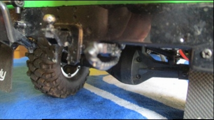

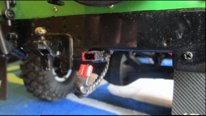

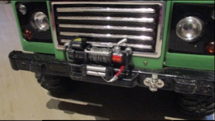

Der Axial Land Rover Defender bekam eine neue Anhängerkupplung
mit
Stromversorgung für den Anhänger.
Alle Teile Aus Alu zugeschnitten.
Angepasst und verbaut.
Anhängerstromversorgung angebaut und lackiert.
Fällt kaum auf.
Mit Anhänger.
Das Kupplungsmaul kam von der Heckstoßstange
an die Frontstoßstange.

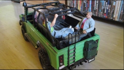

Unser neuer Fahrer für den Defender
James
Nach dem umgestalten.

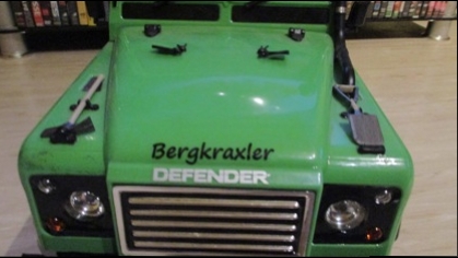

12.01.16
Ein Feuerlöscher und Autokennzeichen.
17.01.17

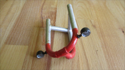

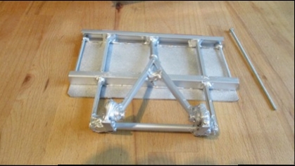

Ein Wagenheber wurde angebaut.
26.02.17

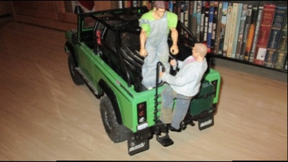

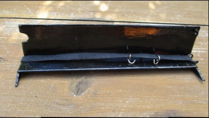

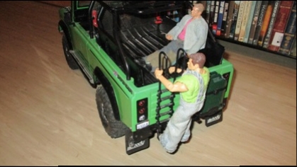

Der Einstieg wurde klappbar umgebaut.

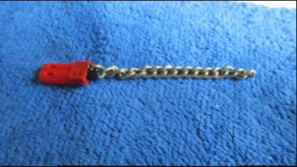

zuerst von der Halterung abgeschnitten.
Mit einer 2mm Schraube verschraubt.
Fertig verbaut.
eingeklappt ausgeklappt

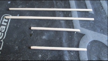

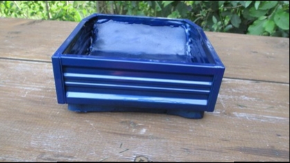

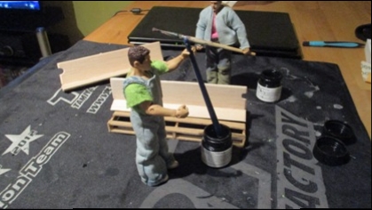

Eine Kiste für das Restliche Zubehör gefertigt.
Zuerst das Balsaholz zugeschnitten.
Die Einzelteile Stück für Stück verklebt.
Den Deckel gefertigt und mit kleinen Holzscharnieren verklebt.

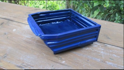

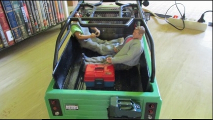

Aus dem restlichen Balsaholz ist noch eine Kiste enstanden.
Im Defender verstaut.

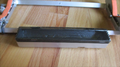

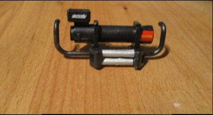

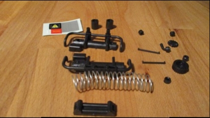

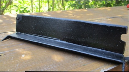

Die Frontstoßstange verstärkt.
Zuerst die Teile gefertigt.
Probeweise zusammengesteckt.
Fertig verklebt und lackiert.
Unter der Karo kaum zusehen.
