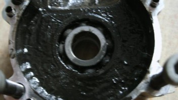

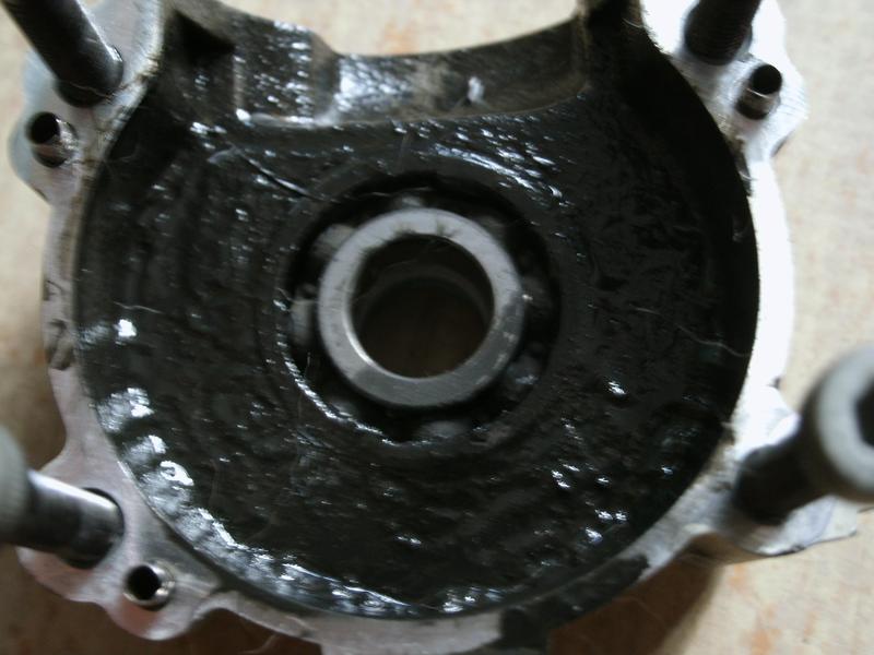

    Hier mal ein Bild eines Kurbelwellengehäuses von einem CY 26cc Fulie Motor (2 Kurbelwellenlager + 2 Simmerringe) nach ca. 3 verbrauchten Kupplungen. Das Lager hat beginnendes Spiel.
    Mein jetziger Motor hat hat zum Glück 3 Kurbelwellenlager doch möchte ich dem äußerem Kupplungslager nicht so viel Staub zumuten. Leider gibt es das TR/OBR Kupplungsgehäuse nirgend mehr zu kaufen (also wird es ein normales TR KuGe auf dem Foto noch nicht montiert).

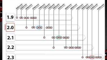

    Habe mir die Big Speed 3 Backen Kupplung montiert mit Carbon Belägen ( es gibt noch eine günstiger nur durch Federn einstellbar ).
    Anhand einer Tabelle ,den vier Aufnahmepunkte und Federstärke kann man so seinen Einkuppelpunkt einstellen.
