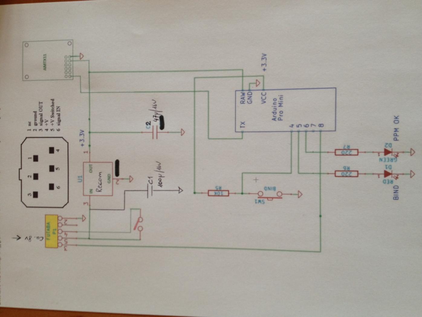

Hallo o.d.
passt die gesamte schaltung so?

Hallo o.d.,
dein Tip war super. 3,3V konstantspannung, und das Teil geht. Sofort mit MCPX, 130X und MSR gebunden.
Auch die Knüppelausgabe alles perfekt.
Wenn du mir nur noch die beiden Regler varianten aufzeichnen könntest, da ich Elektrotechnisch nicht so drauf bin.
Danke...
AW: Spektrum selbstbau Sendemodul für Futaba
Hallo o.d.,
ja schon blöd das das Ding nicht funkt. Von der Hardware scheint ja alles zu gehen. Habe einen einstellbaren spannungsregler, den ich auf 3,3V einstelle und damit den VCC ausgang beschalte. Nur so zur Probe. wenn es damit läuft, sollte es mit deiner fixen Lösung auch laufen.
Ich melde mich ...
Danke
Gruss
Jürgen
Heisst das die Spannung fällt zuweit ab? müsste man da einen Festspannungsregler einbauen?
wäre toll wenn wir da eine Lösung finden würden. Was ist ein Brown out?
